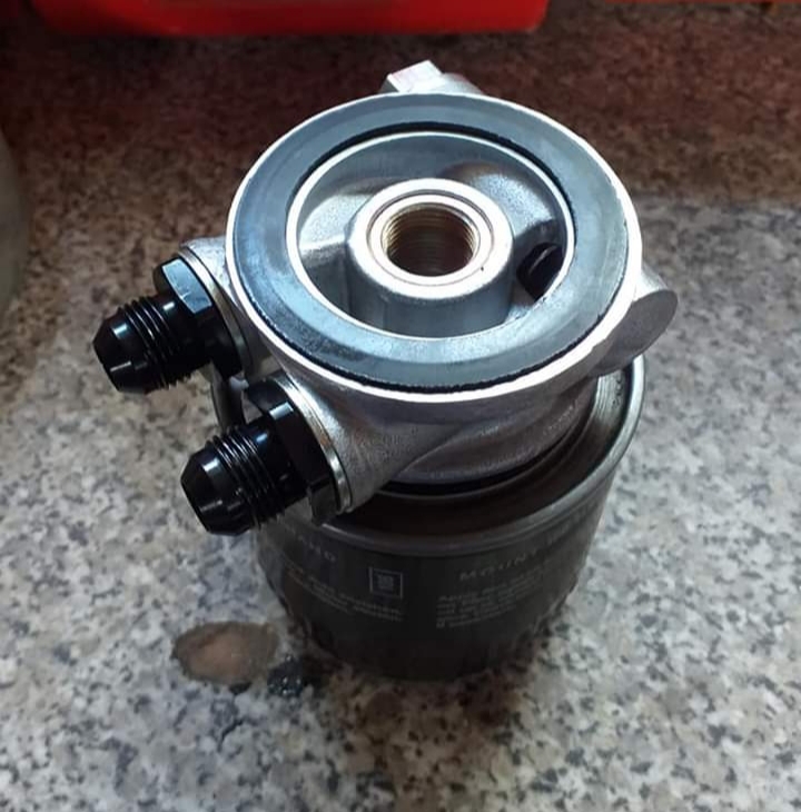

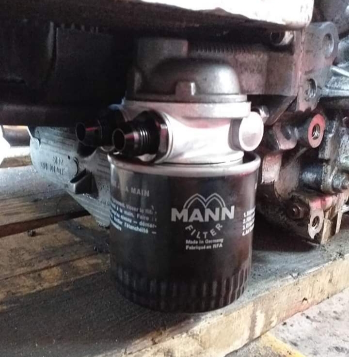

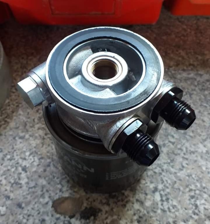

Du coup j'ai craqué pour le sandwich thermostat qui fait entretoise avec le filtre et le support de filtre :thumb:

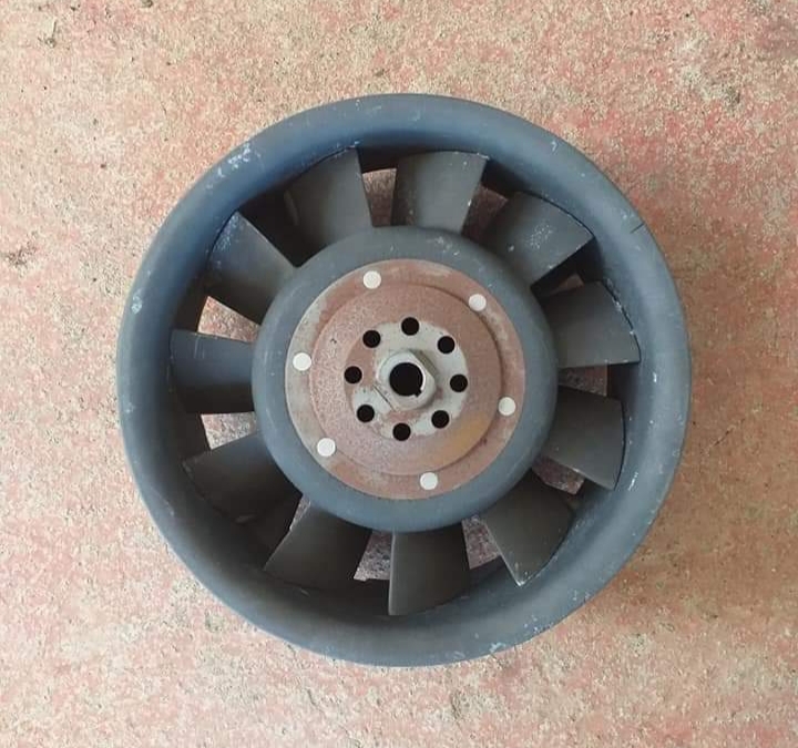

Pour la turbine tu la mets à plat ou tu usine ?
viewtopic.php?f=8&t=4396
Une réflexion sur le forum si tu te tente la coiffe. Normalement il y a un lien pour les poulies renvoi d'angle.

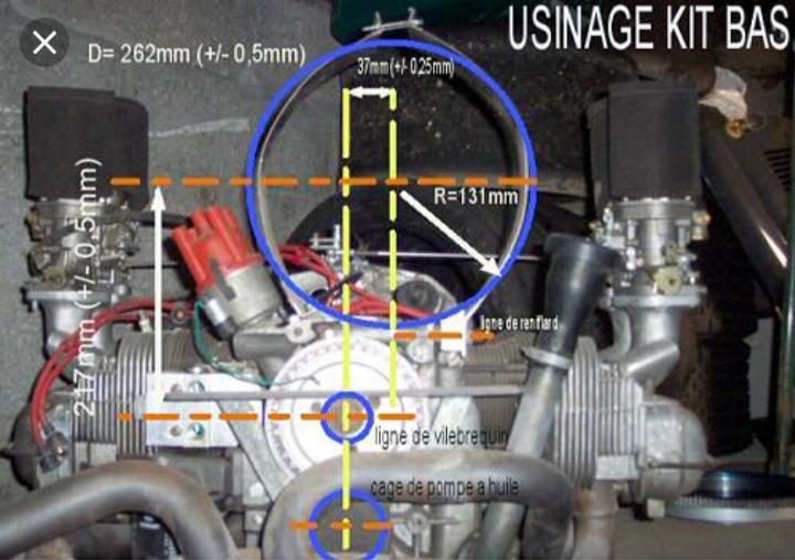

Usinage d'ailleurs je cherche un plan ci quelqu'un a ça ? Le seul truc que j'ai trouvé c'est ça
Messages : 2401
Re: 1303 red black
Au sujet turbine a plat j ai un peu lâché l affaire pour le moment ( d autres priorité financières ) mais il est certain que je le ferais en fonction du kit que j acheté j avais proposé a dangerous de partagé les plan et les cotes. Et vu que je vais me lancer dans la fibre je ferais surement la coiffe moi même

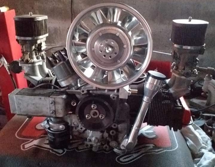

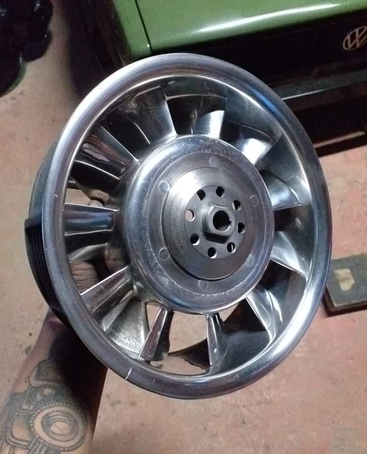

Turbine arrivé à la maison petit avant après :thumb: il me reste alternateur à commandé vous me conseillé quoi comma amperage ?
Messages : 2706
Re: 1303 red black
Il y a les alternateurs en 75A sur les 911 3.0 targa.
La batterie sera moins lourde qu'une 90A.
Re: 1303 red black
Superbe résultat ! :shock:

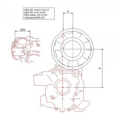

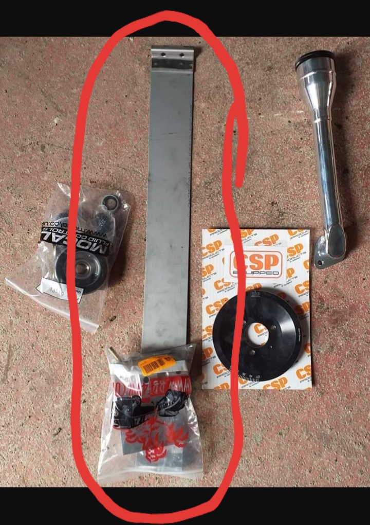

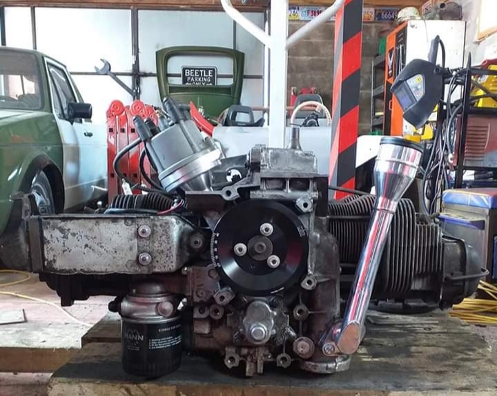

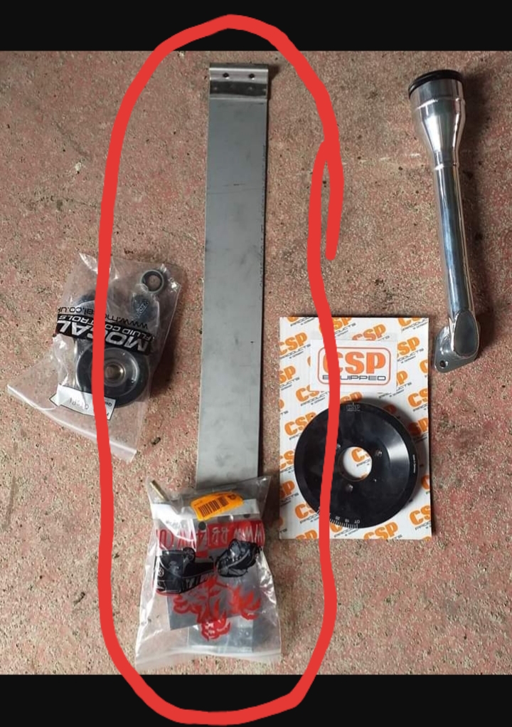

Quelqu'un aurait une photo du montage de cette sangle là je galère je comprends pas comment la fixé et où elle est en une seul parti
Re: 1303 red black
Les côtes MSS:

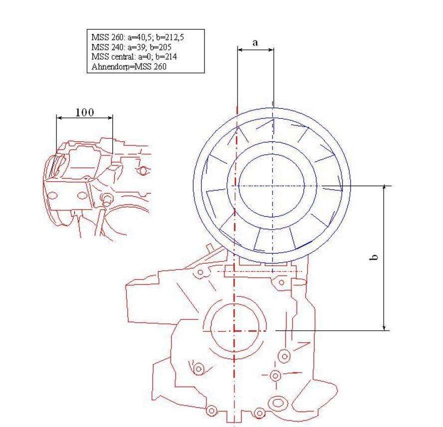

Nickel Merci mais déjà fait avec l'autre schéma que J'avais mis :thumb:

Du coup en petit (a) j'ai 37 au lieu de 40,5
Re: 1303 red black
Pour la sangle il faut la fixer au niveau de l'allumeur et mettre les 2 vis sur le bloc en alu en deuxième. Aide toi de vis plus longues pour l'approche si besoin.
