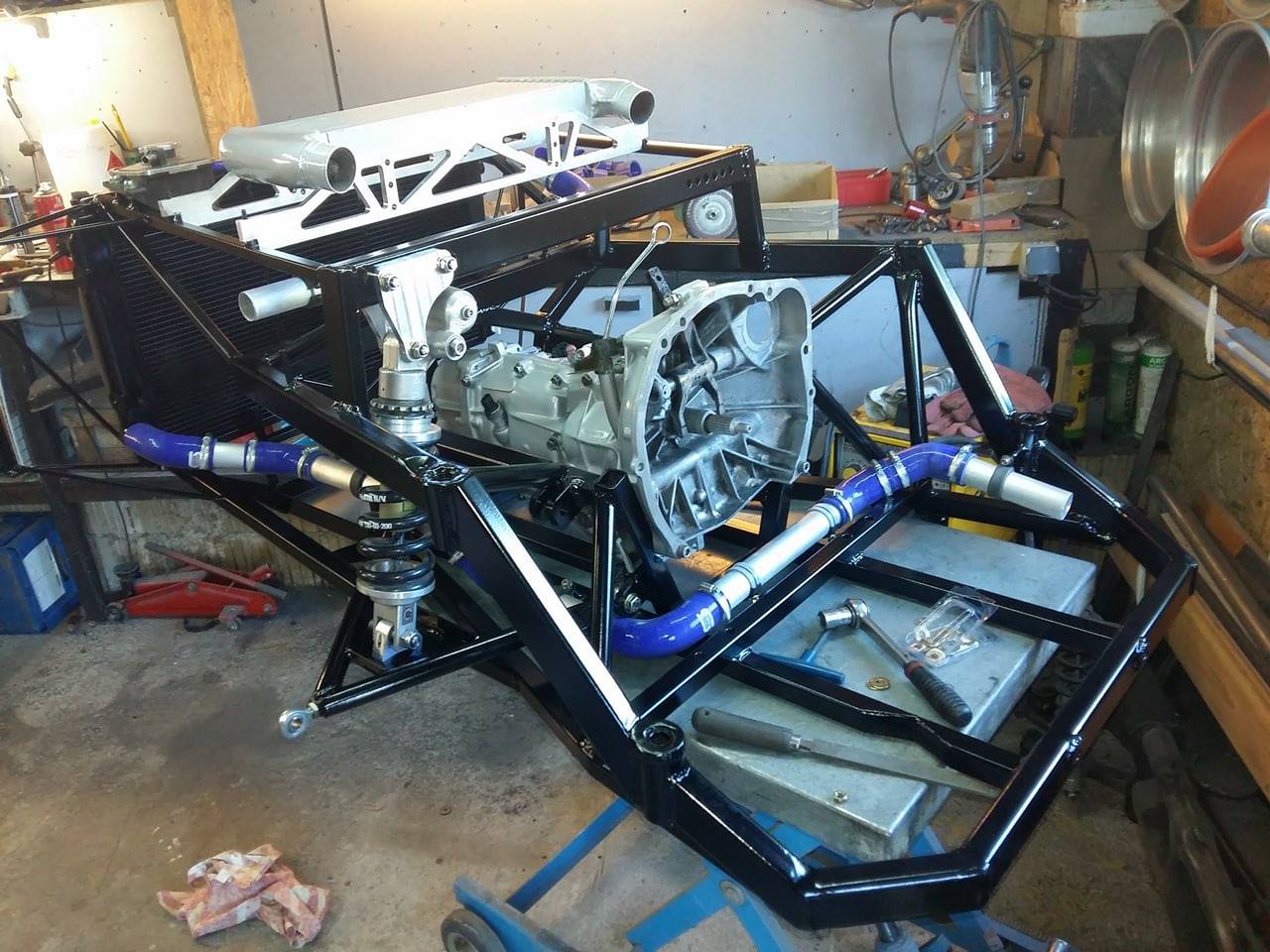

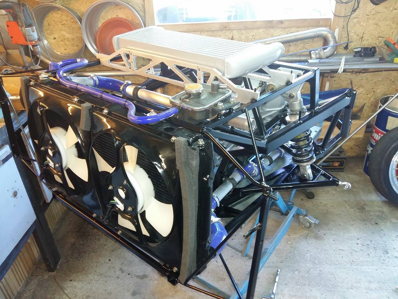

j'arrive toujours pas à croire que tout ça rentre dans le cul d'un notch !!! mais bon je serais pas loin le jour ou ça va démarrer et je viendrais voir de visu ce que ça donne .

C'est la grande classe avoir un sous chassis démontable, en plus en position central ar, l'équilibre de la voiture sera presque parfait, elle va être efficace !!!!

Vraiment beau ce montage, bon boulot

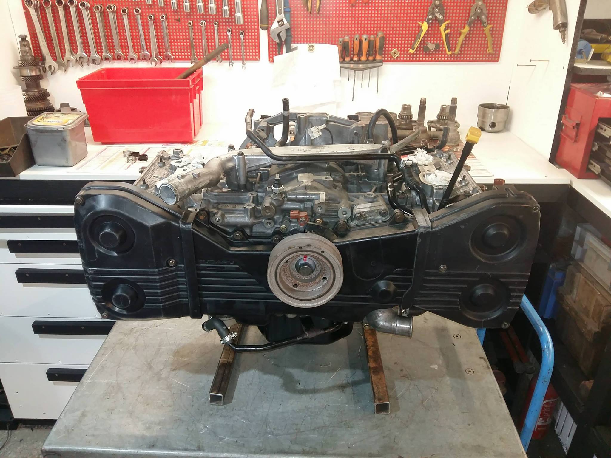

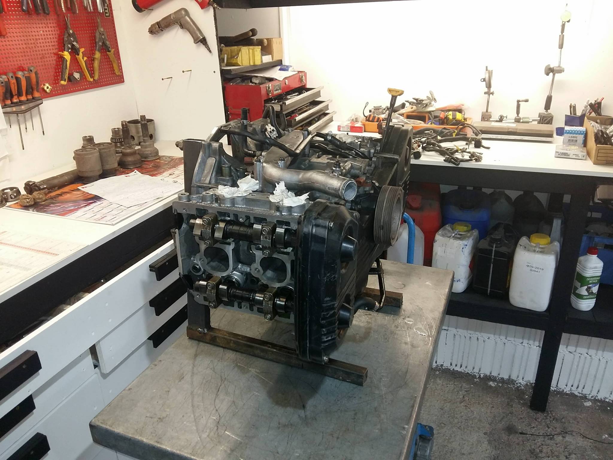

Donc atelier refait je me suis remis sur le notch , bloc définitivement fermé , culasse monté , distri ok .....
Me reste collecteur échappement plus une petite ligne , et collecteur admission après quelques explications de notre maître subaru ( benoit
Un petit peu d elec pour mettre le faiseau en place ( allongement ou raccourcissement de fils plus gainage )
Au niveau pièce il ne me manque que le débitmètre a commander
