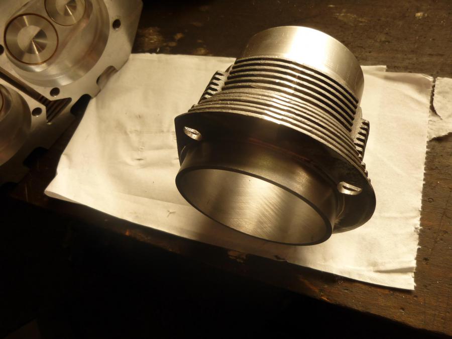

Message par germandrag »

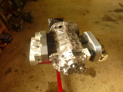

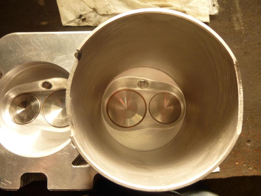

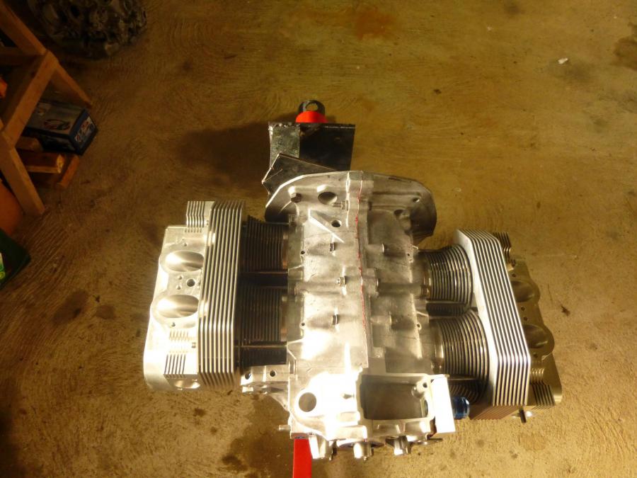

cylindres usinés ( 3 ailettes de supprimées) , reste a modifier la coiffe

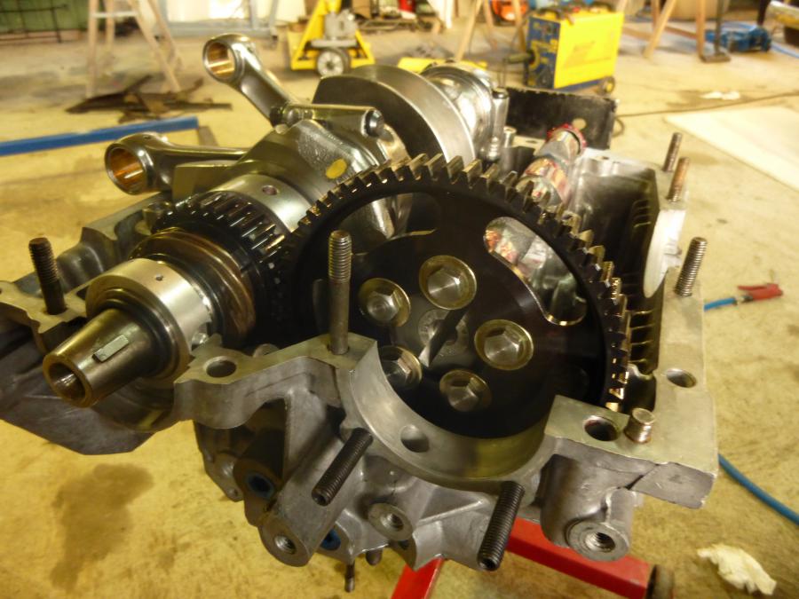

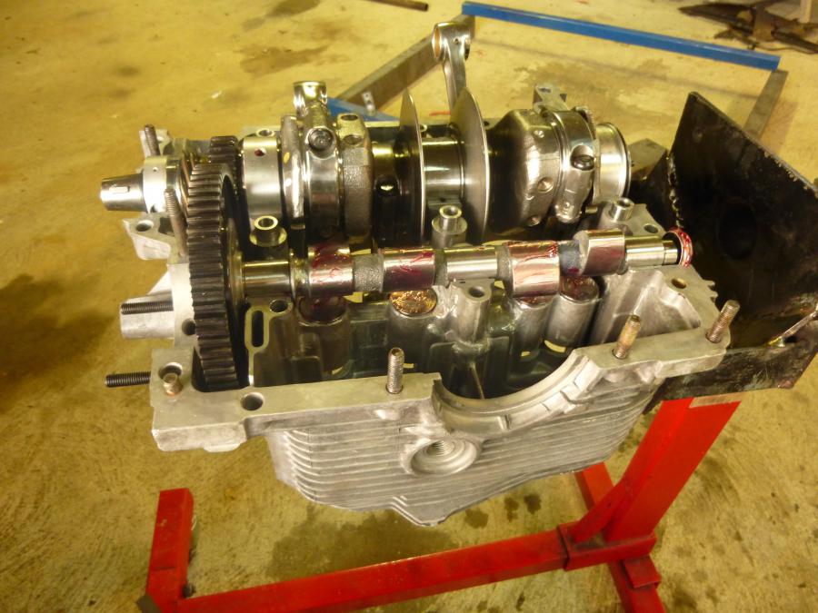

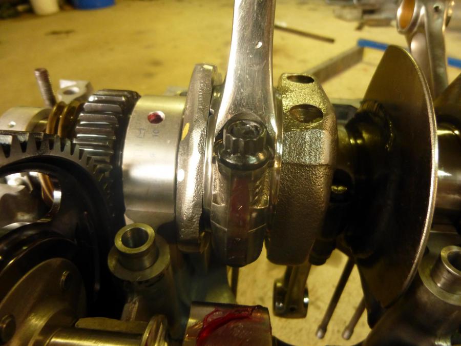

vis de bielle arp , par sécurité
Re: 1200 german
Oh oh c'est good ça
Pour ce qui est de la première phrase c'est a voir ;-)

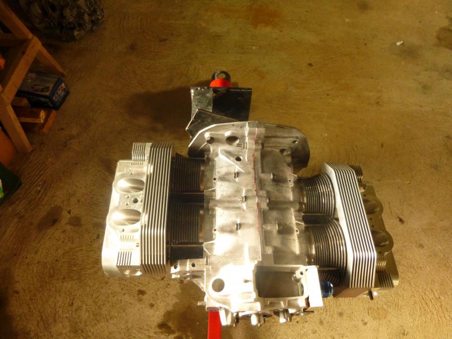

Messages : 2500
Re: 1200 german
y'a d'la belles pièces !!!!!!! :shock: :thumb:
Re: 1200 german
ah tu as monter les culasses usinees LRJ :-D
beau boulot :thumb:
