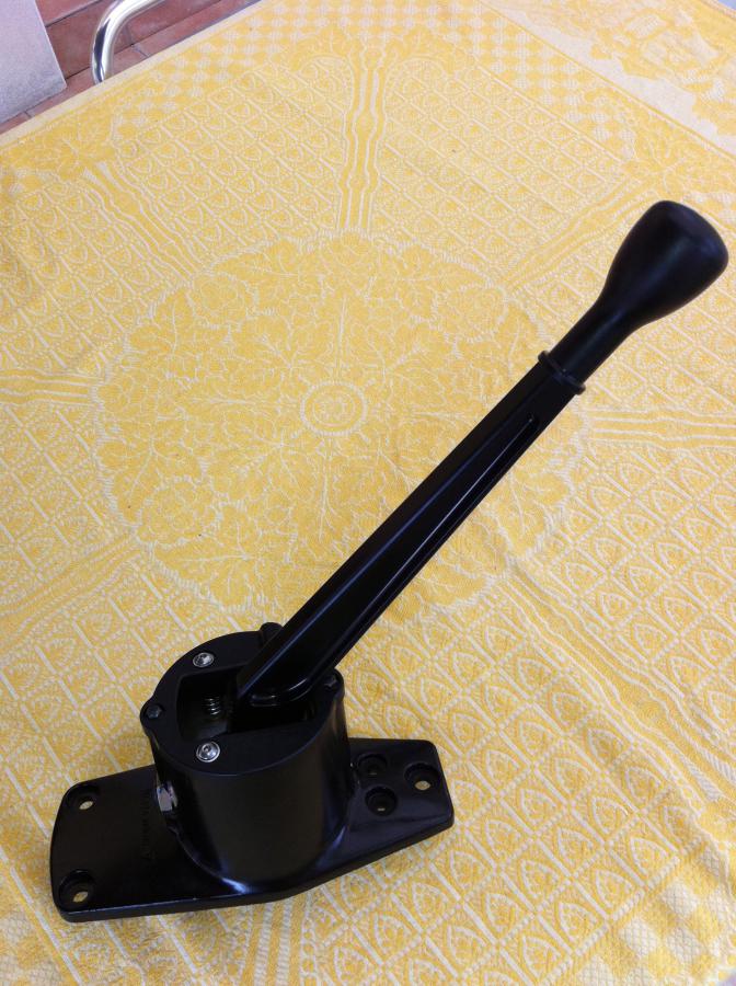

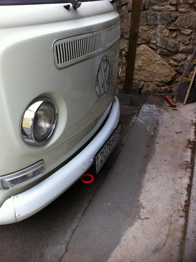

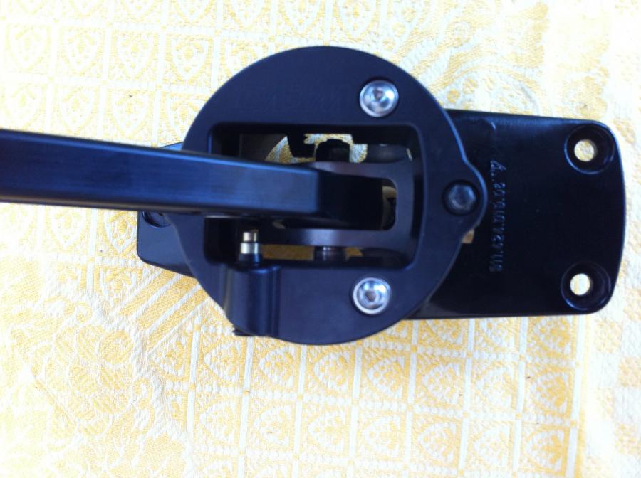

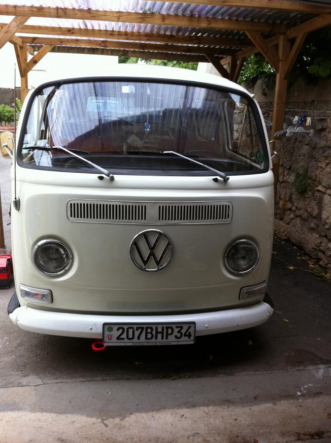

j'ai recuperé mon levier aujourd'hui , et le crochet de remorquage que j'avais fait faire.. lui il est monté

c'est pas pour te renvoyer la balle mais pas fan du crochet... en noir peut etre.
Re: 71 DAILY WORKER
comme tes plaques alors
sans rire j'ai jamais vu de crochet noir sur un vehicule typé course, manque meme le sticker avec la fleche sur le pc

pas ca!!!!!!!!!

racing for ever

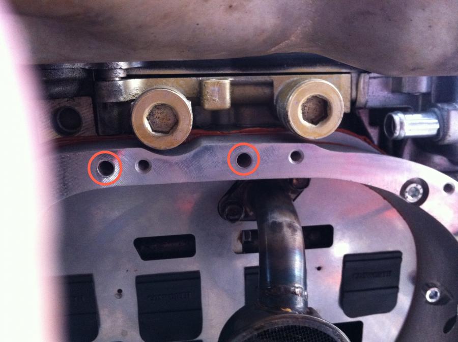

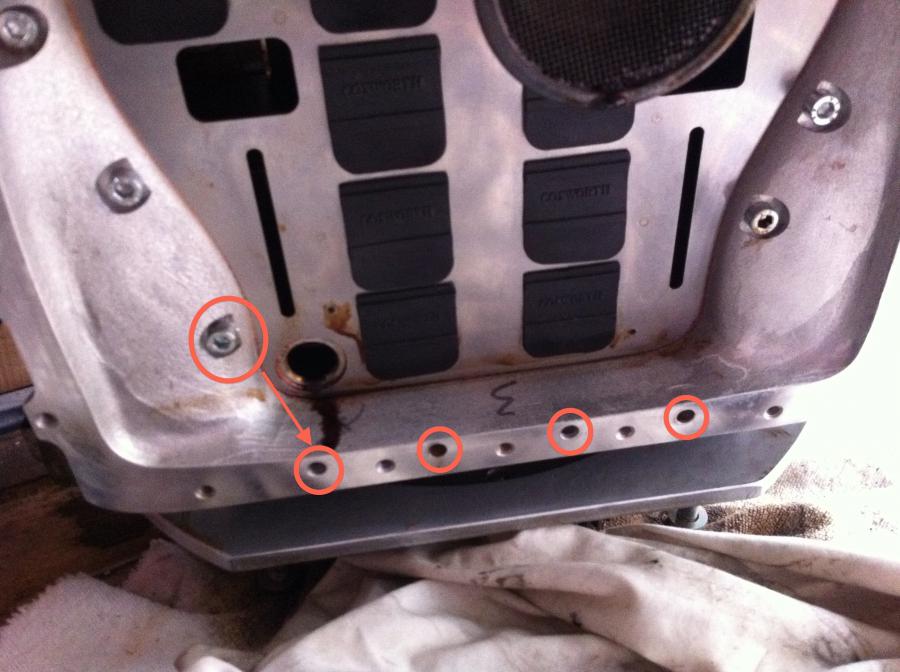

petit soucis avec le carter Martin bott je pense que les vis sont bonnes mais il manque des usinages ( puits) pour que les tetes de vis soit enfoncées
je lui ai envoyé un mail...

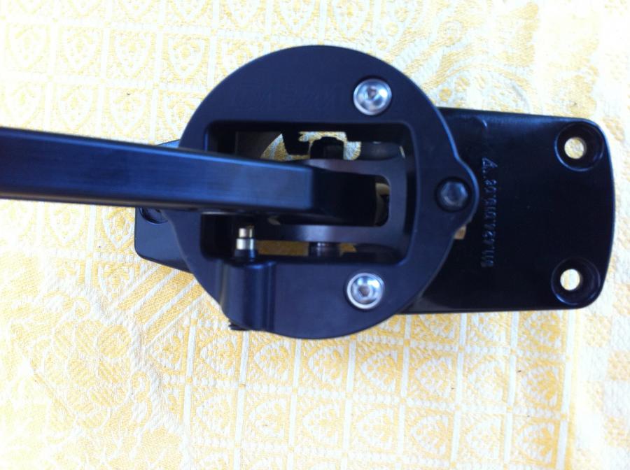

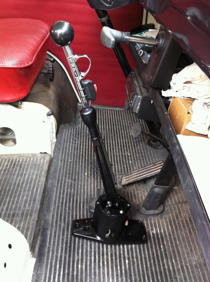

j'ai bossé sur le levier , en fait chez Wevo ils vendent que le kit du levier pas le complet donc demontage du vieux 915 et passage en Wevo court ( au niveau des rapports mais aussi de la hauteur !)
va falloir que je me fasse faire une rallonge

une allonge du levier ou du bras droit
pour le crochet de remorquage c est
un beau look racing

j'ai vu un toubib pour me faire greffer un bras de chimpanzé mais c'est cher...j'hesite

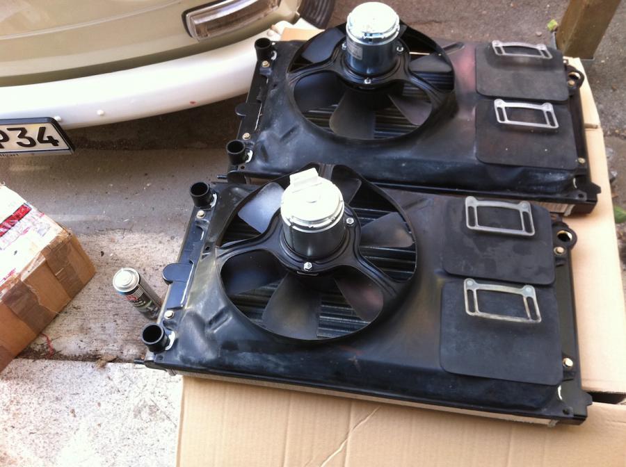

Les radias sont prets
Re: 71 DAILY WORKER
la réponse de Martin
Hi Thierry,
it seems to me that we forgot to do the countersinking of these drilled holes on your sump. I do really apologize on this problem we´ve caused you. Have you got the chance to do countersinking on your own? It´s no big deal and perhaps you can do it so that it does not have to be returned to me. You need a box colums drill and a countersink that has the diameter for the head of the M6 hexagon socket screw.
If not, please return the intermediate plate to me and I will do it.
Once more, I do apologize for this misfortune.
Please let me know, what you aim to do.
ben ce que je vais faire , je vais me demerder encore une fois.....
Hi Thierry,
Re: 71 DAILY WORKER
apres un usinage rapide en place
le carter a prit sa place, la cartouche d'huile aussi.
