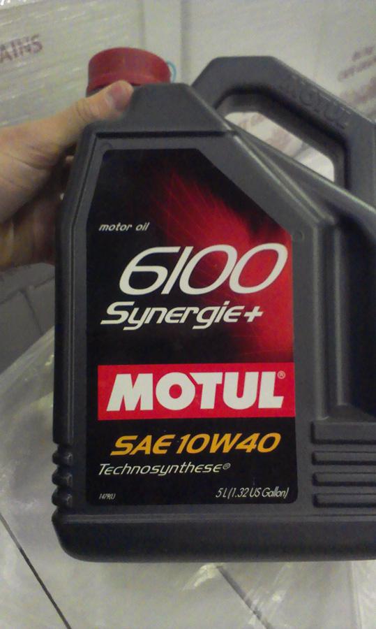

Superflo a écrit :Tu as mis quoi comme viscosité d'huile?
tham a écrit :je crois que benoit c ets de la V300
Je ne me souviens plus de la viscosité, mais c'est de la MOTUL 5100
Superflo a écrit :Tu es sur de ton carter maison?
En théorie, oui, en pratique... bin ya pas de pratique pour dire! Mais je suppose que ma crépine est peut être trop plaquée au fond, ce qui restreint le flux d'huile...

Vérifie que tu n'utilise pas de l'huile trop fluide, ça fait baisser la pression.

et pour histoire de viscosité d huile, le mieux pour commencer est que tu vidange et mettre une huile préconisé par sub ! :?:
Enfin j dis ca j dis rien, ca serait con de descendre le moulin , apres le temps et le mal que tu t es donné et les roros dépensés , juste pour une histoire de mauvaise huile ! :suspect:

jcoxforever a écrit :mettre une huile préconisé par sub
C'est ce que j'ai fait...

Pour revenir à mon bazard, l'huile est de la 10W40. J'avais demandé chez sub, et valider le choix avec le configurateur Motul en ligne... Si je suis vos conseils, je vais plutôt mettre de la 10W60, non?
