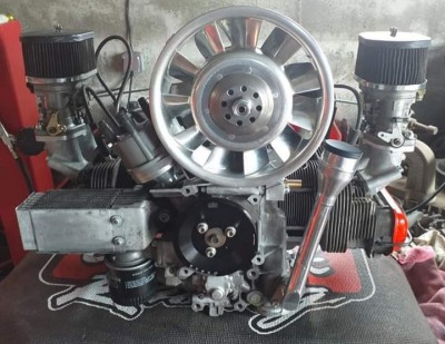

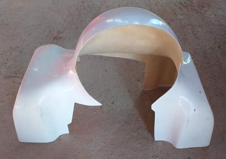

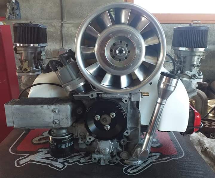

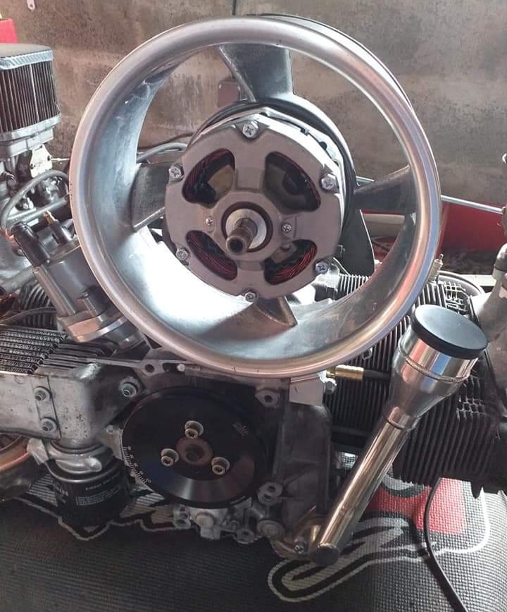

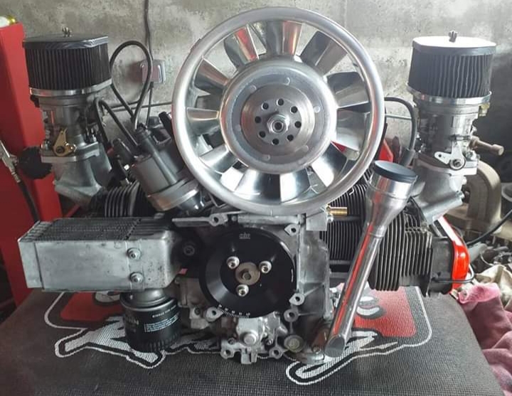

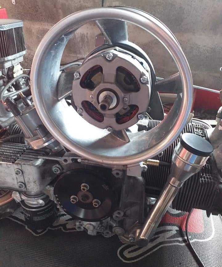

Sangle montée , alternateur reçu , turbine en place plus qu'à attendre la livraison de la demi coupelle et de la coiffe qui va servir de gabarit pour un coiffe tout aluminium cette hiver restera l'échappement à commandé ou fabriqué en inox :thumb:
Messages : 2706
Re: 1303 red black
Avec quoi as-tu nettoyer ta turbine + hélice ? Papier à poncer ? Si oui tu as fait quoi comme grain ?
Pour l'échappement si ca te démange trop, il y a les collecteurs pour les silencieux t-birds qui ne sont abordables. Il te reste à raccourcir tes boîtes de chauffes.

Ponçage 240 ,400, 400 mouillées, scotchbrit rouge équivalent à du 600 puis 1000 à l'eau 3000 trisac et pâte de polissage blanche bleu et rouge de chez 3m :-D je vais regarder ça pour l'échappement :thumb:
Messages : 2706
Re: 1303 red black
fenix a écrit :pâte de polissage blanche bleu et rouge de chez 3m :-D
C'est du dentifrice ? :lol:
Merci pour les informations sur le papier à poncer. :thumb:
Le résultat est superbe sur ta turbine.

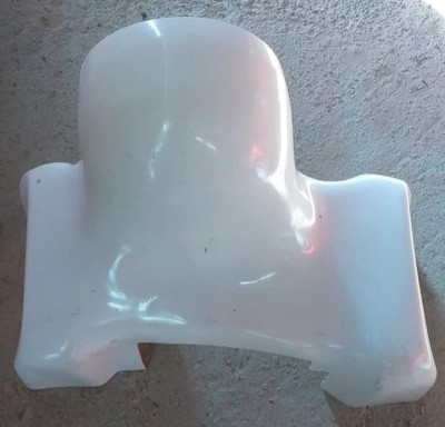

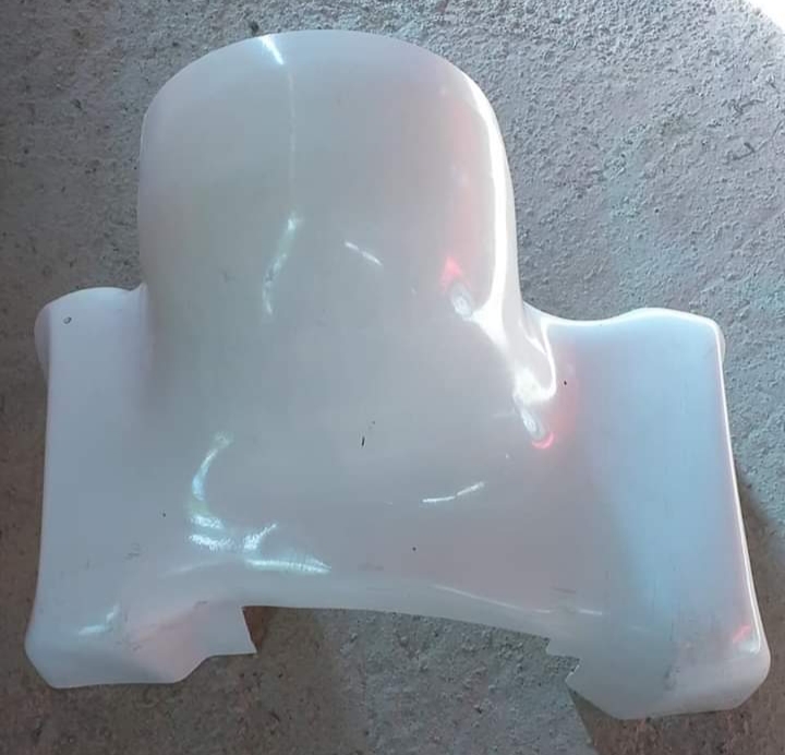

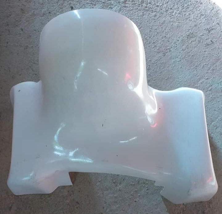

Coiffe reçu merci bug art :thumb:

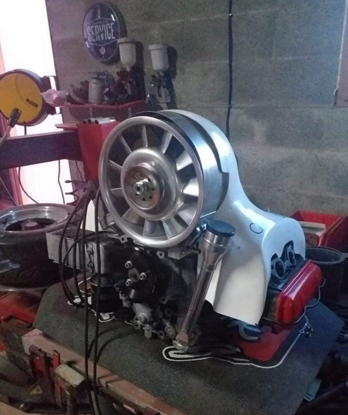

Demain la suite :thumb:

Re: 1303 red black

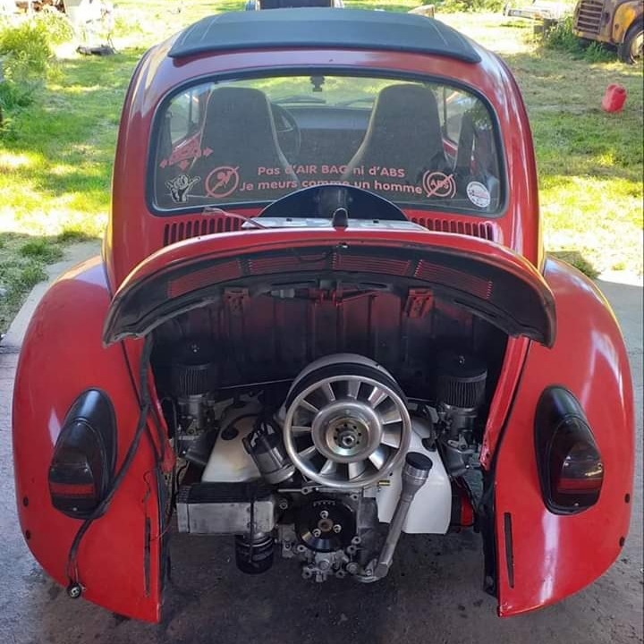

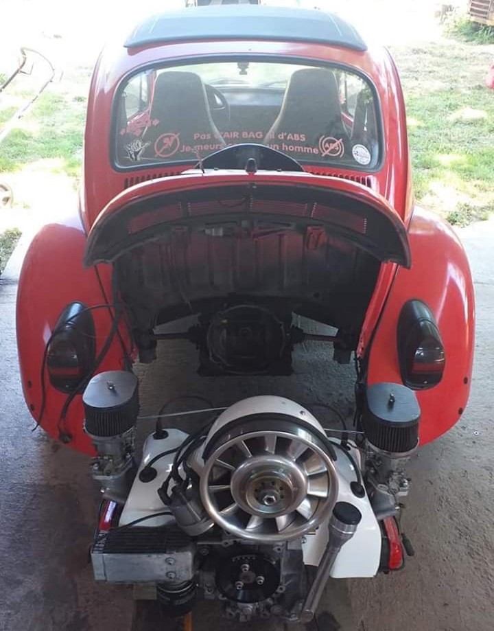

Du coup tu fais quoi pour le radia d'origine?
fenix
Messages : 470
Votre German : 1303 black mat
Moteur : 1835
Localisation : AUTERIVE(31)
Re: 1303 red black
Message par fenix »
Je le conserve et radiateur supplémentaire devant dans la jupe avec le sandwich :thumb:

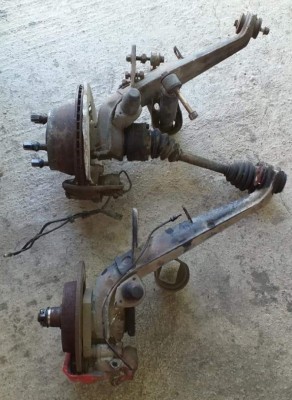

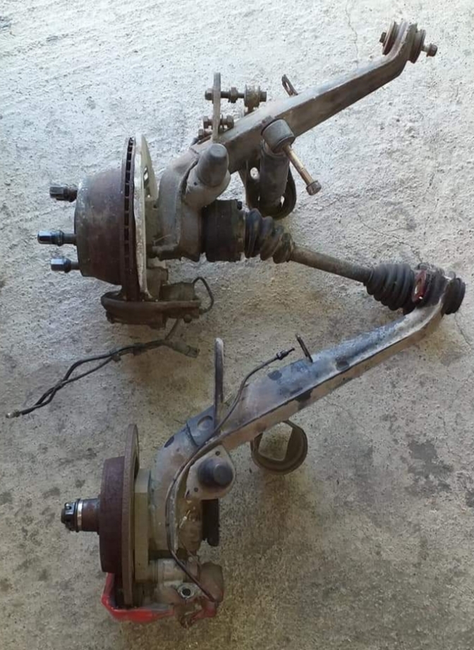

C'est parti changements des bras pour des 944 phase 1 acier
En haut le Porsche en bas 1303
comment avez-vous fait pour l'axe de fixation sûr le châssis ? Qu'elle silent bloc garder ?
Messages : 2401
Re: 1303 red black
Il faut monter les silent blocs VW
Re: 1303 red black
Des uréthane rouge pour Cox, ça va très bien.
