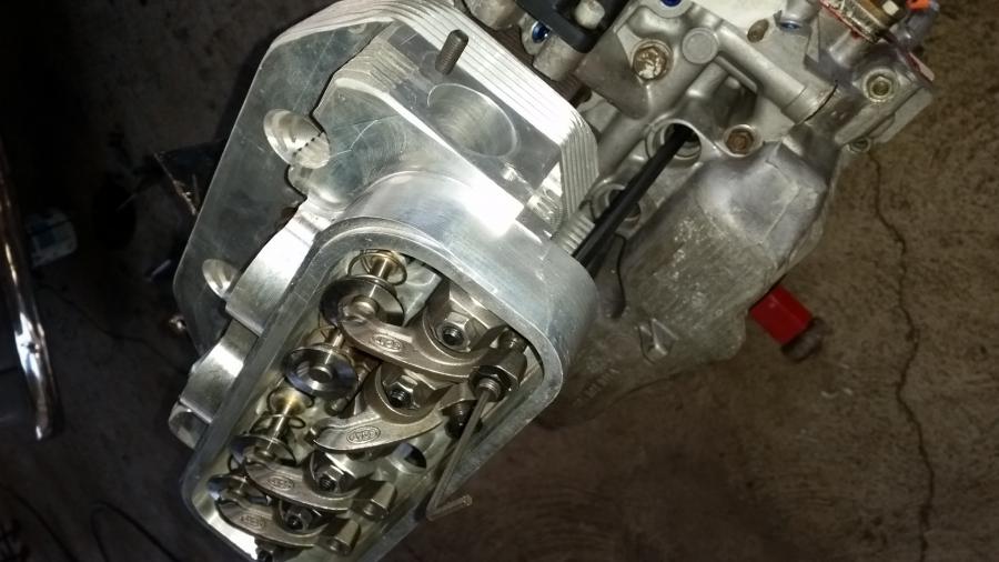

j ai tenté le web cam 251 , on verra ce que ca donne , les chevaux seront bien en haut mais peut etre qu avec ces culasses ca compensera
les culbus c est du scat 1.4 , pour t1 a la base , les culasses sont livrées avec , et axes faits sur mesure , 6 fixations au lieu des 4 d origine

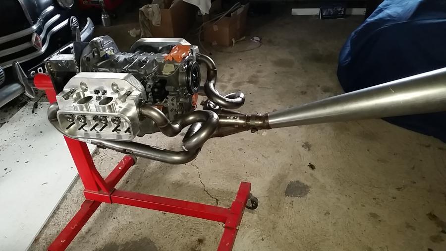

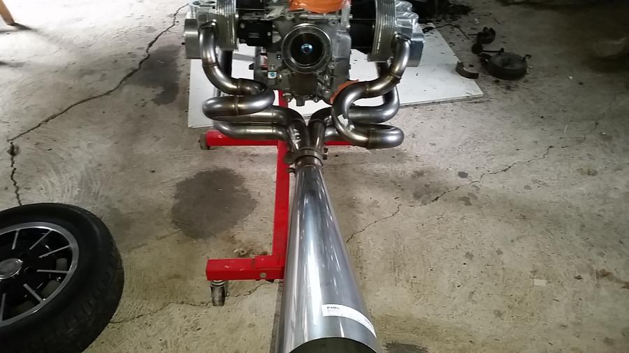

Montage a blanc du 4 en 1( csp wasp ), ca déchire
Le stinger ca sera pas pour la piste !

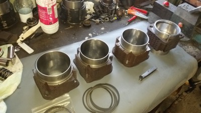

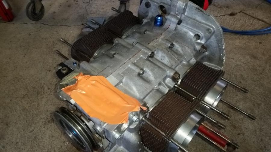

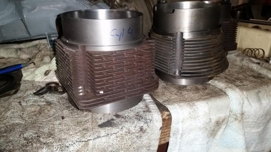

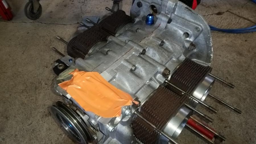

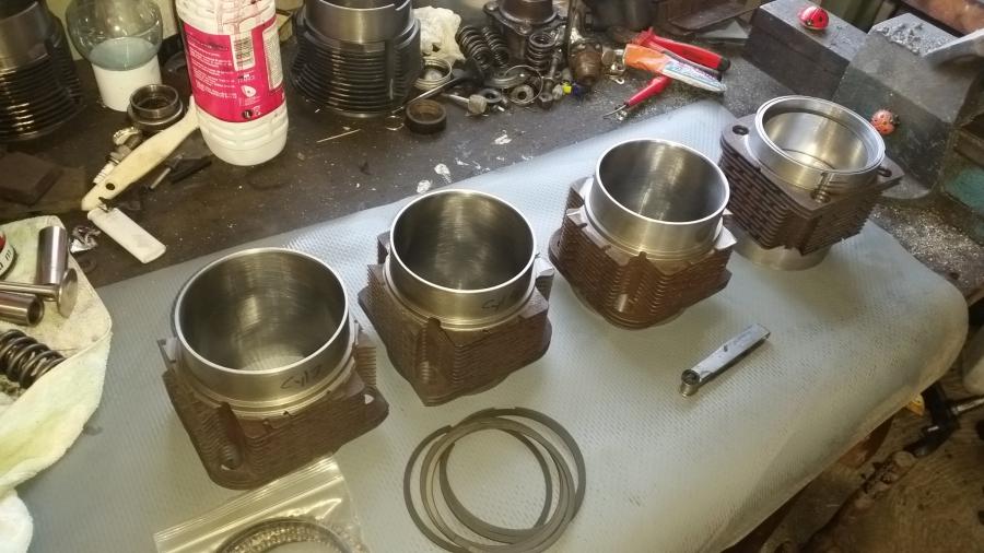

ca avance doucement mais surement, les montages a blanc sont finis , distri validée, il a fallu que je réusine les lamages des pistons car les soupapes touchaient, ca lève haut un 251 !!
j ai changé les cylindres qui étaient fourni avec les pistons j.e , qui dit t4 dit tracteur alors cylindres de tracteurs deutz ! Usinages obligatoires mais la qualité est meilleur au visuel .

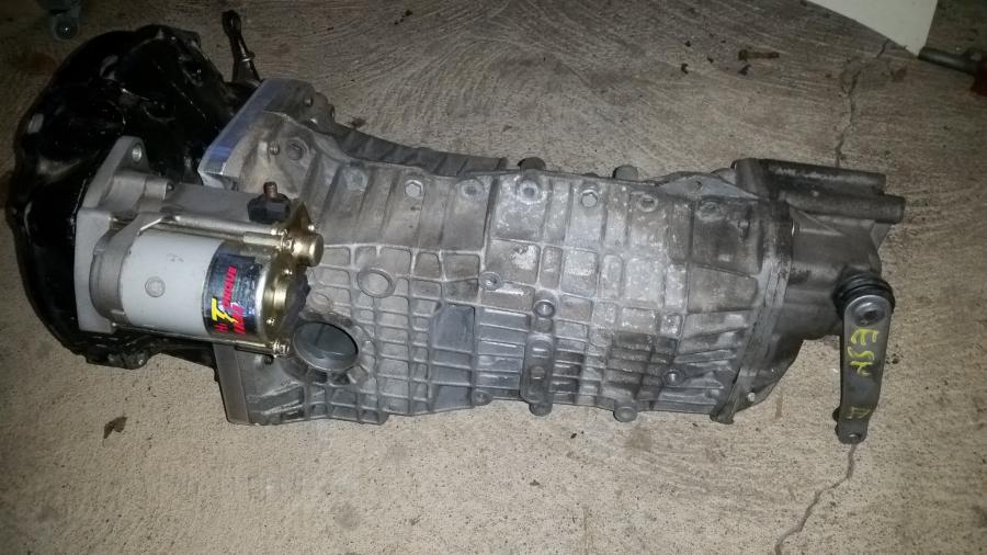

Entretoise de boite faite, les découpes du chassis sont finies , reste plus qu a reboucher.

Elles sont vraiment belles les culasses!
