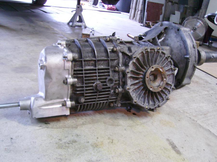

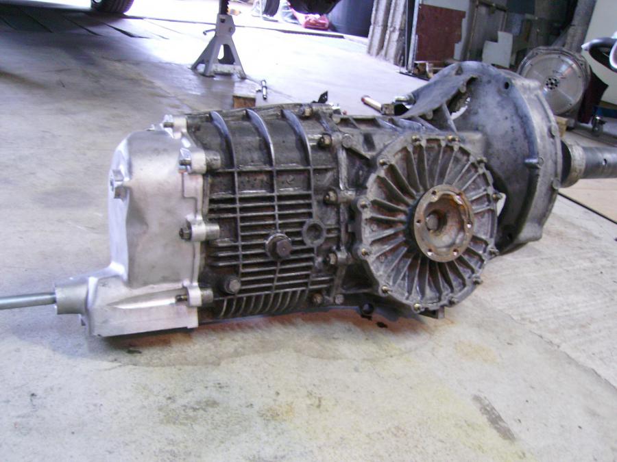

Elle est enfin là!
C'est une 915 un peu particulière car montée sur les 912E américaines en 1976 uniquement, sorties à 2099 exemplaires ces autos étaient équipées d'un type4 2L de 86ch. Les cannelures de la queue de boite sont donc en taille vw et mon joli disque en kevlar va se monter, malheureusement le mécanisme spécifique de débrayage (poussé au lieu de tiré sur toutes les 915) est absent mais le tube-guide de butée à le même diamètre que les 901, je vais donc faire un mix entre fourchette 915 et 901.
Re: Superflo's 1303
il me semblait que j avais un levier mais c est en fait une commande normale que j ai
Re: Superflo's 1303
rare comme boite alors.
comment tu vas faire quand tu l auras cassee :biggrin:
je deconne,mais les pieces sont surement encore moin facile a trouver

Alors, c'est un 923 transmission! :cheers:
Re: Superflo's 1303
:cheers:
Et le beau VM qui brille derrière! Ca a l'air sympa aussi.... :biggrin:
ca va encore bien claquer tout ca! :thumb:
Re: Superflo's 1303
prototix a écrit :rare comme boite alors.
Il y a très peu de pièces spécifiques, c'est tout de la pièce 915 qui se monte.
Airspeed a écrit :Alors, c'est un 923 transmission! :cheers:
Yes it is!

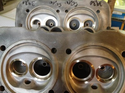

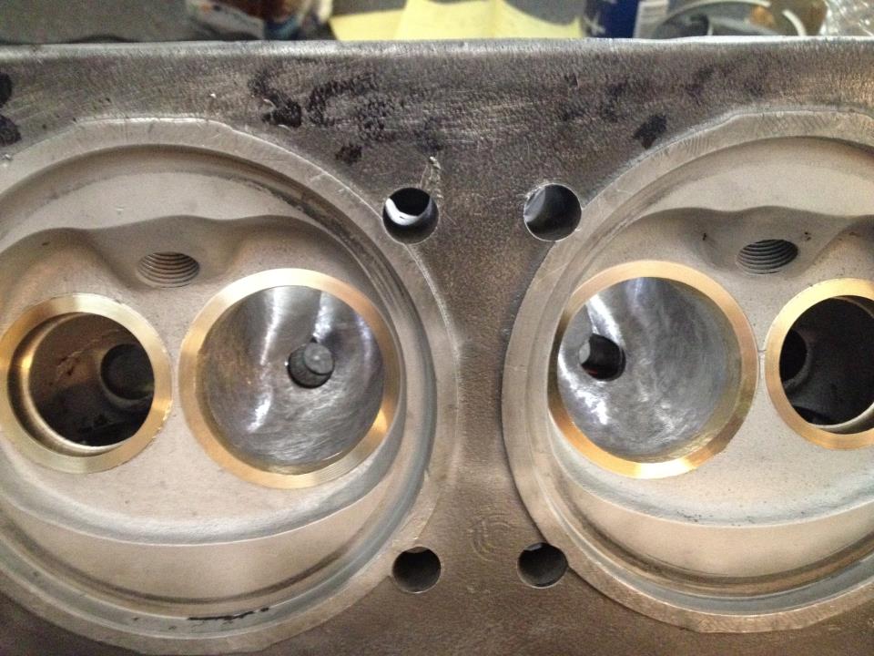

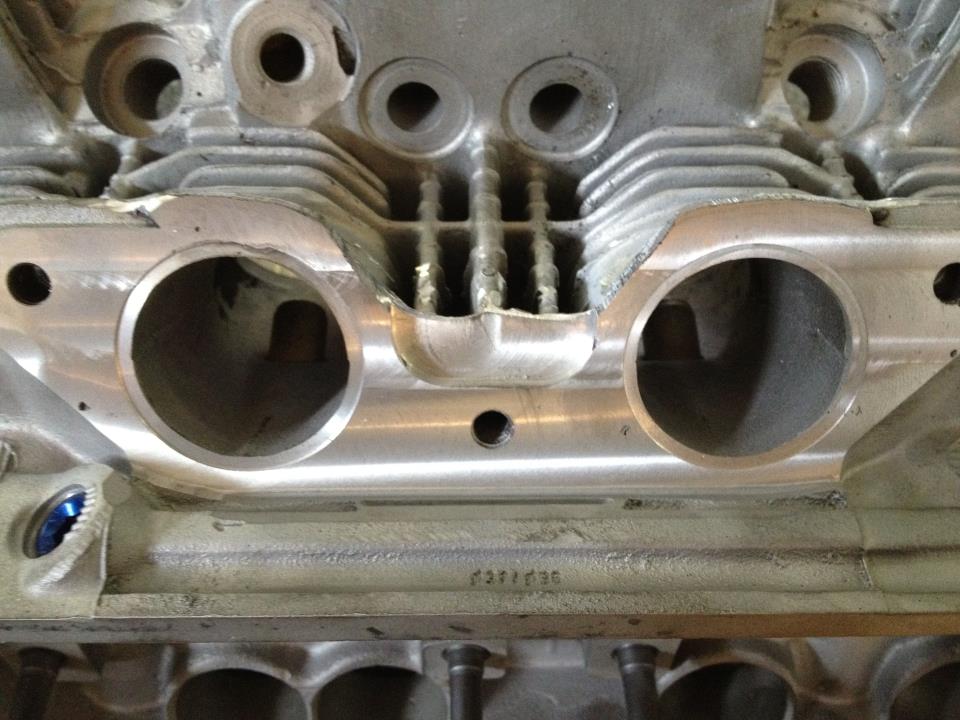

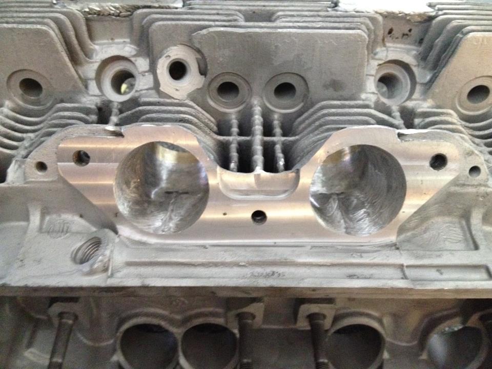

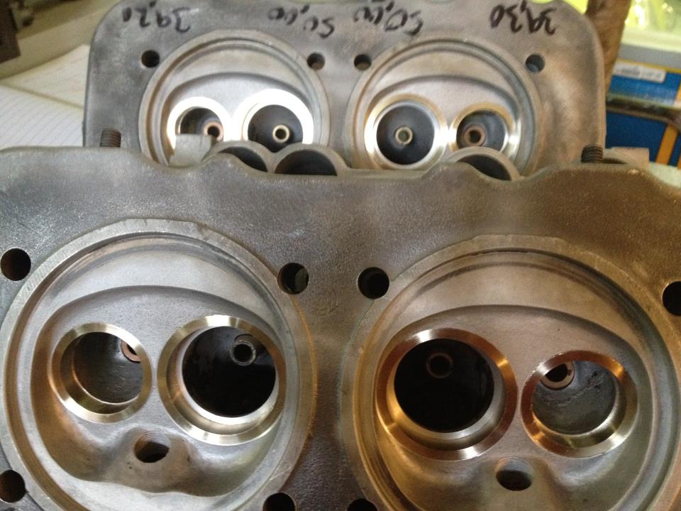

J'ai donc choisi l'option B et sorti mes culasses 914 GB impeccables qui étaient stockées et je les ai envoyé au Danemark pour une prépa complète de A à Z ici: http://www.gbot.dk/ Je poste ici les photos que Jakob a mis sur Facebook.

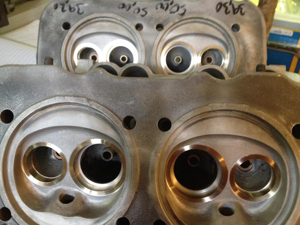

Sièges alubronze pour soupapes en 48x38

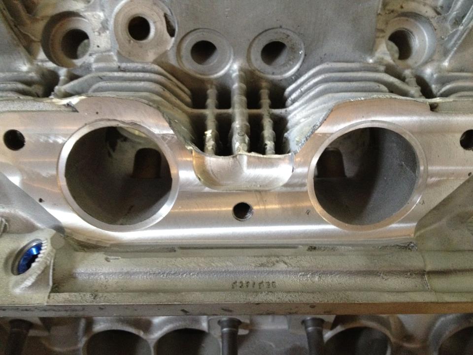

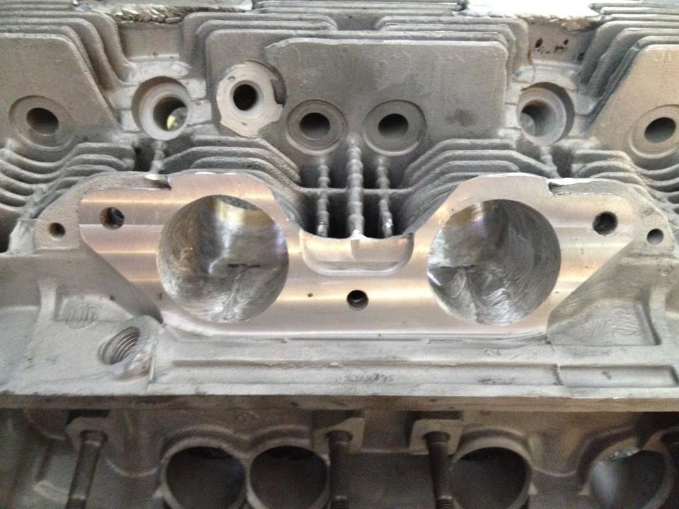

Soudure et resurfaçage, l'entrée des conduits a été amorcé à la fraiseuse.
