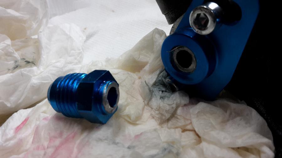

Voulant bien faire, j'ai redémonté les arrivées d'essence pour les passer à la loctite et assurer l’étanchéité comme il se doit.
Mais comme je suis un idiot (ou un ours), voilà le résultat du resserage :

Mieux vaut que ça casse maintenant qu' en roulant!Benoit a écrit :Voulant bien faire, j'ai redémonté les arrivées d'essence pour les passer à la loctite et assurer l’étanchéité comme il se doit.

Tu peux les monter au freine étanche les raccords

et pourquoi vouloir loctité?…
éventuellement tu montes une rondelle étanche…
les raccords de qualité ne fuient pas, sont montables et démontables à volonté…
et niveau montage/démontage je sais de quoi je parle

Ce sont ces cochonneries de raccords pour le rail d'essence qui sont de piètre qualité. Je veux les loctiter car apparement c'est l'anodisation qui est pourrie, quand on sert, elle part du filetage...

Vu le lieu, se serais dommage qu'un morceau passe dans les injecteurs…
change moi ces merdes…
