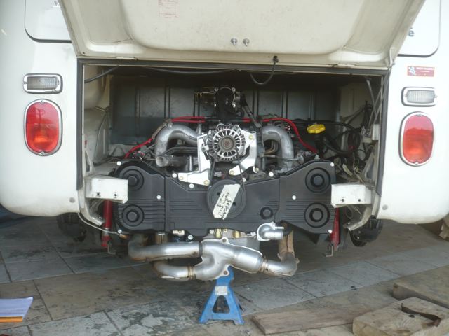

quelques déconvenue , notamment avec le carter de M Bott , pour un bus c'est pas nécessaire, et ça complique le montage des supports, l'échappement devra être revu, c'est pas bo là, ça va dépasser derrière.

Effectivement ça dépasse un peu pour l'instant.

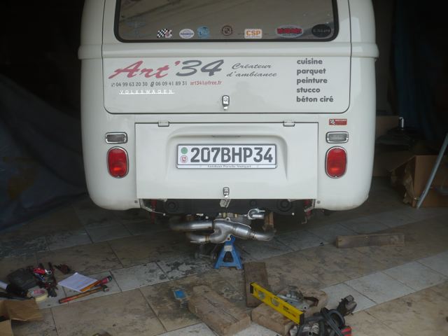

la boite est en place , le moteur aussi d'ailleurs ce soir, les supports sont soudés
avec la 915 , le montage est plus haut peut etre, je commande un 4/1 inox in england , on verra si y a modif mais a 140£ je tente le coup
sinon y a la soluce de le faire , mais achat de sbrides, achat des coudes a 30 € piece + main d'oeuvre ca risque de chiffrer. du coup vu que les 4/1 passe par derriere et plus devant va falloir une gamelle
j'attends les instructions de mon mecano preféré
et je fait chauffer la CB
c'est trop bon là

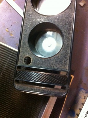

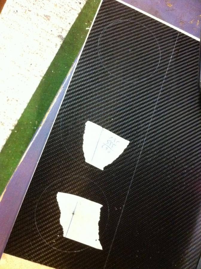

sinon je suis sur mon tableau de bord, faut bien que je bosse aussi sinon on va dire que j'ai rien fait sur mon bus
essai
pi je bosse sur d'autres trucs dans le genre, détails que j'aime bien , je vous montrerai ca plus tard
sinon ca depasse pas tant que ca non plus , c'est vu de ssus sans la jupe sans le pc et sans l'attelage
mais ca me plait pas quand meme

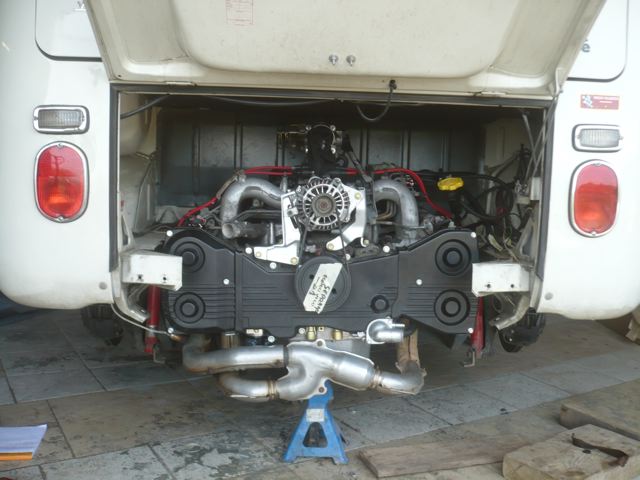

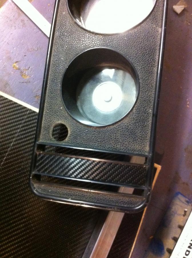

1 cran+lames notchées
c'est trop bon là
