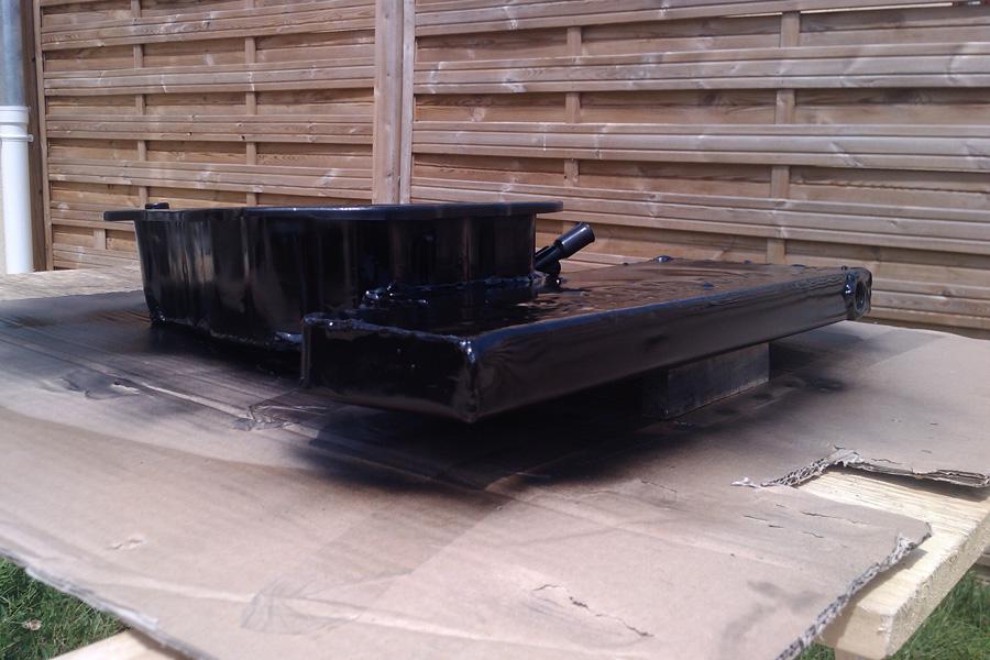

I just noticed your question about sumps in an old e-mail and realised I did not answer it. The only sump I used to recommend is not made any more. I don’t think the others which are available are very good designs. For example you could start with a standard 1996 – 1999 EJ25 sump and cut the bottom cut off to make it the same height, and a flat plate welded in the resulting hole. It would hold 200cc more oil when filled to the standard Subaru maximum mark on the dip stick than one of the popular aftermarket sumps, and would also be much better baffled. Even if you paid someone to do the fabrication work for you, the modification would not cost more than about 20% of what the aftermarket sump costs. Modifying sumps can be risky if you get things wrong, and I know of about three engines which have died as a result of problems to do with modified sumps.

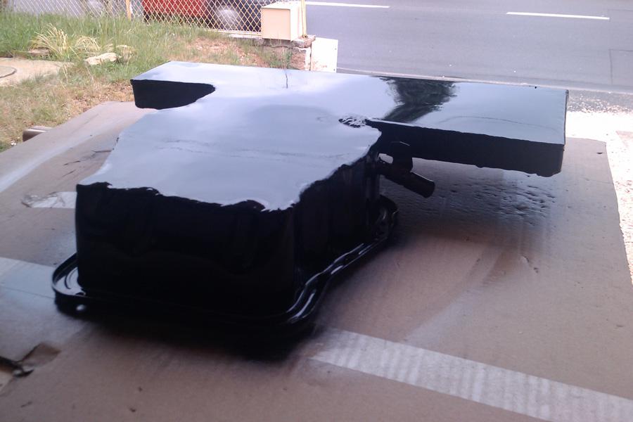

Cela me fait réfléchir à plusieurs choses et à plusieurs pistes, liées entre elles :
- J'ai un niveau d'huile basé sur les marques d'origine, je devrai surement en mettre plus haut (genre 200cc de plus)...
- En terme de contenance, mon carter bizarre avec sa protubérance devant est égal à l'origine, mais comme il est moins profond, ça doit plus souvent déjauger... donc il serait bon de rajouter des cloisons.
- Il faudrait que je trouve un carter d'origine pour tester... le mien a été coupé :lol:

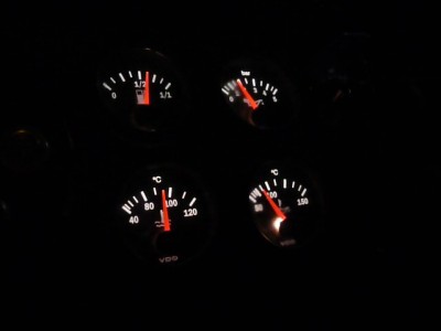

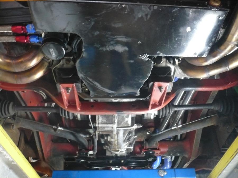

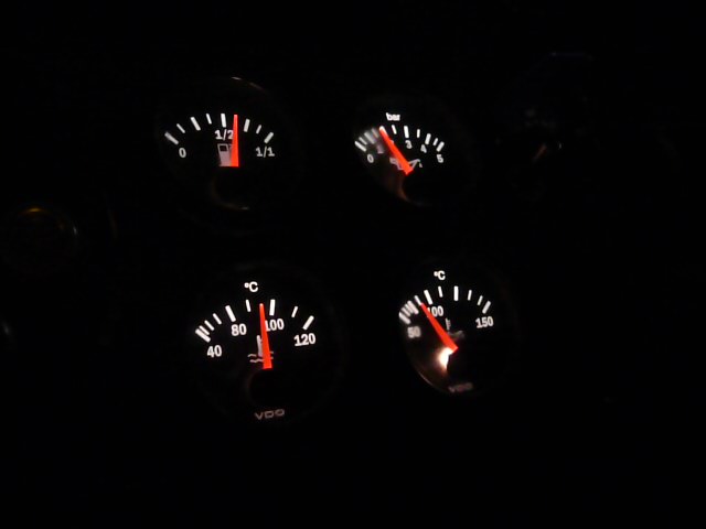

Bon, j'ai remis plus d'huile pour tester le niveau : c'est top, je suis juste au dessus de 2 bars à chaud.
Le témoin s'allume juste 1/2 seconde quand je démarre et tourne à gauche en même temps (genre à un stop ou un feu). L'huile doit être poussée vers la droite, et comme la sonde est en haut à gauche, elle perd la pression...
Un cloisonnement est prévu du coup...
tu as un 0/5 bars c est court a froid normalement... :wink:

Euh, ton histoire de sonde là, ça me semble douteux. Ta sonde ne prend pas la pression de l'huile qui se balade dans le carter...mais bien celle qui est envoyée sous pression dans les conduits, après la pompe!
Messages : 6155
Ah bin oui, c'est fort logique Xav...
Je vais surveiller!

En fait, tu es en déjauge, tu aspire de l'air, ta pression chute, ton témoin s'allume, du coup, ne tourne pas à gauche ou cloisonne!
Et fais ça vite car c'est la vie de ton moteur que tu joue.
en fait ton vilo se decale et les galeries d huile ne sont plus en face donc chute de pression :biggrin:

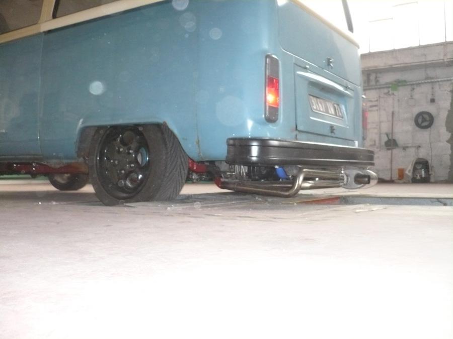

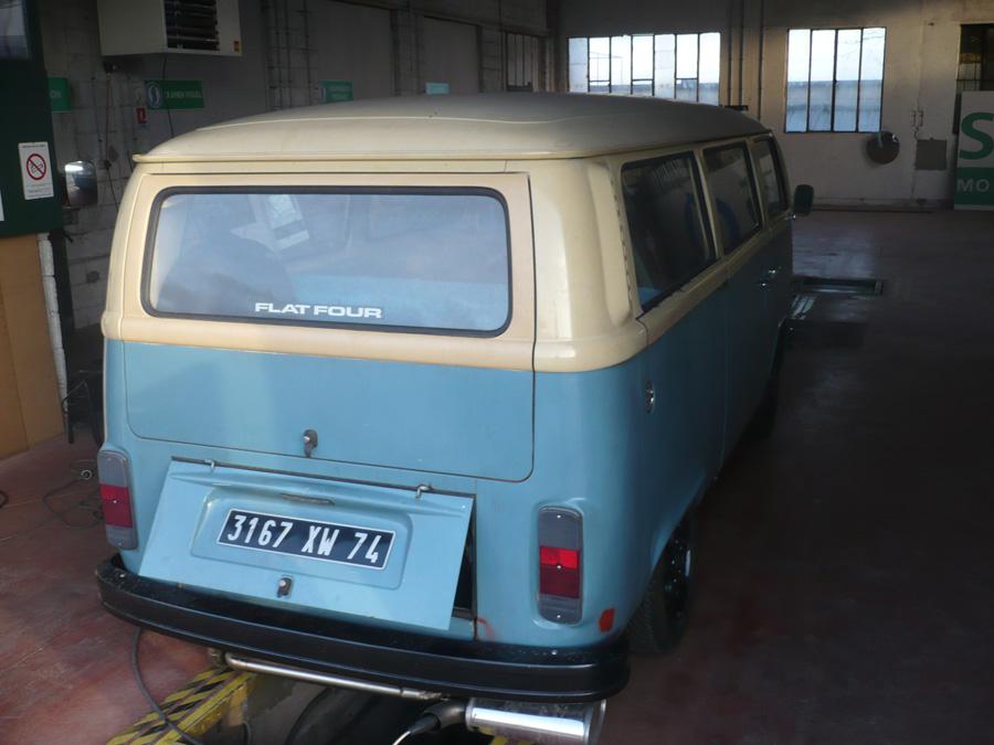

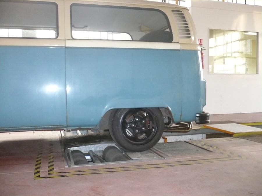

Today is a great day! Le bay a passé le CT :cheers:
J'ai juste une contre visite pour un roulement arrière et une masse au feu arrière droit qui merdouille :mrgreen:

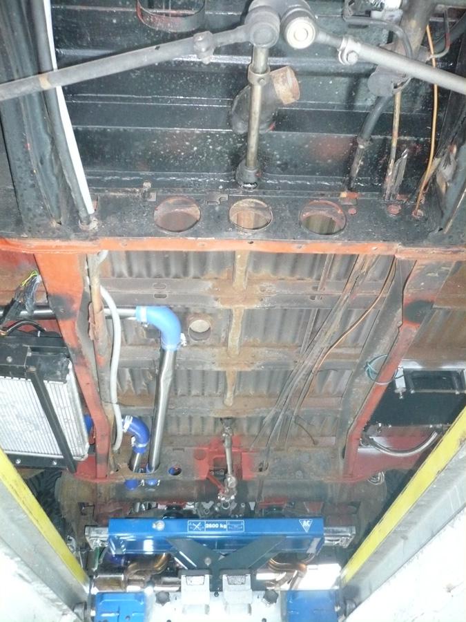

J'ai aussi pu me rendre compte qu'il va falloir un bon sablage et traitement du chassis, et que ça passe juste sur les rouleaux :biggrin:
