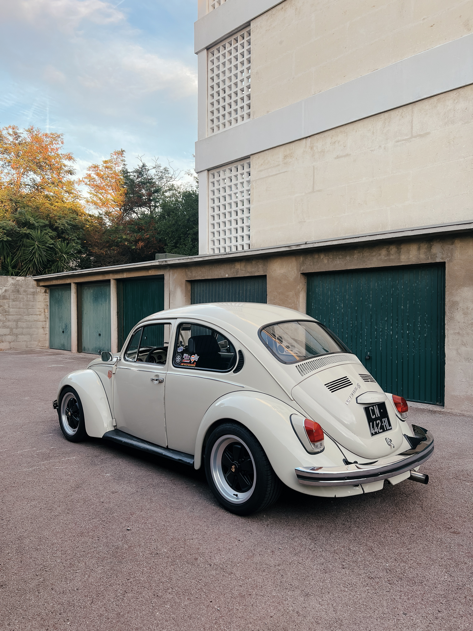

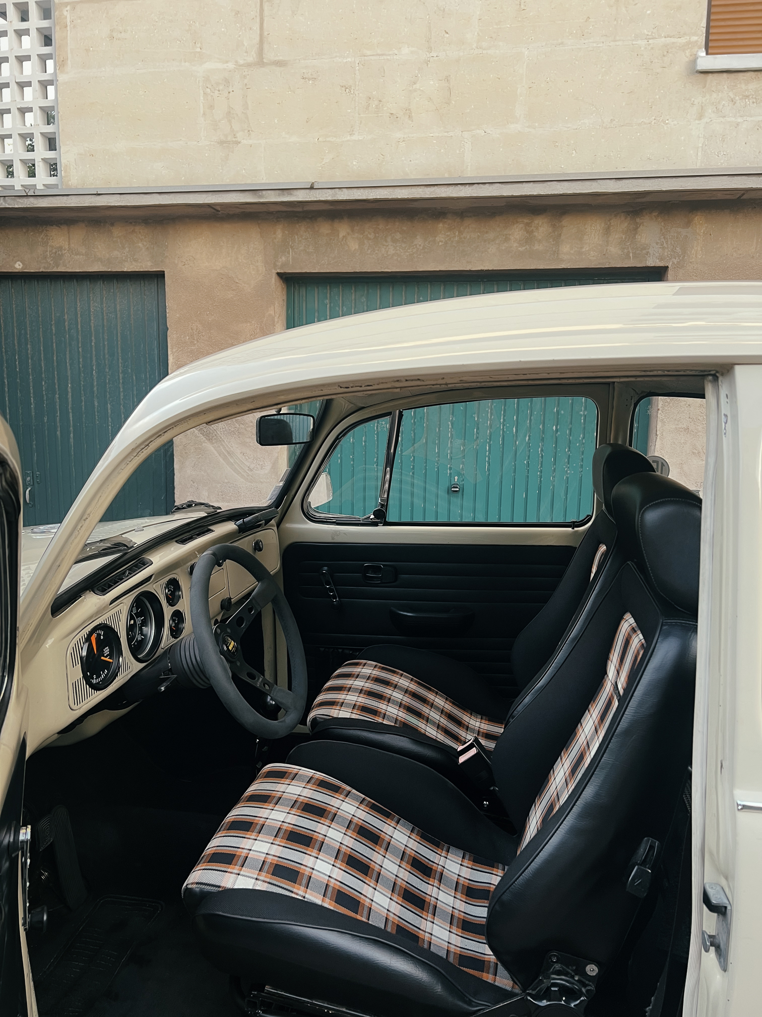

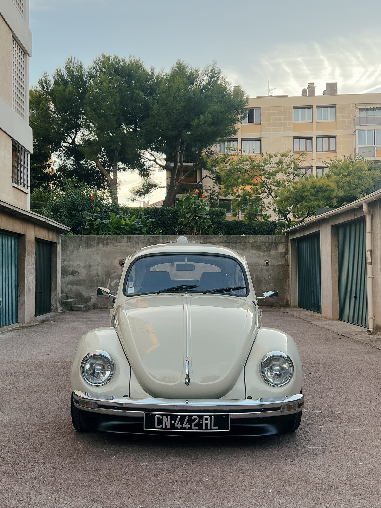

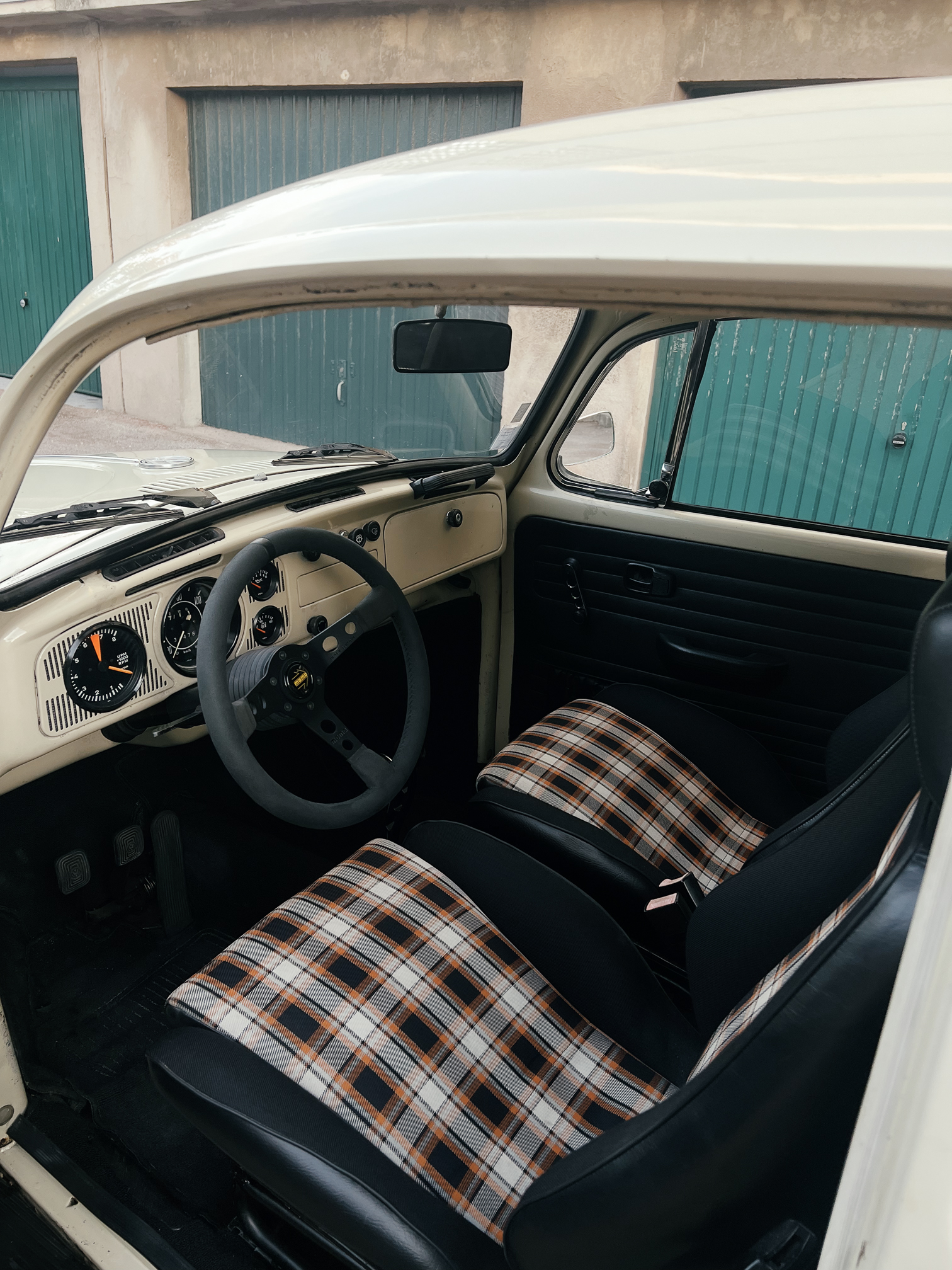

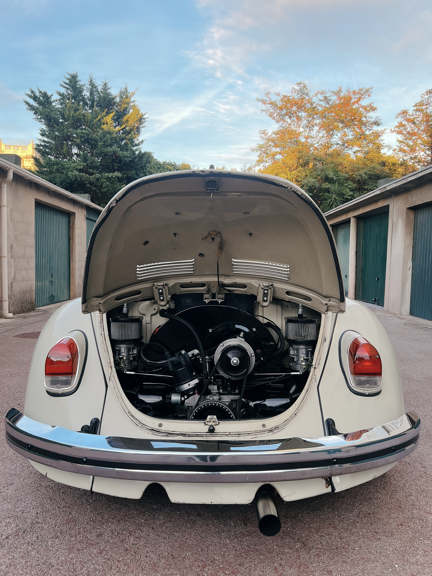

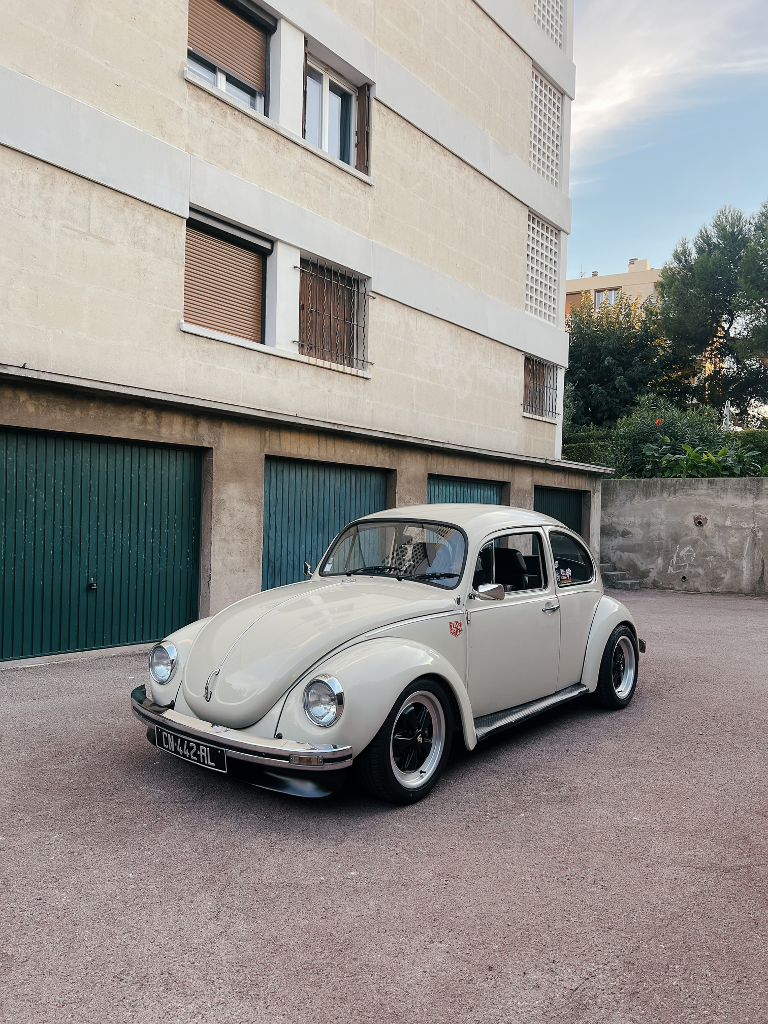

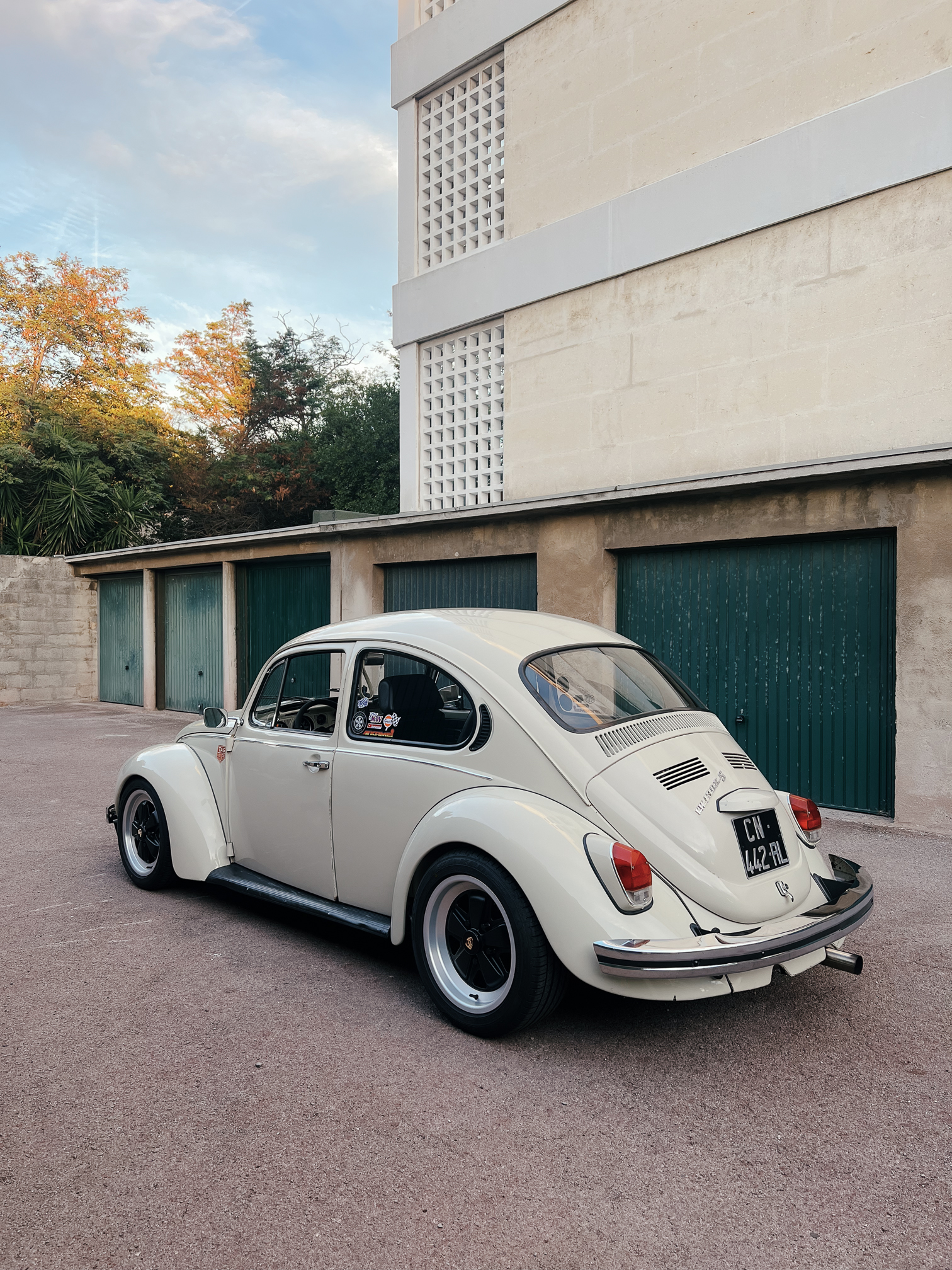

Hello à tous,
Bon il est temps de vous donner des news de la cox et de son état actuel.
18 ans en ma possession maintenant , toujours pas restaurée niveau caisse et chassis, juste le capot avant refait récemment et les 4 ailes ya une dizaine d'année sinon dans son très bon jus !
je l'ai remise en route l'année dernière après 2 ans a l'arrêt , avec au programme pas mal d'amélioration qu'elle méritait depuis longtemps et qui étaient sur ma todo list :
- Moteur neuf, type 1, 2110 routier avec une 8x31 renforcée et 4ème semi longue en 0.89 pour cruiser.
Dernier passage au banc 157 cv et 240 nm de couple. Un vrai régal à rouler. :rambo:
- 4 fuchs 16"'
- 4 freins a disques perçage porsche Kerscher
- Barre stab avant ar gros diamètre Kerscher
- Vraie lame Kamei ( Merci Pierre - Whitelady sur le forum )
- Volant Momo black edition et instrumentation Vdo , compte tours de 944
- et dernièrement j'ai fait refaire mes Recaro
Je vous passe l'étape des consommables ( rotules, barre de direction , boitier de direction, amortisseurs etc , tout est quasi neuf et a été fait sur les deux dernières années )
Voilà pour les grandes lignes
Dernière grosse sortie le mois dernier pour le meeting de Chateau d'Oex en Suisse, pas moins de 1600 kms aller retour sans le moindre soucis.
Bref une auto qui roule bien maintenant!
