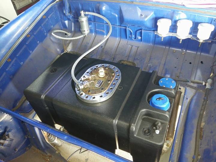

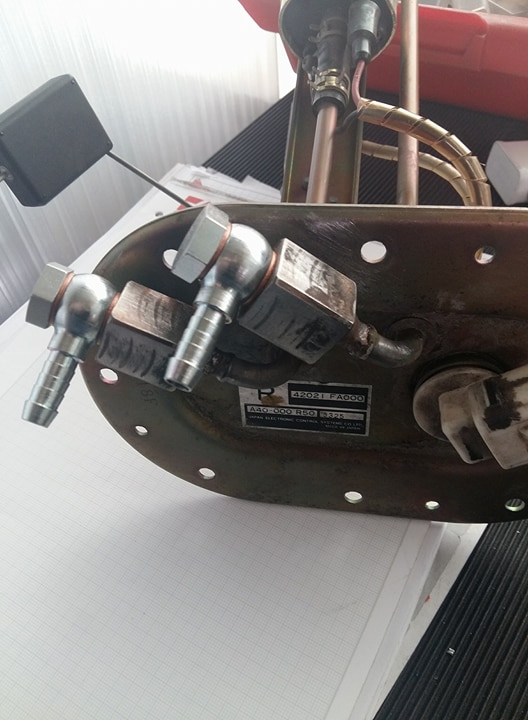

je suis sur la ligne d essence là , j ai braser des embouts taraudés home made sur la pompe et la ligne des rampes d injecteurs , pour pouvoir raccorder avec banjos et durites tressés serti je vais aussi récupérer un réservoir atl de ce type mais en occase voila ça avance doucement en ce moment , faut dire que ici en ce moment ça pique un peu au niveau température et mon atelier étant très peu isoler ....

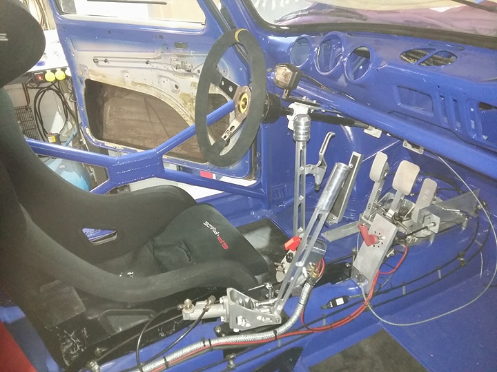

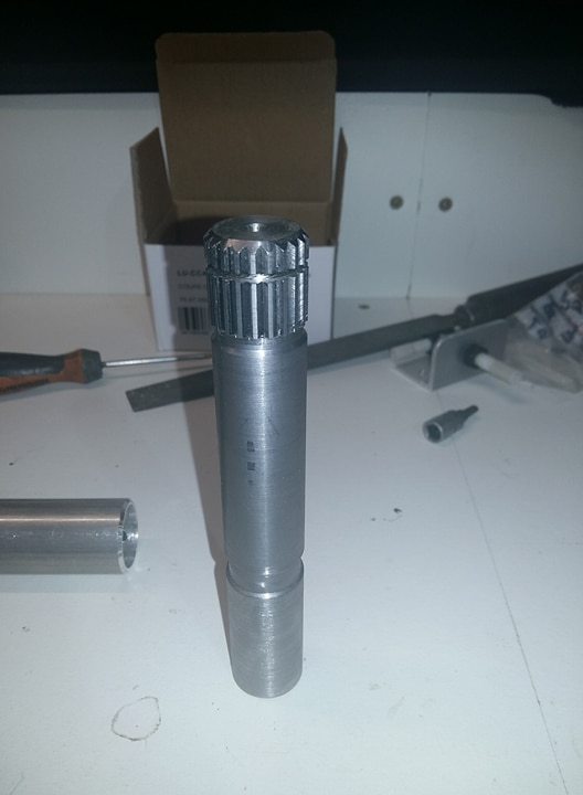

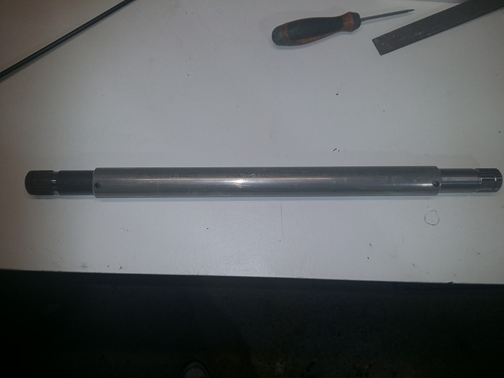

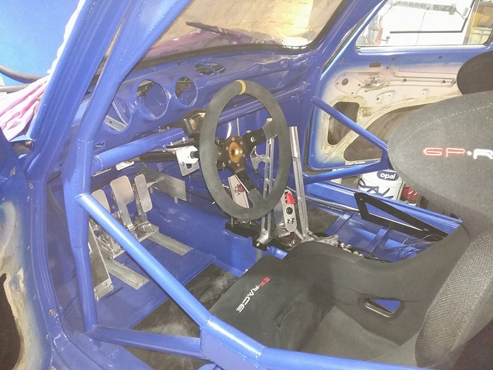

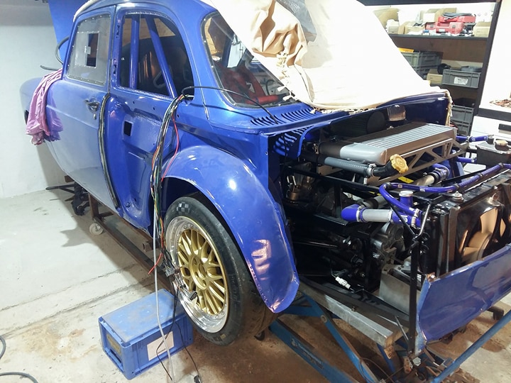

Quelques news
Fabrication d un faux cardan ajustable en longueur pour déterminer la dimmension de celui ci Disque arriere en 305 X 28 (origine volvo ) finalisations de l élec et les commandes intérieures Réservoir modifier pour pouvoir recevoir la pompe sub plus ligne de carburant mise en place finale du moteur en vue du premier démarrage qui devrais intervenir dans les jours qui viennent

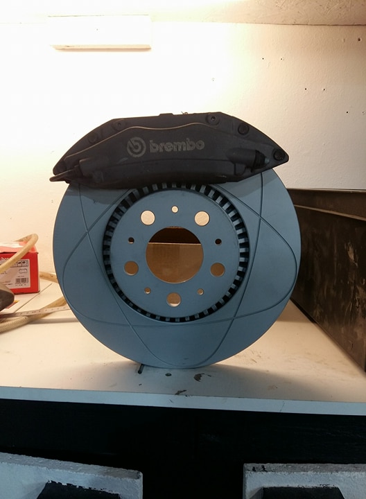

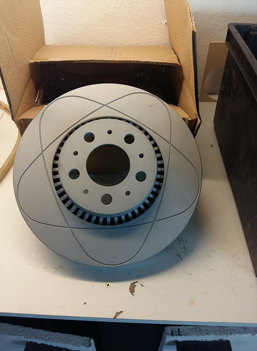

C est qu elle entraxe les disques Volvo ?

C est du 5 X 108 , mais je vais les ré usiner en 5 X 100 , se qui m intéresser c étais leurs dimensions , le déport , leurs prix (140 euros en gamme sport ate chez oscaro )prototix a écrit :Oh oh oh. Que c est beau pfffiooouuuu.
j ai trouver un site que je trouve bien pratique , un catalogue brembo , ou on y trouve toutes leur ref mais surtout un dessin technique pour chaque ref , on fais la sélection soit par marque , par ref , ou comme moi je les fais par dimension , moi il me fallait du 305 X 28 (dimension des disques qui allais avec mes étriers ) et la tu a toute les ref qui sont dans cette dimension , et tu peux choisir en fonction des caractéristiques qui te conviennent , de là tu vois sur quel véhicule ils sont monter
https://www.bremboparts.com/europe/fr

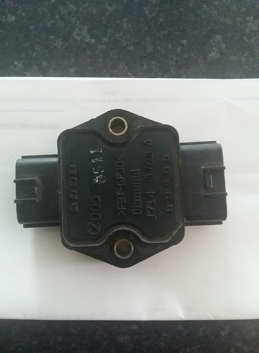

pas du tous d allumage , rien pas la moindre étincelle a la bougie , et la je là je cherche depuis hier ......
j ai du + qui arrive a la bobine crayon , si je continue a tester le + arrive a l entrée du module d allumage et ensuite rien en sorti
une photo du module en question donc j ai du + a gauche (coté a 4 fils qui vienne des bougie ) et plus rien a droite (coté a 5 fils qui repart a l ecu ) , je sais pas si c est normal

voilà , pour le moment je suis au point mort , j aimerai résoudre se problème d allumage
