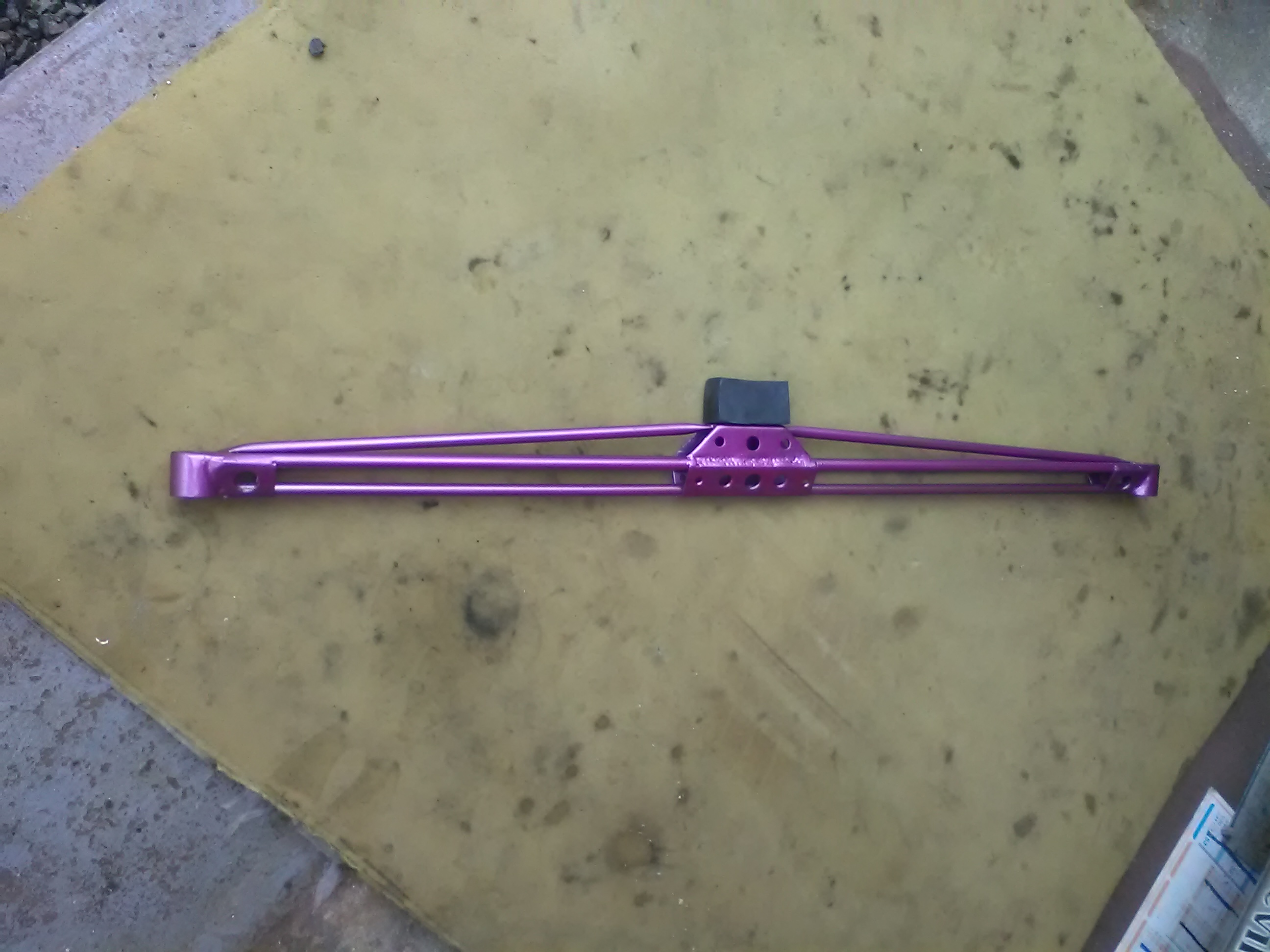

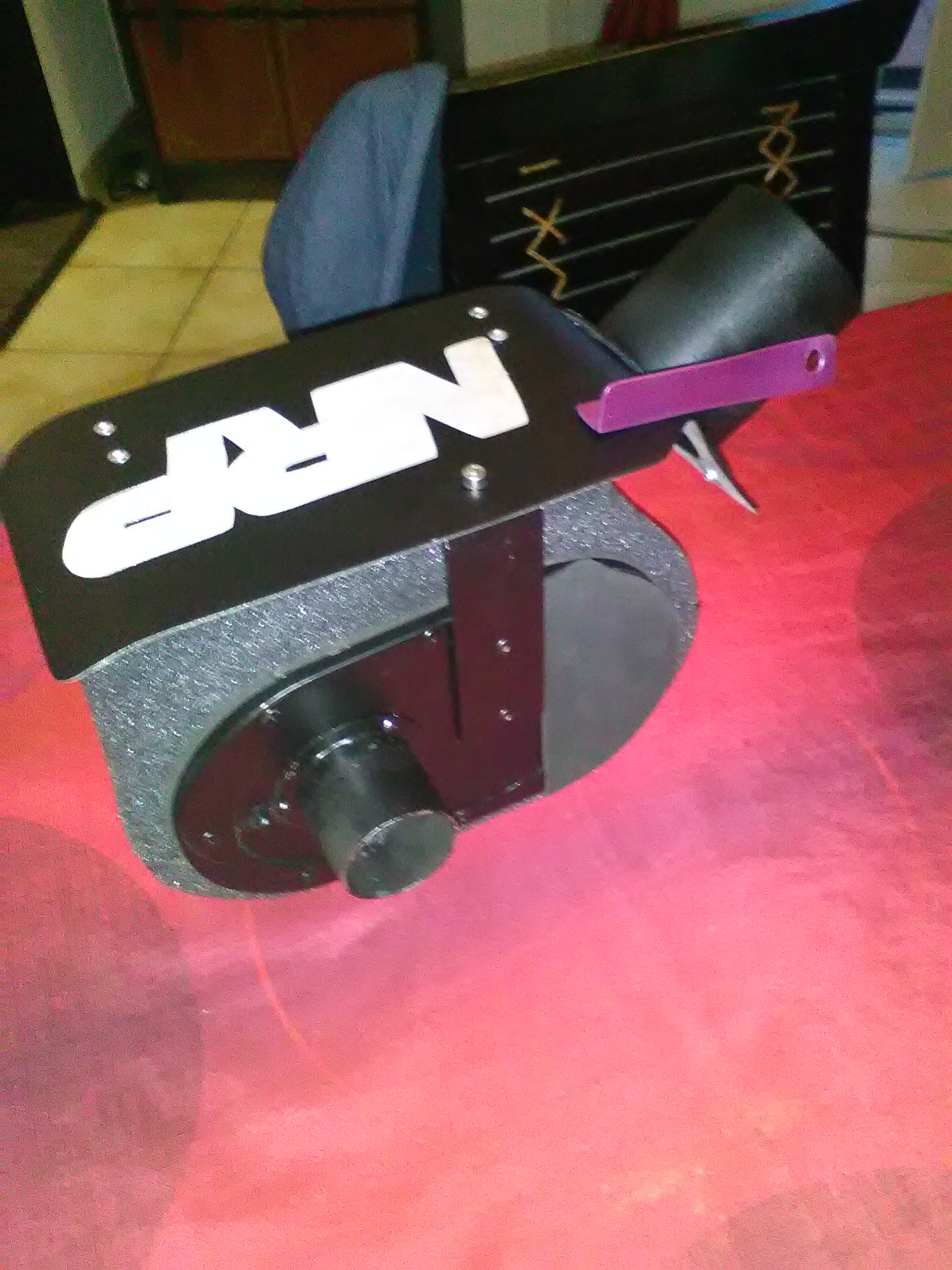

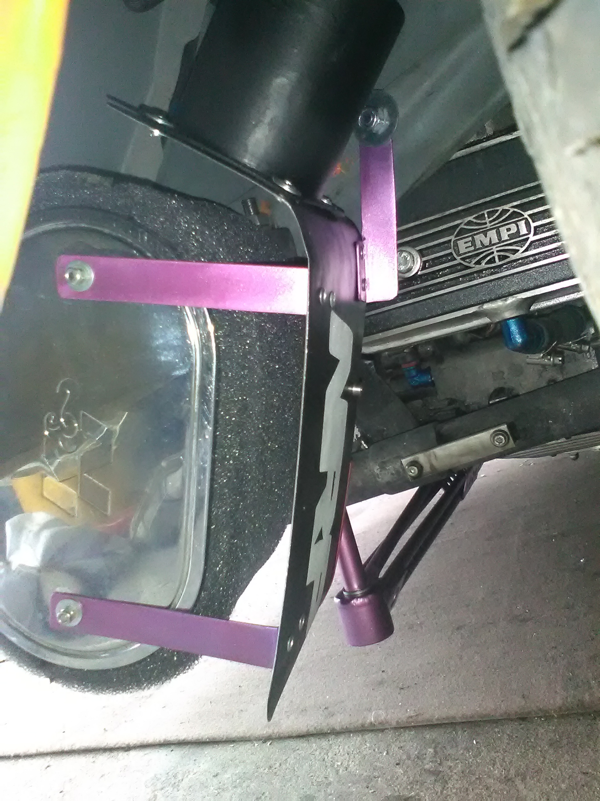

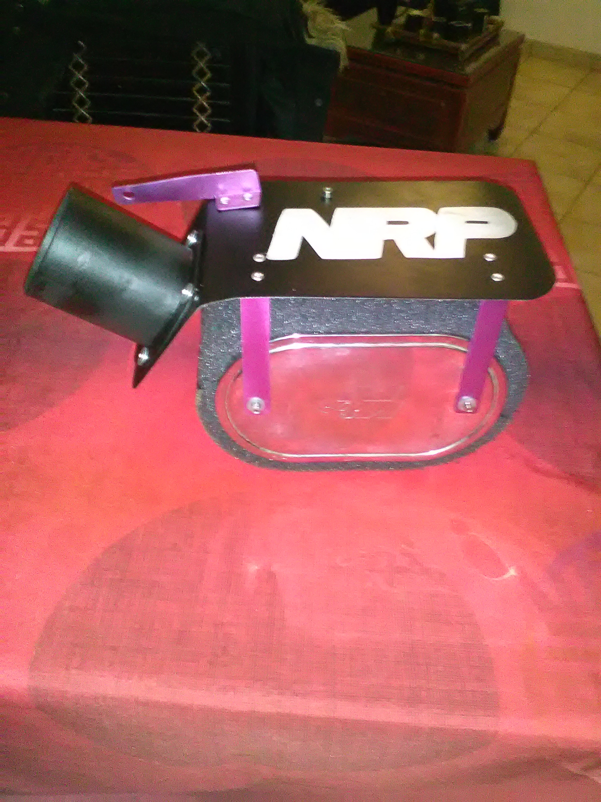

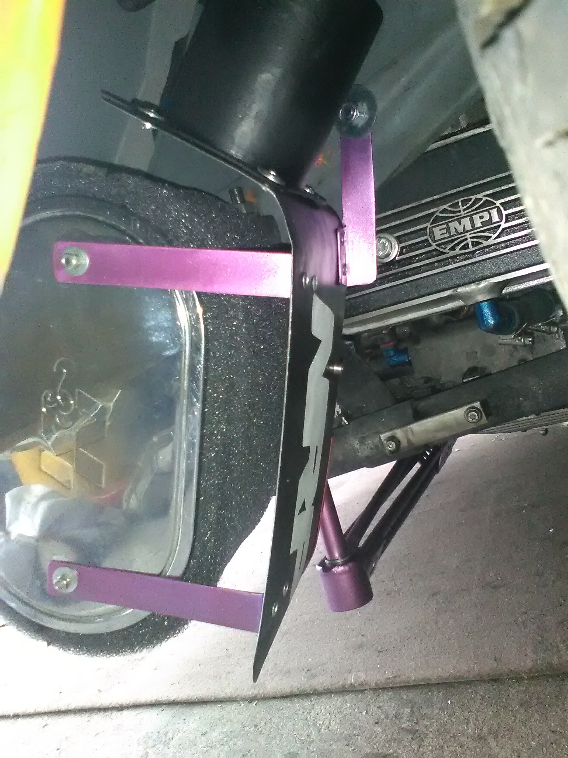

nouveau filtre a air
nouvelle barre soutient moteur
Re: 1303 purist fucker
Wow il va manger de la poussière le filtre :rambo:
cheap speed
Messages : 719
Moteur : projet 1620 turbo
Message par cheap speed »
il manque juste la petite plaque de plexi du coté du marquage kn
cheap speed
Messages : 719
la plaque de plexi est en place sur le filtre a air

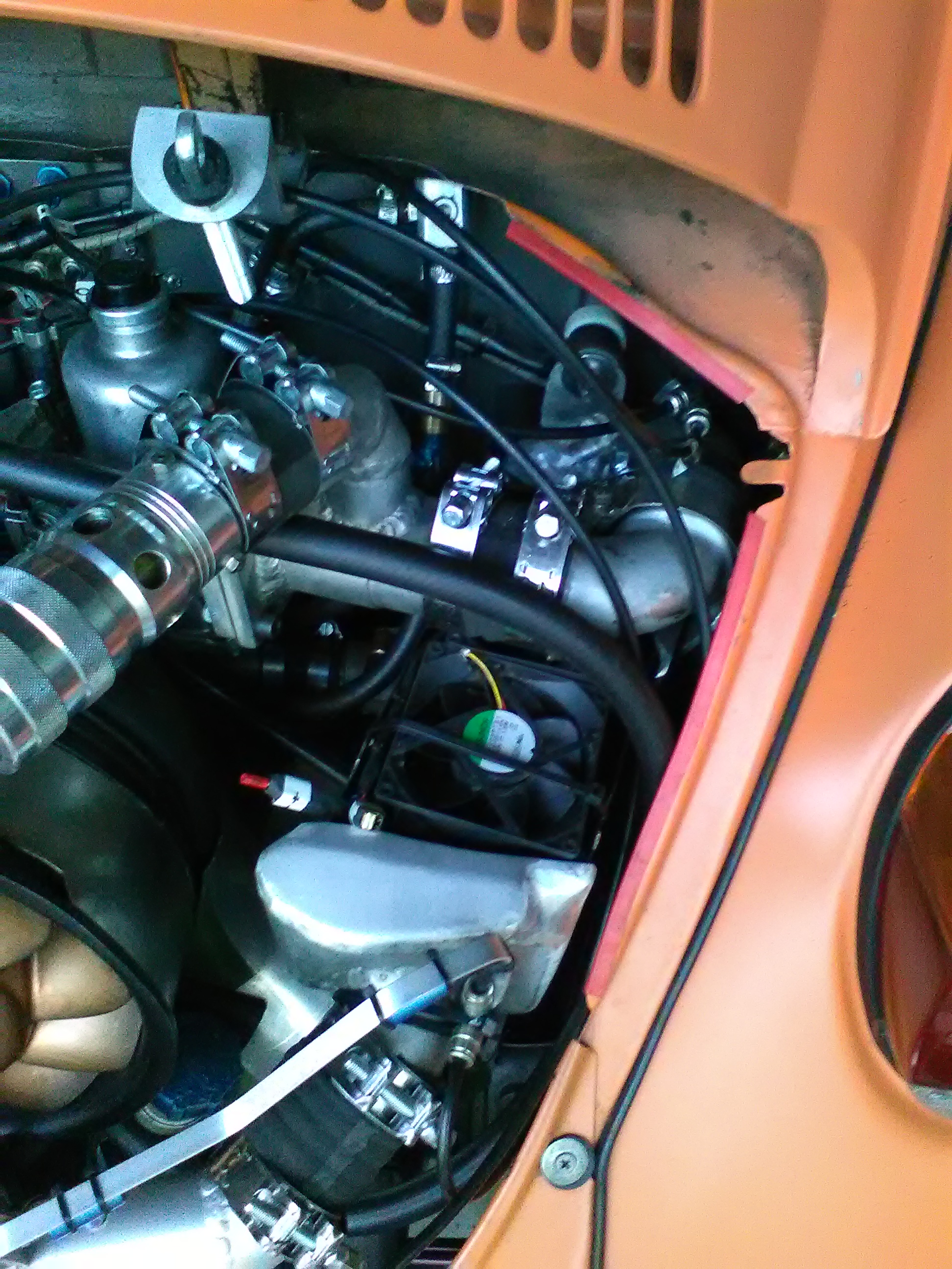

ensuite suite à la lecture du sujet de chav'x 1300'76
j'ai monté deux ventilo de pc sur mon intercooler
ref et caractéristique des ventilos

le faisceau élec est en court

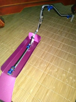

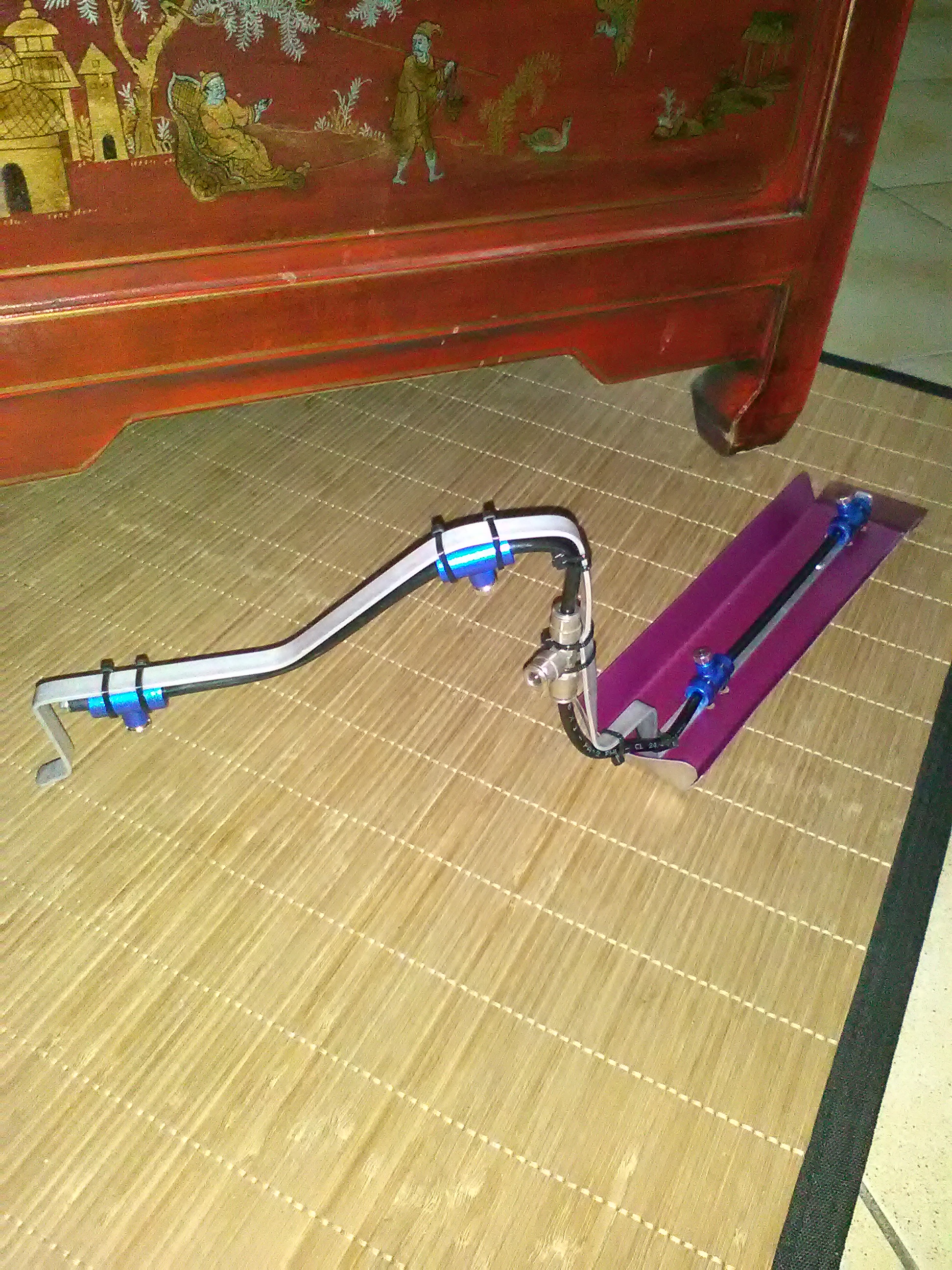

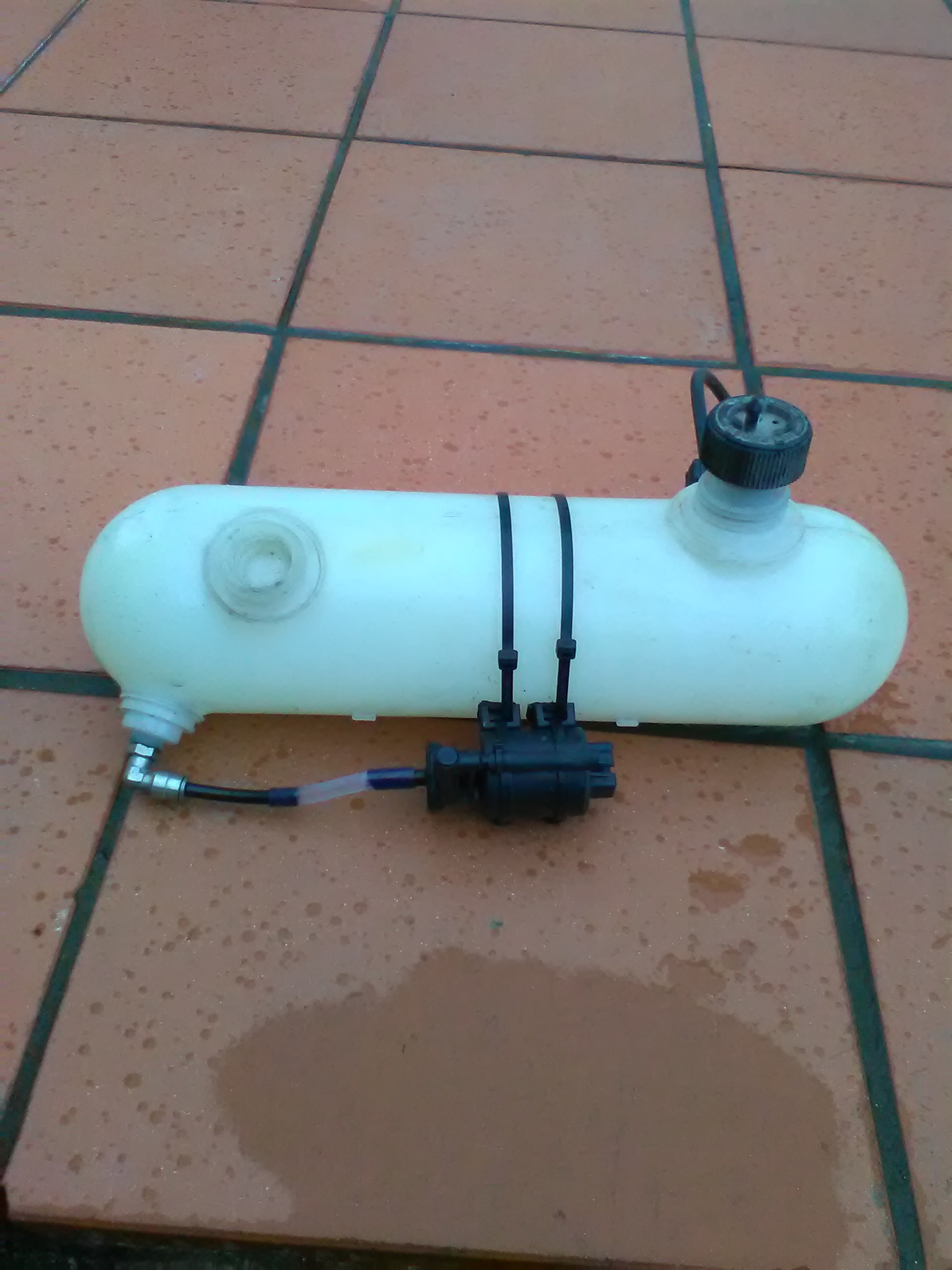

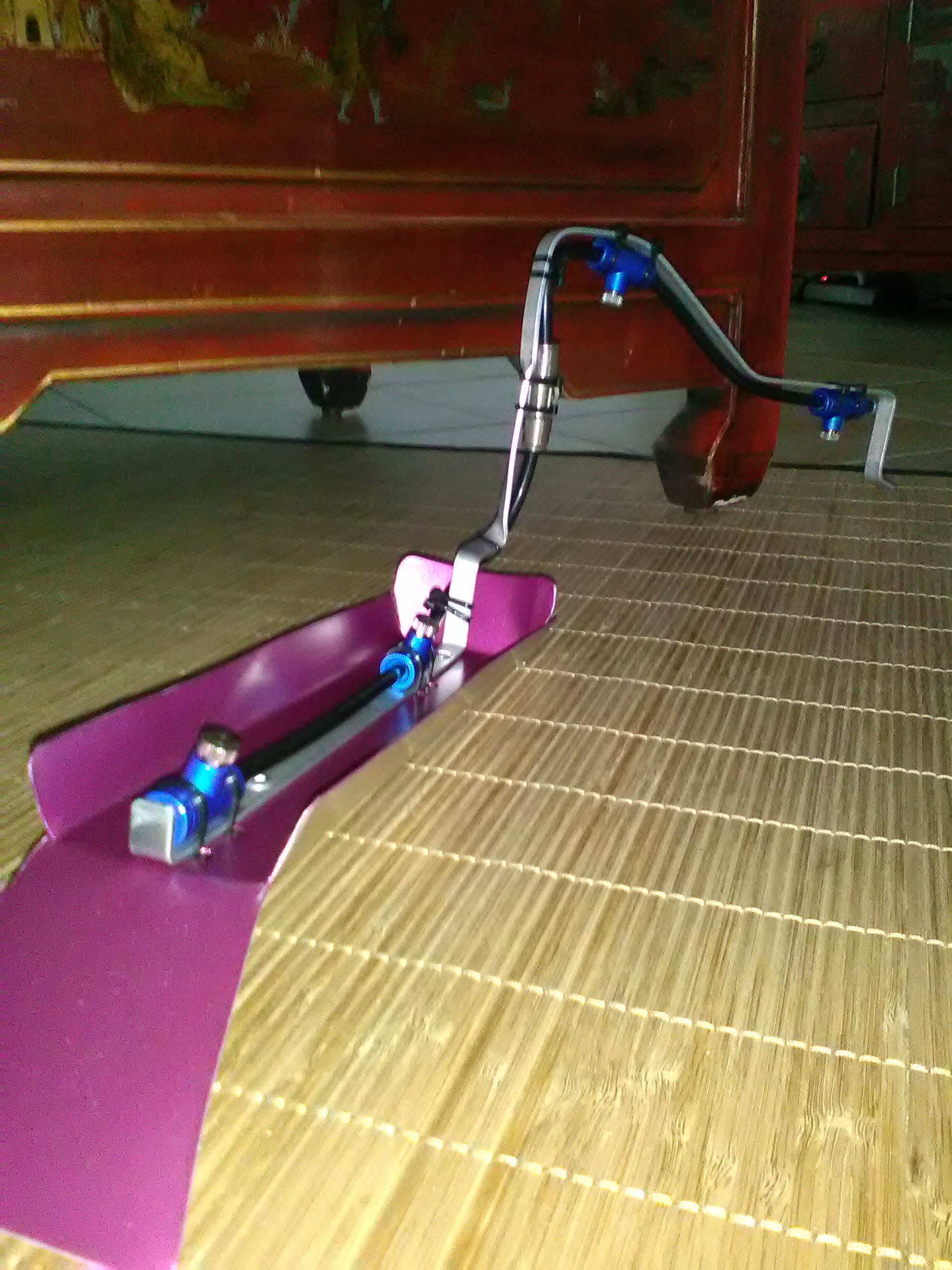

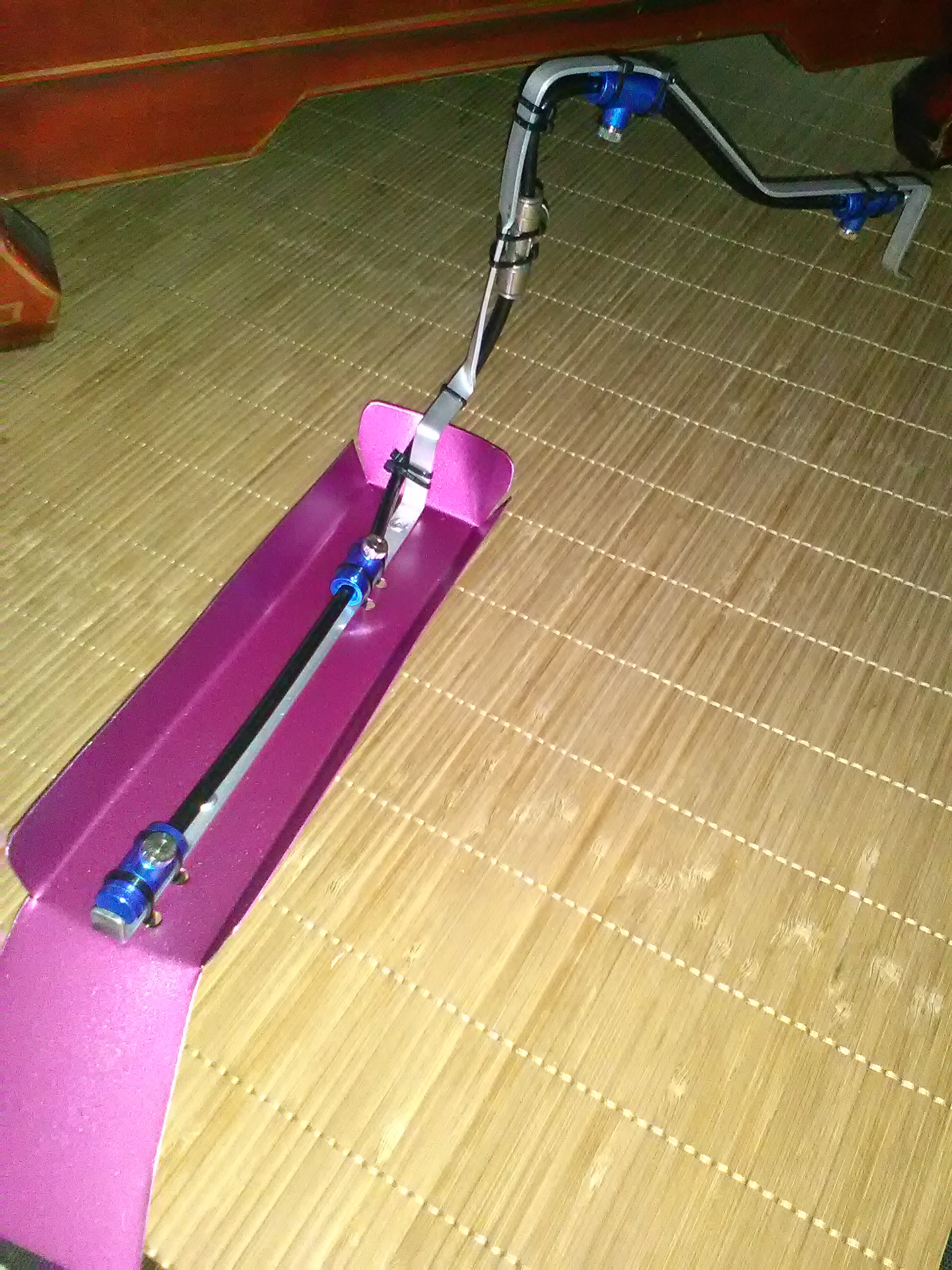

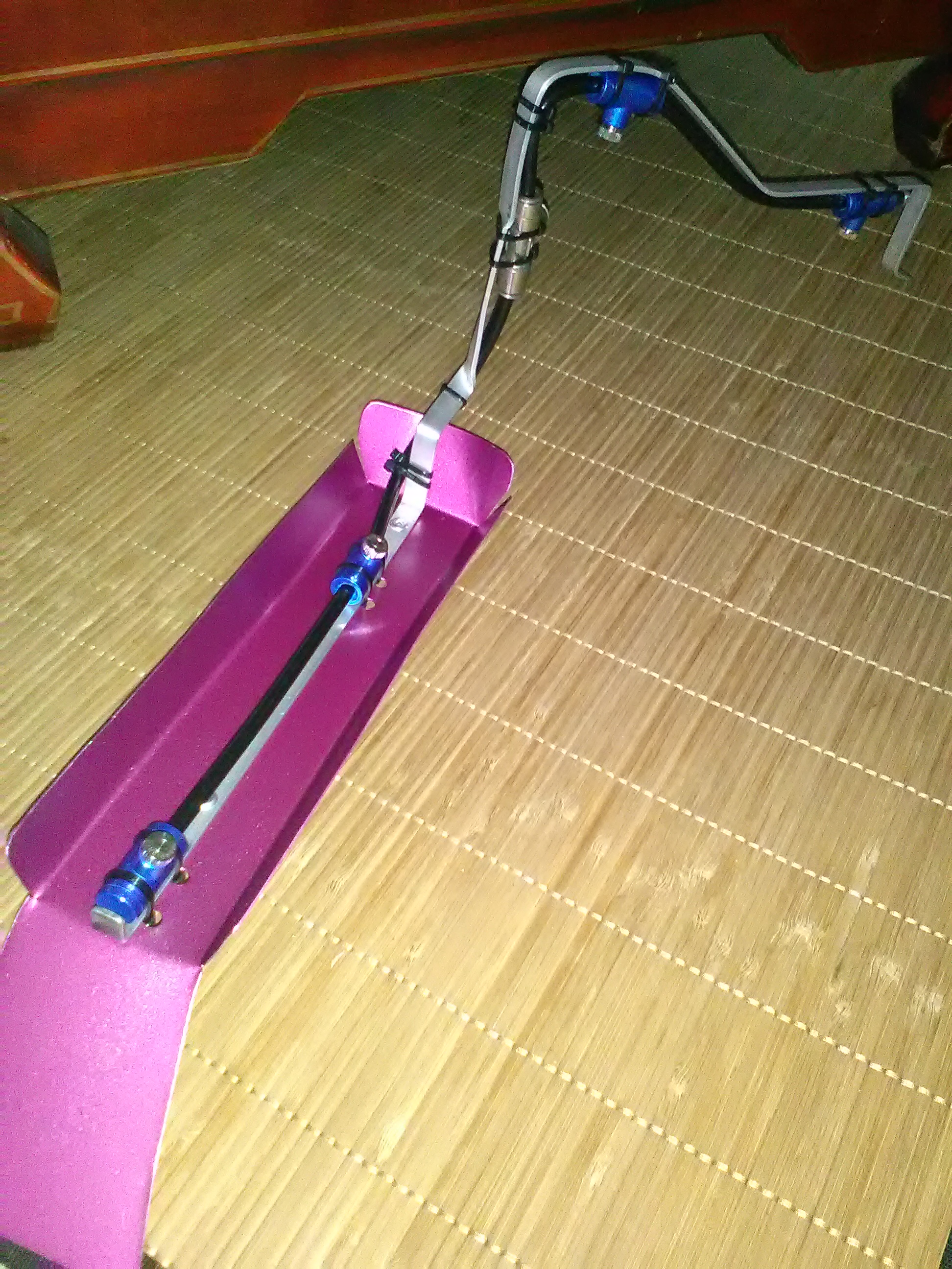

je fabrique donc mon système de pulvérisation
4 brumisateurs qui proviennent d'un kit de brumisation pour l'été(19.90 euros), une pompe de lave glace(5 euros) et un réservoir lave glace(en stock)

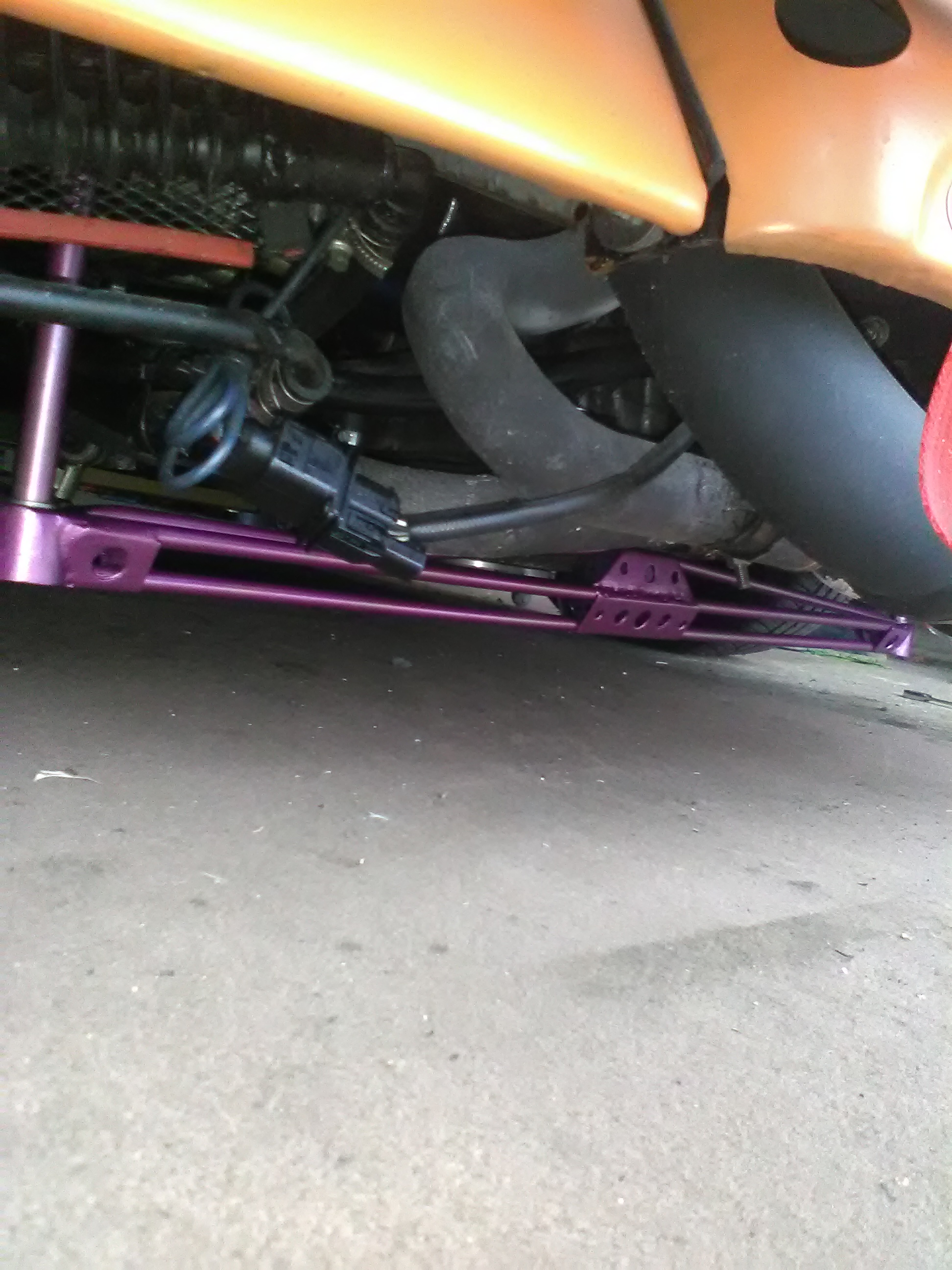

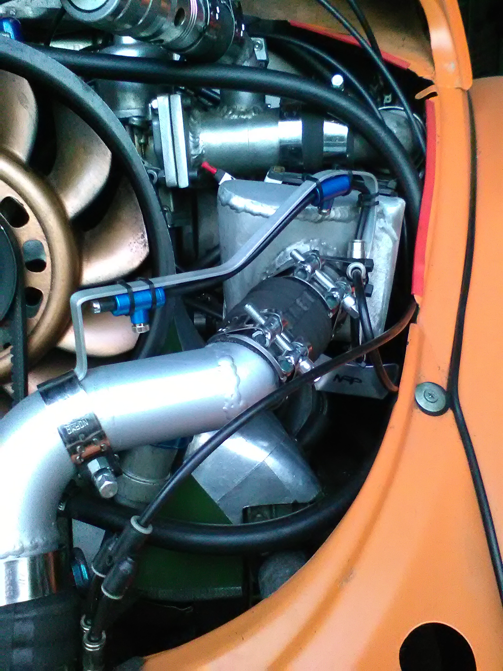

rampe de brumisation finie
rampe fixée
réservoir et pompe
ventilos en place
pour le moment ,le montage est comme cela, mais il va évoluer au fur et a mesure
Messages : 2695
Pourrais tu mettre une photo de ton compartiment moteur ?
Je ne me rend pas compte de la place qui reste.

Je comprends pas où tu vaporise, sur le tube ça sert presque a rien et je vois pas d'échangeur
cheap speed
Messages : 719
je vaporise sur le tube mêmes si cela ne sert presque a rien, le presque reste utile
je vaporise sur l'entrée de l'échangeur aussi cela reste utile
pose ta main sur le piping et ton échangeur quand tu auras roulé ne serai ce que 15 minute et tu verra que cela peu être utile
je vaporise aussi sous mon échangeur comme cela la brumisation est aussi aspiré par les deux ventilos et aussi poussée du bas vers le haut, la partie rose métalisée sert de guide pour l'air qui vient d'une entrée d'air forcée prise sous la voiture.
TurboR
Messages : 362
Message par TurboR »
Sur le tube l'échange thermique est faible, la surface d'échange est très faible donc très peu d'échange donc le gain est ridicule.
Je suis même pret a dire que ton tube restera chaud.
Sur l'echangeur oui la il y a un bon gain.
Sur ma s13 même apres 30min de bouchons le tube est très chaud pourtant l'air atteint a peine 40°c, et apres 1 accel ca revient a la température atmo plus quelques degrés ... Et pourtant avec 350+++ y'a de quoi chauffer l'air :wink:
La solution hyper efficace (au point de rendre un echangeur inutile) est l'injection eau+methanol dans le conduit avant papillon, et les gains sont pas degueux ... Mais ça revient cher en produit (sinon il faut trouver le bon lave glace hiver eau methanol, mais rare)
