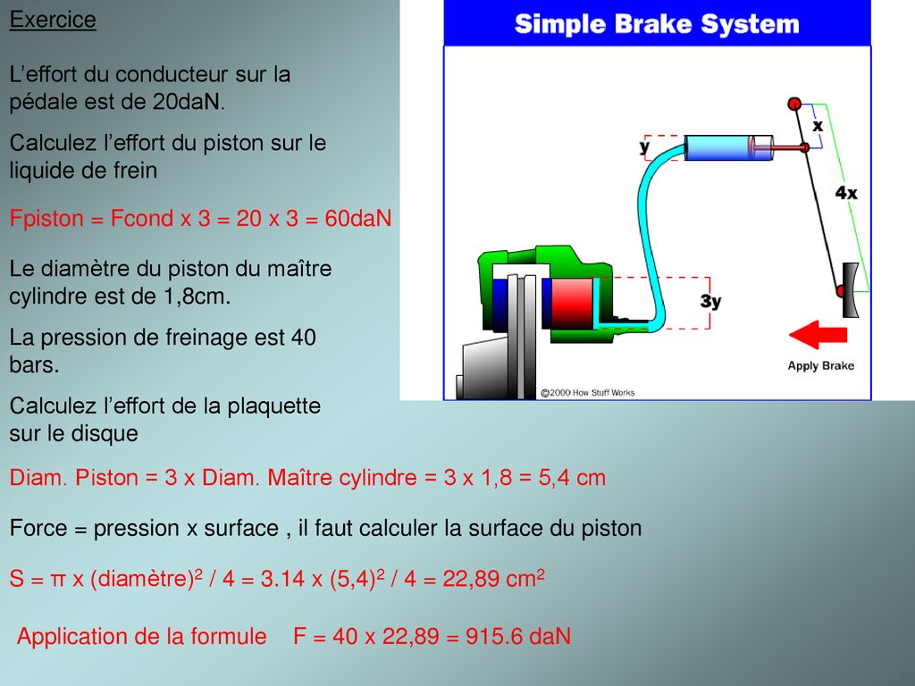

white lady a écrit : 07 oct. 2022, 10:16 Idem qu Alex, un cup gros diamètre. Après j avais lu y a longtemps que gros ça servait à rien (je parle de maître cylindre hein) car le système de freinage ça reste un circuit hydraulique utilisant un liquide incompressible. Faut comprendre par la qu avec un gros maître cylindre tu va augmenter ta force de pression sur une moindre course de pédale.
En principe, si mes notions de physique ne sont pas altérées, avec un maître cylindre de plus gros diamètre, tu vas devoir appuyer plus fort sur la pédale pour une pression identique qu'avec un maître cylindre d'origine non ?
Messages : 6165
C'est exactement l'inverse. Tu appuie moins fort, ça freine plus fort. P = f/s

Benoit a écrit : 18 oct. 2022, 15:53 C'est exactement l'inverse. Tu appuie moins fort, ça freine plus fort. P = f/s
Disons une F de 10kg
Petite diamètre, disons 5cm2 ça nous fait une P = 10/5 soit 2kg/cm2
Grand diamètre, disons 8cm2 P = 10/8 soit 1.25kg/cm2 moins de pression donc
Pression qui est transmise intégralement via le circuit aux étriers et cylindres récepteurs...
Je suis dans le bon ou totalement à la masse ? Il faut dire que mes cours de physique remontent à plus de 40 ans :scratch: .
Je viens de retrouver mes petits dans ces histoires de gros piston.
Tu as juste vinde -> a force identique exercé sur la pédale, un gros piston fournira une pression au plaquette moins élevé.
En revanche compte tenu que la surface est plus grande, le volume s en trouve aussi plus élevé, il faut comprendre que le gros piston déplacera plus de volume de liquide, la course a la pédale s en trouve raccourci donc. Ça donne un freinage a priori plus dosable.

white lady a écrit : 19 oct. 2022, 12:25 Je viens de retrouver mes petits dans ces histoires de gros piston.
Okayyyyyy ... :thumb: voilà pourquoi on conseille un maître cylindre de plus gros diamètre ... plus de dosage, plus de feeling
Messages : 6165
Les calculs que vous appliquez ne sont pas dans les bonnes valeurs d'unités, et vous inversez le problème.
A force de pied égale, on pousse plus fort avec un piston plus grand, et pas l'inverse.
Exercice+L’effort+du+conducteur+sur+la+pédale+est+de+20daN.+Calculez+l’effort+du+piston+sur+le+liquide+de+frein.jpg
