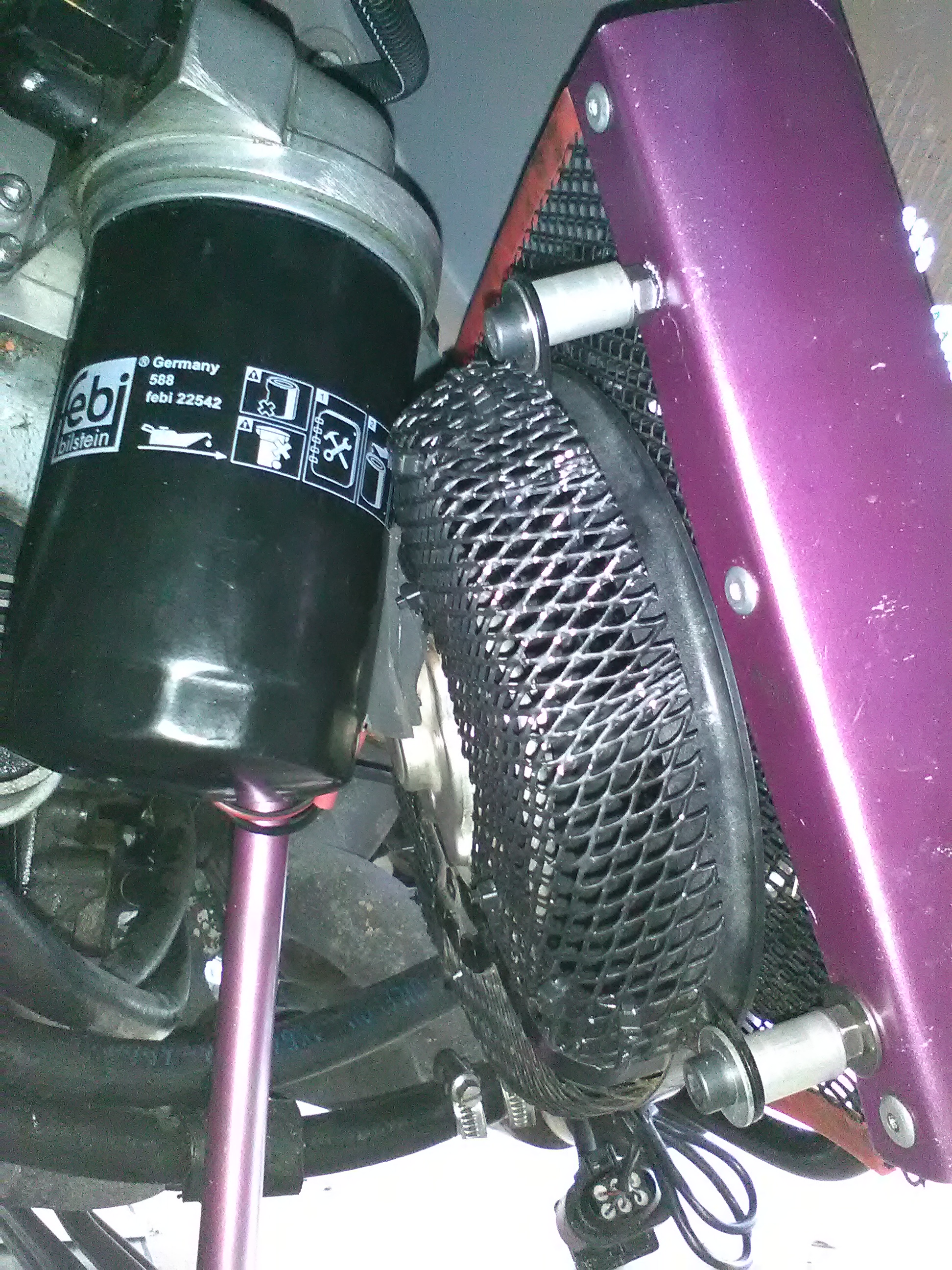

montage du ventilo sur le radiateur d'huile fait

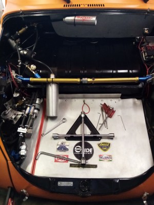

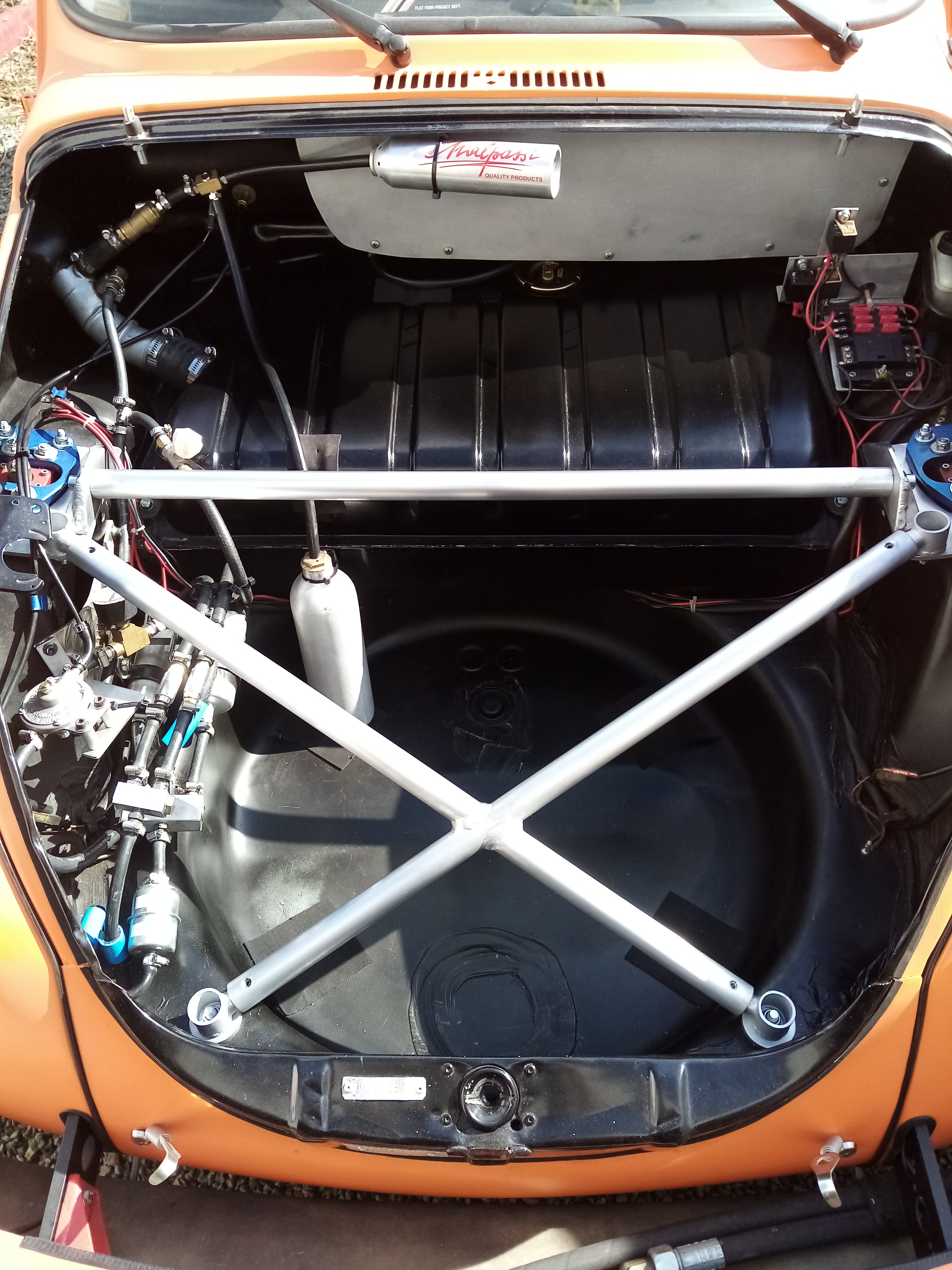

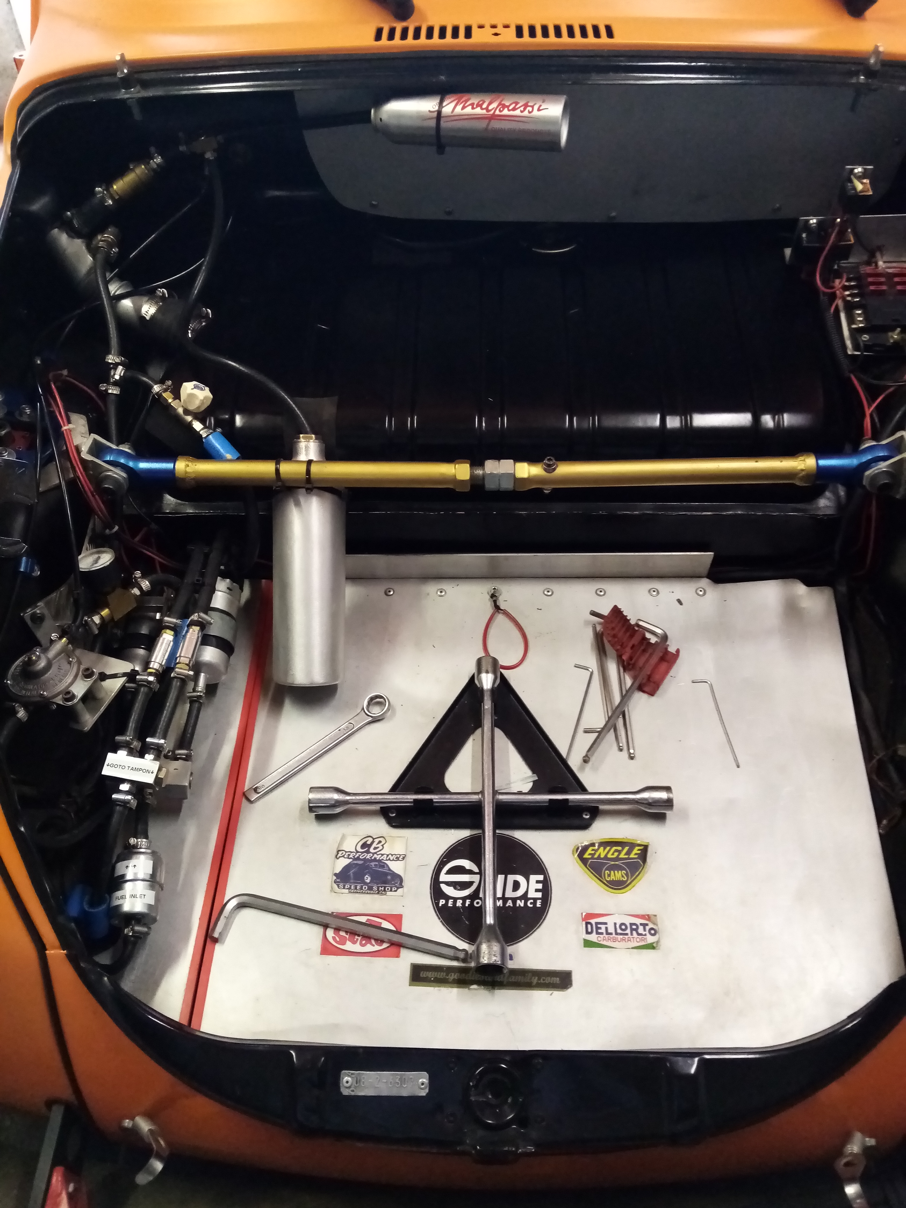

voici un petit changement, j'ai profité du confinement pour terminer
avant
maintenant

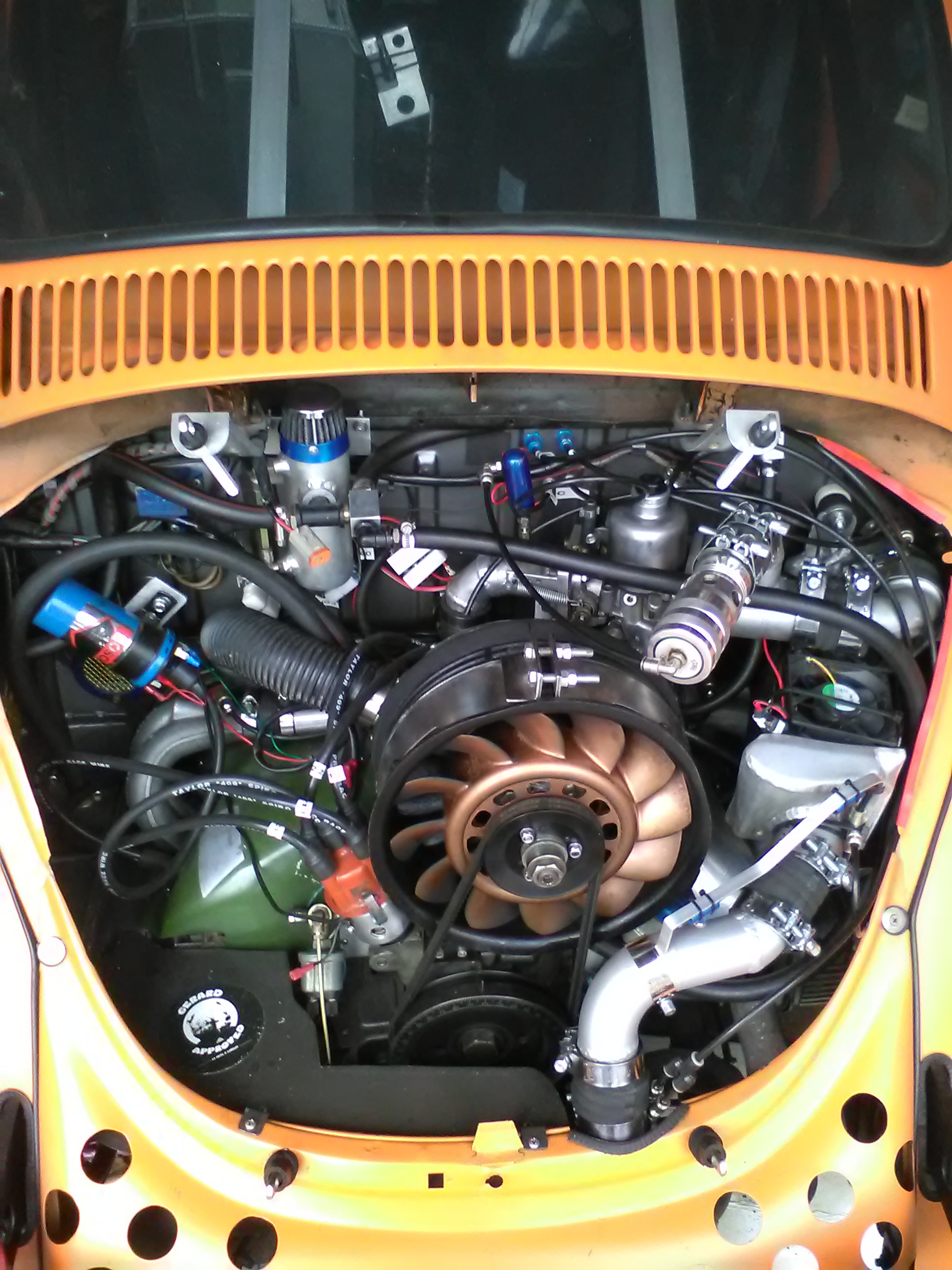

problème des 4000 rpm max et appauvrissement résolut
après tatonnement , cela venait de l'huile dans le dash pod,
avant j'avais essayer plein de viscosité d'huile avec un ressort d'og, sans résultat
puis j'avais monter un ressort ,le plus dur, celui de métro turbo (qui m'était plus dispo lors de premier essais) et avec l'huile préconisée par S.U.
cela marchait , mais il y avait ce problème à 4000 rpm.
j'ai retrainée sur le net pour choper des infos sur le fonctionnement du carbu bien spécifique et j'ai trouvée une info , donc j'ai virer l'huile de chez S.U et j'ai mis de la bonne 20w50 à la place, le jour et la nuit.
tellement je suis content que j'en suis encore tremblant ,enfin cela marche comme l'idée que je m'étais faite.
