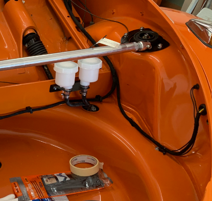

Salut Ben,
tu as mis quoi comme durite entre les bocaux de frein et le maitre cylindre ? en quel diamètre ?
Merci

Messages : 2500
dirty-pierrot a écrit : 24 janv. 2023, 08:49 Salut Ben,
Merci
Salut Pierrot !
C’est de la durite spécial liquide de frein,
En diamètre, c’est du 7x13 (7 intérieur, 13 extérieur), épaisseur 3mm.
De mémoire, je l’avais acheté chez Norauto…
C’est la bonne dimension pour les raccords sur le maître cylindre,
Par contre, sur les raccords des bocaux wilwood, c’était trop juste, j’ai dû reprendre un peu les cannelures pour que ça passe…
A+

Merci :thumb:
je vais reprendre les cannelures côté bocal aussi

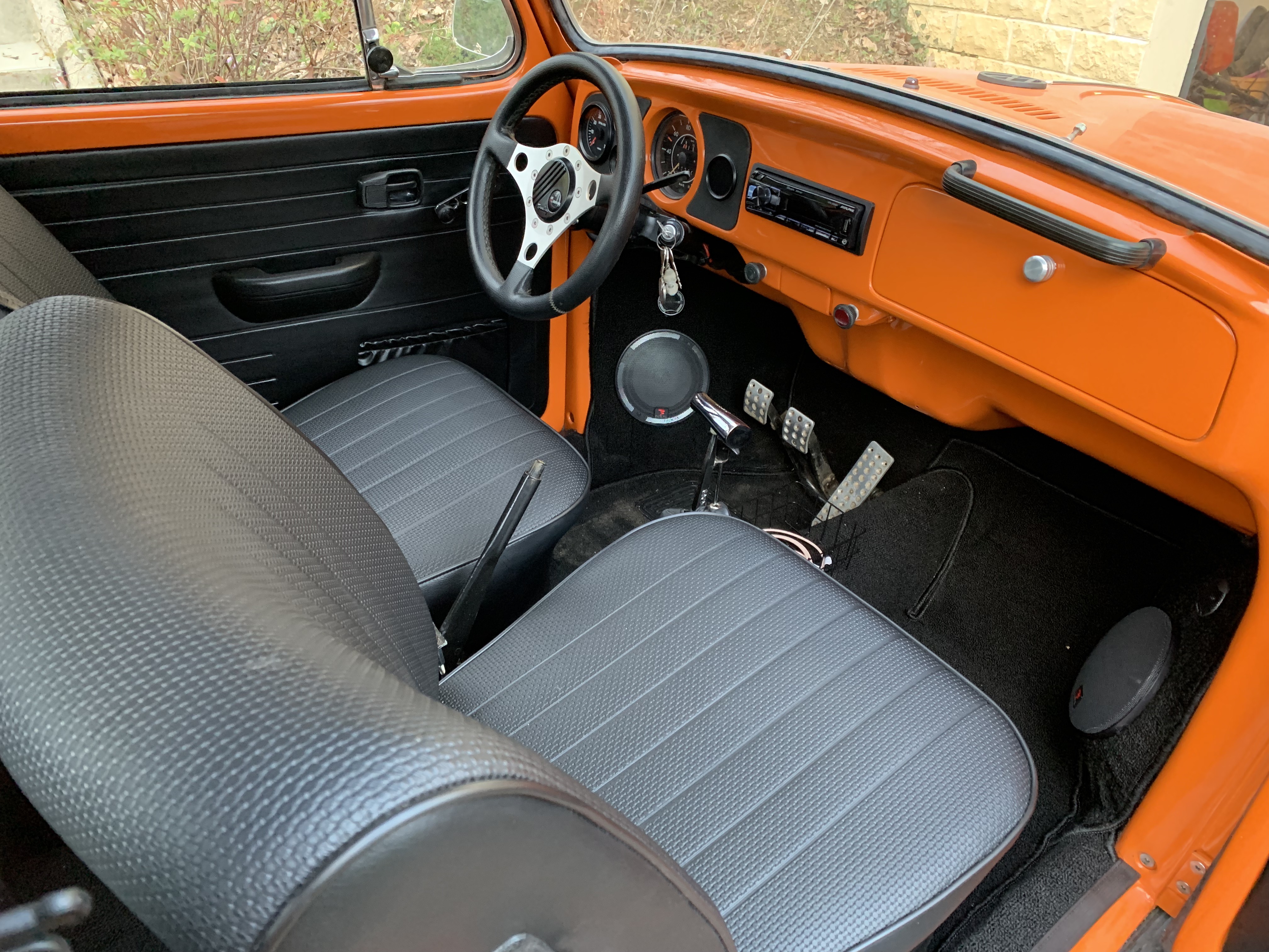

des news ! :cheers:
ma 1302 est bientôt finie à 100% !

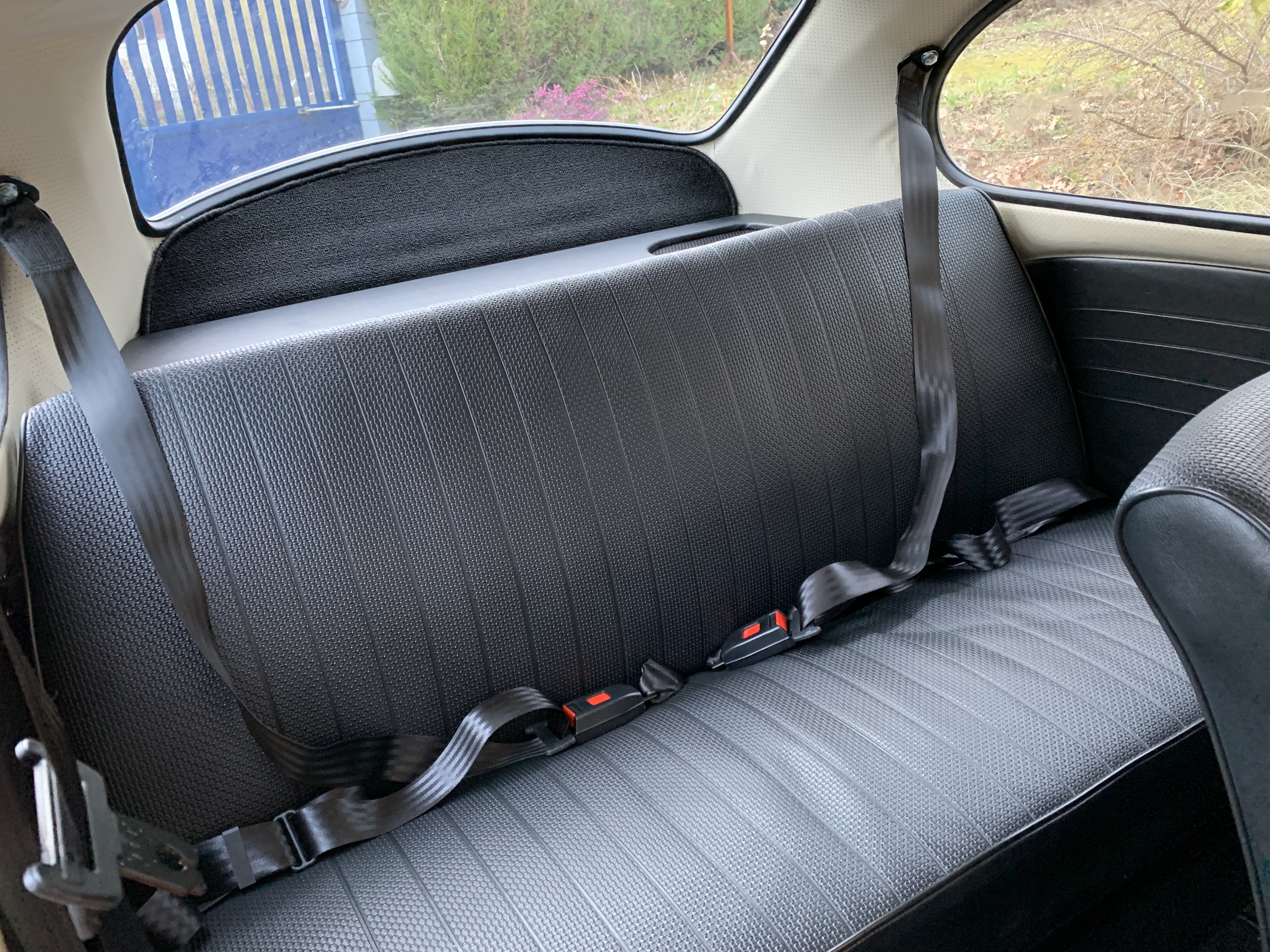

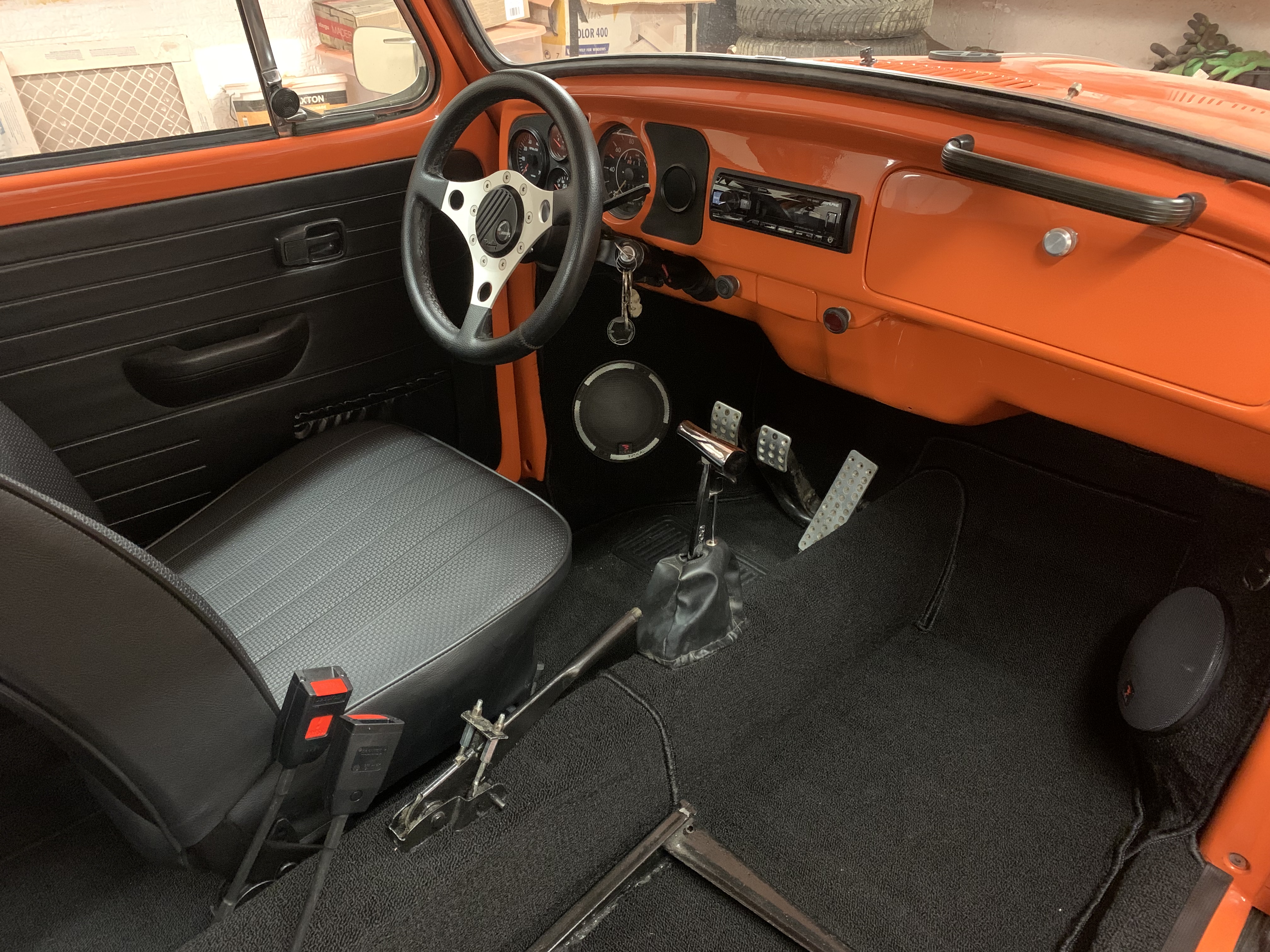

tout l'intérieur est fini..... sellerie, moquette, musique....

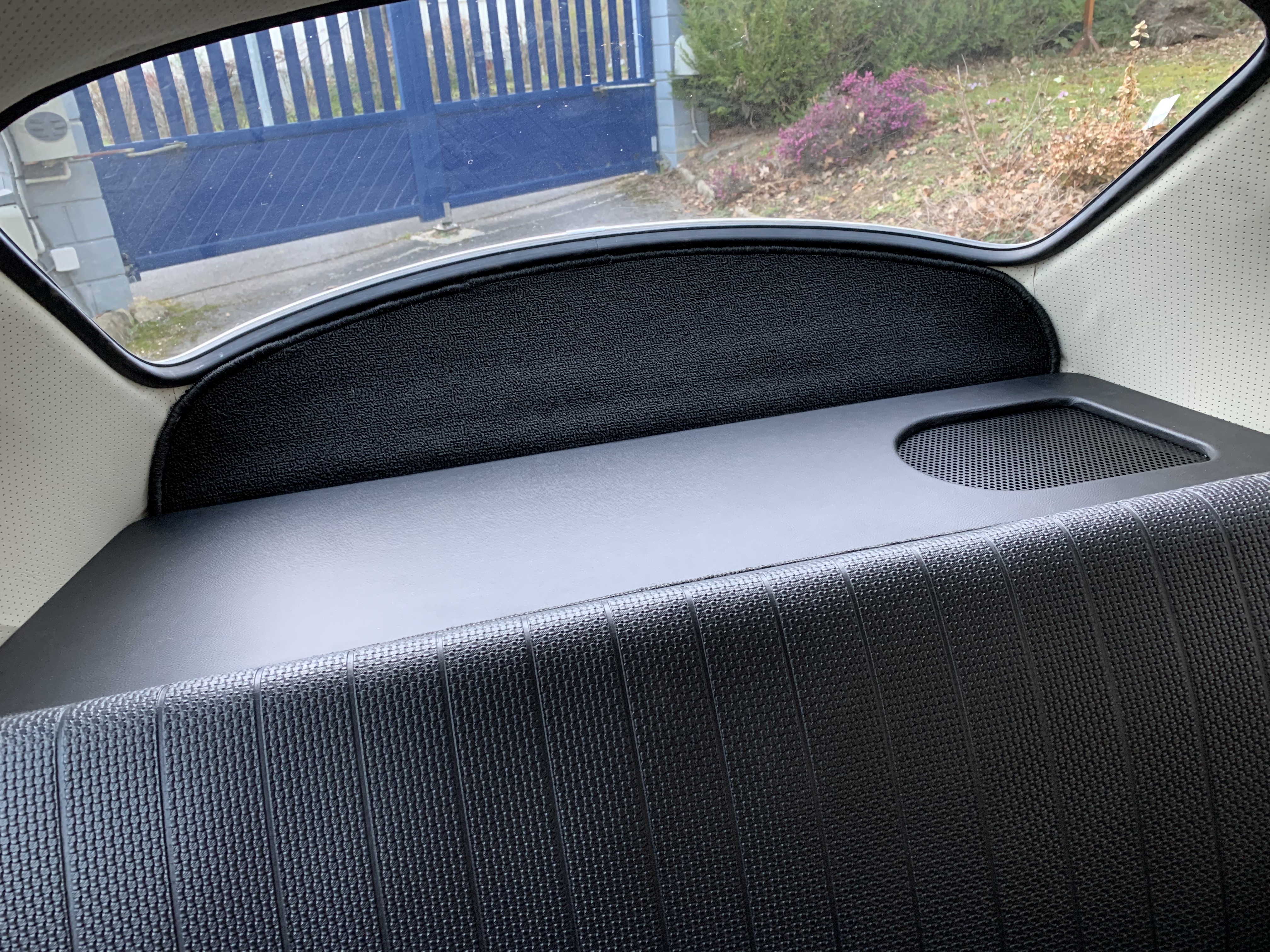

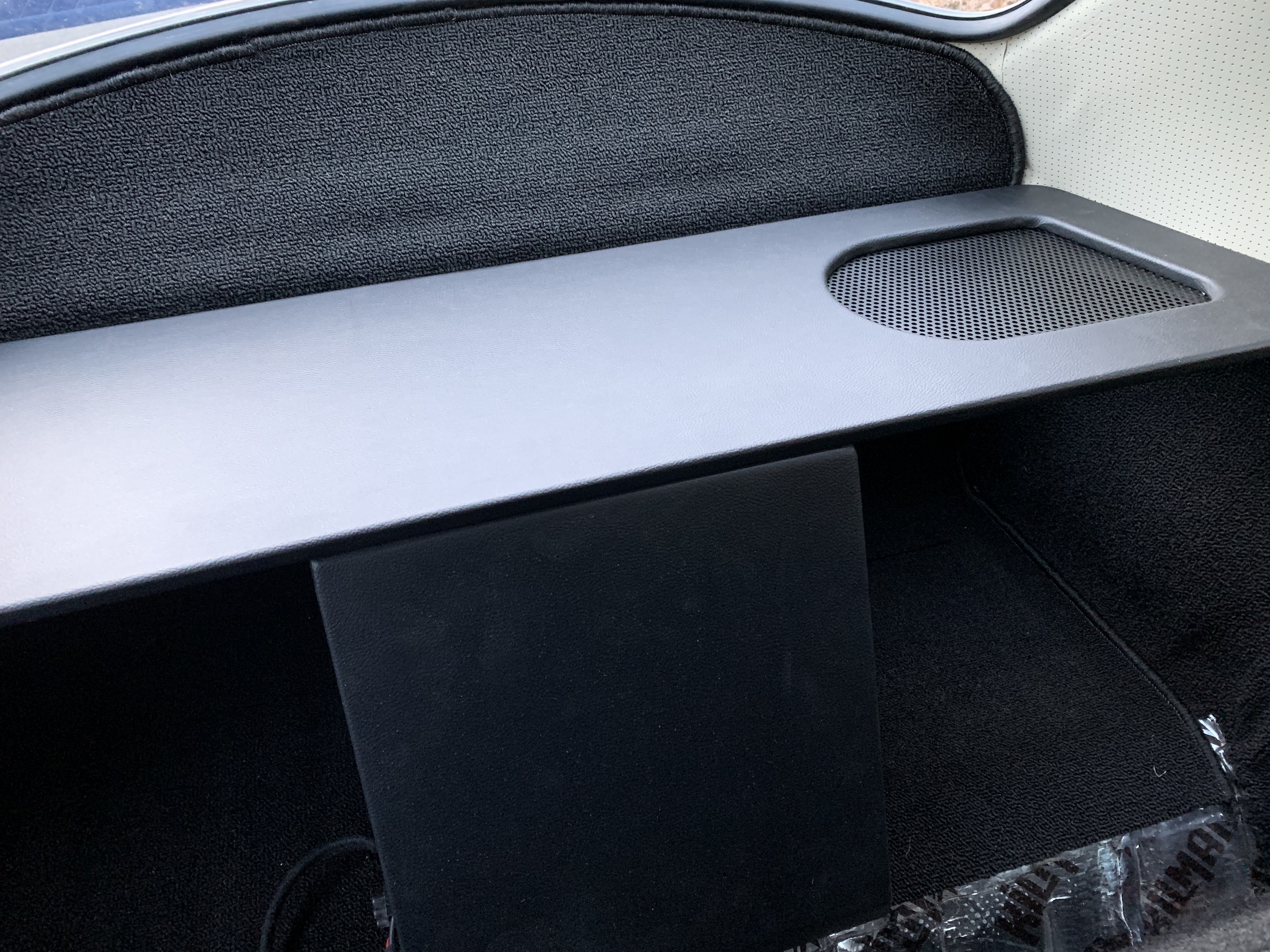

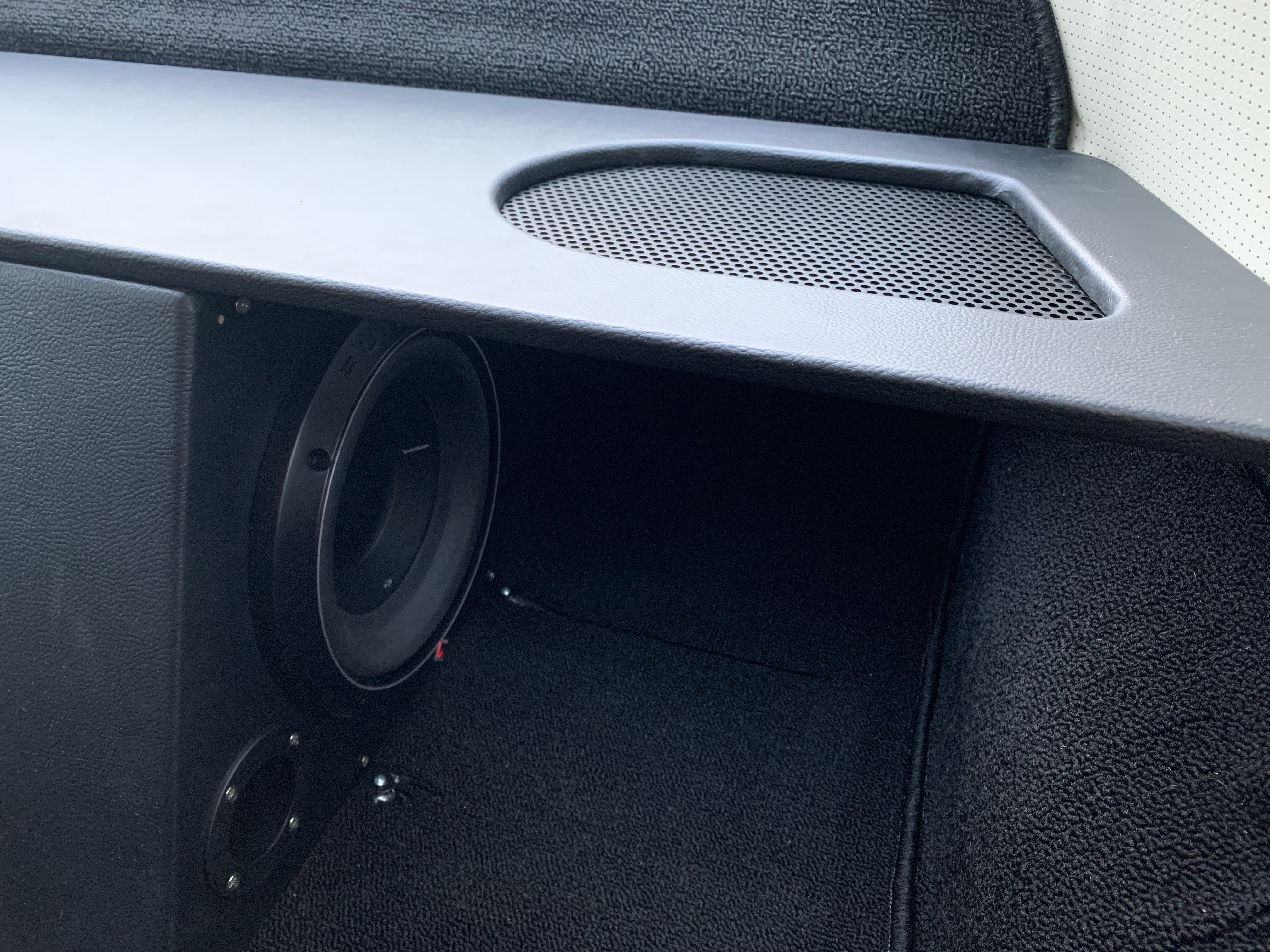

la partie arrière avec le petit caisson caché,
il y a une ouverture dans la plage arrière avec une grille peinte en noir mate (pour laisser passer le son)
une fois la banquette rabattue, on peut voir le petit caisson

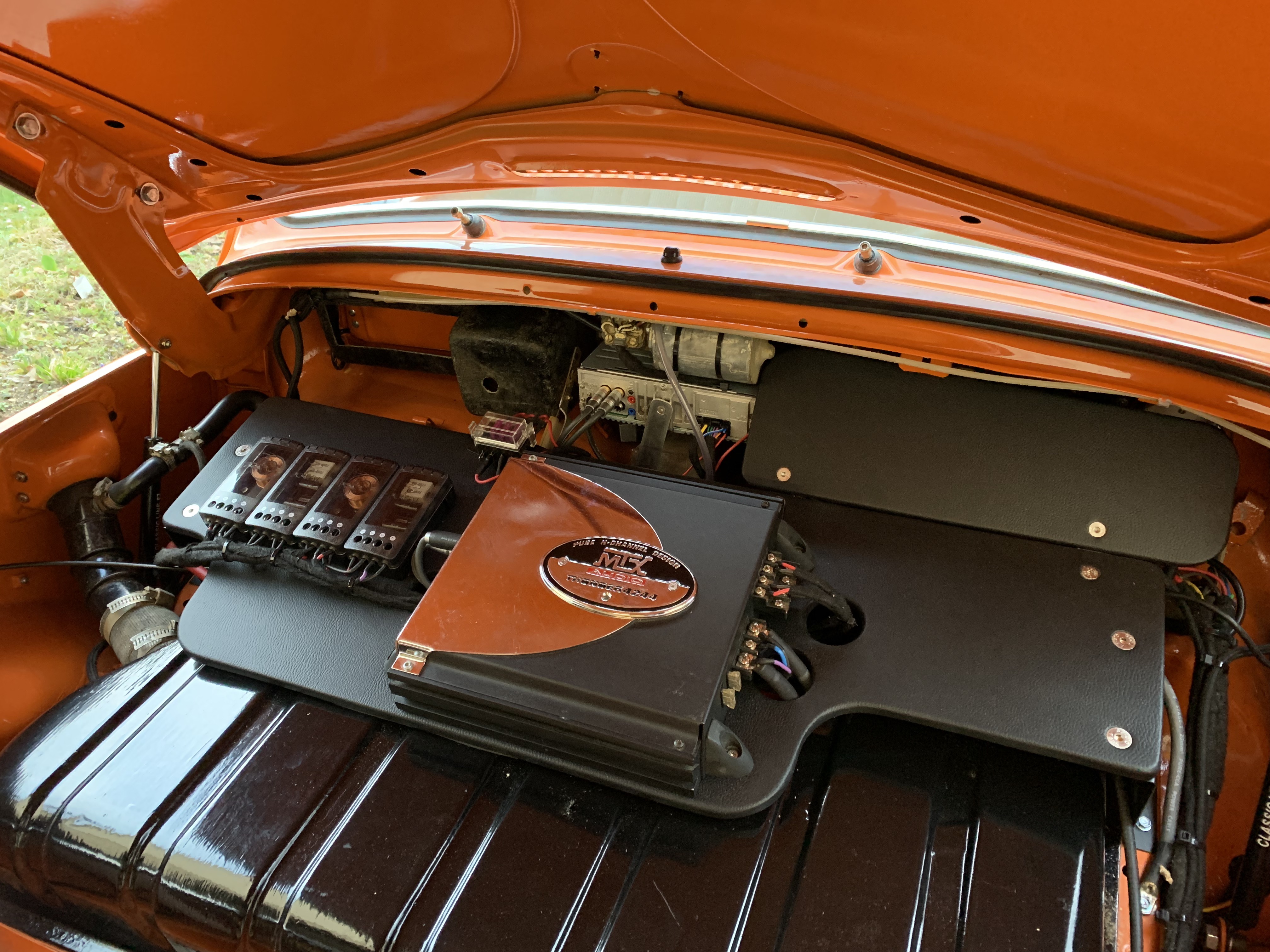

le coffre avec le petit ampli et les filtres pour les HP avant :

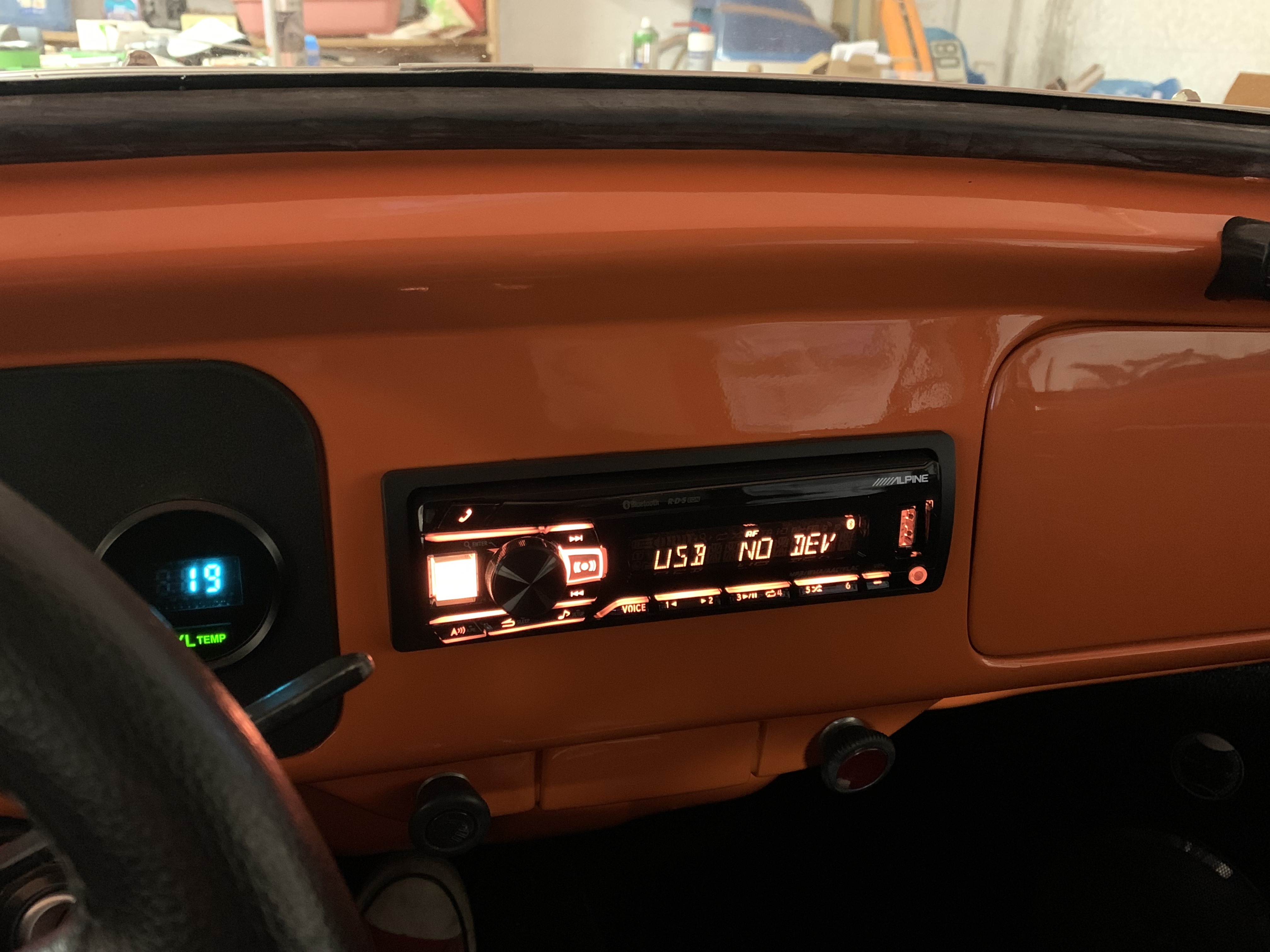

l'autoradio Alpine, avec éclairage..... orange ! :mrgreen:

:thumb: l'intérieur est vraiment propre, du travail de pro... l'extérieur aussi, il manque quoi pour que ce soit fini a part les plaques d'immatriculation ?
