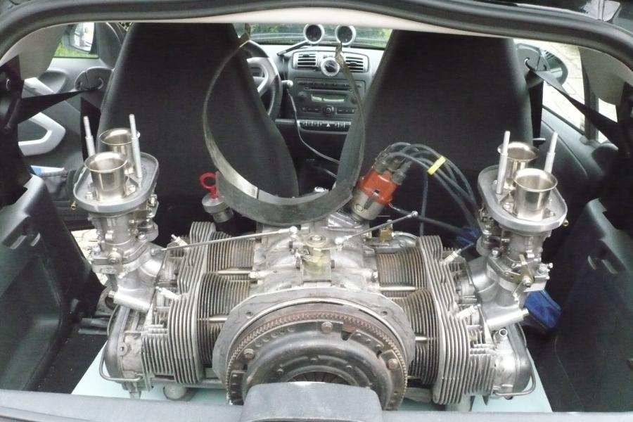

j'ai reroulé 30-40 bornes jusqu'a arriver chez germandrag pour se rendre compte au moment du réglage des carbus que je tournais sur 3 cylindres.... je dois avoir une prise d'air au niveau de la liaison culasse/pipe... du coup redépose moteur obligé car pas accès dans l'auto

avec germandrag on a démonté les fils de bougie un par un tous donne l'étincelle, les carbus sont quasi neuf et marchaient très bien sur la 550 donc pas ca non plus, on a re réglé les culbus donc ok aussi, la compression etait ok
donc on ne voit que ca pour le moment... voilou

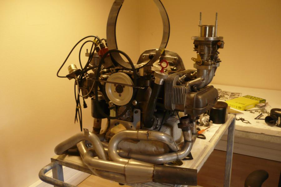

Hello la compagnie!

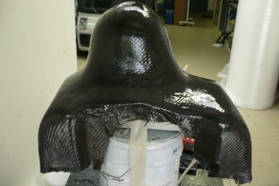

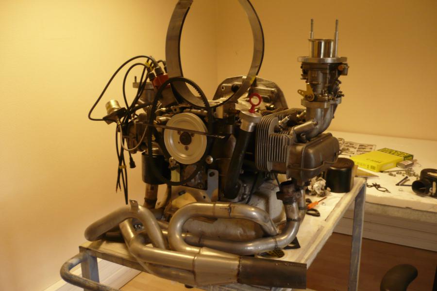

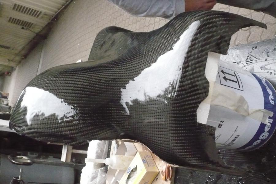

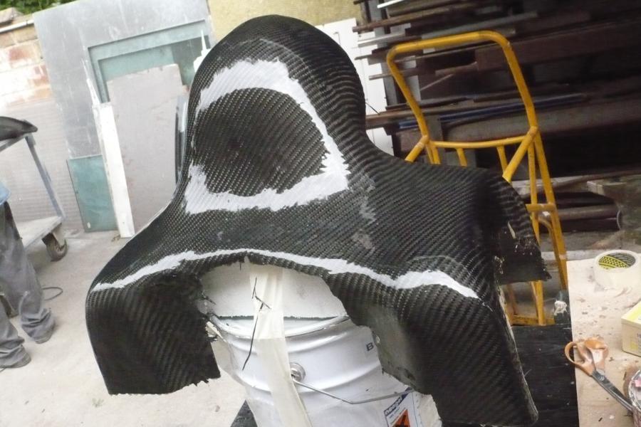

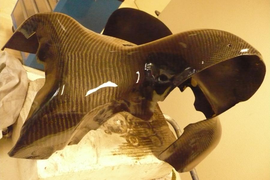

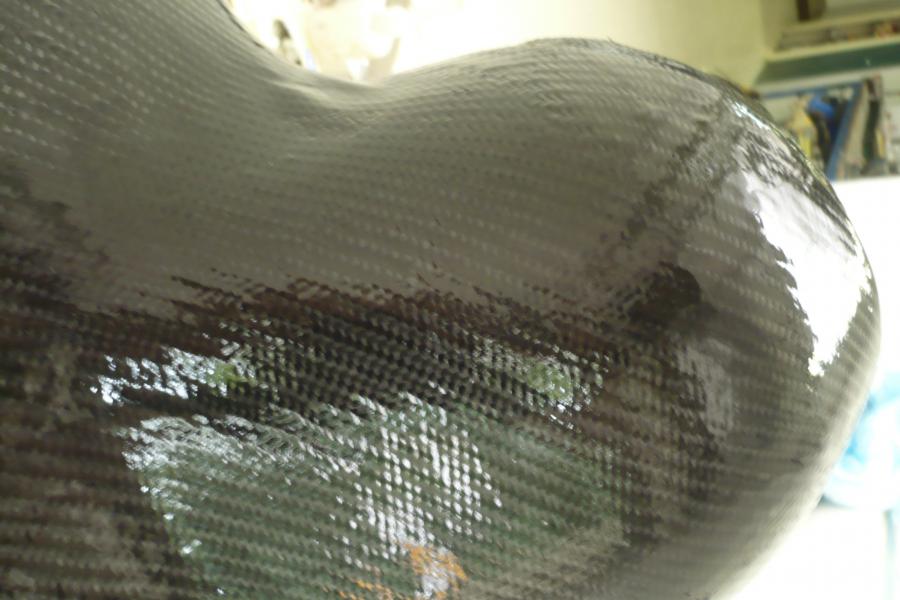

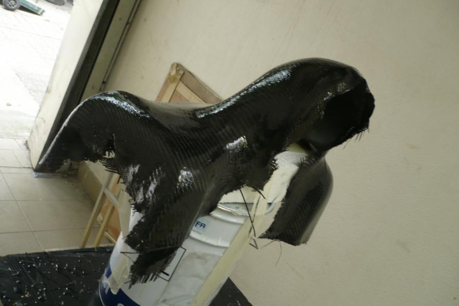

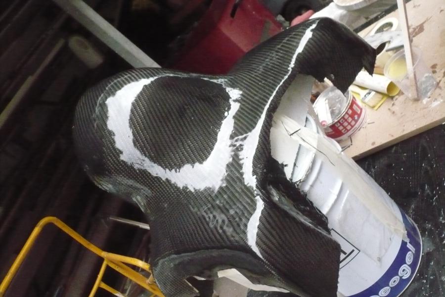

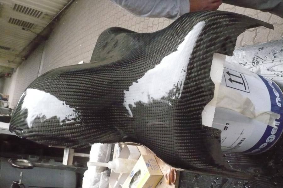

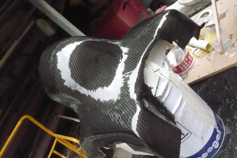

bon ca y est je suis sur mon moteur depuis hier, j’avais donc un joint sectionné qui laissait place a une belle prise d’air.... donc je penses que ca venait de la... a suivre donc j’avais tout remonté hier soir seulement mon patron de stage alias proprio de la 550 spyder passe me voir et voit que ma coife noir satiné est rayé... je lui dis que sous la peinture se cache le carbon... du coup il voulait voir le carbon fair surface alors j’ai tout redémonté et la coife est a nouveau full carbon mais grace a une nouvelle toile posé dessus...
voila la suite en tofs
et ba il est simpas ton patron!!! en tout cas ca donneras surement mieux comme ca :thumb: :thumb:
Ca c’est clair!!!!

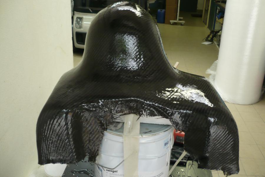

Et voila vernis...
La suite bientot

propre la coiffe carbonne.
vous avez un caisson pour faire le vide d air pour avoir un beau resultat pareil???
