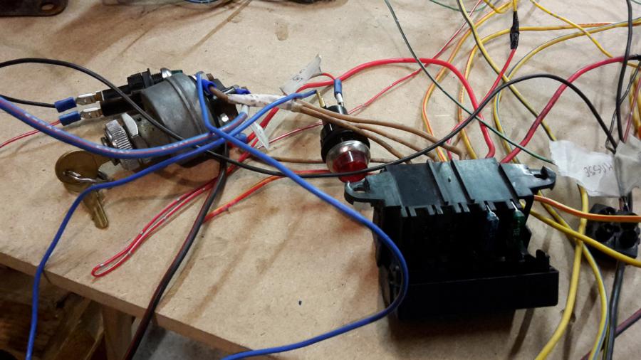

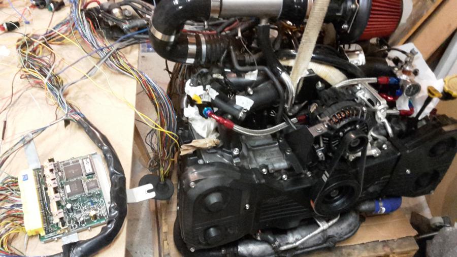

La vidéo est prévue, en attendant voici des photos. mauvaise qualité...
Clé, fusibles, et témoin check engine.

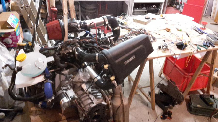

En voyant ton moteur , deux trois truc me saute aux yeux , c est quoi ton vase d expansion , sur celui d origine qui normalement se situe au dessus du turbo il y a une durite qui va a celui ci , et ton échangeur ......bref dit nous tous , des détails ..... , ho toi dieu des faisceaux de sub :D
Et encore félicitations :thumb:

seb12 a écrit :c est quoi ton vase d expansion , sur celui d origine qui normalement se situe au dessus du turbo il y a une durite qui va a celui ci , et ton échangeur
- Bocal d'opel tigra, j'ai pas réfléchi, c'est conseillé par Richard!
- Sur celui d'origine, tu as 2 durites, une qui vient du turbo, l'autre qui pars sur le tube rigide qui court le long de la pipe d'eau. A l'autre bout, c'est la pompe à eau. Pour l'instant, une durite relie les deux sur mon montage test. Ce sera différent avec le montage définitif, et le chauffage.
- l’échangeur air/eau est un modèle de 405 T16. Simplement car il est gros et réputé pour bien refroidir :D

celui de 405 T16 est très bien, un pote a son boulot l'as eprouvé en endurance (plusieurs fois) a 3B de sural et plus de 400ch avec un refroidissement toujours au top :wink:

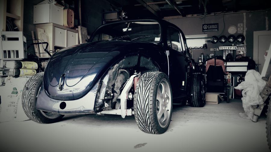

Enfin à la maison... 13ans que j'attendais ça!
classe mon benoit !!!!!
La famille est au complet ;)
