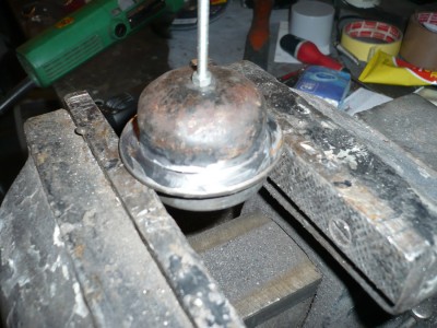

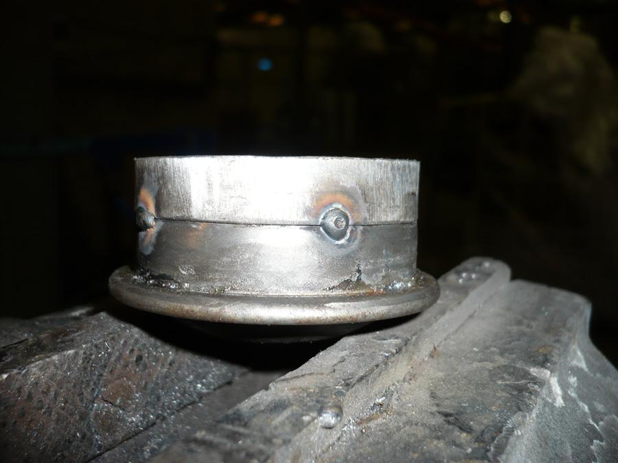

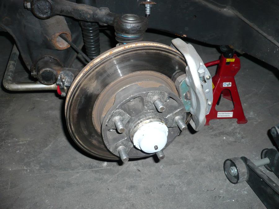

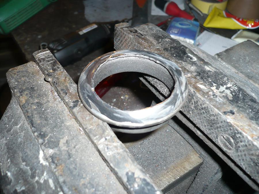

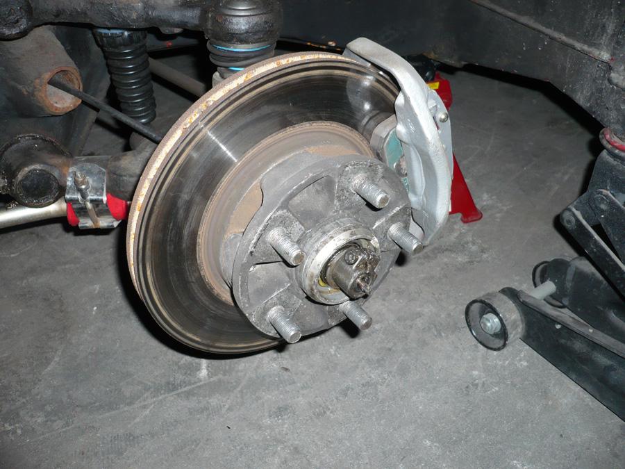

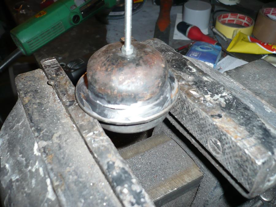

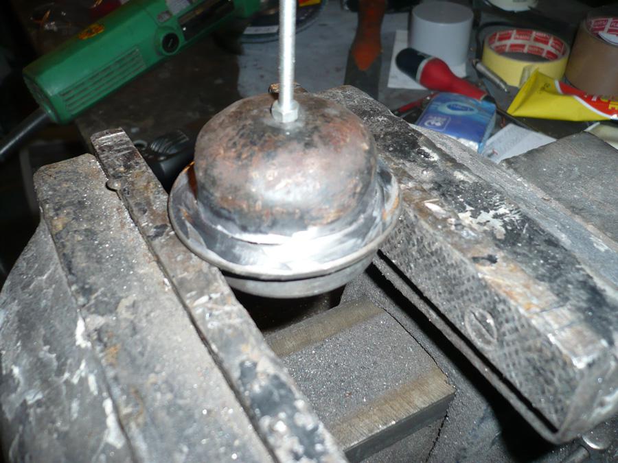

Pour les moyeux, c'est bien connu que ça dépasse sur le montage bay :
- côté conducteur, j'ai mixé un cabochon 944 et un cox. J'ai décalotté le 944 et soudé le côté bombé du cox. - côté passager, j'ai rallongé la portée avec une tole mise en forme. J'ai qu'une photo "en cours" :
