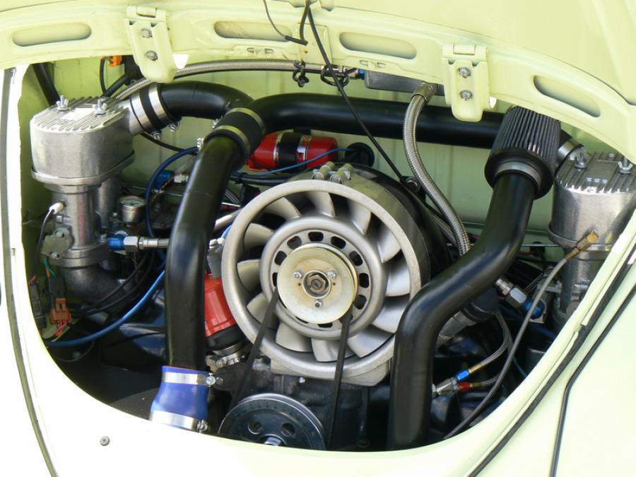

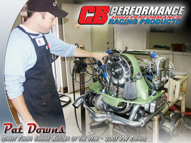

j'ai une question qui paraitra peut etre bete mais est il toujours possible de monter une turbine porsche (la coiffe surtout!!) avec le kit turbo injection cb performance? si quelqu'un à deja vu ce kit de près je me demande si la tubulure de turbo ne gène pas! :scratch:

ca passera pas pas mais une fois la coiffe montée il sera facile de refaire les tubes sur mesures en inox donc pas de prob a mon avis

je me disais que le tube qui relie les deux corps d'injection doivent passer mais c'est celui qui va au turbo qui doit poser probleme. mais je pense que c'est bidouillable... :biggrin:

faut juste voir si tu peux fermer le capot ensuite :biggrin:

Ca ce fait, faut voir avec CB perf si ils proposent la tubulure qui va bien.

sur la premiere tof on voit le filtre deplacé vers le haut, c'est parce que la turbine lui pompe tout l'air frais??
ca doit bien envoyer un ptit turbo injection quand meme...
