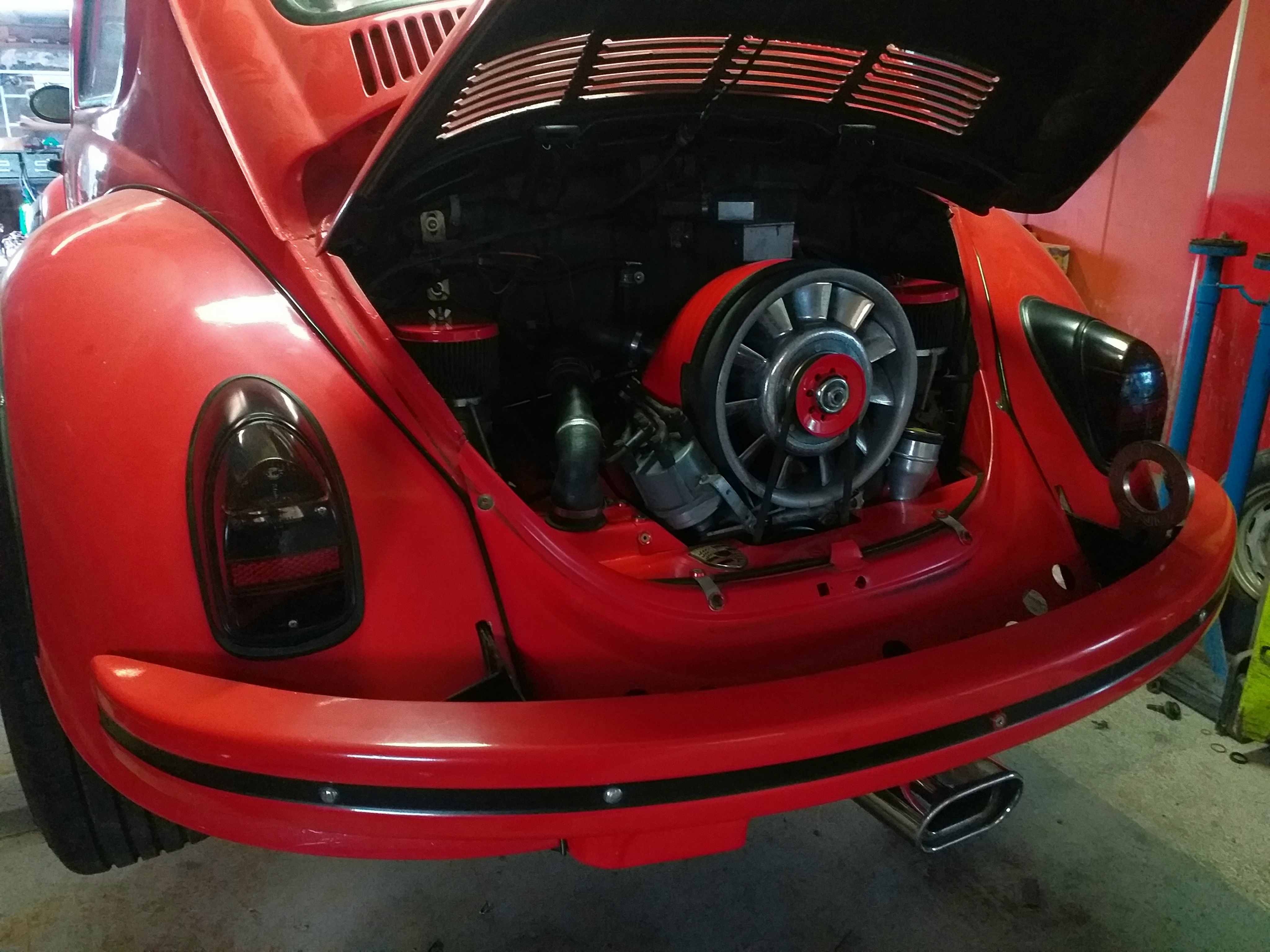

Peinture tôle moteur fait

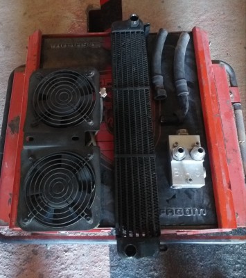

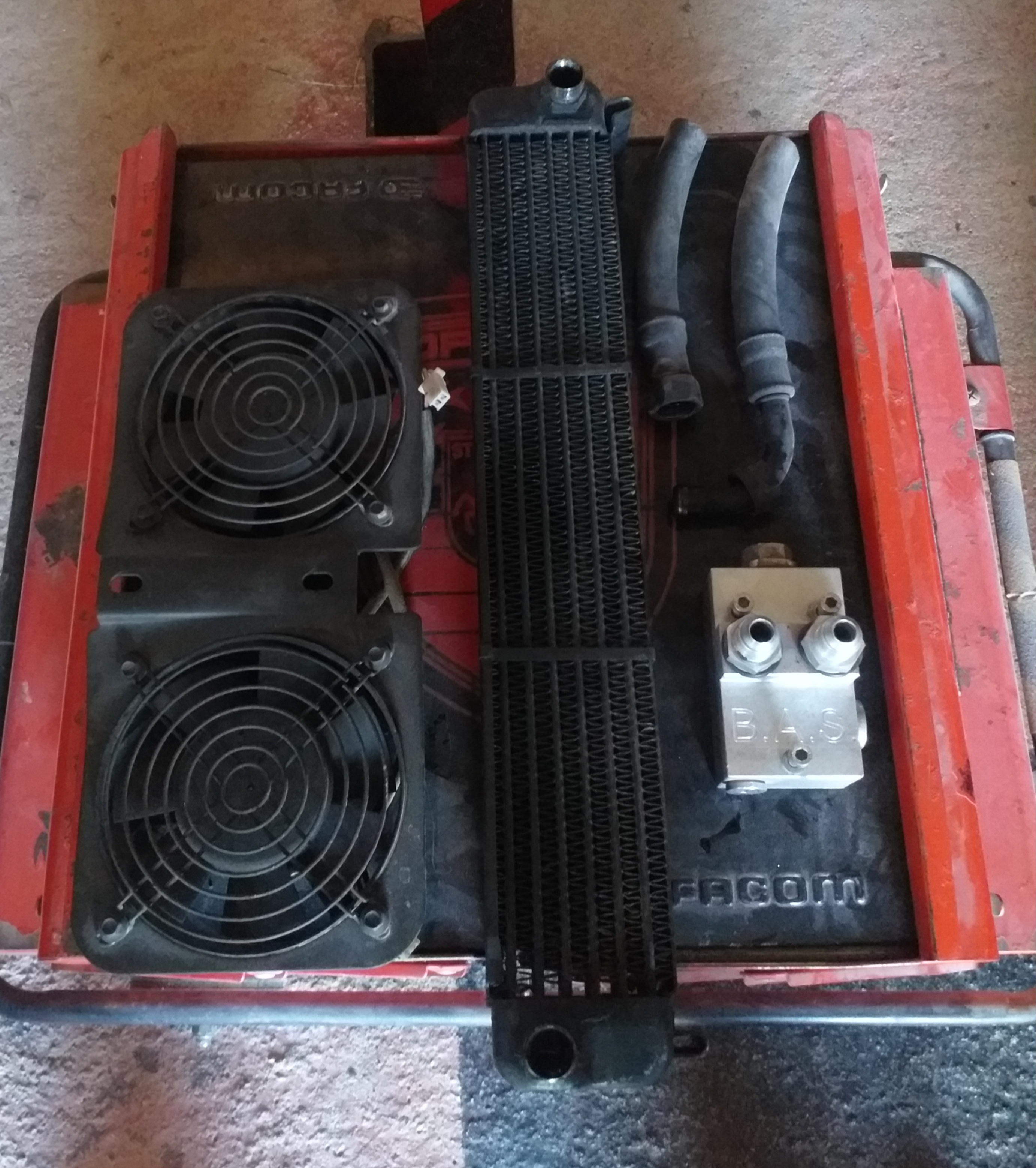

Qu'elle longueur et diamètre de durtie d'huile avez vous prix pour faire parechoc avant moteur ? Ya plusqu'a monté tout ça
Re: 1303 red black
10 mètres je crois
prends les dia intérieurs de ce que tu as sur les raccords de thermostat
Re: 1303 red black
10 m aussi de mémoire.
