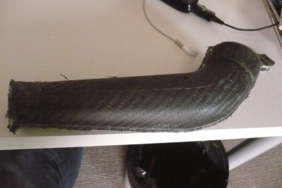

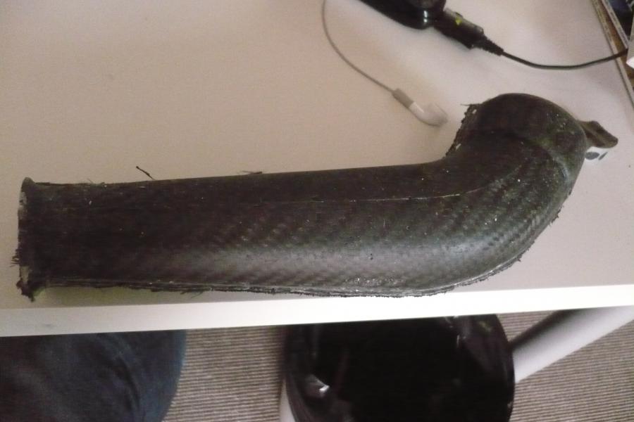

Non non on a juste posé une toile par dessus la coiffe... ensuite trois couche de resine, poncage, une couche de résine, poncage, une couche de résine, poncage, et cabine trois couches de vernis
le patron voulait la fair poli-lustré mais j’ai dis qu’on allait arrété de monopoliser les employés pour mon joujou... je suis super content comme ca!!!!
il y aura une autre pièce a venir elle sera sous-vide...
A suivre
Alan GL a écrit : il y aura une autre pièce a venir elle sera sous-vide...
A suivre
tu me dirais une lame type kamei que ça me ferait plaisir... :thumb: :cheers:
si tu recouvre ton kamei de carbone je veut bien t'envoyer le miens... :biggrin:
Ha dslé mais pour le moment aucun carbon n’est prévu pour l’exter.... :roll:

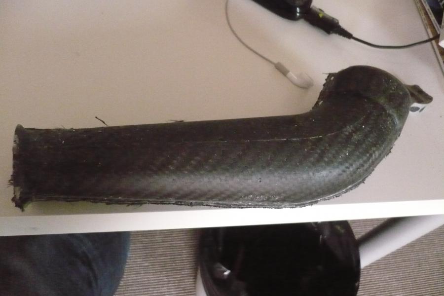

Fraichement démoulée...
plus que 2 pièces en carbone dont sa jumelle :-D

filtre à air central ? :wink:

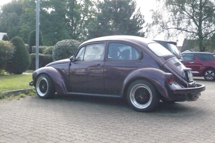

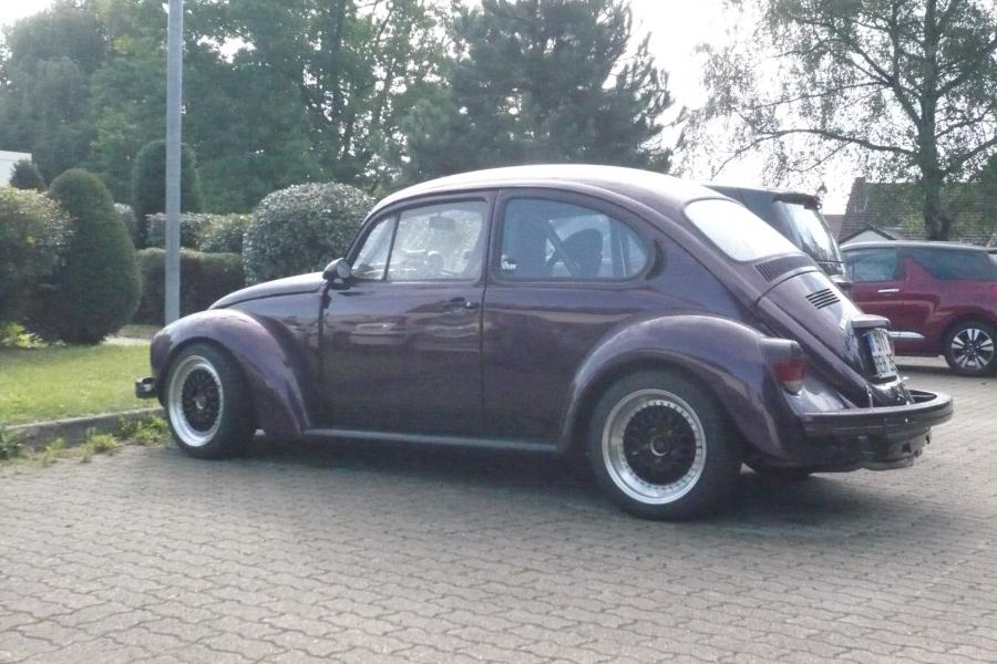

Ca y est me voila arrivé en region parisienne avec l'auto depuis dimanche
les 350 bornes se seront fait en 2 fois, à mis chemin couroie de turbine qui m'aura lachée ...
après un changement c'est niquel
et autre gros problème ma batterie qui chauffe et fume quand je monte dans les tours... vous mettez quoi vous comme batterie?
voilou! sinon le moteur tourne bien il ira finir ses réglages demain chez slide!

Alan GL a écrit :...
alors ça c'est pas bon du tout, ça le faisait sur le combi de mon pote et la batterie a explosée (sens véritable du mot) :?... Tu devrais vérifier que ton régulateur régule bien parce que c'est hyper dangereux comme truc !!!
sympatoche tout ça ! :thumb:
vérifie ta tension aux bornes de ta batterie quand tu accélères ! :shock:

t'entend tu par dans les tours ( 5000 /6000 ) :scratch:
bien bien enfin elle roule :thumb:
pour la batterie verifie bien le regulateur,car c est pas normal du tout. :shock:
