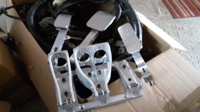

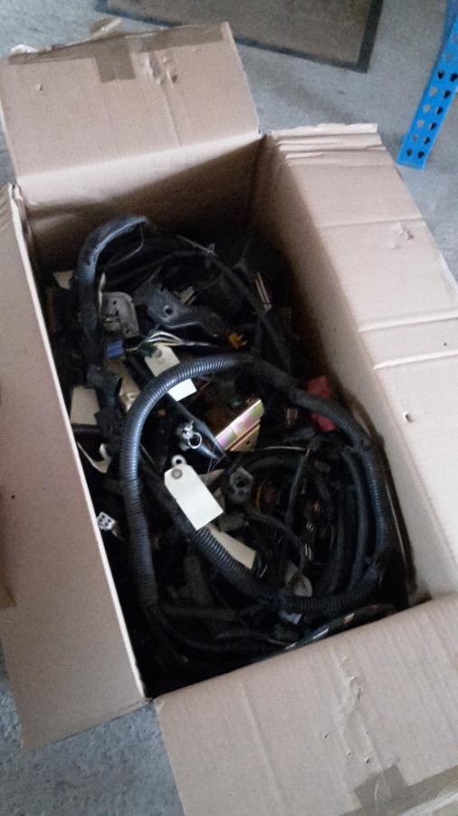

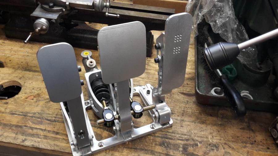

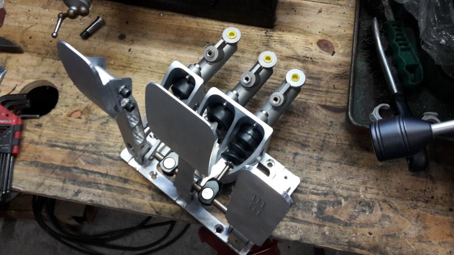

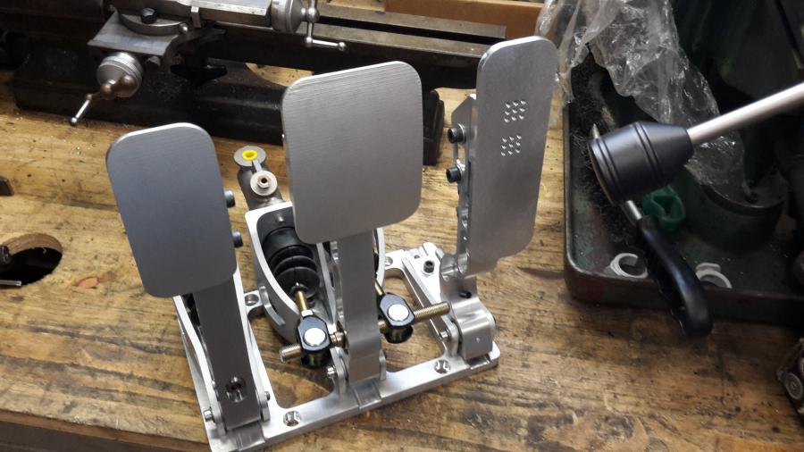

J'ai reçu un gros carton ce matin! Un autre faisceau... bizarre bizarre :D
Pas tant que ça en fait, il est "accompagné"! Quels morceaux magnifiques...

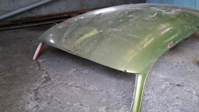

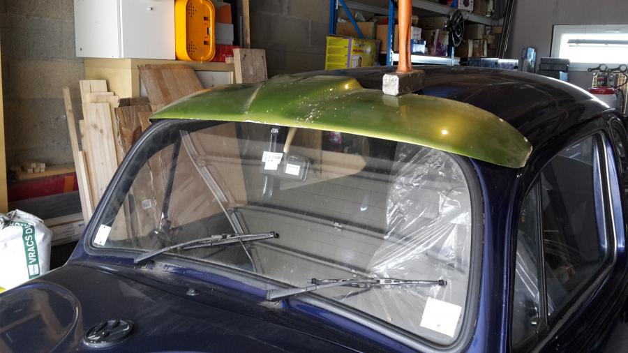

Et sinon, j'ai retrouvé un accessoire d'époque sur un vieux toit, une magnifique casquette de pare-brise en fibre. C'est décidé, je la monte, j'aurais un german au look inimitable :lol:
:biggrin:
Sympa la protection du pedalier dans la boite ;-)
C est pas si moche la casquette, en plus plus besoin de pare soleil....

Un marteau sur le pavillon :shock:
T'inquiète, la poussière ça protège :D

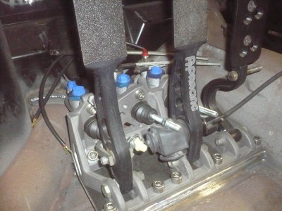

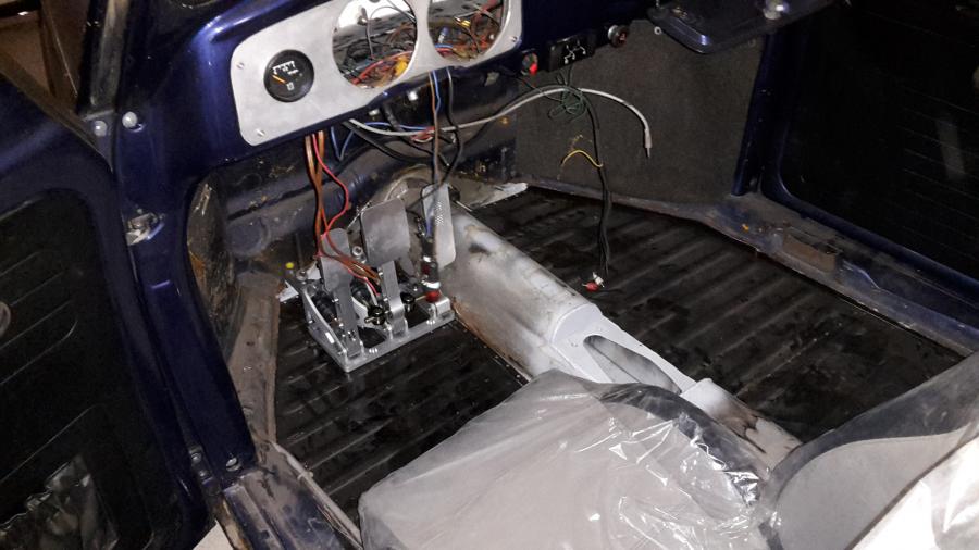

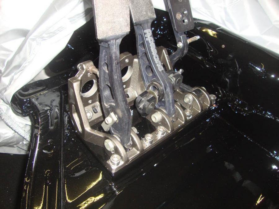

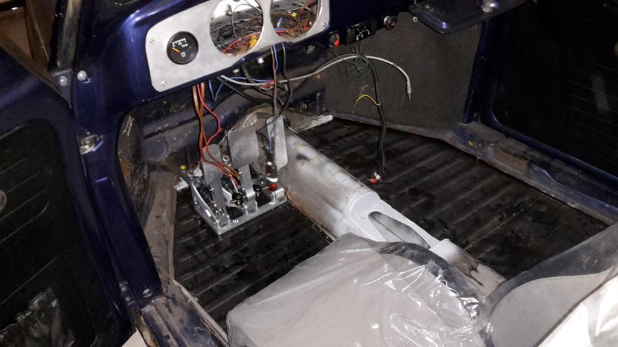

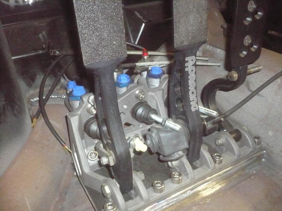

Sinon, j'ai fait un peu de montage, ça pouvait pas attendre. Et bin j'ai une trique de canasson qui ne dégonfle pas...
Il est avancé à fond sur la dernière photo?
Je l'ai posé juste pour la photo, mais il me semble qu'il est poussé à fond.
Ma cloison derrière est abîmée, je pense qu'elle va sauter en partie...
seb12
Messages : 352
Votre German : notch 1962
Moteur : EJ20 TURBO
Localisation : RODEZ 12
Message par seb12 »
Maintenant que je le vois poser dans la cox je comprend pourquoi tu ma fais ajuster la largeur , le notch est beaucoup plus largue , jai 5 cm de battement a la pointe du châssis
Pour la profondeur j ai une double cloison qui , en traversant la première me permet de gagner 8 cm je ne sais pas si c est pareil sur la cox
En tous cas ça rend bien :thumb:
Flo, pour le reculer plus il suffit de prendre des MC plus petit…

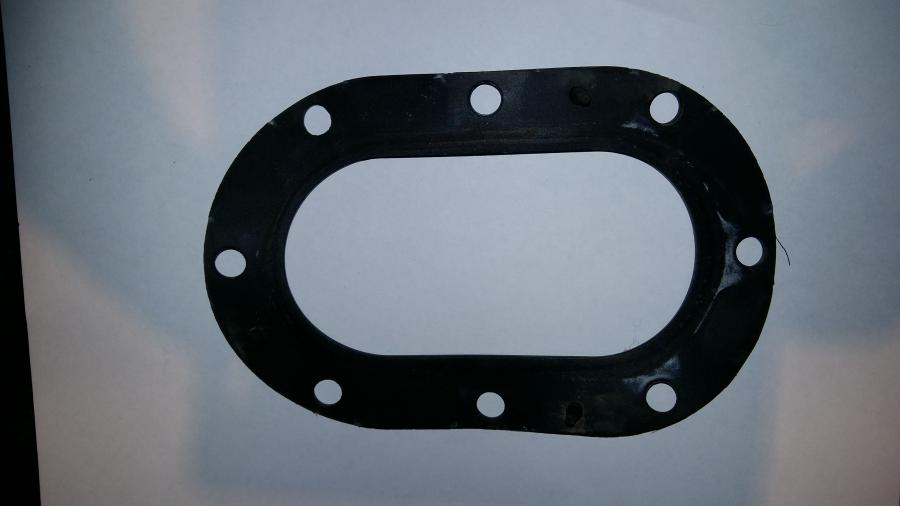

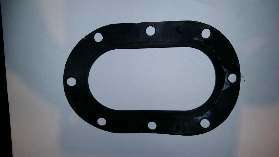

une photo du joint pour voir la forme
seb12 a écrit : tiens une pil poil de ton année
https://www.leboncoin.fr/equipement_aut ... tm?ca=16_s
Pas très loin de chez moi en plus Benoît ;-)
