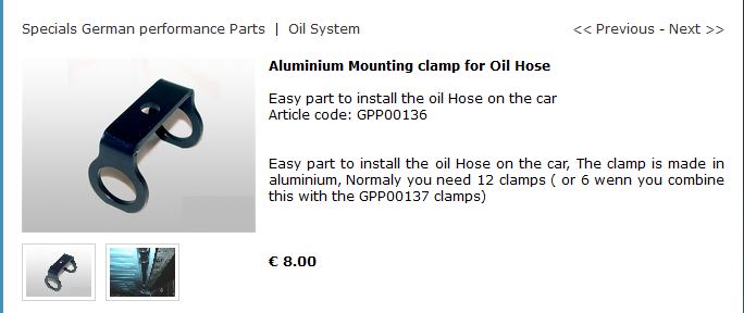

Salut,
Chez german-performance-parts.be, il y a ça
http://german-performance-parts.be/inde ... 97&lang=EN
et ça
http://german-performance-parts.be/inde ... 96&lang=EN
Sympa ta voiture :thumb:
