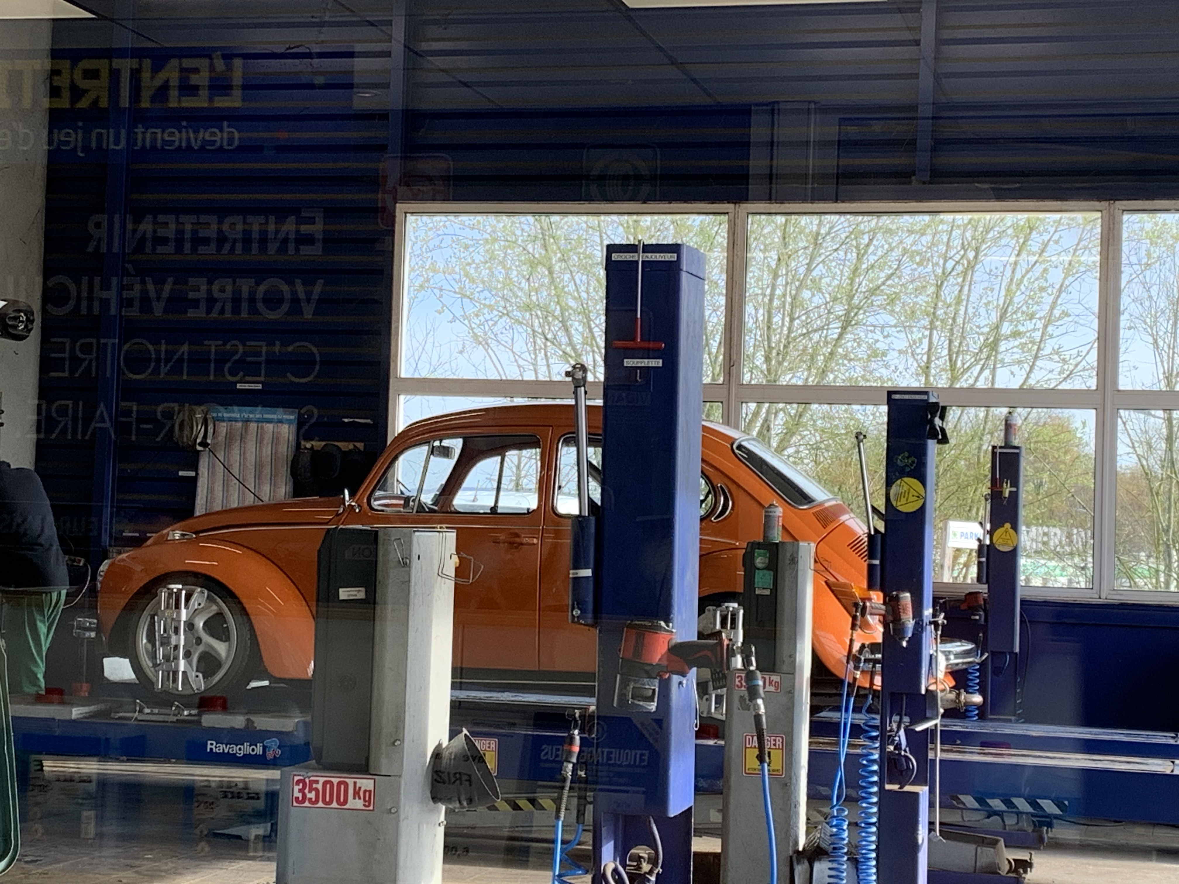

Jour J, réglage de la géo !
Ça traîne pas, bravo!
Messages : 2401
Alors tes impressions suite au changement de géo ?
white lady a écrit : ↑16 avr. 2023, 13:45 Alors tes impressions suite au changement de géo ?
ça va beaucoup mieux ! :D
mon réglage à la ficelle était totalement dans les choux ! :cheers: :cheers:
maintenant, ça roule droit, ça ne se promène plus... c'est agréable !
par contre, je n'ai pas du tout de chasse,
de tête on devrait avoir 7° et je suis à 0°
je vais rouler un max cette saison, histoire de bien sentir la voiture... et je verrais cet hiver pour des coupelles avec chasse réglable, ou une autre solution ? (barre anti-roulis qui modifie la chasse...)
