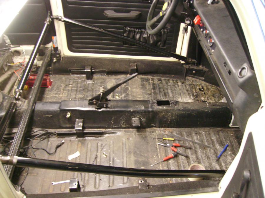

J'ai enfin commencé les modifs hivernales sur la 1303, pas trop tôt!
Une fois de plus j'ai viré tout l'intérieur ainsi que la moquette, ça doit faire au moins 10 fois que je le fais...
Et puis après j'ai "glissé" avec la disqueuse...

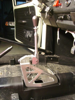

Re: Superflo's 1303
levier de vitesse ? frein à main hydro ? what else
Re: Superflo's 1303
un levier je pense
Re: Superflo's 1303
white lady a écrit :levier de vitesse ? frein à main hydro ? what else
Vu l'emplacement un levier
Par contre flo on souhaiterait des tofs moins grande mais plus nette!!!! :biggrin:

ça sent le levier de vitesse full rotulé :boire:
Re: Superflo's 1303
Et oui c'est le levier que je voulais depuis un bon moment!

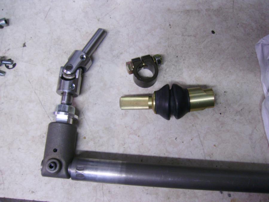

Et pour parfaire la liaison avec la boite j'ai acheté un coupleur PSJ de Wevo et une tringlerie de boite de 911. Ca devrait être nettement mieux.
Re: Superflo's 1303
très belle pièce!! je suis impatient de savoir ton ressentit à la conduite.
Re: Superflo's 1303
En effet beau morceau

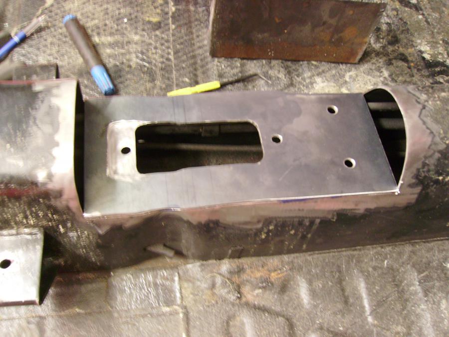

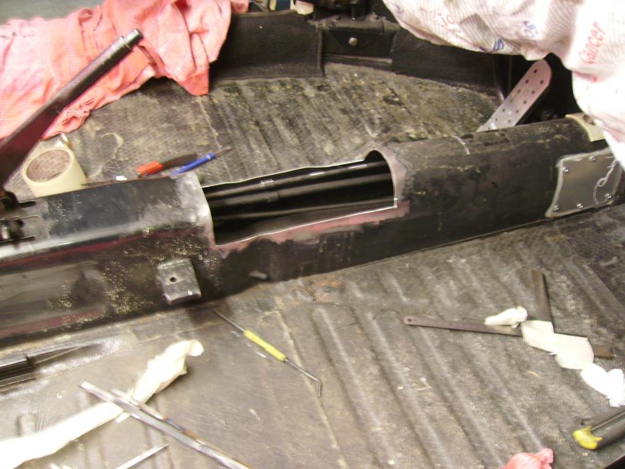

jolie soudure!!!! :thumb: :thumb: :thumb: :thumb: :thumb: :thumb: :thumb: :thumb: :thumb: :thumb:
Re: Superflo's 1303
Superbe! C est obligatoire la découpe dans la poutre? Ou c est du à la boite 5porsche et la tringlerie?
