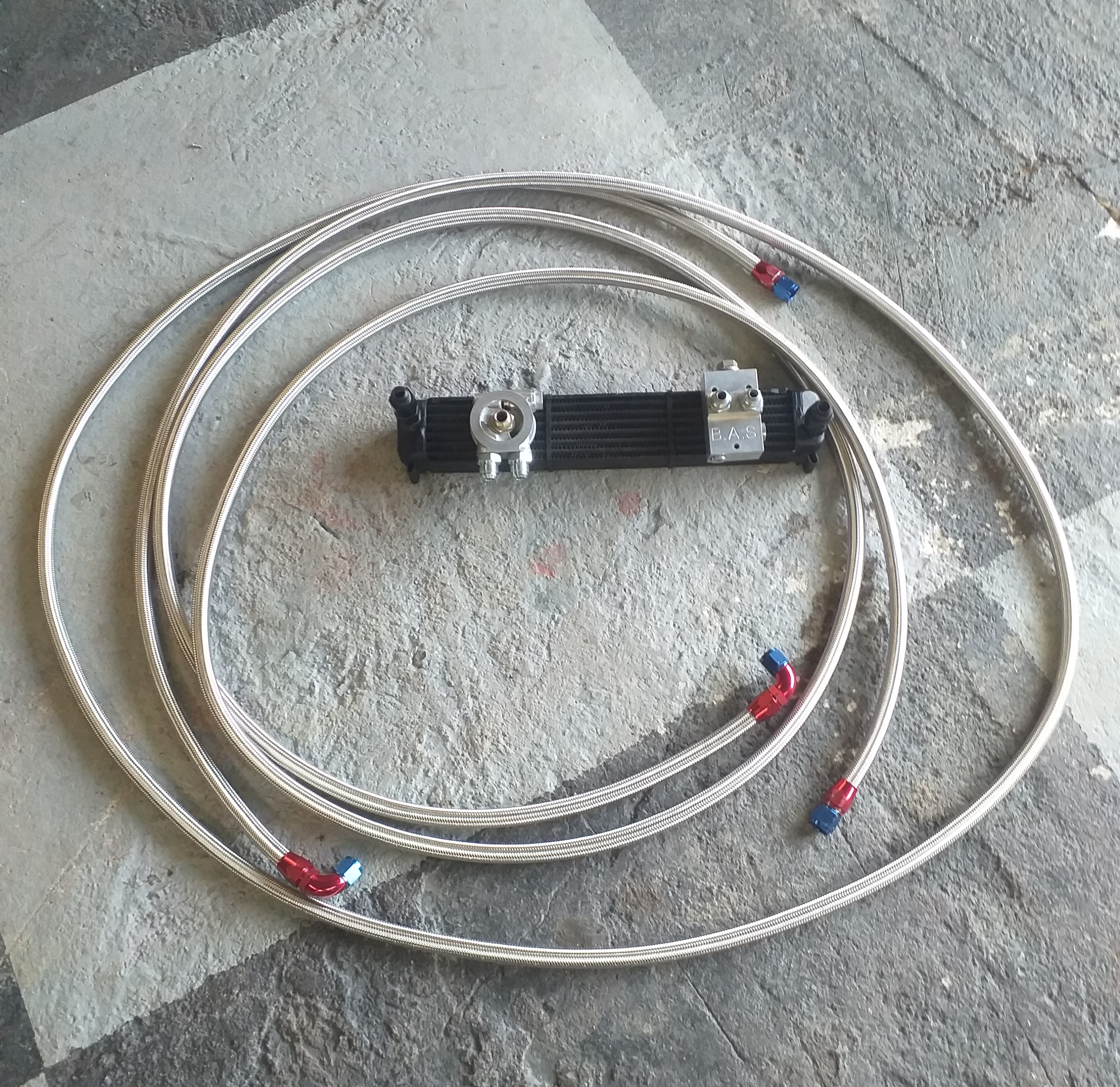

Commande reçu tout en 10 AN finalement

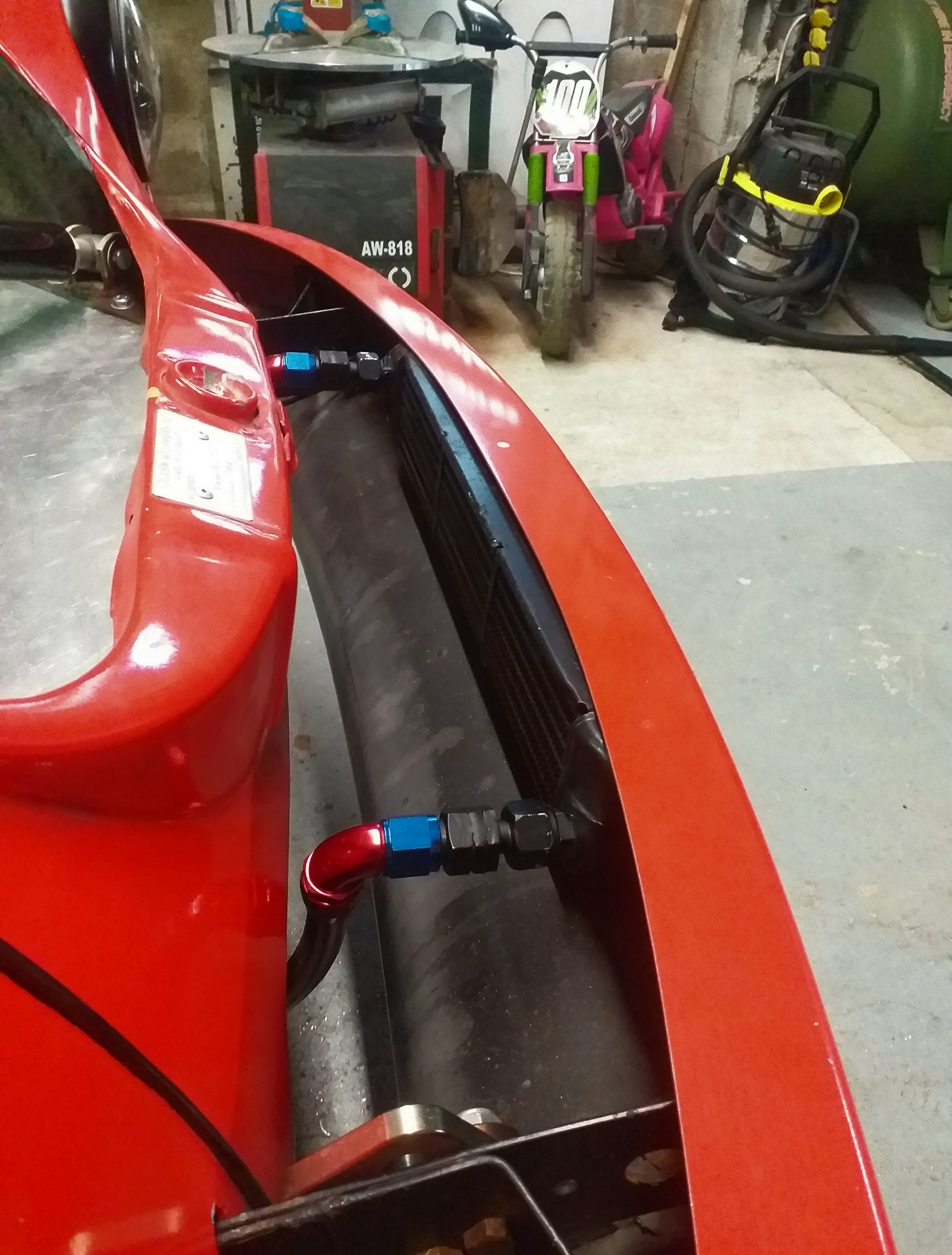

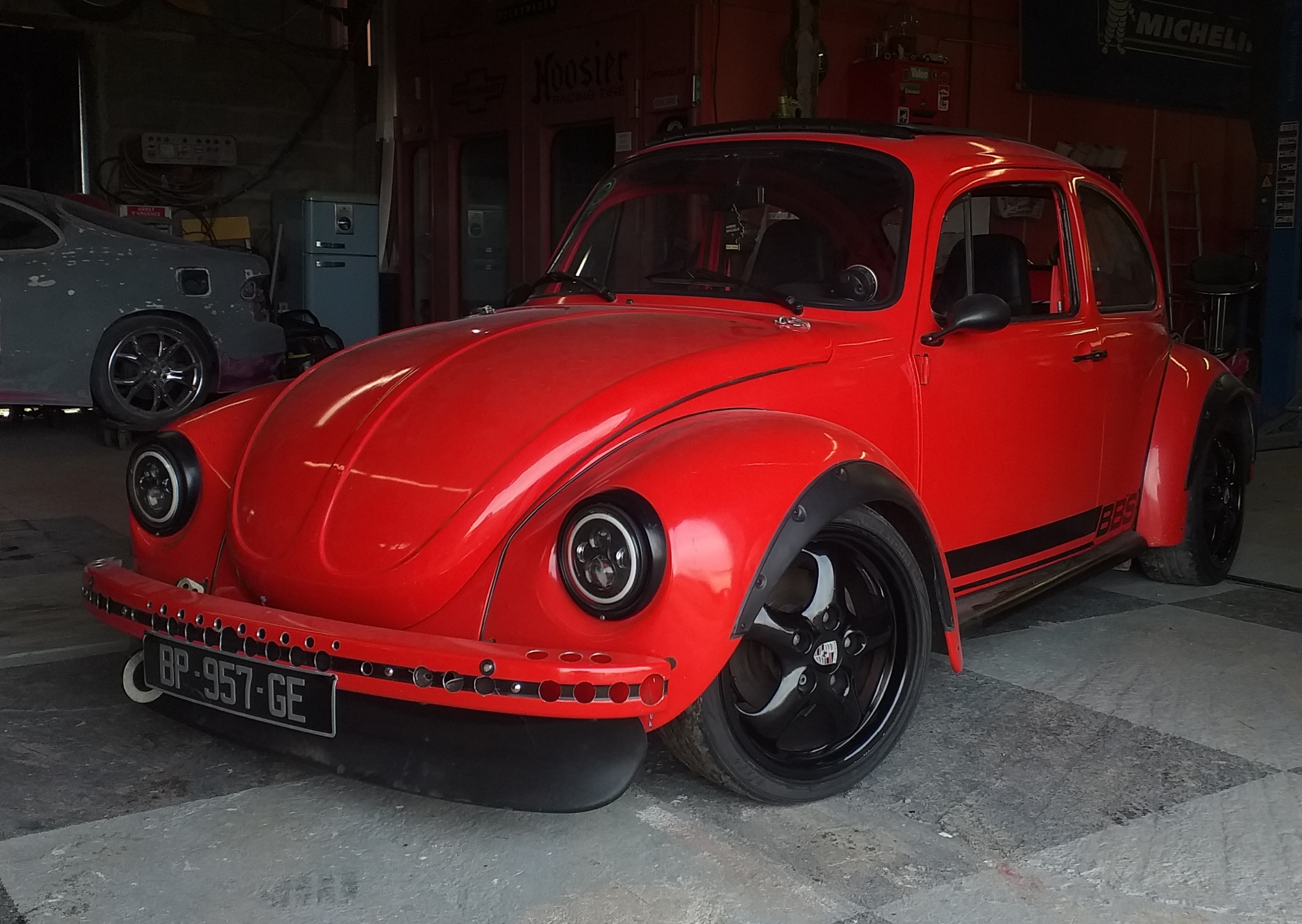

Salut fenix, chouette look ta 1303 ... par très courant les extensions d'ailes, ça lui va super bien

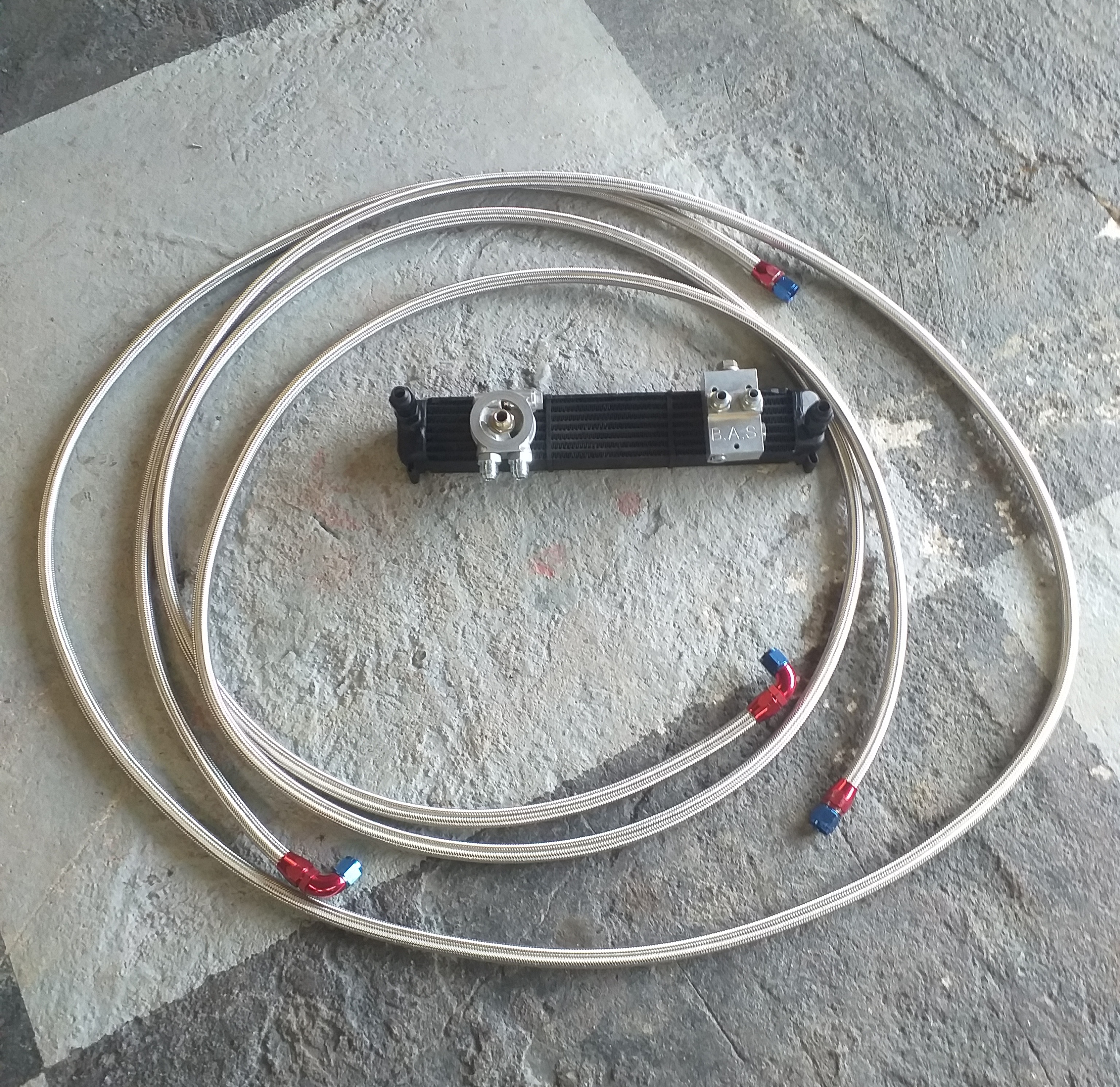

Petite question, d'ailleurs ça s'adresse à tous ceux qui ont 'rallongé" le circuit d'huile ( carter sec, bâche, radiateur externe ..., durites etc)
Quand vous vidangez le moteur, comment faites-vous pour purger totalement l'huile usée ?
En corollaire, à l'arrêt, toute l'huile du circuit ne risque-t-elle pas de saturer le carter moteur ?
Ah bin les questions me viennent au fur-et-à-mesure que j'écris ce message ... au remplissage, comment être sûr que le circuit soit rempli, qu'il n'y ait pas de bulles d'air, des machins comme ça quoi ...
Merci d'éclairer mes lanternes ( encore en 6v sur ma 67

Perso, il y a presque 3 décennies, j'avais monté un 1641 "brut", je veux dire par "brut" que je n'y connaissais pas grand chose dans la préparation moteur.
J'avais donc mis un engle 110 je crois, un 009, un carbu progressif 32/36 ... une merde en fait, un 4/1. J'ignorais qu'il fallait roder l'aac, ce genre de choses quoi.
Mais j'avais pensé au refroidissement, viré le radiateur dans la turbine, remplacé par une platine départ/retour d'huile vers ... dans l'ordre :
_ une platine filtre à huile.
_ un thermostat.
_ un radiateur à l'avant.
_ des raccords rapides pour court-circuiter le système s'il y avait une fuite ( chocs, défauts ... )
Quand je devais vidanger, je faisais chauffer le moteur sur place, afin d'ouvrir le thermostat pour être sûr que toute l'huile s'évacuerait. Je montais l'avant de la voiture très haut pour faire couler le max d'huile ... c'était assez laborieux
En suite, je faisais le remplissage d'huile, je mettais en marche, je surveillais le niveau, j'attendais que ça chauffe, le thermostat s'ouvrait, l'huile passait par le radiateur, je stoppais le moteur, je complétais et je recommençais jusqu'à ce que ce soit ok. Aussi très laborieux
Rassurez-moi, il y a d'autres méthodes n'est-ce pas
_ un thermostat.

Pompe électrique lidl 20€ je mets tout en pression avec et pour les quelques bulles qui reste je me dit qu'elle finissent par partir

Rien de compliqué je débranche mes deux durites je bouche un coté en laissant passé l'air et je remplis de l'autre côté avec la pompe l'autre durite et le tour est joué

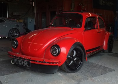

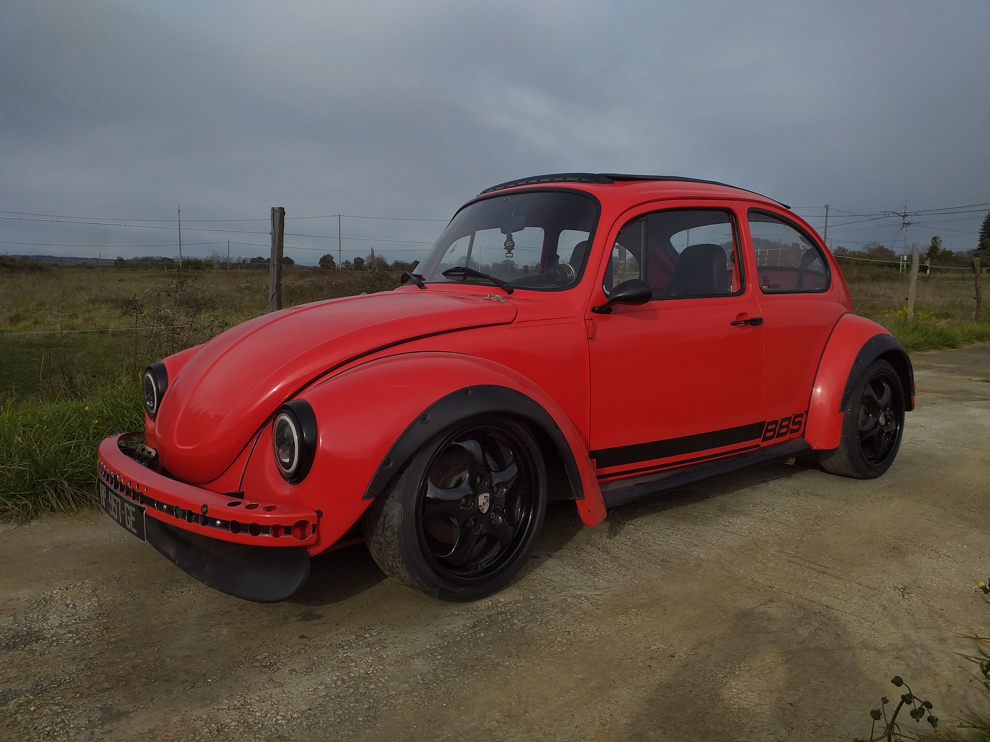

Petit roulage test aujourd'hui c'est top
- Messages : 2695
Re: 1303 red black
Depuis le début elle évolue super bien cette 1302
Et tu oses des choses pas courante qui rendent plutôt bien même si le toit manque un peu d’arrondi à mon gout.
Re: 1303 red black
Pff que c'est beau comme ça, j'adore l'hiver, c'est ma saison préférée
