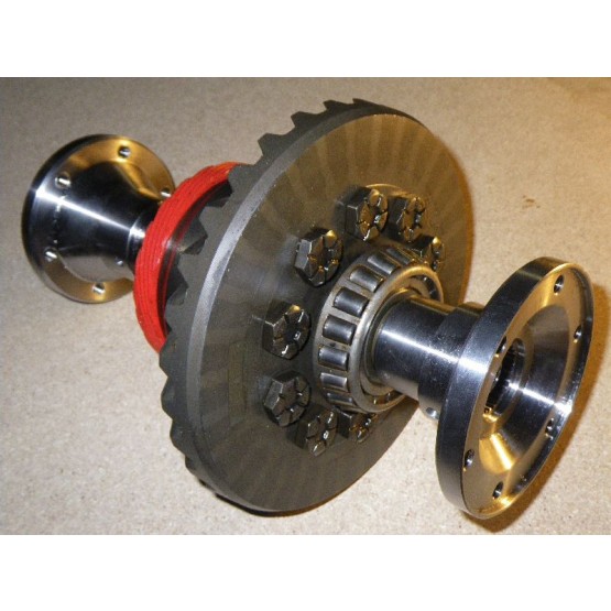

Pour tes soucis de cardans t'as penser à ça:

naturellement que j y ai pensé crapaud sale! !
je lui avait mème demandé si c était fait en une seule pièce mais jamais de réponse
et c est pas dit qu avec ca la longueur du cardan soit pas a modifier , donc le problème orai été le mème

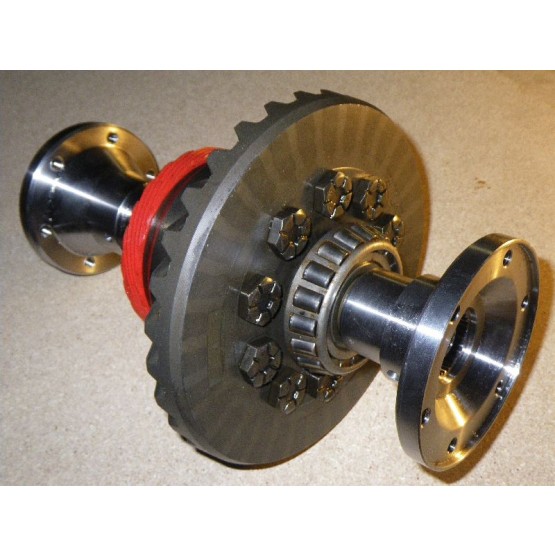

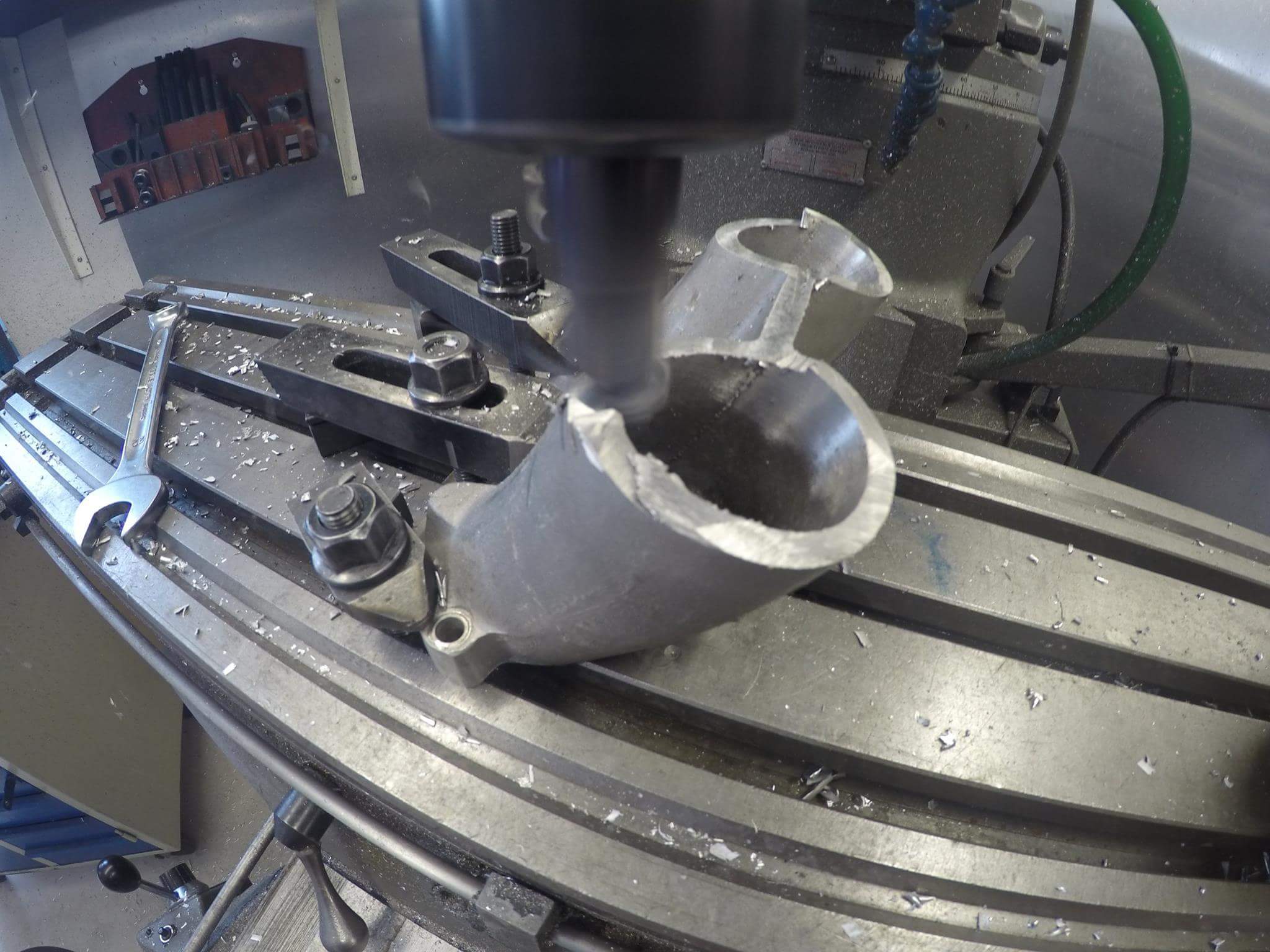

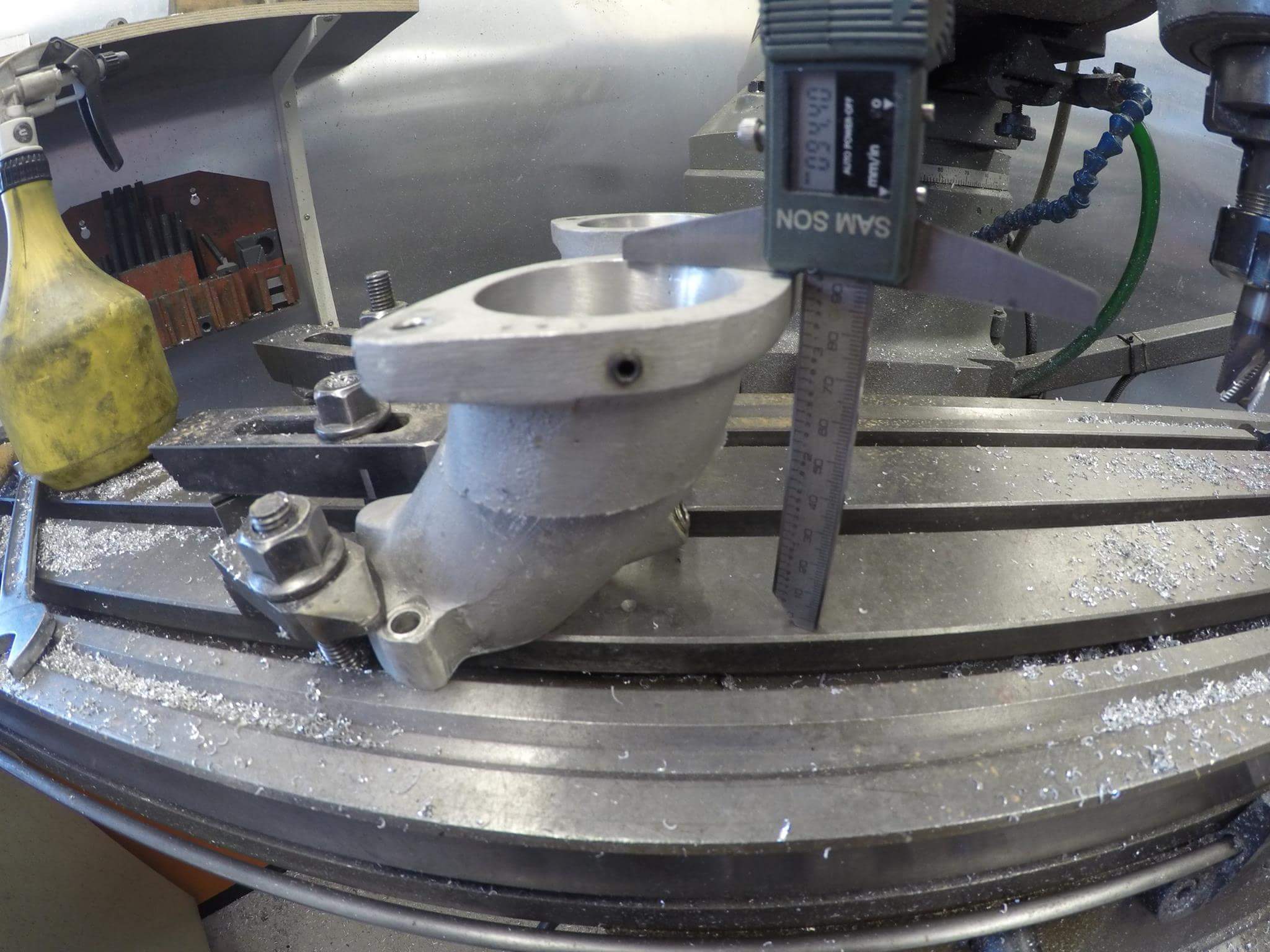

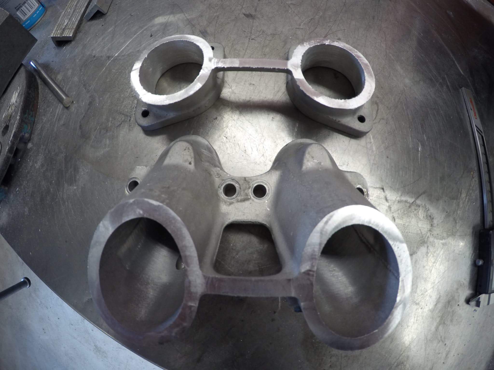

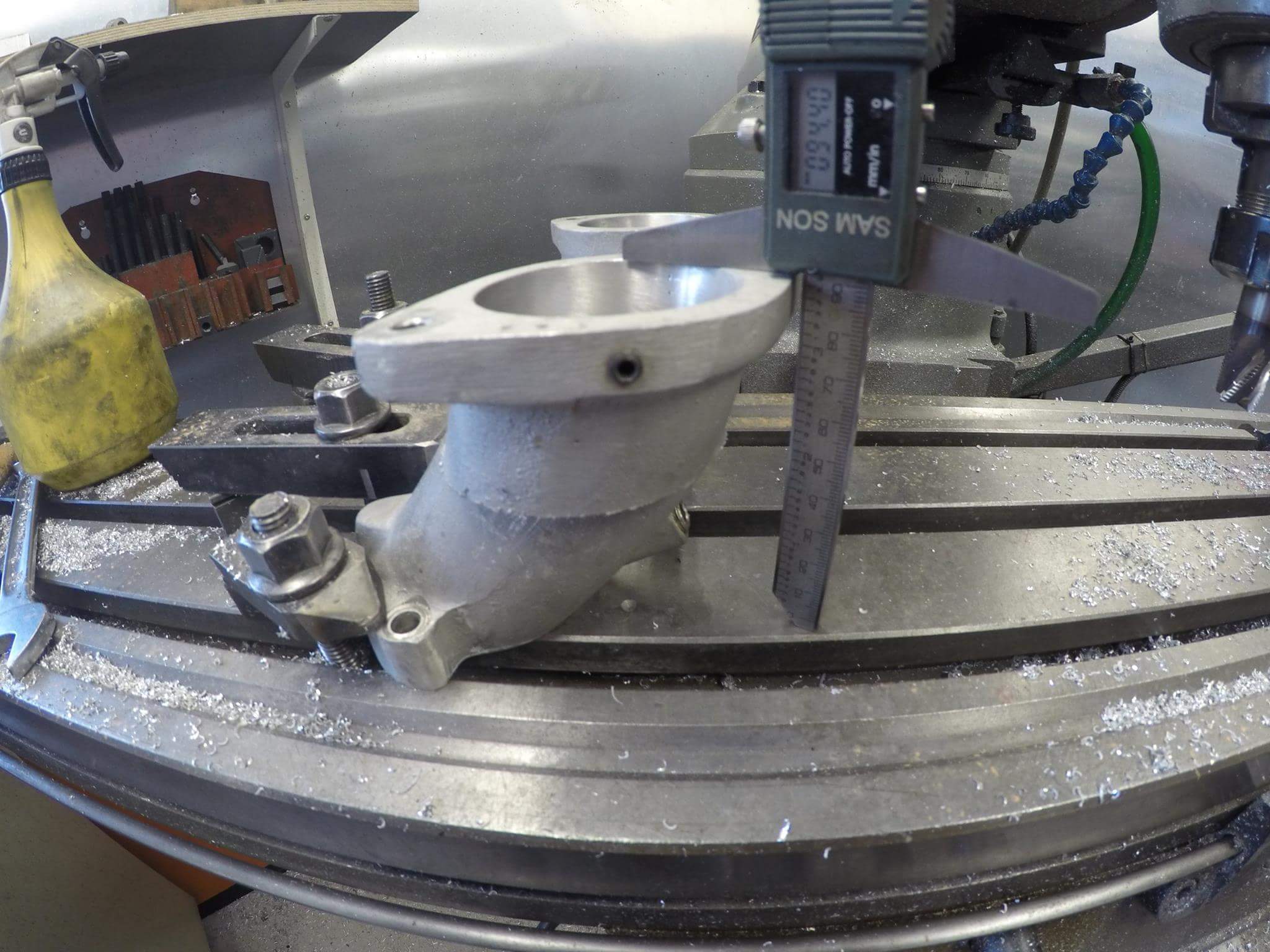

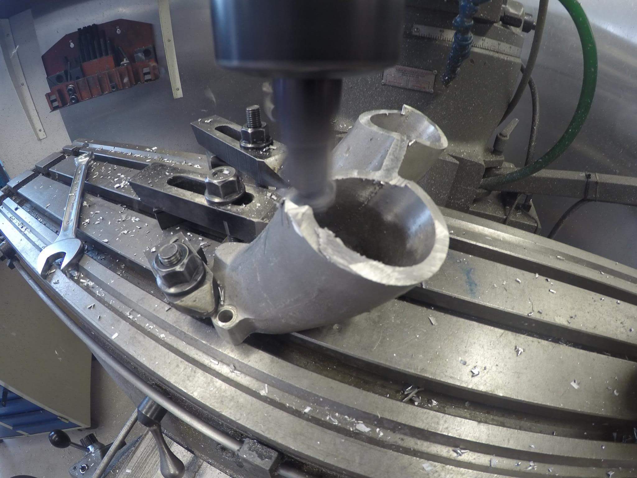

c est parti a l usinage

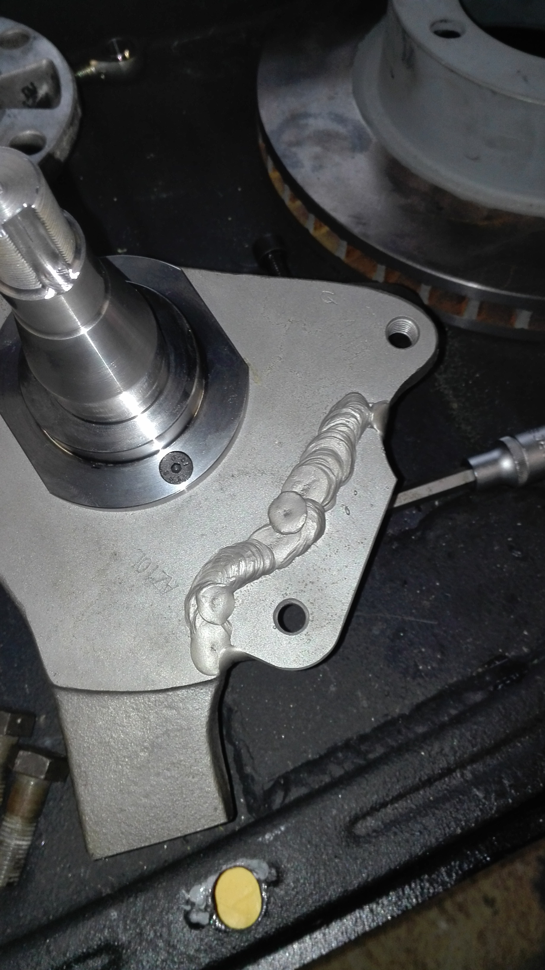

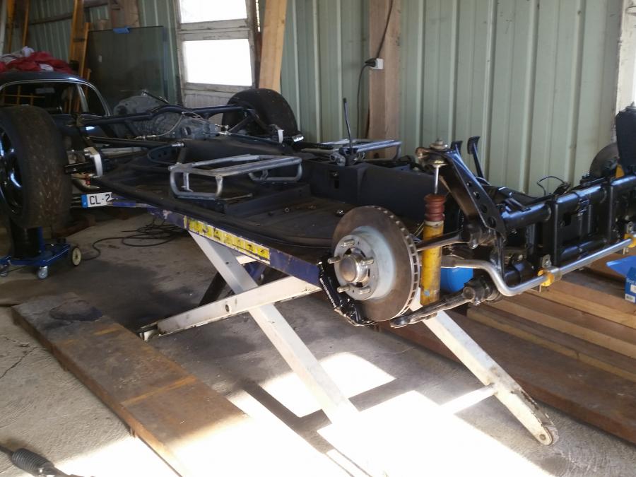

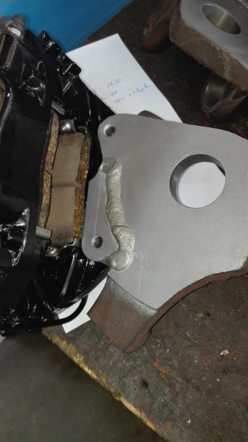

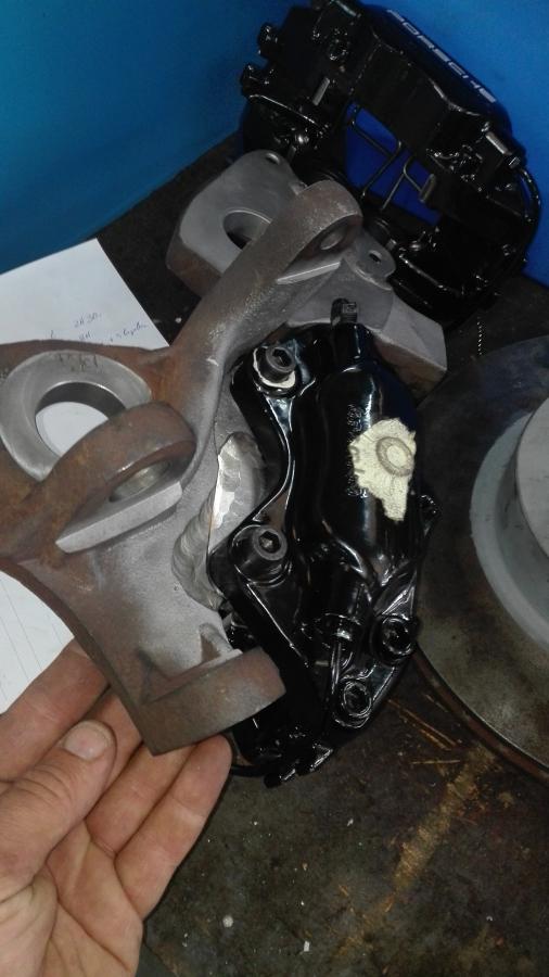

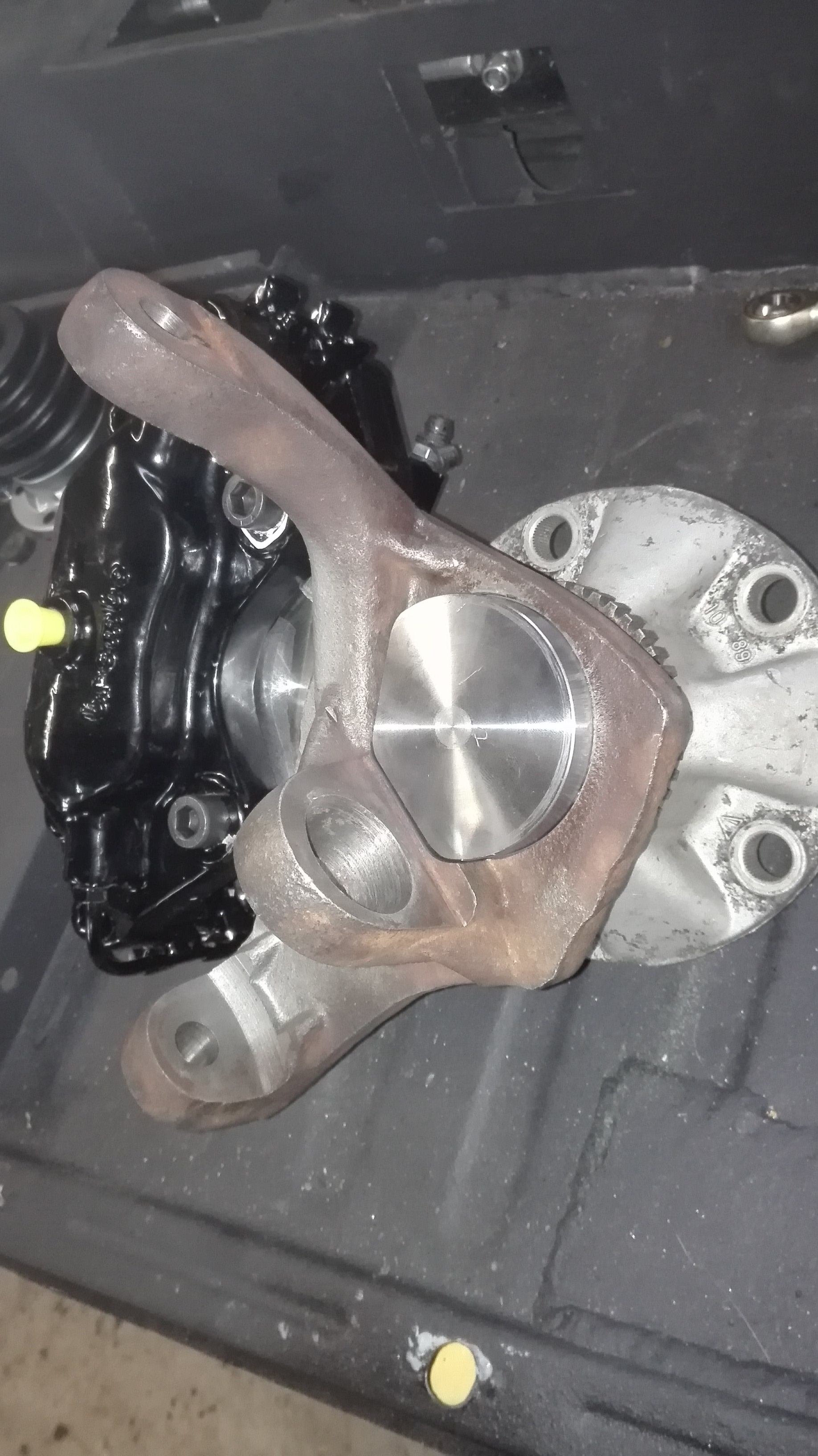

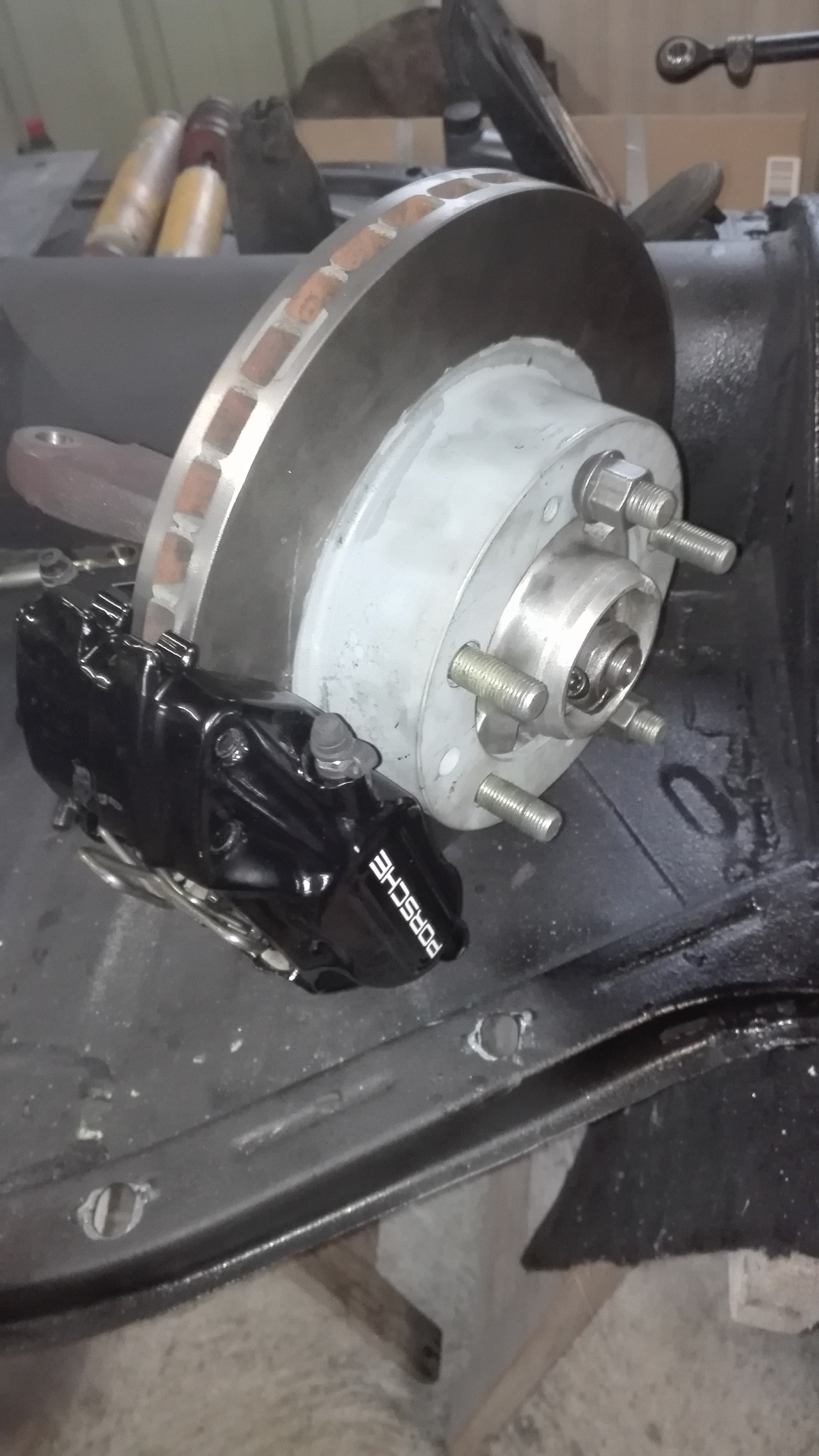

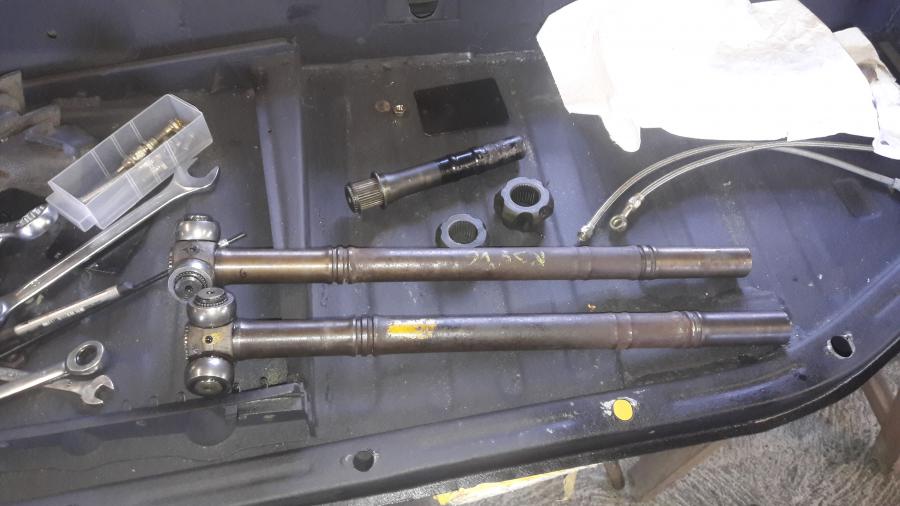

Ca se précise, freins avant quasi finis , j ai viré l axe de fusée d origine et fais refaire des axes sur mesure pour monter les moyeux 944 turbo phase 2 a gros roulements, ca risquera pas de bouger , disques en 28*300

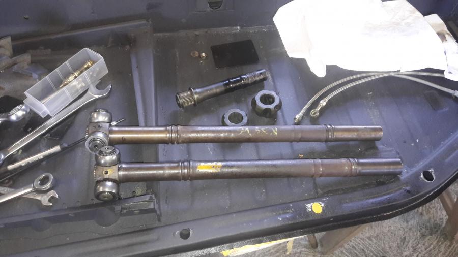

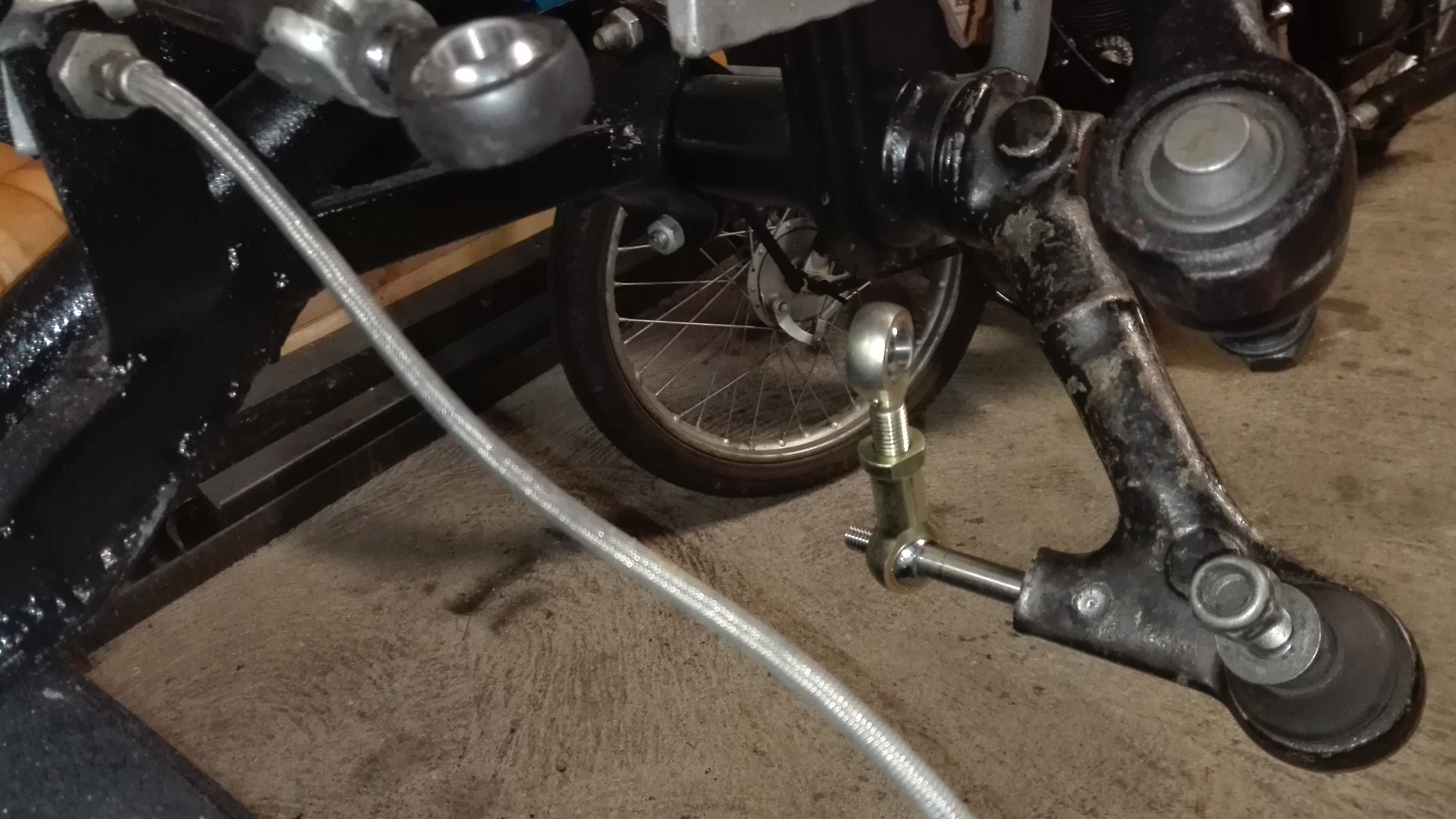

Changement des axes de bras de suspension par des plus long pour les biellettes de barre stab
Rotules uniball en bout des barres de direction , elles seront montées inversées sur la fusée pour avoir le bon angle

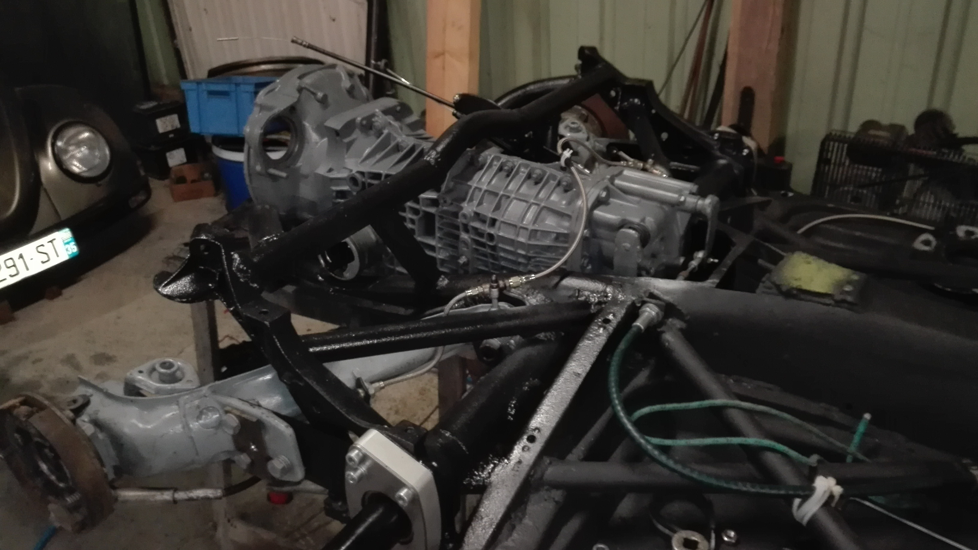

Ca avance doucement

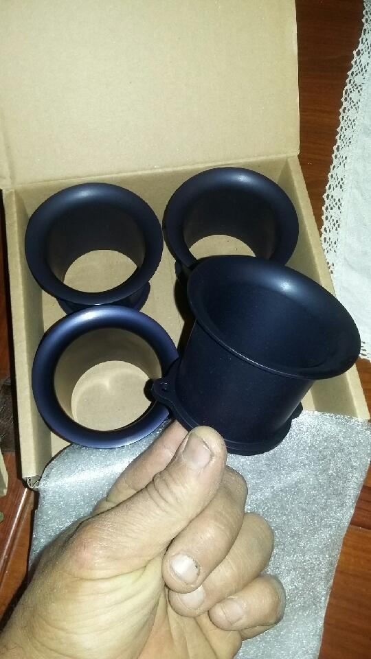

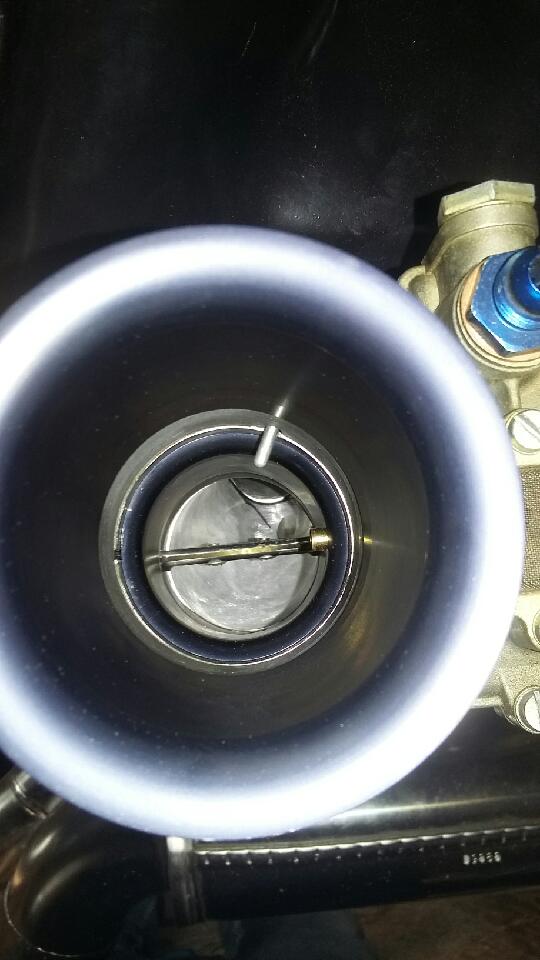

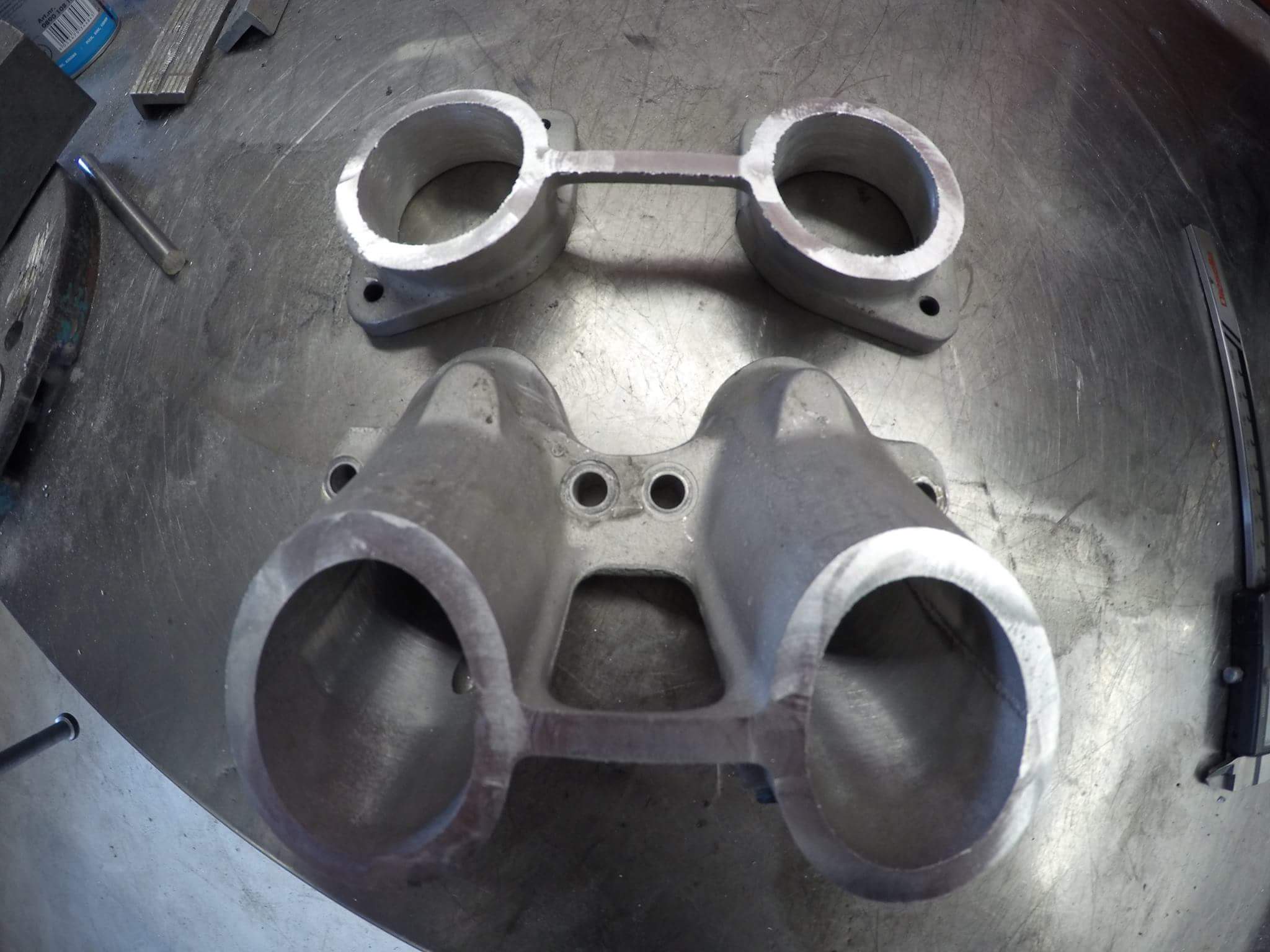

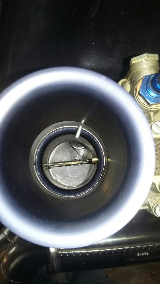

Pipes raccourcies car bien trop haute pour les filtres a air

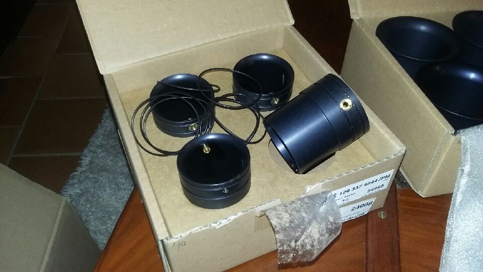

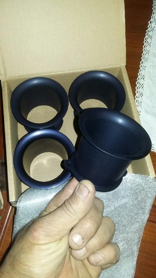

Buses et cornets jpm
