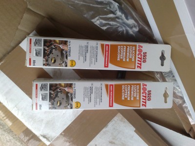

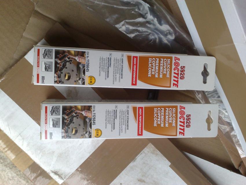

Re: Moteur Subaru :: pièces nécessaires
up
je suis passé chez Race Altered, un specialiste sub, pour le montage des carters ils prennent ca
thierry
