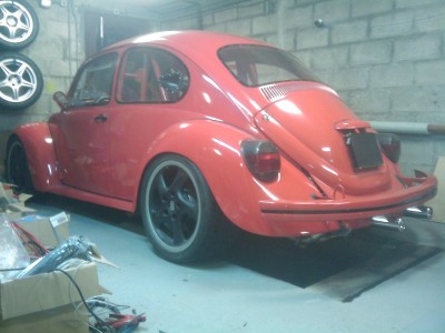

le tableau de bord avec ses led, CE et injection méthanol... :duh:
ayé, les boas sont fixés, reste plus qu'à refermer la boite en carbone devant... :yes:
au passage j'y ai fixé deux led pour visualiser le déclenchement des 2 paires de ventilos.. :duh:
raccordement de la pompe à méthanol terminé :o
pour rassurer ceux qui trouvaient que la garde au sol était vraiment faible :P :saint:

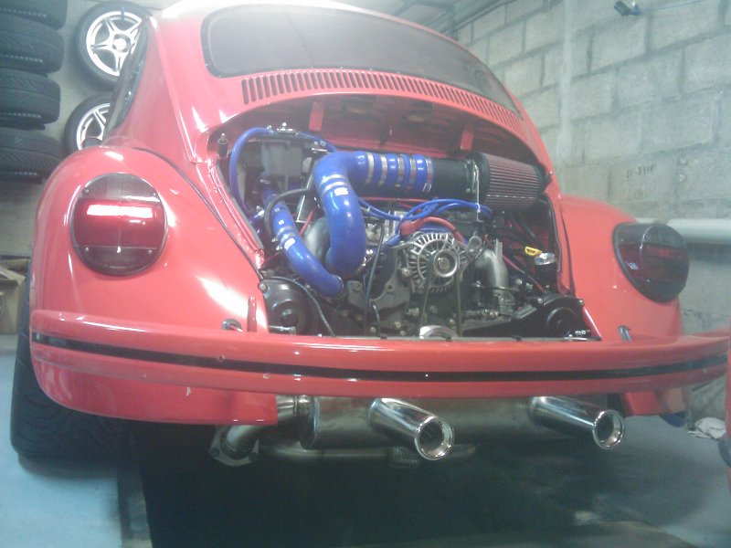

Re: VW Cup Subaru
niquel mais il a démarré ou pas?
mric
Messages : 196
Enregistré le : 24 juil. 2008, 09:07
Re: VW Cup Subaru
Message par mric »
nan, c'est l'antidémarrage codé, qui fait des siennes...normal c'est son rôle...
le boitier par en remap pour supprimer les lignes de programme qui mettent la grouille....à suivre d'ici deux ou trois semaines....

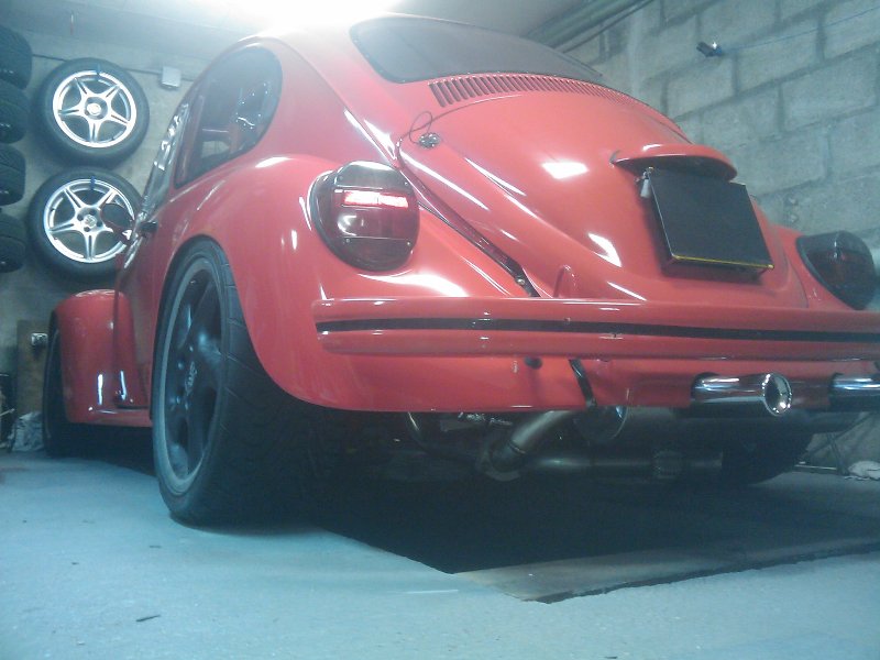

Pourquoi ne pas avoir placer les radiateurs à l'avant pour une meilleur répartition des masses?
Tu as du ajouter pas mal de poids à l'arrière?
mric
Messages : 196
Re: VW Cup Subaru
Message par mric »
celà aurait surtout mieux refroidit l'ensemble....
mais je ne voulais pas découper l'avant de la cox pour laisser respirer les radias....je veux que ma cox, ressemble .....à une cox :wink:
on verra si j'ai eu raison...

Bon, he bien, ça y est y a plus qu'à.... :rolleyes:
carrosserie terminée, circuit d'essence modifié (y avait une fuite), câble d'accélérateur raccordé, embrayage idem..... :2)
je vais bientôt m'attaquer à la fabrication d'entrée d'air en diamètre 200mm par les vitres latérales arrières :blink:
plus qu'à remonter le boitier d'injection mad'in fred... ;-)
