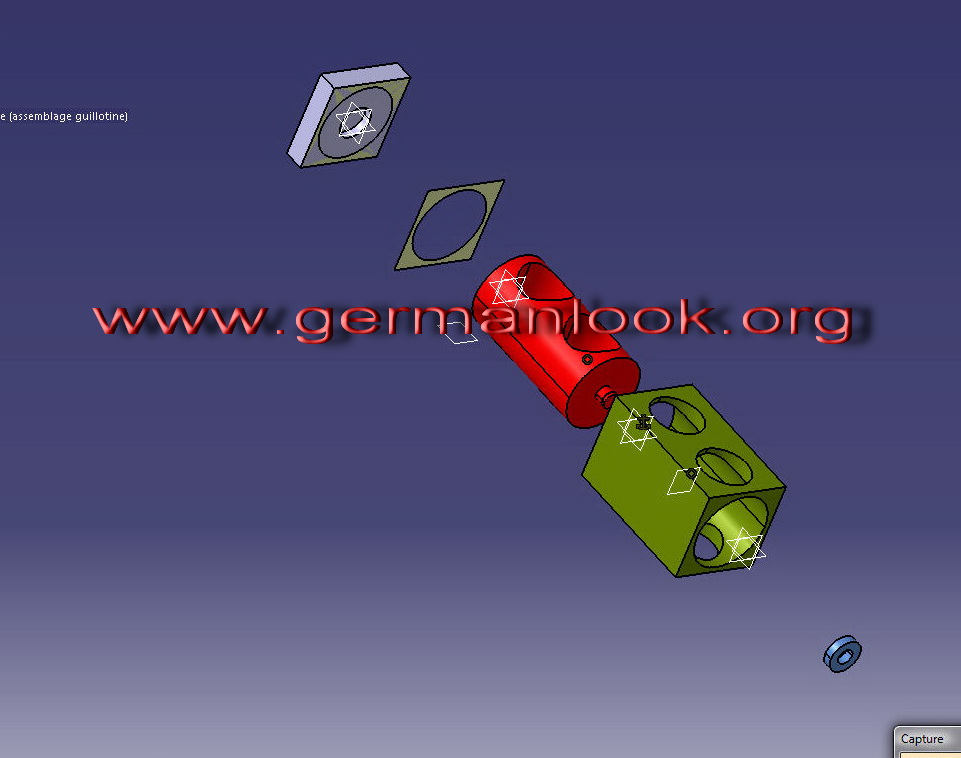

allé c pitoyable mais je le met quand meme lol
http://fr.youtube.com/watch?v=3NU8AOiMVnQ
g honte :oops: :oops: :oops:
ça me semble balaise kan mm Kanrinin j'ai pris tes cotes... enfin bon vu le temps ke j'avai pour faire ça .. lol je vai amliorer ça bientot :P

ta visualisation me fait constater qu'il faudrat plus de matiere au dessus et dessous afin de faire les taraudages des pipes et cornet
de plus il faudrat un joint circulaire entre chaque corps

dangerous a écrit :ta visualisation me fait constater qu'il faudrat plus de matiere au dessus et dessous afin de faire les taraudages des pipes et cornet
ouai... moi c surtout le cylindre de 75 de diametre qui me fait flipper.... et l'ouverture en 50mm je trouve ça kan meme sacrement gros :suspect:

J'avais pris 50 de taille car c'est e qu'il pour qu'un 2.4L tourne bien jusqu'à 7500 sans problème est respire bien.
Pour la conso il faut plus petit, idem pour la cylindrée, plus on baisse, plus on rapetisse.
Des corps en 50 sont, la demande est rare et trouver des pièces de cette taille est rare est très chère. Perso, je vais me faire un 2.4 pour mon combi et je ne pense pas monter plus petit mais certainement pas plus gros non plus. (Moteur faire pour ronfler pas pour rouler comme un papy.)
Après si on réduit les corps il est bien évident que e diamètre du cylindre se réduit en taille par rapport à ça, il suffit de faire le calcul standard pour avoir une position fermer de la guillotine et de réduire la taille en conséquence. Il suffit le prendre le diamètre du corps (45 par exmple) d'avoir une longueur supérieur (par exemple 50), il suffit de faire A²+B²=C² C étant le diamètre extérieur de la guillotine. On rajoute 10 d'épaisseur pour avoir le diamètre extérieur total.

oki sinon ya l'histoire du carré inscrit dans le cercle pour trouver le diametre de la guillotine et du perçage
bref je part sur 50 de tt façon ça change rien a la conception ;)

Donc de ce fait, des corps en 50 nous conviendrait à tous les 2 (si Laurent veut faire un 2.4)
oki sinon y a l'histoire du carré inscrit dans le cercle pour trouver le diamètre de la guillotine et du perçage
Oui bien sûr mais il faut impérativement un rectangle avec la longueur du corps plus longue que son diamètre pour avoir une bonne position de fermeture de celui-ci. Il est plus simple d'utiliser cette technique car les dimensions sont défini et il suffit de calculer la diagonale du rectangle qui donnera le diamètre.
Le but du jeu d'une guillotine est qu'une fois celle-ci ouverte, on ne se retrouve qu'avec un trou complètement uniforme de haut en bas. Si tu veux ouvrir complètement d'un côté, lorsque le corps sera ouvert, tu auras un creux énorme et ça, c'est pas bon du trou, autant faire des corps papillon. Créer d'énormes turbulences quand le corps n'est pas totalement ouvert ne vient pas en compte car l'on ne demande pas la plus grande puissance, de plus, l'essence étant injecté à haute pression, peut importe les turbulences de la vaine gazeuse tant qu'on n'est pas plein gaz.

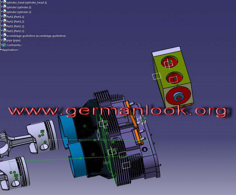

alors voila g un peu avancer ;)
allé op les commentaires svp :)
assemblé
assemblé

Re: corp d'injection
Baccara : Je ne suis pas bien à l'aise avec ton histoire de tubes : qu'en est-il de la dilatation due à la chaleur?
Néanmoins, ça reste à étudier...
Re: Corps d'injection
salut bacara
interessant ton system mais ça pose pas mal de probleme et notament de fixation de roulement boucher les cotés le nylon laisse tombé a mon avis trop de contraintes mecanique et de chaleur pour que ça tienne
