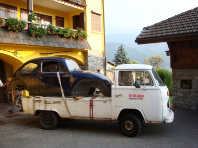

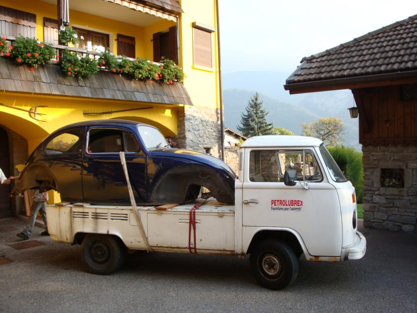

Des news: "La bleue" à fait 4km... :D :wink:
Re: 1200 de 74... dans le 74 !
quel beau combi.............hihi
ppp a écrit :quel beau combi.............hihi
:D merci l'ami, mais il va pas rester comme ça, tu sais bien... il va finir en resto cal ou en french look, je sais pas encore! :wink:

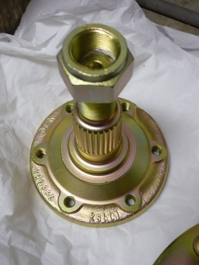

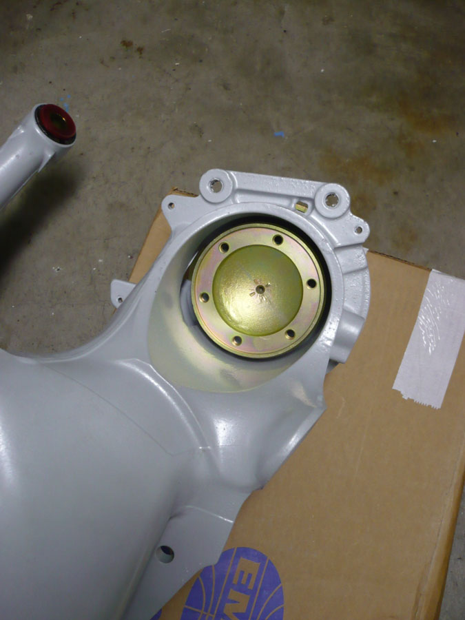

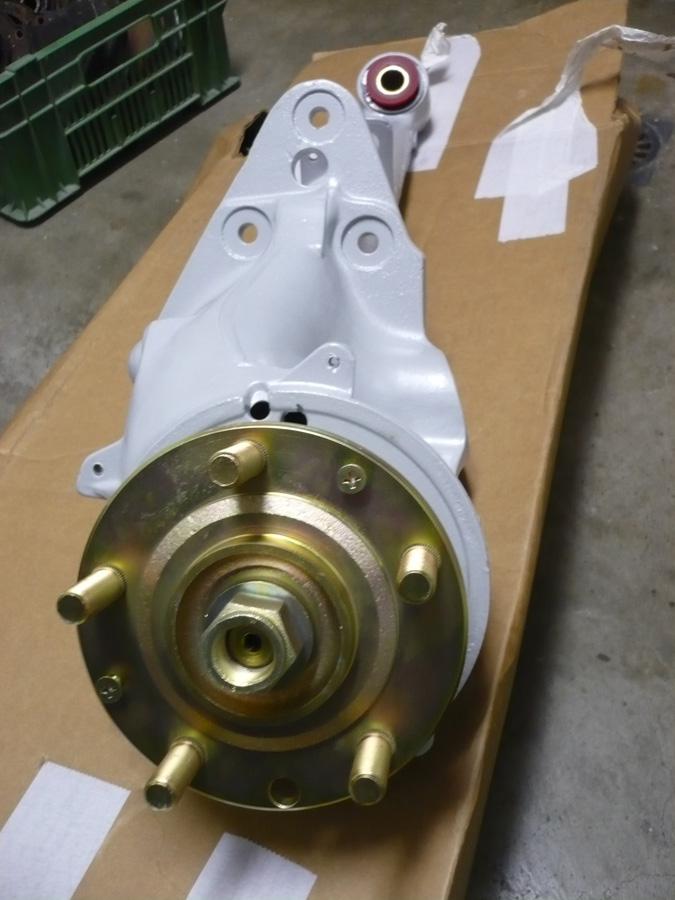

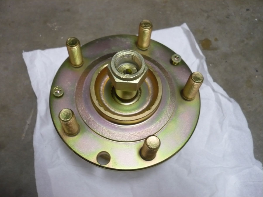

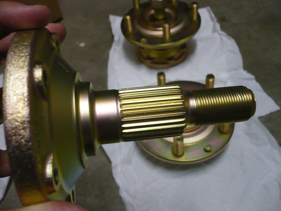

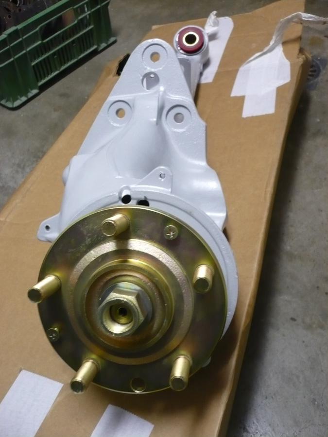

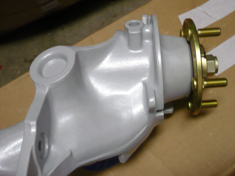

J'ai récupéré mes moyeux et tulipes 944, revenus du zingage... 10µ, pour les filetages et les cannelures, c'est au top !

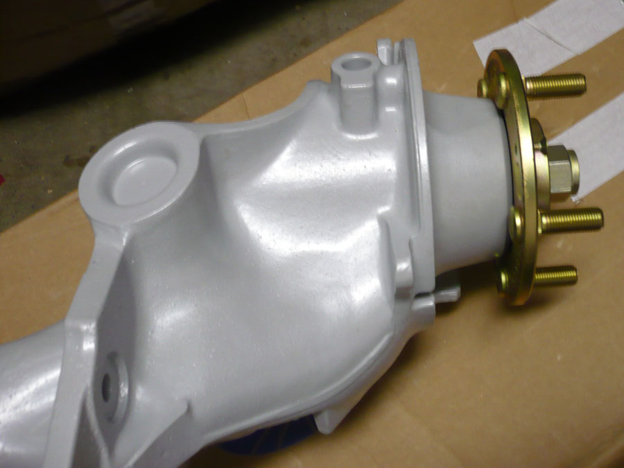

Monté sur les beaux bras epoxiés, c'est plutôt sexy :D

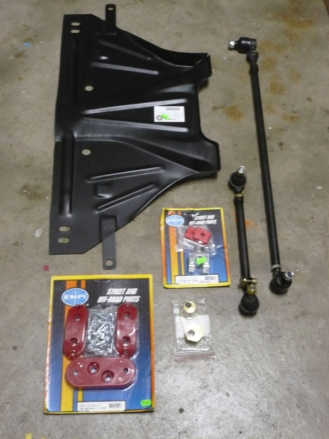

Et récupéré 2/3 trucs...

Joli :shock:
germanbuilder
Messages : 564
Localisation : Tenerife
Message par germanbuilder »
clair que c'est nikel :shock:
magnifique le bichromatage ! :thumb: ça fait vraiment "pro" !
par contre, je suis toujours réticent à la marque empi.... :?
tu changes de teinte pour ta coque ?
bonne continuation !
Benoît
Messages : 6181
coxy-ben a écrit :magnifique le bichromatage !
Zingage jaune, le procédé est un poil différent!
coxy-ben a écrit :tu changes de teinte pour ta coque ?
héhé, pitetre :D
coxy-ben a écrit :toujours réticent à la marque empi
Pour 3 silentblocs...

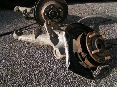

Et oui, c'est joli, surtout quand on se souviens des bras avant le nettoyage...
