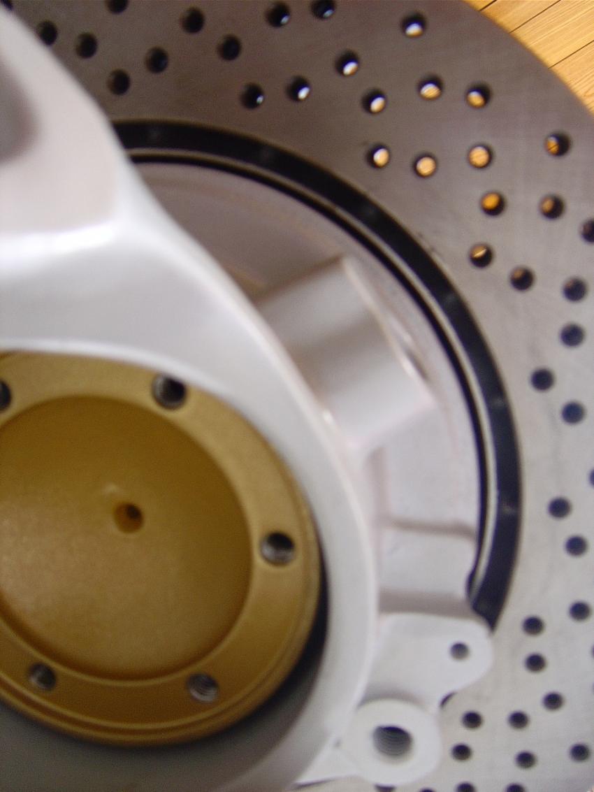

Désolé, j'ai pas eu le temps hier. Je te fais ça pour dimanche.

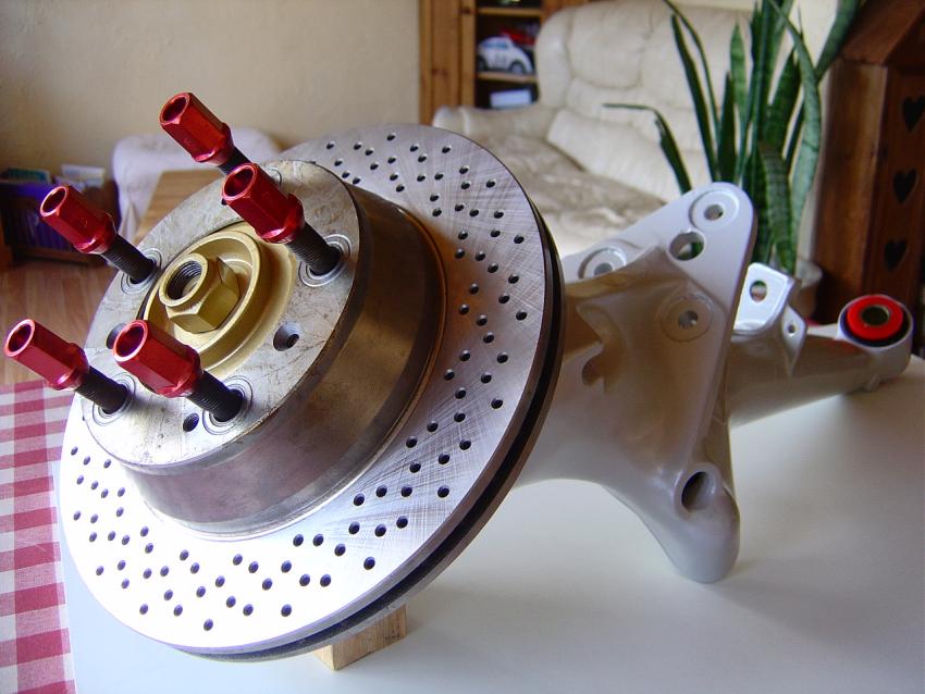

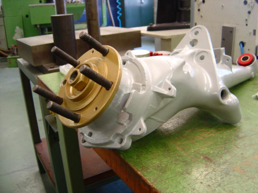

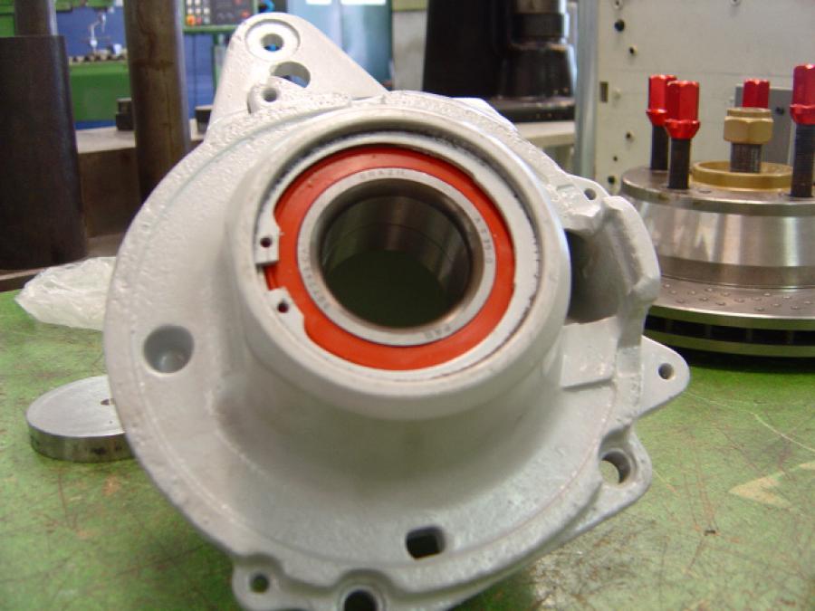

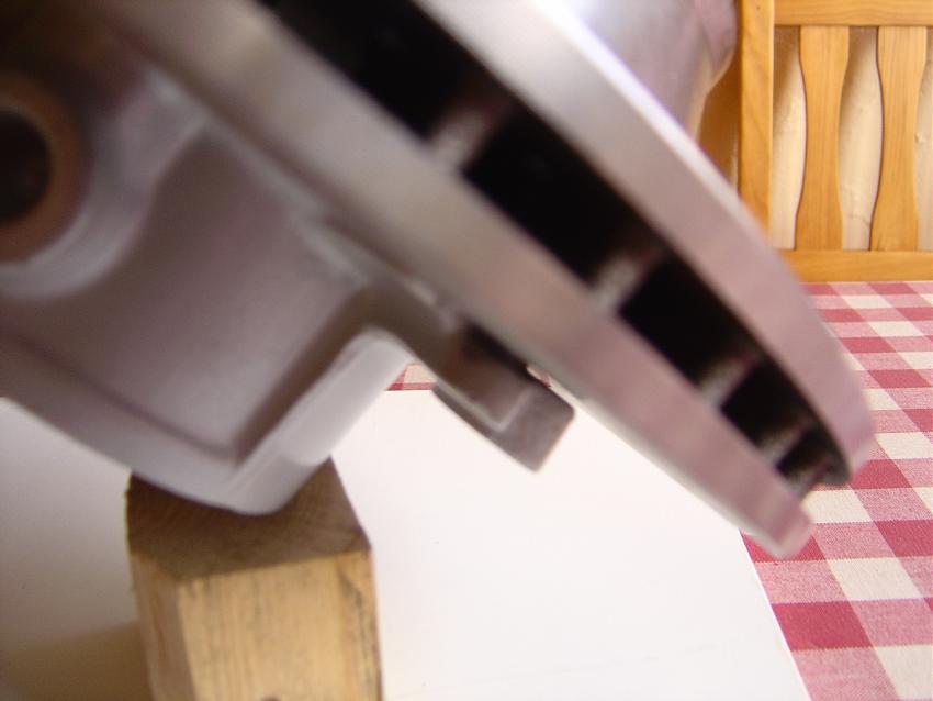

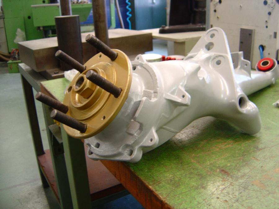

Mais avant de partir du boulot hier, j'ai monté un roulement arr sur un bras en alu:
Avec le moyeux et arbre de roue:
Tout ça pour être sûr que mes nouveaux disques allaient bien passer. (Puis aussi pour voir ce que ça donnais
Résultat, du 996 arr sur des bras alu de 944, ça passe fin, mais ça passe.

Re: 1200 mex '76
très beau montage!
Attention toute fois: les disques de 996 "rentrent" de 4 mm en plus vs des disques de 944. J'avais du mettre une cale derriere le disque pour ne pas trop décaler l'etrier vers l'AR
Marc
Marc

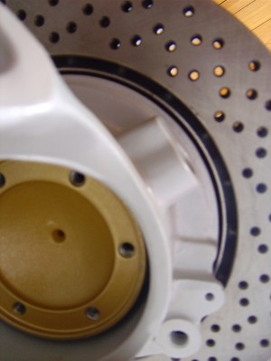

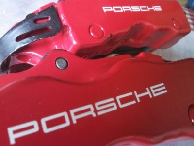

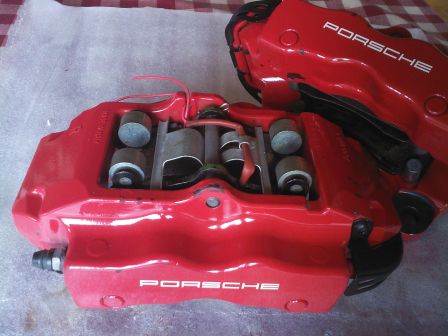

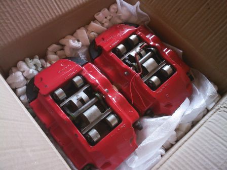

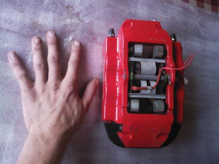

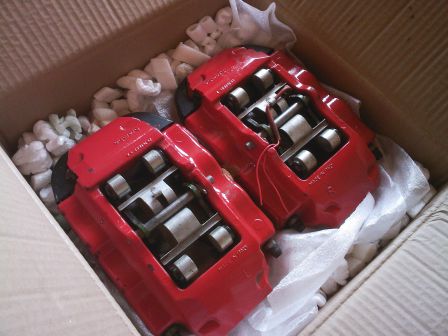

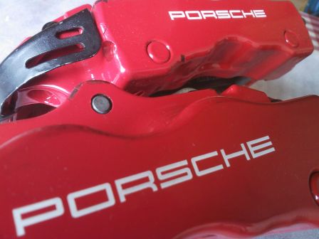

Petite livraison ce midi. Suis assez content de mon affaire
Ca devrais changer des étriers de talbot et de 944
Plus qu'a en trouver 2 autres pour l'arrière
- Messages : 2502
Re: 1200 mex '76
quelle provenance ces étriers ??
une bonne affaire ??
Benoît
Benoît
Re: 1200 mex '76
Provenance: c'est du Cayenne arr. disques en 330x28coxy-ben a écrit :quelle provenance ces étriers ??
Benoît
Et la bonne affaire: 260€ la paire avec les plaquettes quasi neuves et les frais de port, réception en 5 jours. y'a mieux mais c'est plus cher
