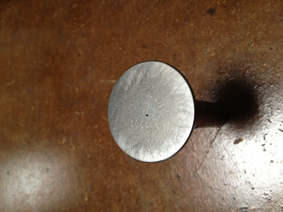

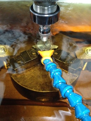

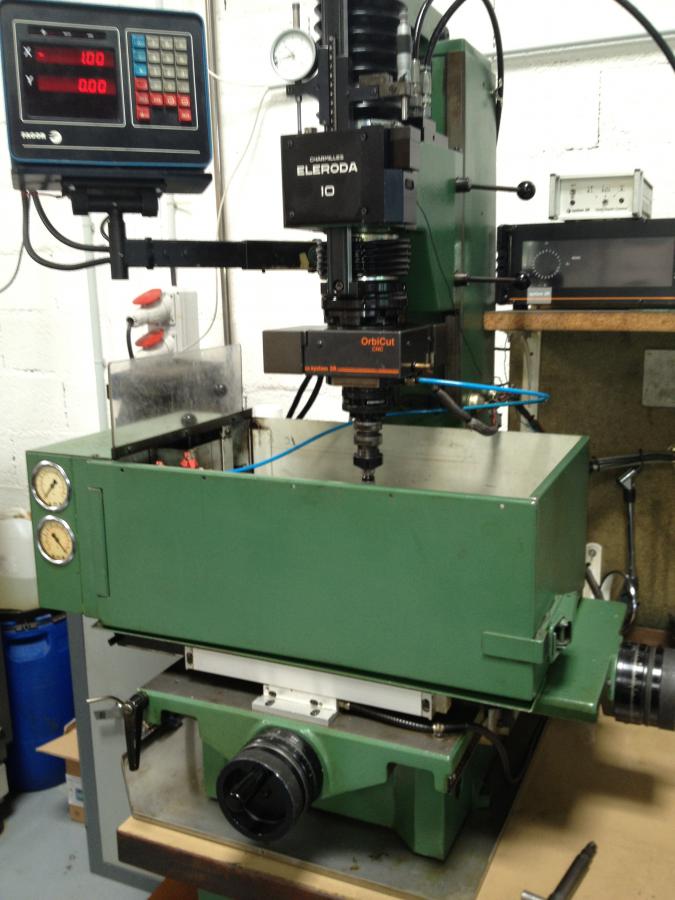

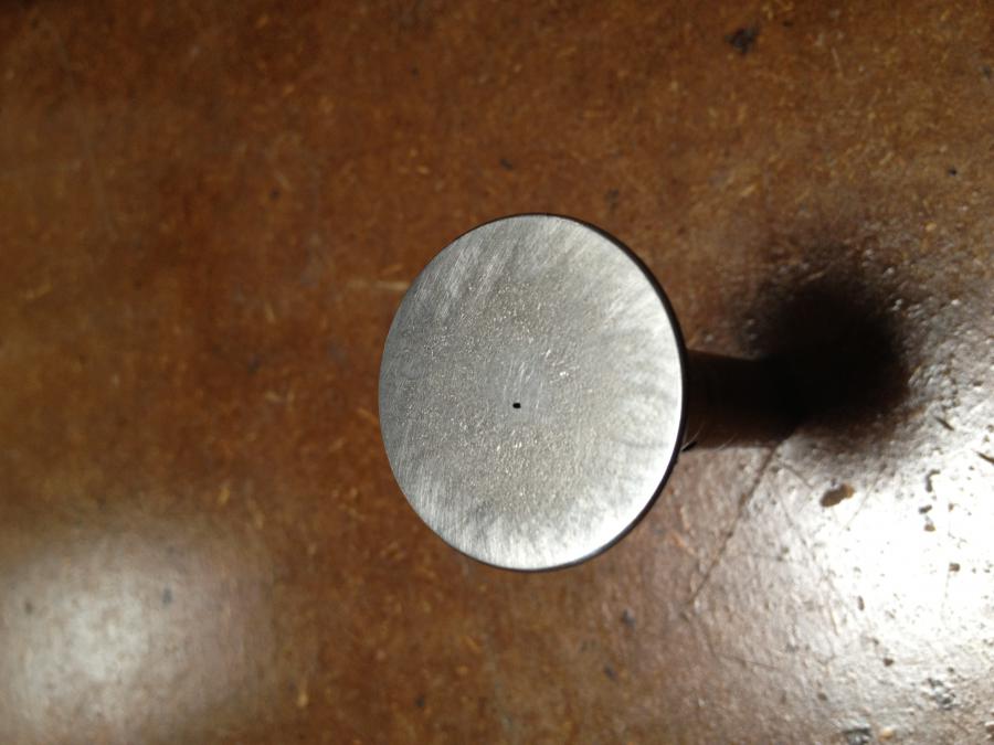

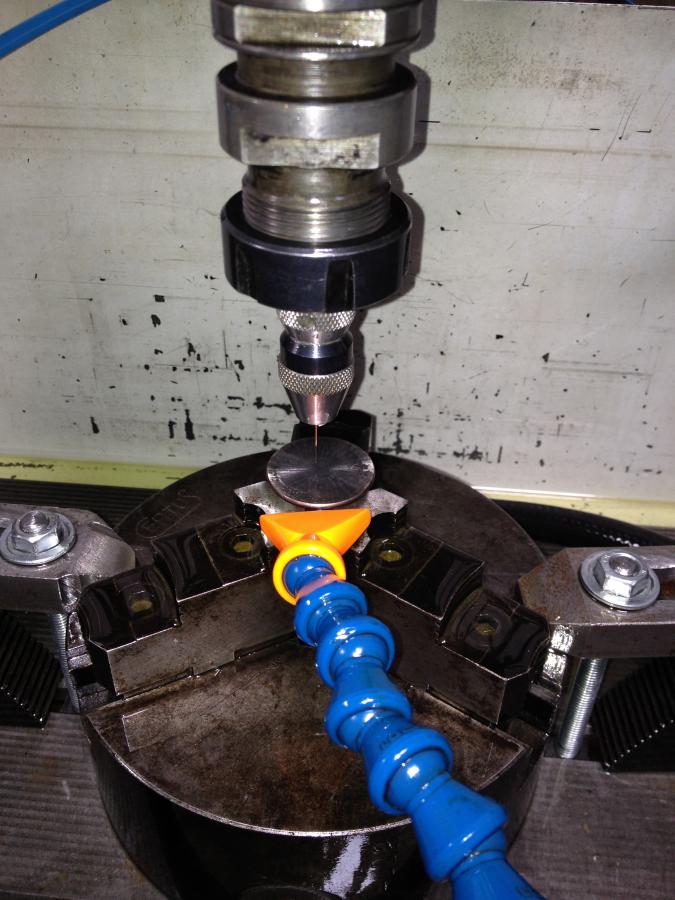

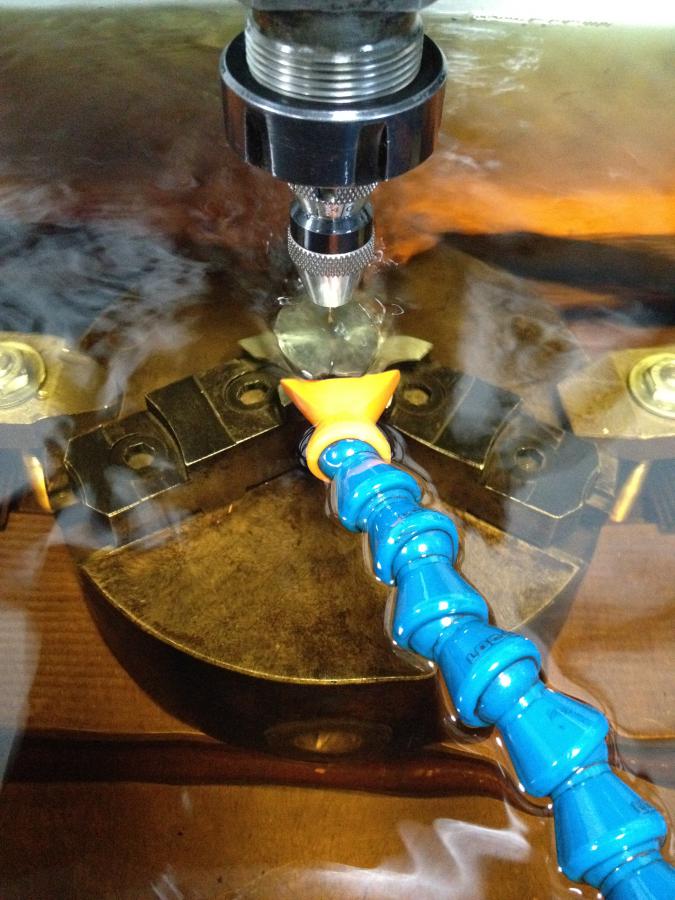

Travail sur sur le moteur, car les choses ont encore évolué, ce sera un 2.6L injection :
Première Opé de la journée :
Perçage de microtrous sur les poussoirs 42gr suite à une discussion avec le gourou de Couternon
Je cite : "ça ne peut que amélioré les choses"
Donc ce matin :
Une electro erosion : Pour ceux qui ne connaisse pas la techno, on met une électrode en cuivre d'un coté et notre pièce de l'autre coté, par petit mouvement de tamponage on créé des micros étincelles qui érodent l'acier sans trop user le cuivre, on utilise ça pour plein d'application dans l'industrie notamment dans l'outillage
Dans le cas présent je met un fil de cuivre de 0.4mm de diamètre et mon poussoir dessous. Vous remarquerez ou pas que je ne perce pas le trou au centre mais décalé d'un millimètre... Puis perçage, l'huile utilisé est spécifique ça s'appelle le diélectrique, c'est ce qui créé le contact , je regle la machine, je lance et au bout de 10 minutes : Un joli petit trou de 0.5mm environ car l'étincelage créé une surépaisseur par rapport au diamètre initial du cuivre.
A suivre...
Donc ce matin :
A suivre...

- Messages : 6188
Re: 1200 German look en auvergne
Très bonne idée d'utiliser ça pour la lub ici !
