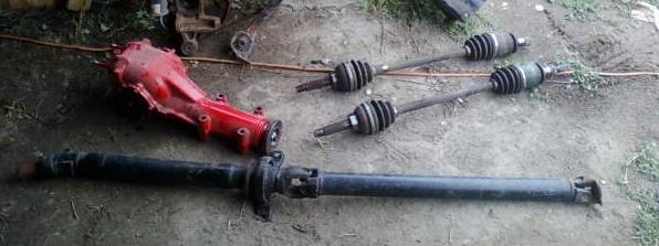

l'arbre va passer dans la poutre ce n'est pas comme du porsche pour le levier il est sur le coté de la boite je vais donc utiliser mon levier de 996 a câble et faire une tringlerie a l'arrière pour ce qui est du pont regarde sur la photo ;)
au niveau cardans je ne sais pas trop encore comment ça va ce goupiller je reçoit le pont l'arbre et les cardans la semaine prochaine le tout provenant d'une GT2000
pour les fuser tout va dépendre des cardans je pense partir sur du sub aussi si je peu réutiliser les cardans sinon du porsche
pour ce qui est de l'alignement c'est la poutre qui va l'imposer d'elle même j'ai planter la boite de façon a ce que l'arbre ce retrouve en haut de la poutre en fait je n'ai pas trop le choix donc tout va être aligner la dessus c 'est ce qui est actuellement fait pour l'arrière je croise les doigts que ça passe devant réponse bientôt
j'ai encore des inconnues du fait que je n'ai pas toute les pièces en ma possession
le choix a été assé simple sur un différentiel sub le couple conique ce retourne très facilement de ce coter la aucun frais a prévoir.
et pour la modique somme de 120€ pour le pont les cardans et l'arbre je serais vraiment con de pas tenter...
mission du we prochain en attendant les pièces le decocage et les fixations de boite inférieurs après pour tenir l'ensemble je compte me servir de l'arceau un peu comme toi sur le kg et reprendre aussi la fixation supérieure de cloche de boite sub

Superflo a écrit :Moi je me demande si le pont passe entre les 2 fixations des bras avant (je dirais non alors triangulation?) et comment tu vas faire pour les fusées/moyeux avant?
le pont fait 19cm de large mais de toute façon je ne garde pas le system de la 1303 pour le train avant soit triangle de sub soit du home made sur base de 1303
si les cardans sub sont modifiable je part sur des moyeux fusée de sub avec un adaptateur porsche si c'est pas possible ça sera du 993 c4
