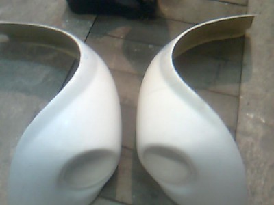

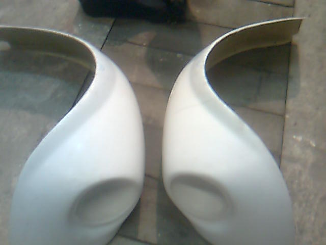

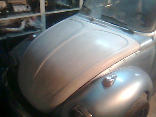

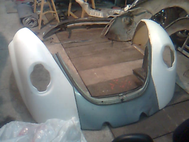

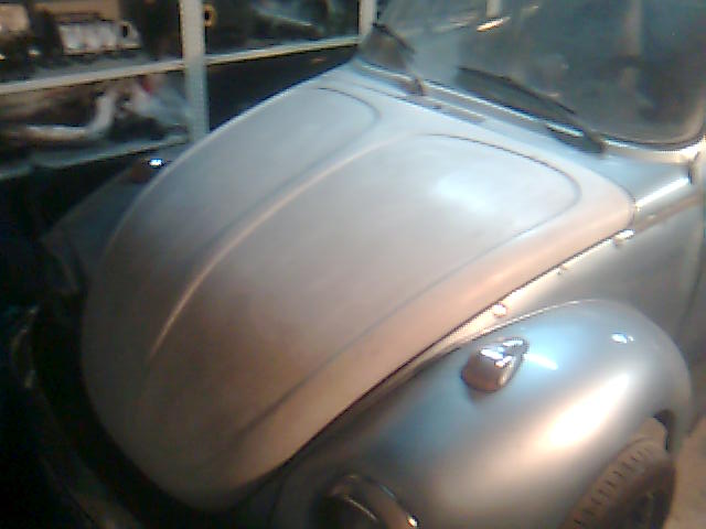

Quelques news rapides quand même, le capot fibre de la cup ayant ses supports de ferrures, ceux-ci ne me servant à rien sur la cup et n'ayant pas envie de tailler dans tous les sens sur ce capot, il va direct sur la daily. J'en ferais faire un autre à Dinky façon peau de couille tendue, j'ai aussi recup mes ailes cup de la daily chez lui ce week-end.

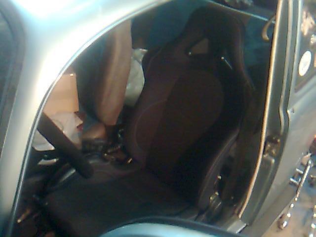

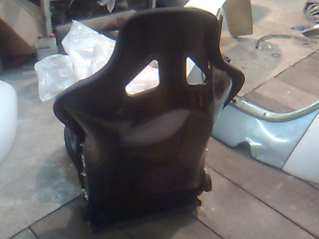

, je suis allé cherché mes semi-baquets (daily oblige, quatres places oblige) fraichement démonté d'une opel manta et comme neuf. Même s'ils n'ont pas de marque, ils ont l'avantage énorme d'être en fibre et non tubulaire et ça, ça vaut mieux qu'une appellation Sparco dessus (salut Laurent, ça va????) Pour la petite histoire, quand j'ai sorti mon cul de la manta, j'avais la jambe droite pleine de cambouis... Origine toute inexpliquée...

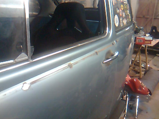

J'ai aussi enlevé la baguette latérale du côté gauche, il ne reste que la droite à faire et tirer un petit syntho de lissage.

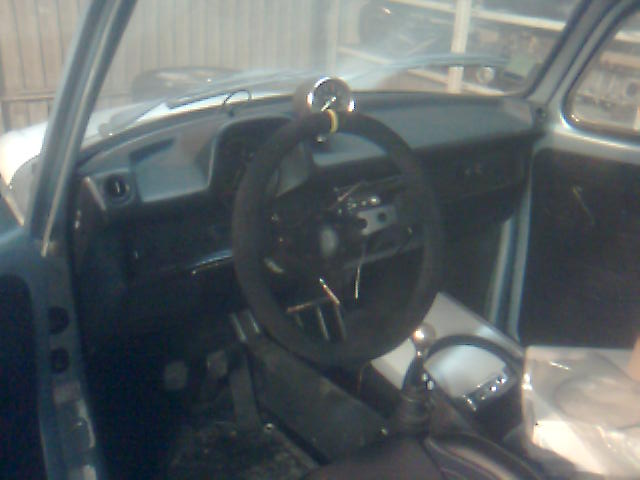

J'ai aussi essayé le nouveau volant et là, j'ai eu un gros caca devant moi. Pour explication IL est dit, supposé qu'un moyeu de volant golf e monte sur 74... ET BIEN NON CA NE MARCHE PAS!!!!!!
Donc il va falloir que j'essaie le dit volant sur ma colonne de 73 sinon il faudra que je trouve une colonne de 75...
Une petite photo quand même du TB avec le volant.

par contre les sieges d'opel manta ( montés en série ? :o ) , ils sont pas un peu large niveau assise ? pour le frein a main par ex .. en tout cas ils sont bien sympas, tout comme le volant j'adore :boire:
vivement la suite :thumb:

Non c'est des baquets adaptables, ils étaient monté dans la manta et j'avais pris les mesures avant, 5 cm de marge tout compris, ça passe juste juste.
oui ca va
pour ta gouverne les tubulaire sont plus confortable qu'une coque !!!!!!
maintenant comme ton sfinctère est bien tané parait t'il tu ne verat surement pas la difference !!!!
