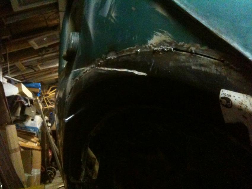

Bon ça fait maintenant 1 mois et demi que je soude (1 mois que j'ai arrété de faire des collages :rambo: )
Toute les infos sur les soudures, je les ai apprises sur ce post, car il m'arrivé les même pb que coxy ben.
Quand ça allé mieux, je suis allé un peut trop vite sur une partie. Vous comprenez l'enthousiasme et tout et tout...
Il y a des parties gondolées, je n'ai pas réussi à en rattraper, pas accessibleparderrière. :biggrin:
Je cherche donc qql chose qui soit le moins possible du mastic car partie visible quand tout est remonté, et je ne suis pas sur d'acheter le bon pour carrosserie.
L'étain, j'ai essayé mais j'y arrive pas (à moins que qql un m'explique, mais j'ai pas pigé). :scratch:
Bref j'aimerai trouver une solution pour rattraper cette partie. vous l'avez en photo sur mon post.
Merci d'avance.
jonction entre le nouvel arc d'aile et la carrosserie

guillaume les tofs sont à chier :biggrin: :biggrin: :biggrin:
met plus de lumière et essaye de te dégotté un meilleur appareil car on voit vraiment pas bien
