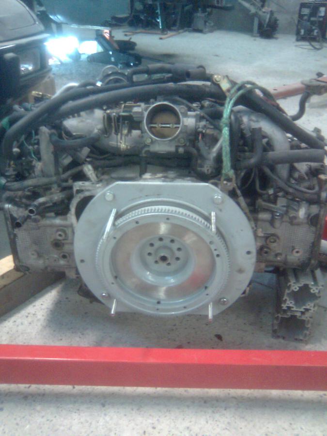

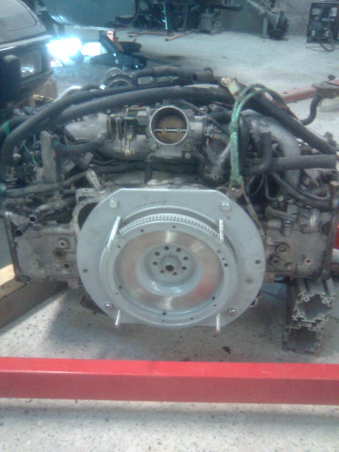

Kit d'adaptation reçu, platine montée après une ptite modif maison.

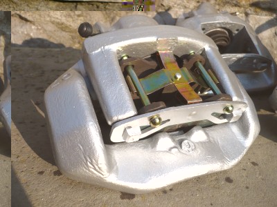

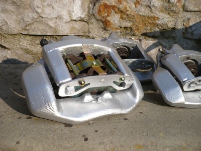

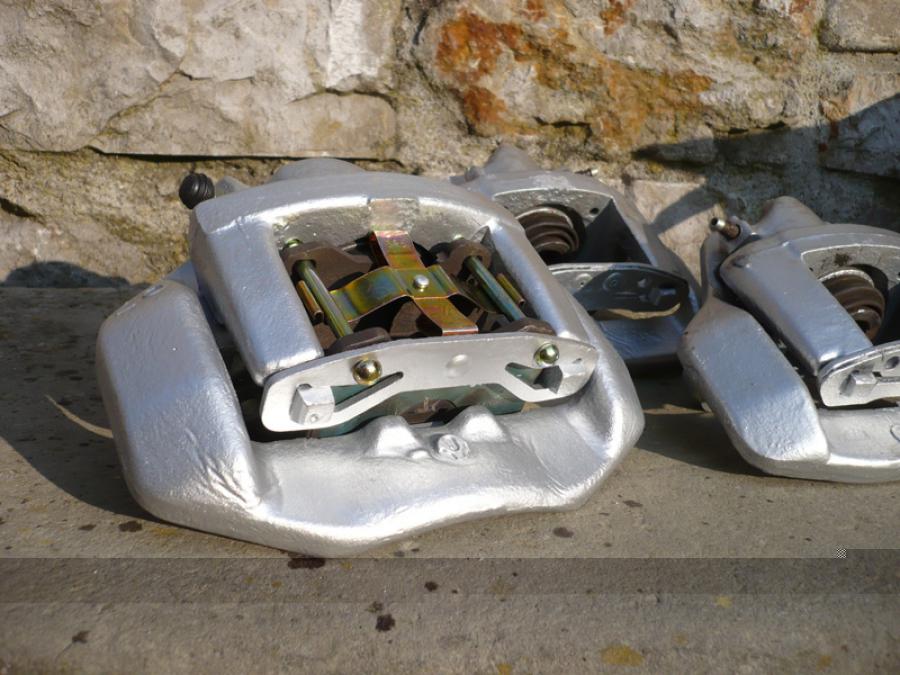

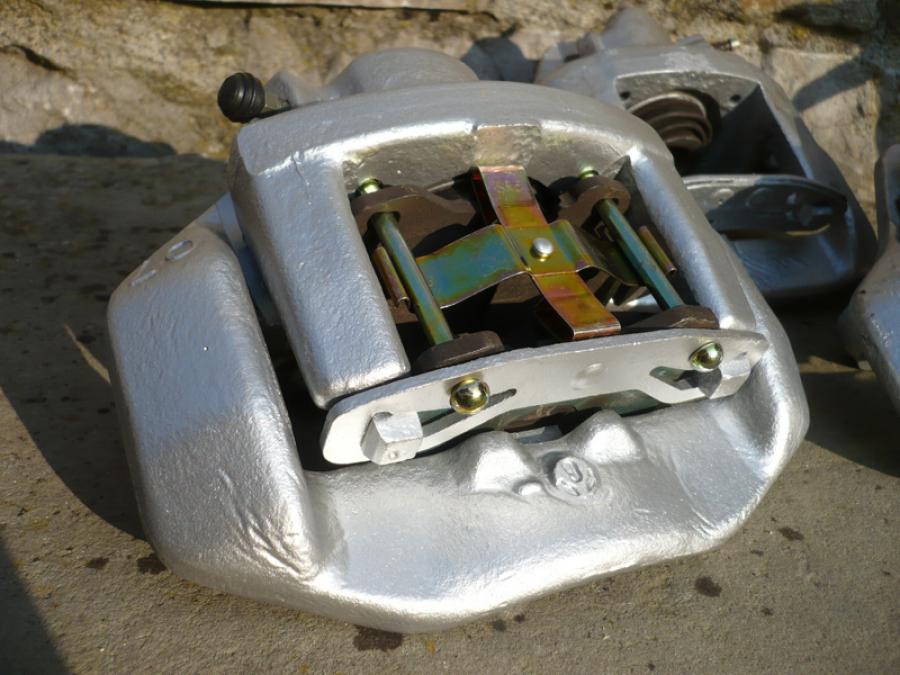

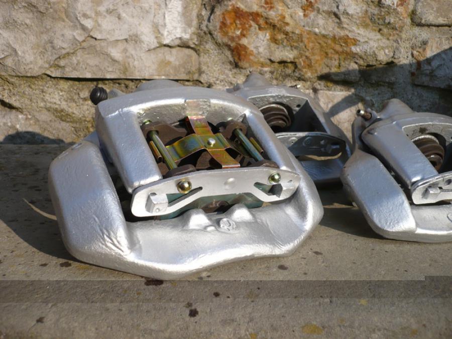

Un peu de news, après une période plus creuse en motiv, main d'oeuvre, et finances!
Les étriers sont refaits, il restera juste les cales pour les adapter et les nouvelles rotules à remonter. On sera alors ok pour les trains roulants...
- vherso
- Messages : 462
- Votre German : 1303 '73
- Localisation : (44)
ils sont propres
tu les as peint avec une peinture spéciale???
Merci Benoit ça fait plaisir...Benoit a écrit : après une période plus creuse en motiv, main d'oeuvre,

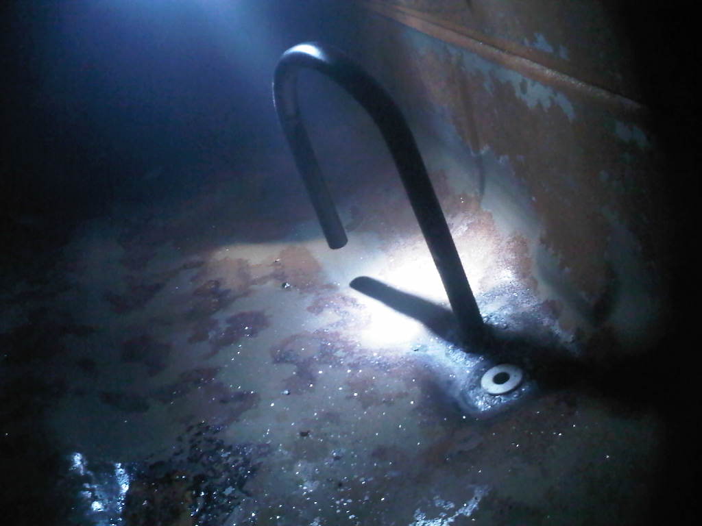

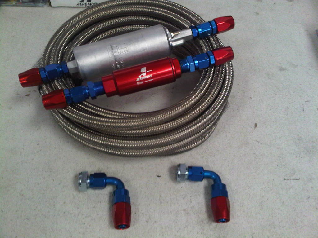

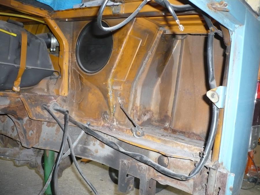

News: Benoit est passé repeindre le compartiment moteur pour accueillir le sub comme il se doit.

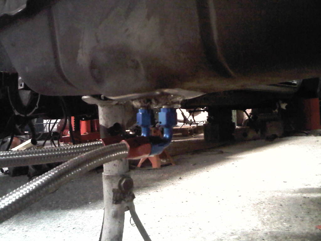

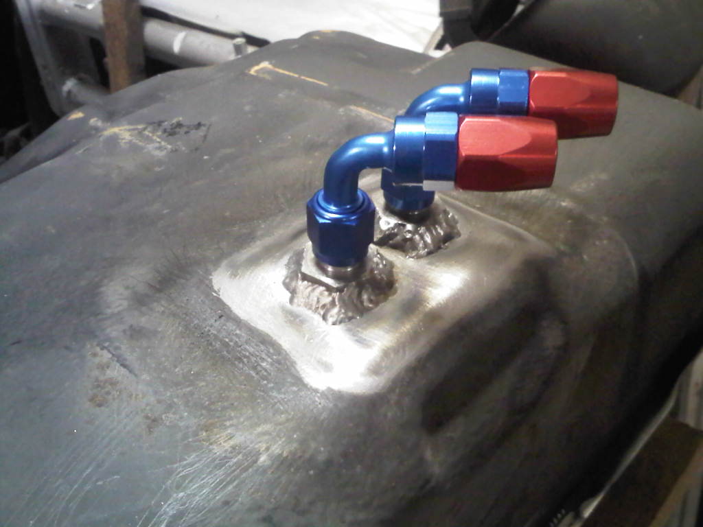

Et de mon coté, j'ai reçu de quoi m'occuper de la ligne d'essence, donc j'ai sauté sur le résé afin de lui souder ses inserts pour raccords avia.
Également mis en place un tube à l'intérieur sur le raccord de retour.
Le résé est en trempage pour la nuit, on verra demain si les soudures sont bonnes
- germanbuilder
- Messages : 564
- Localisation : Tenerife
penses à faire un petit reservoir tampon, car au premier virage en fin de reservoir, ca va brouter... je l'ai vécu avec le flat6...

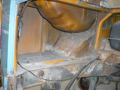

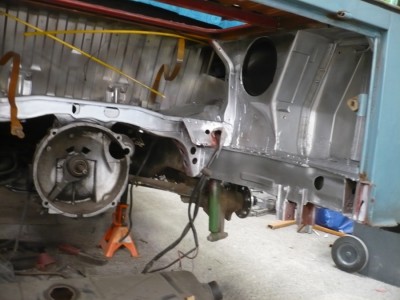

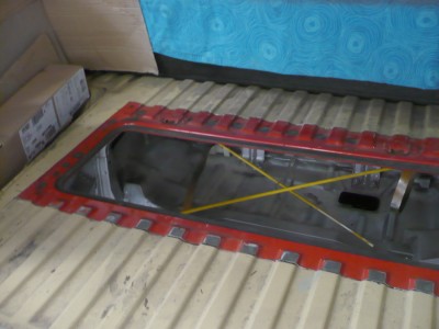

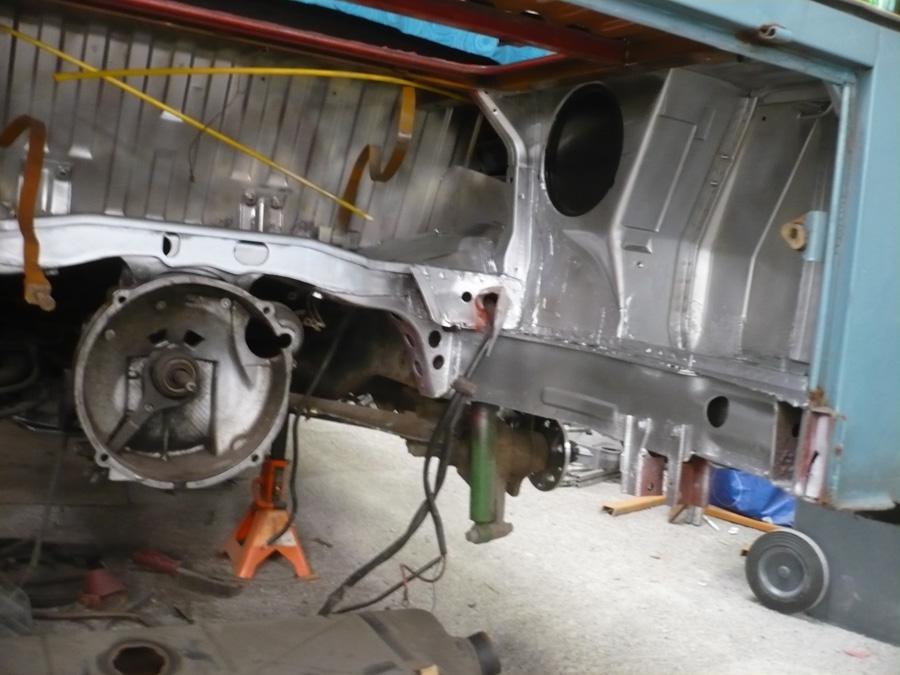

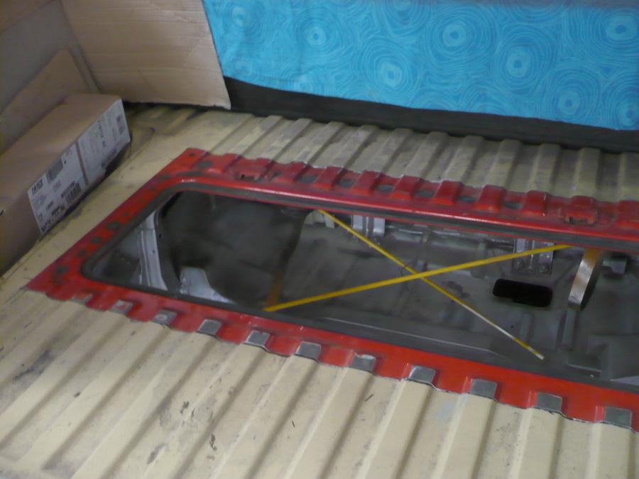

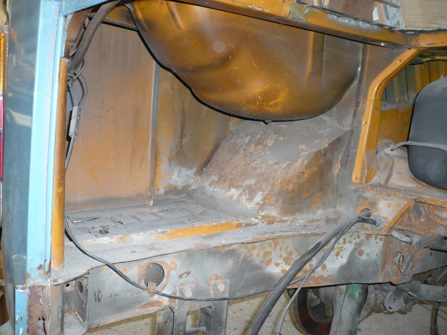

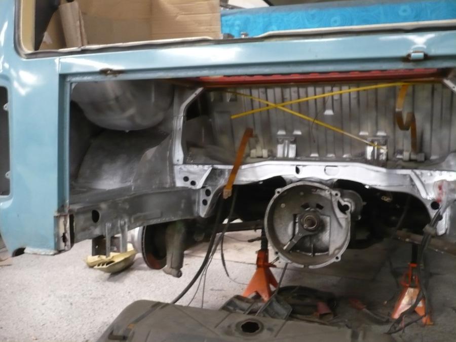

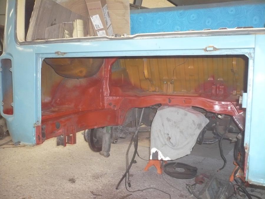

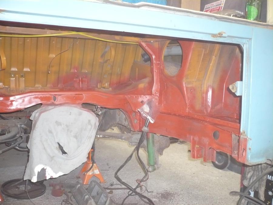

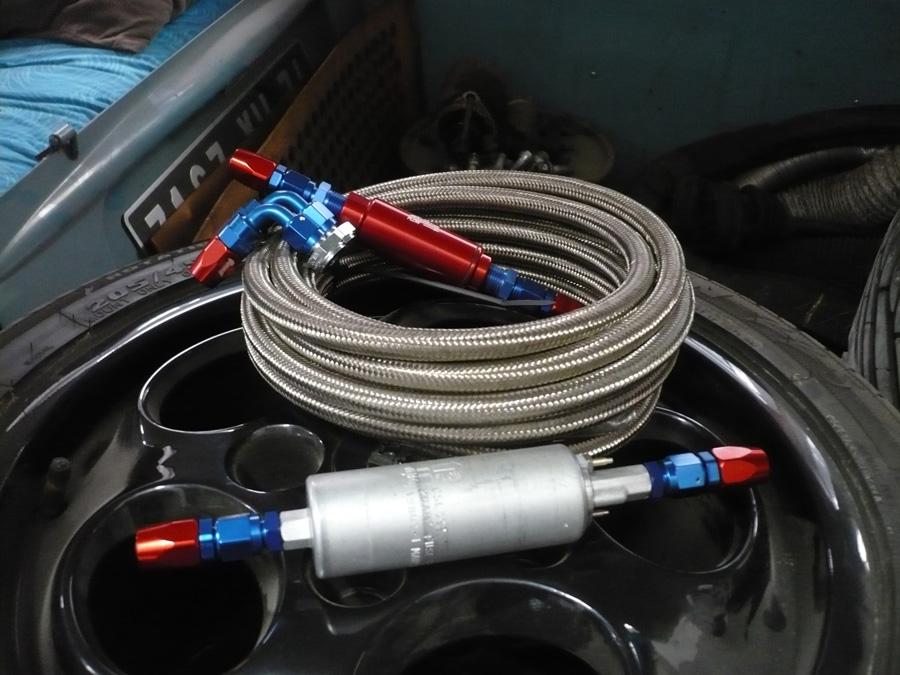

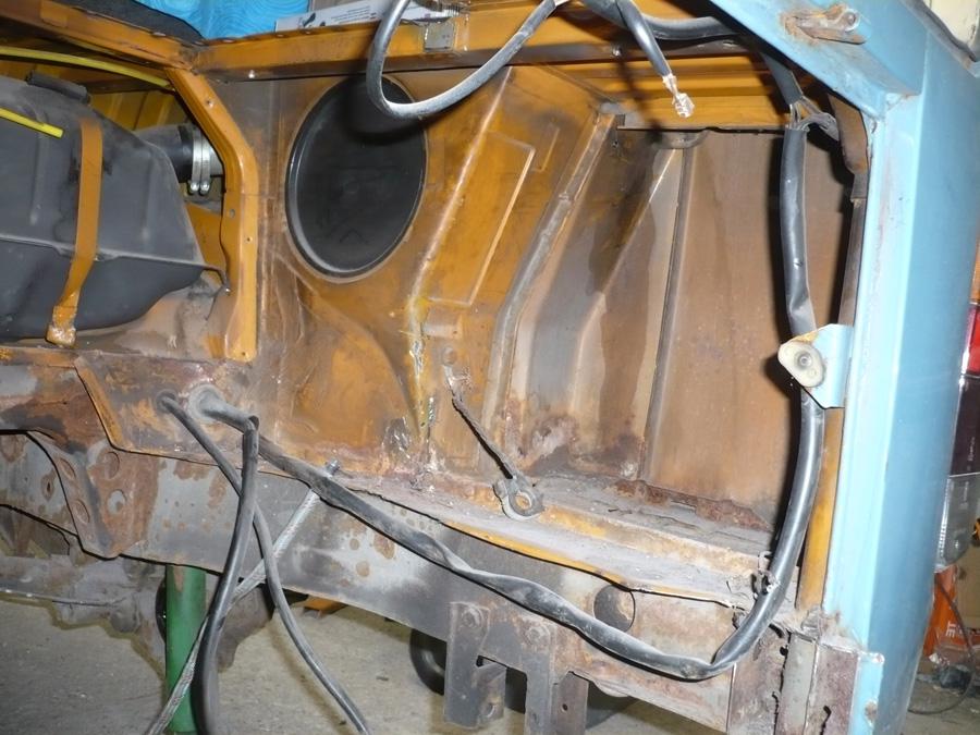

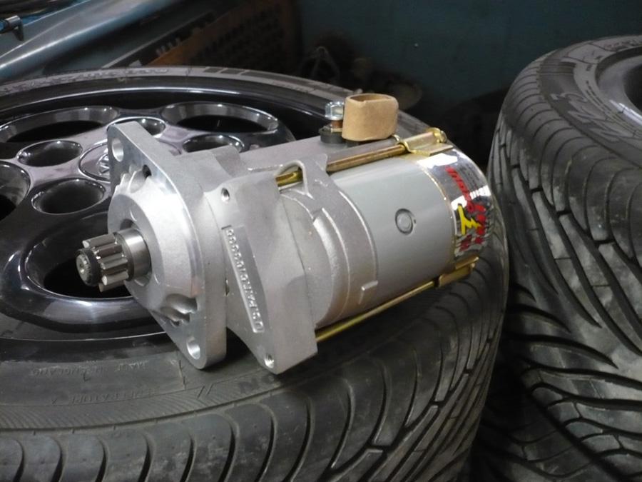

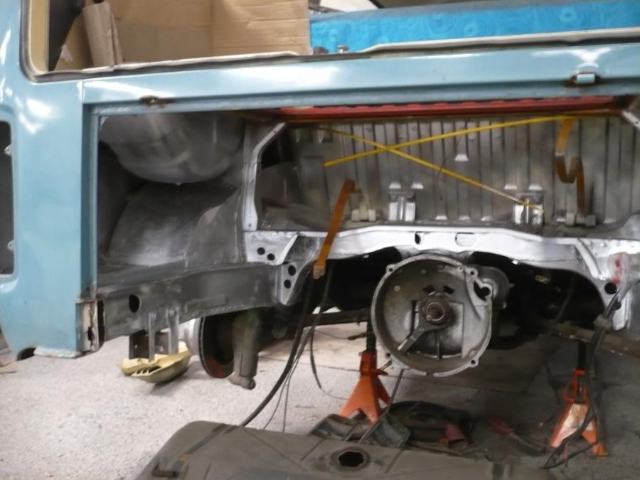

Quelques nouveautés, pièces et avancement :
- ligne d'essence reçue
- démarreur Hi-Torque
- joint de cardans neufs
- compartiment moteur poncé, dérouillé, traité et repeint
les pièces : Compartiment moteur AVANT : Compartiment moteur PENDANT : Compartiment moteur APRES : La trappe de visite bientôt prête à souder :
- Messages : 6163
Quelques trucs invisibles fait aujourd'hui !
- remonté le réservoir.
- retombé la boite, changé le joint de nez de boite, remonté la pignonnerie interne au nez, et remontage de la boite.
- continué l'adaptation de la trappe de visite. Sylvain vous parlera de l'avancement des soudures ;-)

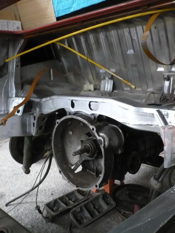

Quelques petites choses effectuées hier :
- Fixation définitive de la traverse de boite, avec les vis au bon diamètre et bonne longueur.
- Changement de la courroie d'alternateur du sub pour une plus courte. J'ai en effet viré la pompe de direction assistée!
- La platine d'adaptation passe désormais pile poil dans la cloche de boite, après une petite retouche de cette dernière, ce qui empêchait de la rentrer à fond.
Et le combi est sur ses roues, même si c'est du provisoire, pour pouvoir le déplacer dans le garage...
J'ai pas encore tout récupéré le freinage
