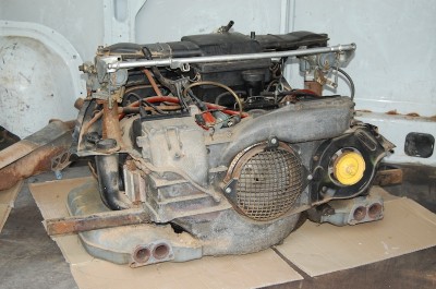

T4 réservé , on le ramène chez celui qui me le prépare le weekend du 16 Octobre.
Pour ce qui est du listing , j'ai deja la base de ma config, reste a y ajouter les pieces à changer apres ouverture et controle du bloc .. :wink:

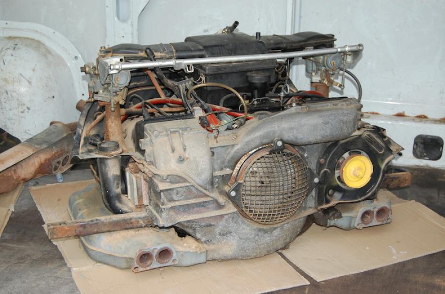

Et hop ! :-D :-D :-D
Direction l'alsace pour un petit démontage/nettoyage et vérification des pieces ...
Ensuite d'ici quelques temps , on attaquera les choses sérieuses :thumb:
Messages : 968
Re: Un t4 pour la 1302... modifs, config , questions ...
Allez les news ...
il est a poil ..
Résultat :
- C'est un échange standard , jamais rectifié.
- Bloc nickel , en CÔTES ORIGINES !
- vilo nickel , en côte origine aussi
- aucune surprise, encore de la cire de protection sur le bloc bref... la bonne base!
voilà ou il en est ce soir...
