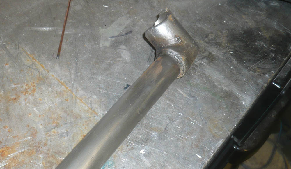

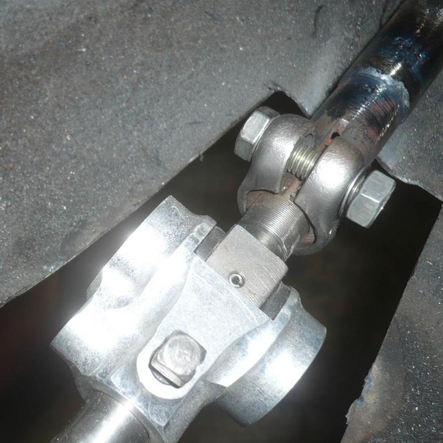

on poursuit…

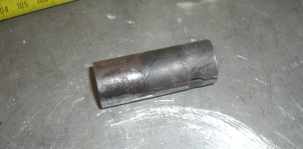

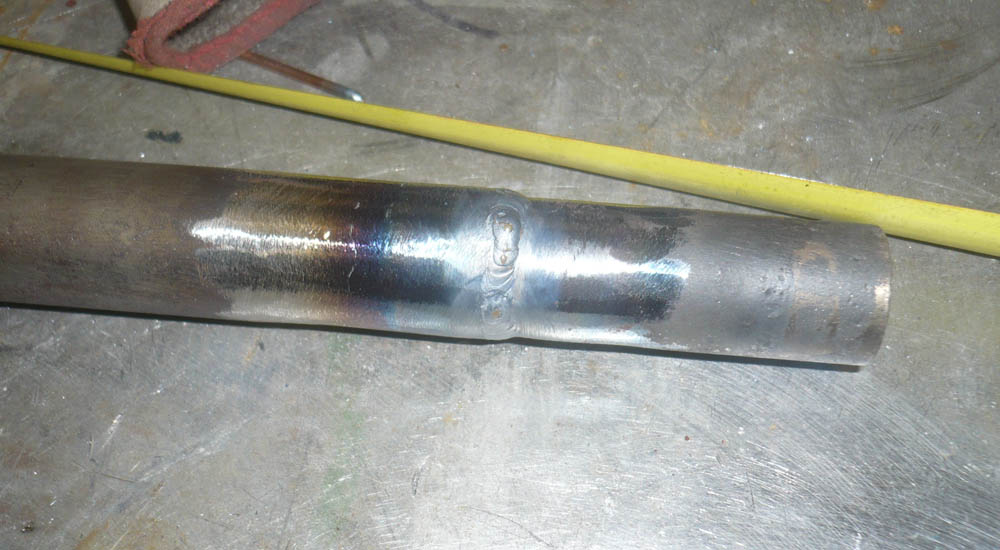

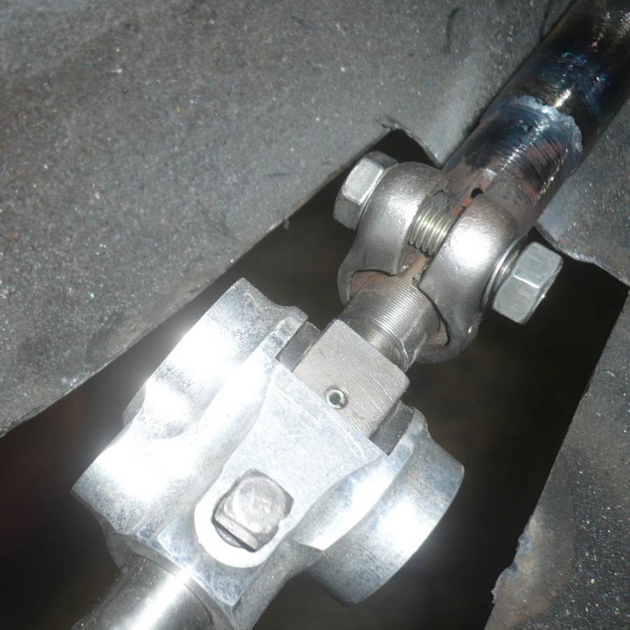

j'ai à ma dispo deux tringleries, une d'origine et une 901…
je vais donc couper la tringlerie d'origine et y ajouter le bout de la Porsche mais juste le bout car le diamètre de la Porsche est plus gros et ne passe pas dans le guide du levier de vitesse Bott…
en image…
la tringlerie VW nettoyé l'embout Porsche… la réunion… en place… cela me laisse une plage de réglage d'une vingtaine de mm…

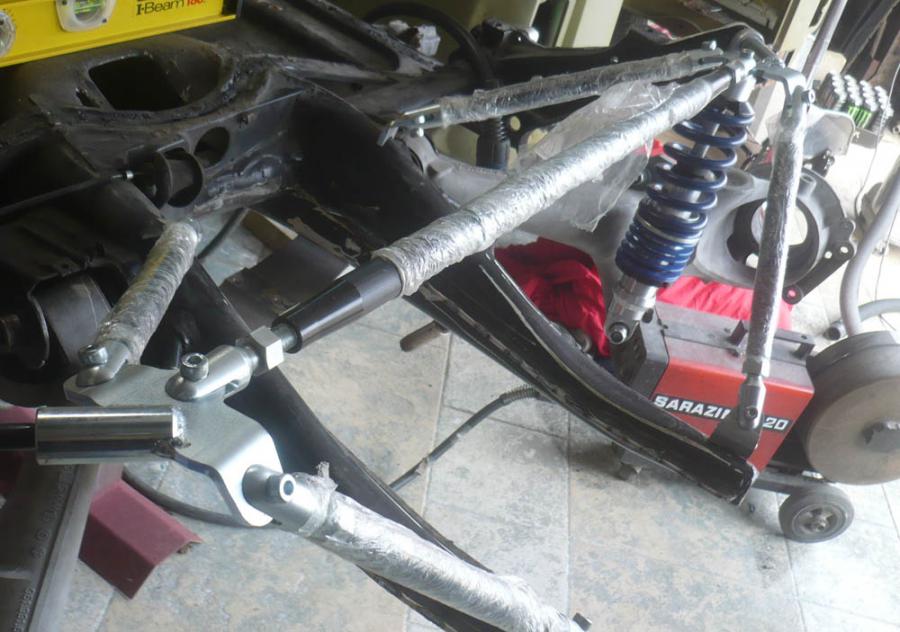

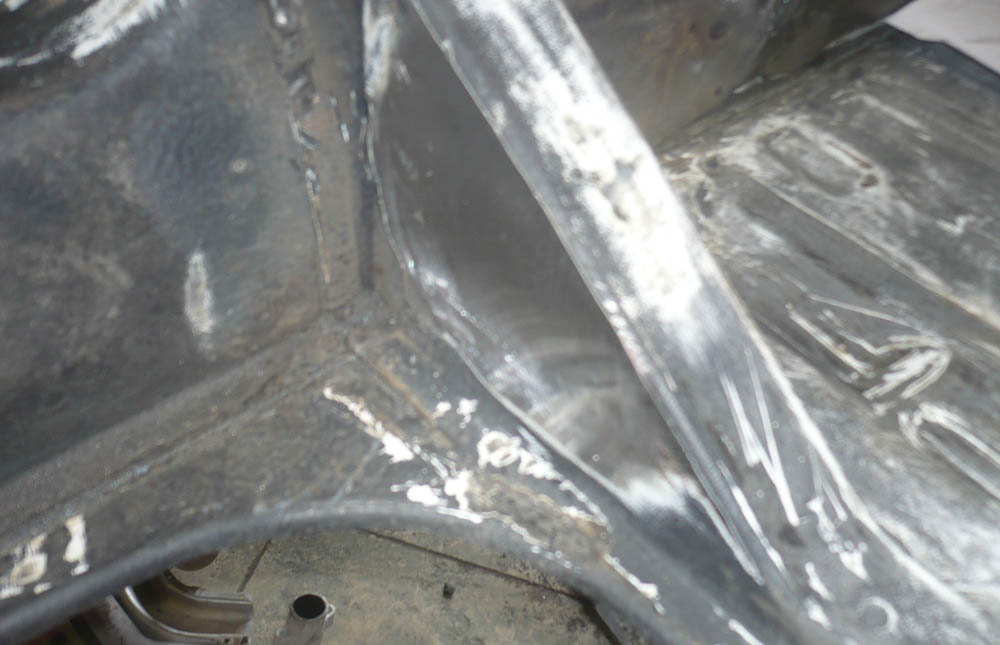

j'en profite aussi pour présenter les renforts arrière…

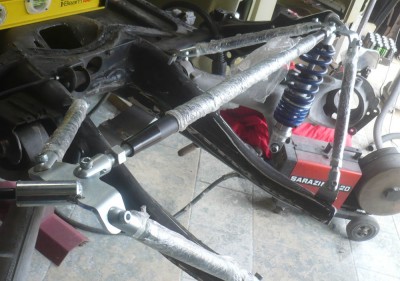

c'est pas drole tu as meme pas eu a souder les fix haute du "quintique" !!

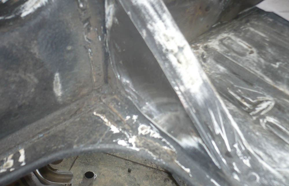

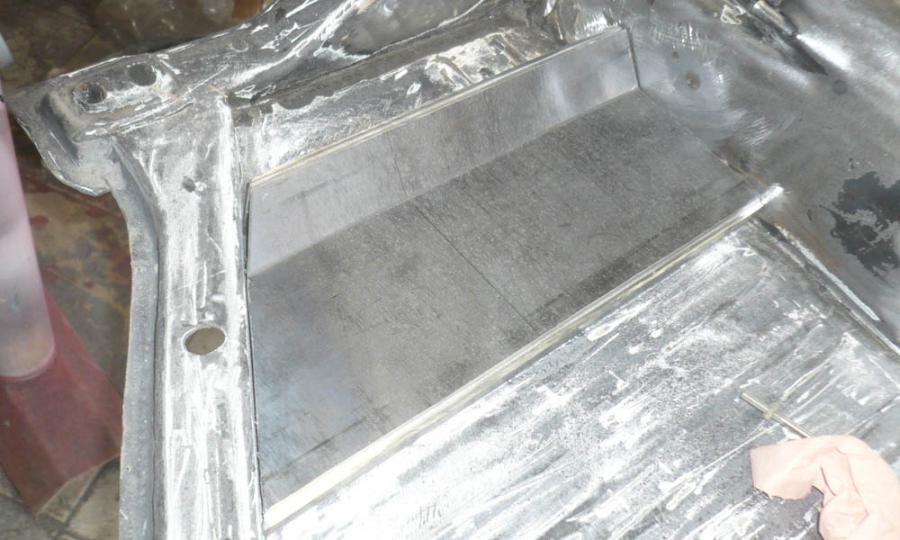

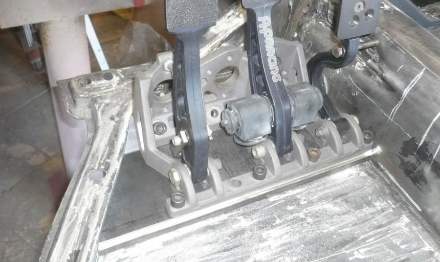

Des news…

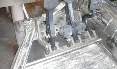

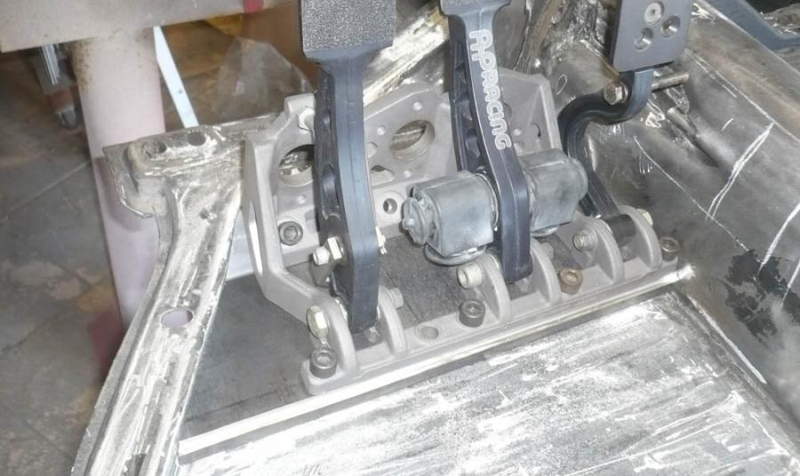

le pré-montage du pédalier AP…
d'abord je bouche tous les trous… je fabrique ensuite une plaque qui servira de support au pédalier… et hop…
