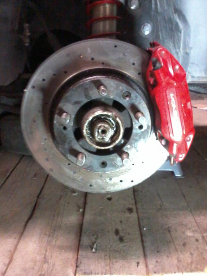

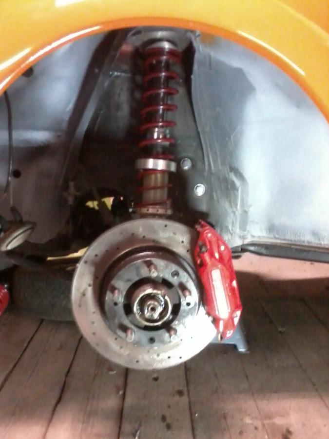

bon je remonte un peu le post...
j ai bricoler un peu sur la 1303
remontage du circuit elec d origine,des vitres,des portes completes,des ailes,phares et feux.
j ai aussi demonter le train avant pour le passer un 944T ph2 avec:
rotules kercher
fusee 944T ph2 modifiee by KVT
(trous de cable de compteur,retournement cones de rotules de direction,deplacements des deux trous de fixation sur jambe de force)
moyeux
disque
etrier
amortisseurs combiner fileter sur base vw origine
coupelle d amortisseur GWD avec chasse et carrossage
il y a juste que la jante de boxster ne plaque pas a fond sur le moyeux,d ou ma question au public...
usiner les deux moyeux avant ou deux jantes
c est un montage a blanc,car je dois changer la boulonnerie par de la neuve de bonne qualiter,j ai fais avec ce qui trainait.
d ailleur quelle est le metrique pour les 3 visses de fixation de la tole anti poussieres sur la fusee?
pour le train arriere,comme je voudrais elargir au mini pour garder mes ailes d origines (oui on en a deja bcp parler,desoler
garder les bras alu de ph2 et monter des moyeux et disques d atmo ???
mettre des bras toles d atmo avec les etriers de turbo ???
garder les bras vw et mettre moyeux et flasque de frein 944 ???

pourquoi la jante ne plaque pas ?
Re: 1303 de Prototix
car le diametre du moyeux,coter ou il y a le bouchon cache poussiere est un poil plus grand que le diametre inerieur de la jantes,ou il y a le petit rebord pour le cabochon avec le logo,je sais pas si c est bien expliquer.
ou je vais essayer avec une cale de 5mm,restera a voir auto sur les roues si elles ne sortent pas des ailes.

Touches pas au moyeux mais usine la jante. Les boxter S c'est connu. Comme ca Tu pouras monter des cup2 plug and play qui valent rien avec les slics pour la piste
kevin a écrit :Extra
oki
et si sa vaux vraiment rien tu peux m en deposer 4 a la maison,j en ferais bon usage
