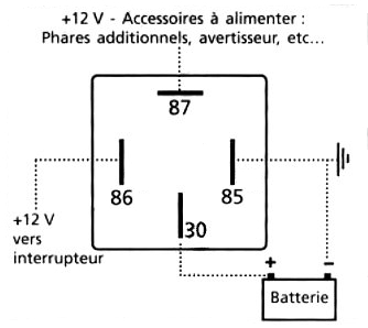

Mouais vite dit je suis pa si bon que ça en elec :lol:
branchement ventilo : premier essai un fusible qui pète deuxième essai c'est le relais qui as fumé ^^
quasiment tout les cables sont passés mais je chie au niveau des branchements sur relais et du coup il faut que j'aille en racheter un ^^
Pour aujourd'hui ça ira bien on verra plus tard pour la suite!

Re: Le Tran Sport Eur
pourtant c est pas bien compliqué a brancher , y a plein de schema sur le net....

tham a écrit :pourtant c est pas bien compliqué a brancher , y a plein de schema sur le net....
:mrgreen: j'avoue je suis une buse en électricité et je suis pas tombé sur le bon shema...
Messages : 2696
Le pourquoi du comment http://www.canevet.org/spip.php?article98 et la soluce en schéma...
...mais il faut comprendre avant.
Les branchements
Les branchements

Merci pour le shéma mais je l'ai trouvé hier soir et aujourd'huije suis partie acheter un autre relais et j'ai terminé l'électricité en en profitant pour rajouter un fusible sur l'alimentation du ventilo et de la pompe et tout fonctionne!! Le ventilateur envoie du steak et la pompe fais pas mal de bruit mais tout ça sera recouvert par le doux son du 2L ^^
