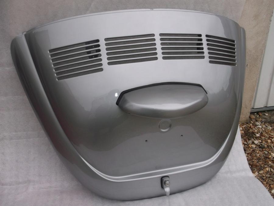

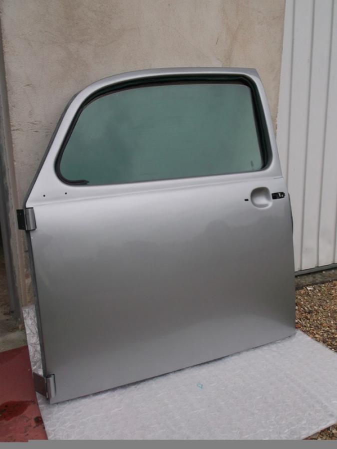

c est partie pour l arrosage en peinture des elements , les 1er morceaux sont arrivés a la maison.
ca claque pas mal cette teinte
prochaine etape la peinture des ailes....
to be continued
jerome
to be continued
jerome

Re: resto 1303 autobahnkiller
Alors il dit quand la suite et fin?? Sinon sa claque comme couleur.. Elle vas déchiré la 1303!!
j adore les vitrages verts...
tres klass
tres klass
salut les germanlookeu !
pas trop de news en ce moment a part les ailes qui sont revenus de peinture.
le seul hic s est qu elles sont hyper fragile , pendant le montage a blanc pour rectifier les trous de fixations, des micro fissure se sont faites au serrage et elles sont resorti avec la peinture
, le carrossier a essayé de renforcés en dessous mais il faudrait refaire le tout. fais chié.. la peinture et le vernis sont super bien tendu
je verrais avant de les poser sur la caisse de faire un blaxon gris et lisse a l interieur pour renforcer et que ca ne bouge pas dans le temps. et puis grosse boulette ce matin
en voulant depoussiéré une aile avant , faute de place je la colle sur une poubelle et la coup de vent.... PUTAI... big rayure sur le bas de l aile
une retouche s impose
