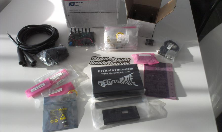

Elle est arrivée
garth

Je présume que tu attends le froid maintenant...
...Pour travailler à l'intérieur.

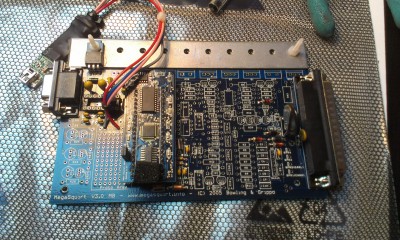

C'est quoi la pièce à droite sur ta photo, au dessus du circuit imprimé? (en alu on dirait?)

Oui je suis déjà entrain de lire. Pas de loupe pour moi...
Le truc alu est une solénoïde pour la gestion du turbo.

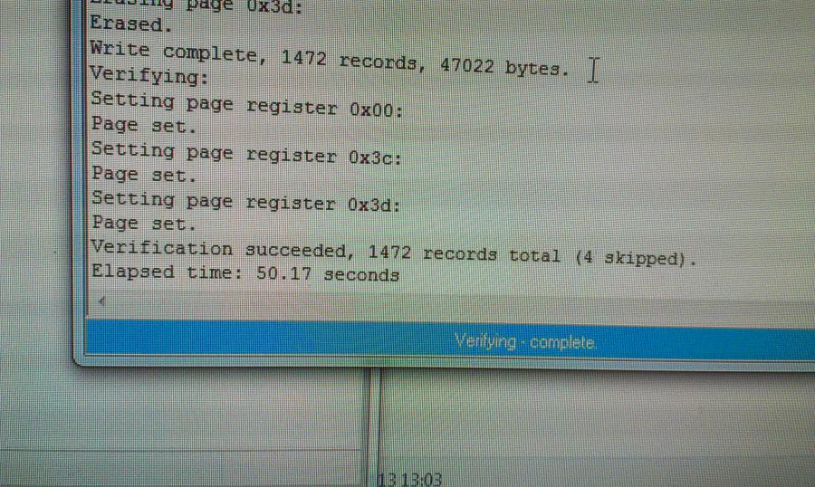

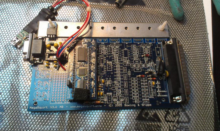

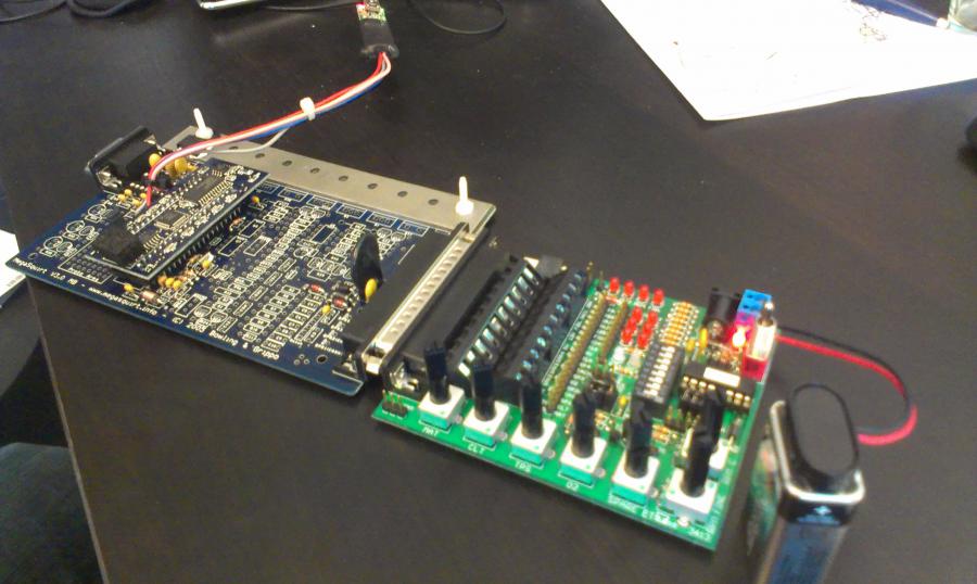

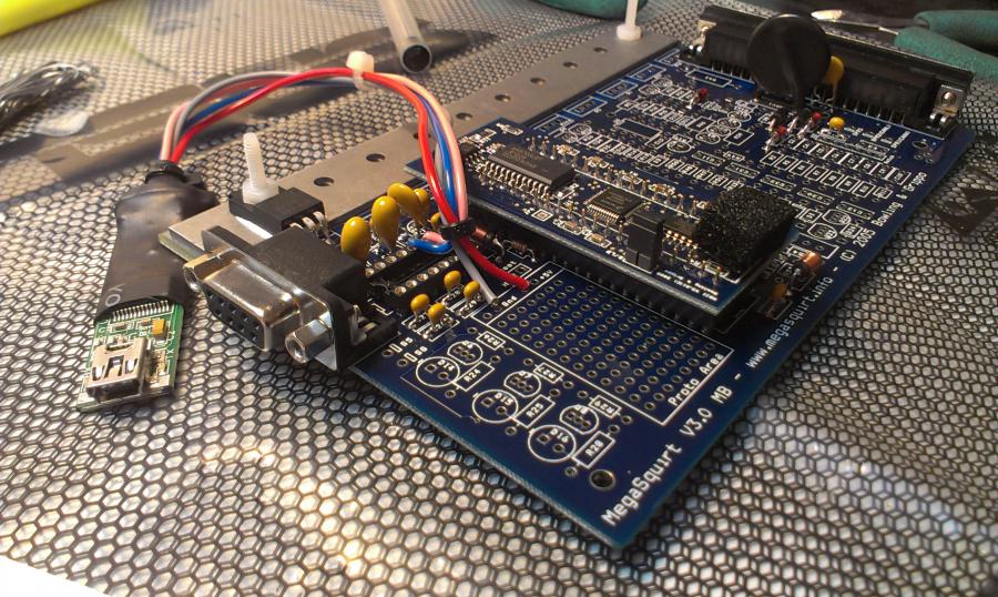

Bon, en attendant la réponse, j'ai pas résisté à l'envie d'avancer. Résultat : elle est en vie
Communication USB avec le pc et écriture du code ok. J'ai juste testé avec le code basique et Tuner Studio pour l'instant...

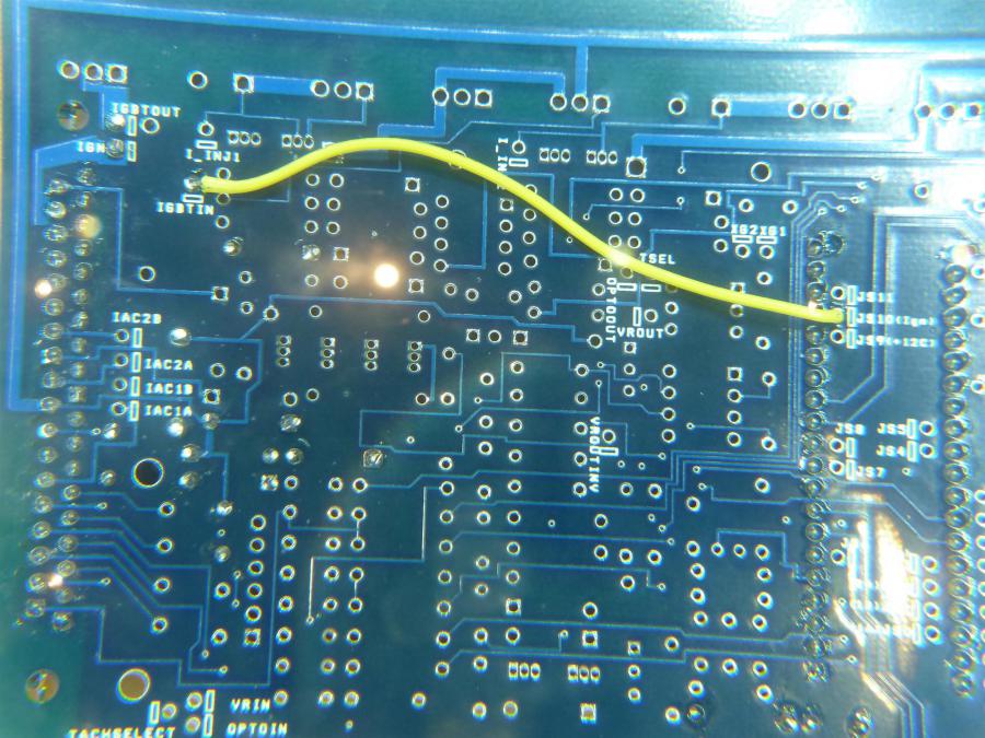

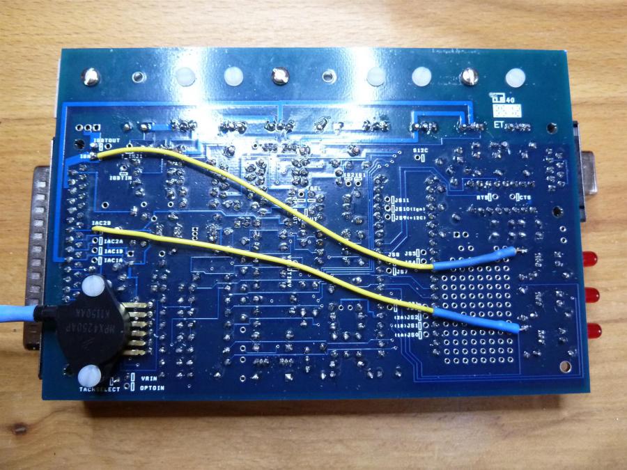

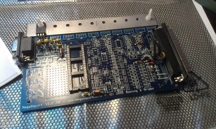

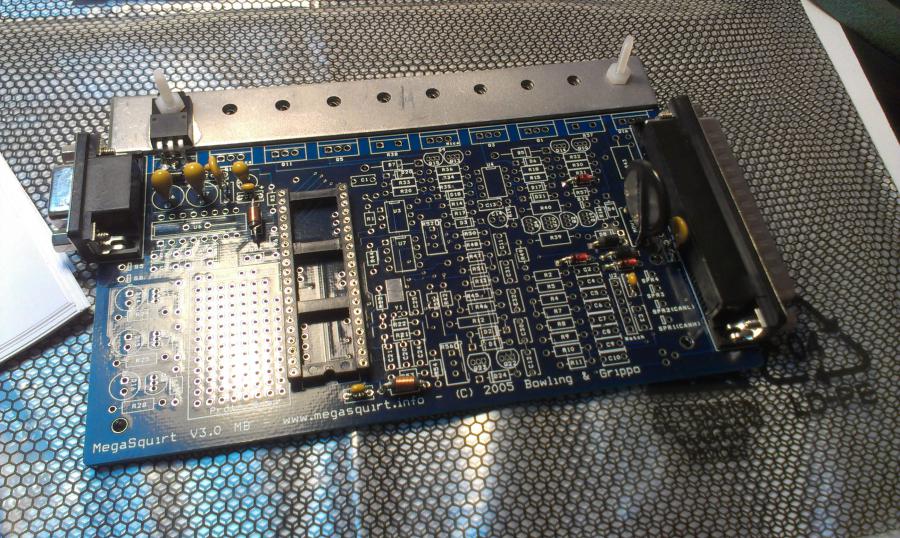

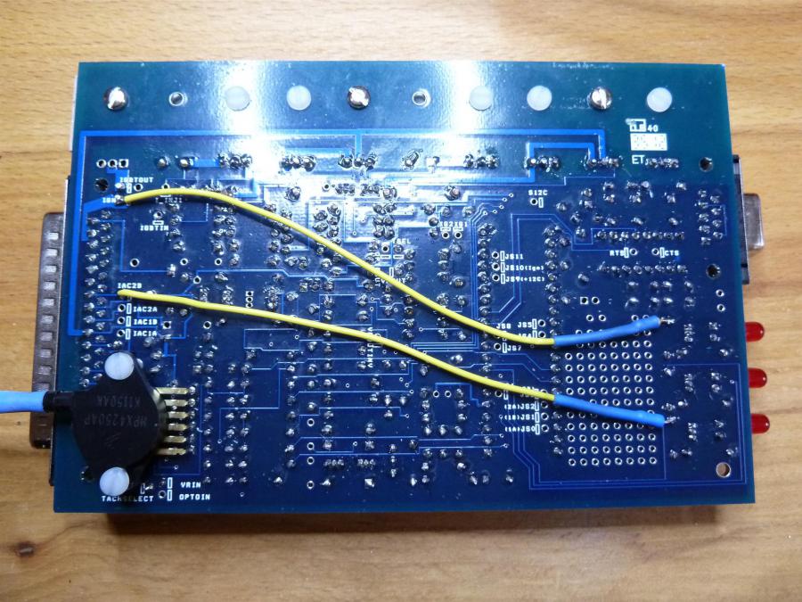

Hmmmm, non, je crois pas.Benoit a écrit :C'est mon cas avec ma bobine directe, donc si j'ai bien compris je connecte S12C à JS10? good?
C'est pas plutôt un jumper entre JS10 et et IGN? (cf. photo 1) Note : c'est ce que j'avais fait au départ, mais je suis ensuite passé en firmware MSExtra, et les sorties pour l'allumage sont alors différentes, j'ai du les refaire. (cf. photo 2)
