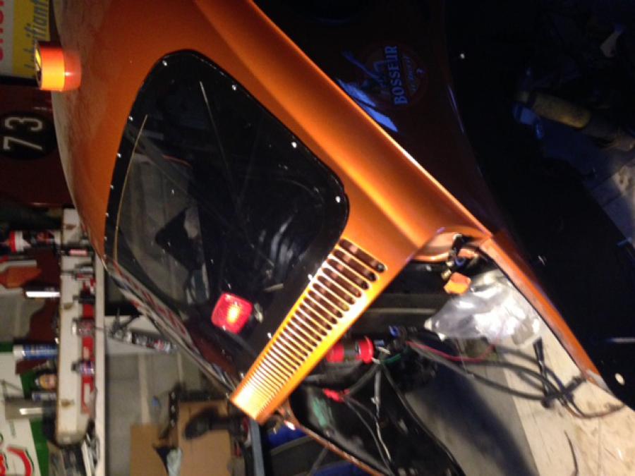

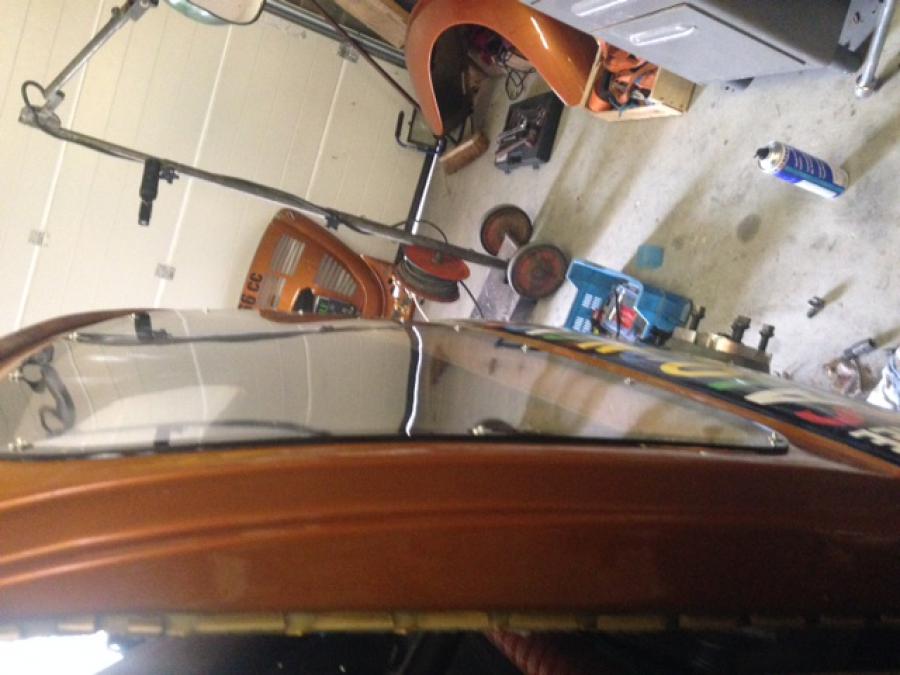

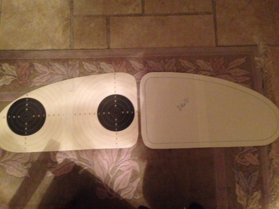

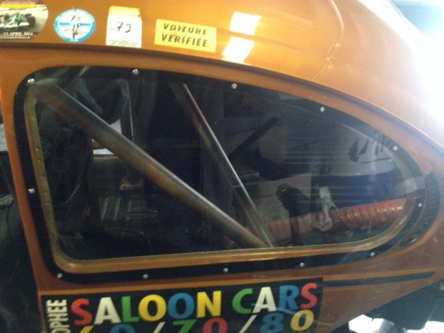

remplacement des vitres apéro !! :boire: oups aéro oblige
gabarit
gabarit
essais
essais

Je dirais que tu fais du tir a 50 mètres ??

38 mm. 44 mm. et DES 22 mm tous a fait gagné :cheers:

Joli carton, tu touches une mouche entre les 2yeux quoi ! ;-)
Super tes vitres afleurantes, gain de poids et gain aérodynamique, que demander de plus? Plus de régime bon sang!!!! ;-)

je suis assez content :-D mais la lunette ar ne va pas être facile ! :( pour la mouche non , pas entre les deux yeux elle est pulvérisée ,et pour le régime on verra sa après les fêtes :wink:

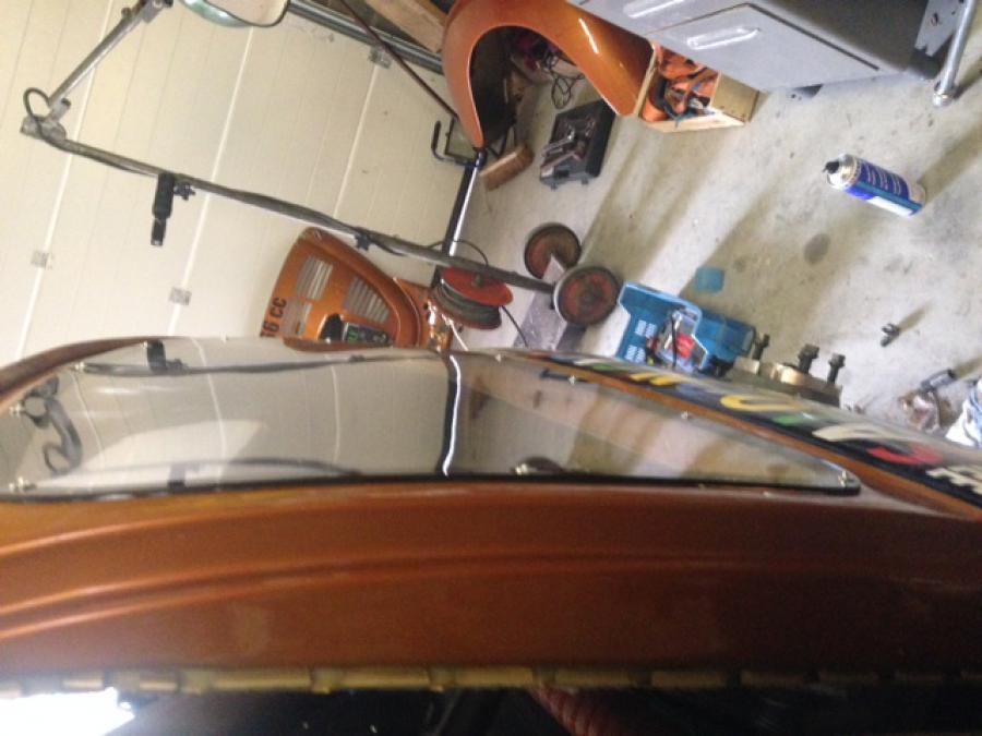

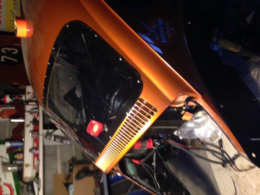

ouuff elle est en place petit conseil pour pouvoir faire la feuillure int ,utilisé une défonceuse avec la fraise qui va bien et la faire travailler à l'horizontale ,non à la vertical :thumb:
lunette ar
lunette ar

Ca a l'air bien fait. J'avait acheter les miennes toute faite. POur les arrondie, tu y arrives bien à la défonceuse? C'est quoi au fait ton autoblocant dans ta boite? un Quaife?

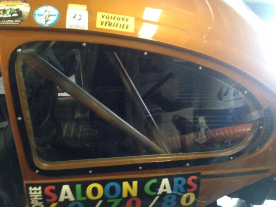

oui quaife ,sinon prix de reviens une 100 eur la lunette ar et les deux vitres arrière sans le silicone c'est toujours mieux que le kit à 800 , reste les deux portes à faire ,et en 5 mm comme dans le règlement :wink:
Re: évo 2 CAR CONCEPT
Niveau poid, le gain est de combien? Remarque peut etre bete mais pourquoi tout le monde les fixent ainsi (visse sur la caisse)?? Ne serait-il pas plus esthetique de faire un montage avec joint d'origine? A moins que ce soit une obligation du reglement.

kev1 a écrit :Remarque peut etre bete mais pourquoi tout le monde les fixent ainsi (visse sur la caisse)?? Ne serait-il pas plus esthetique de faire un montage avec joint d'origine?
Bonne remarque Kevin ! J'ai la meme interrogation que toi ! :?:

pour ma lunette arriere ,cela sera avec joint
je cherche juste a trouver comment la former!
