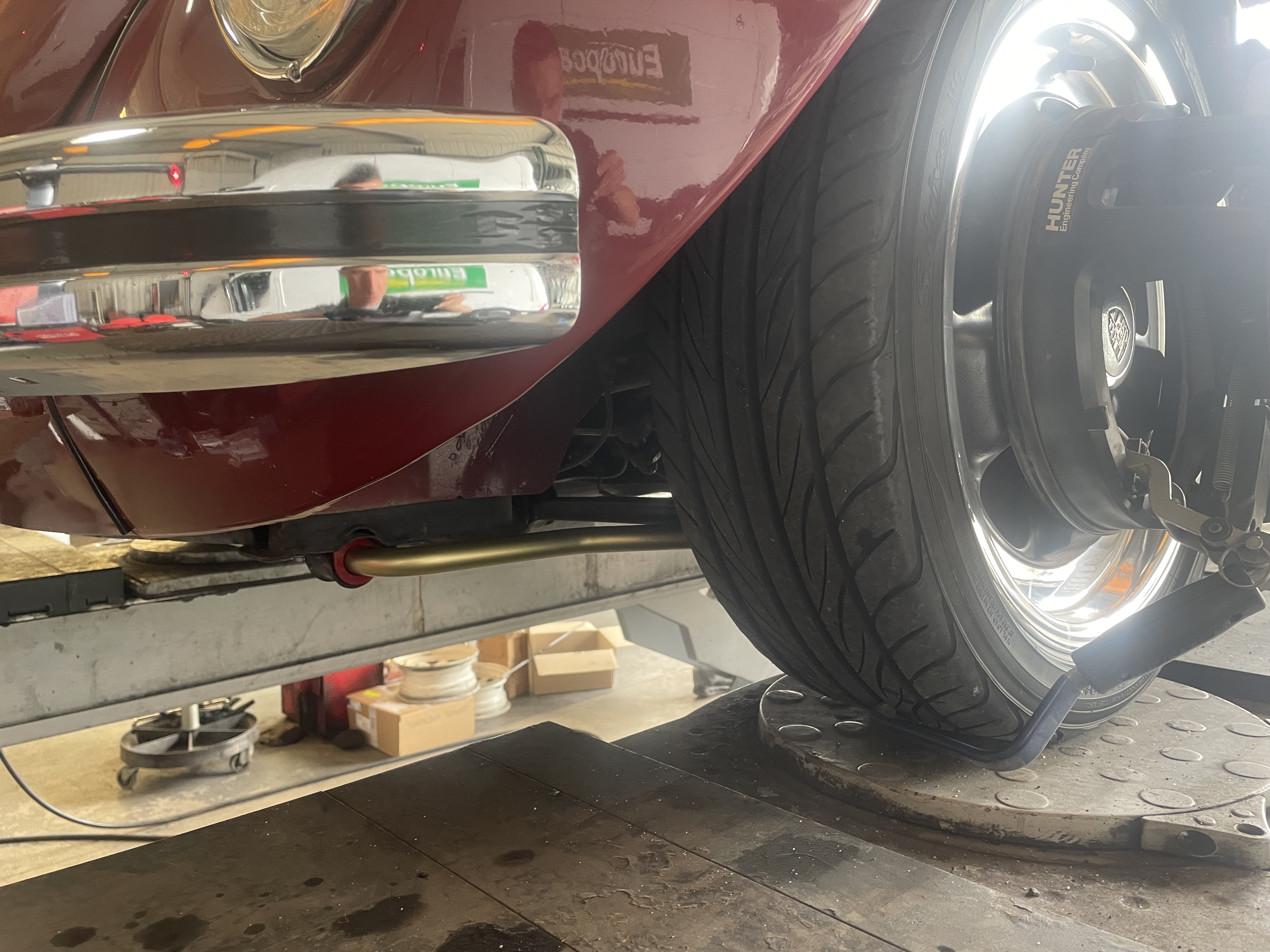

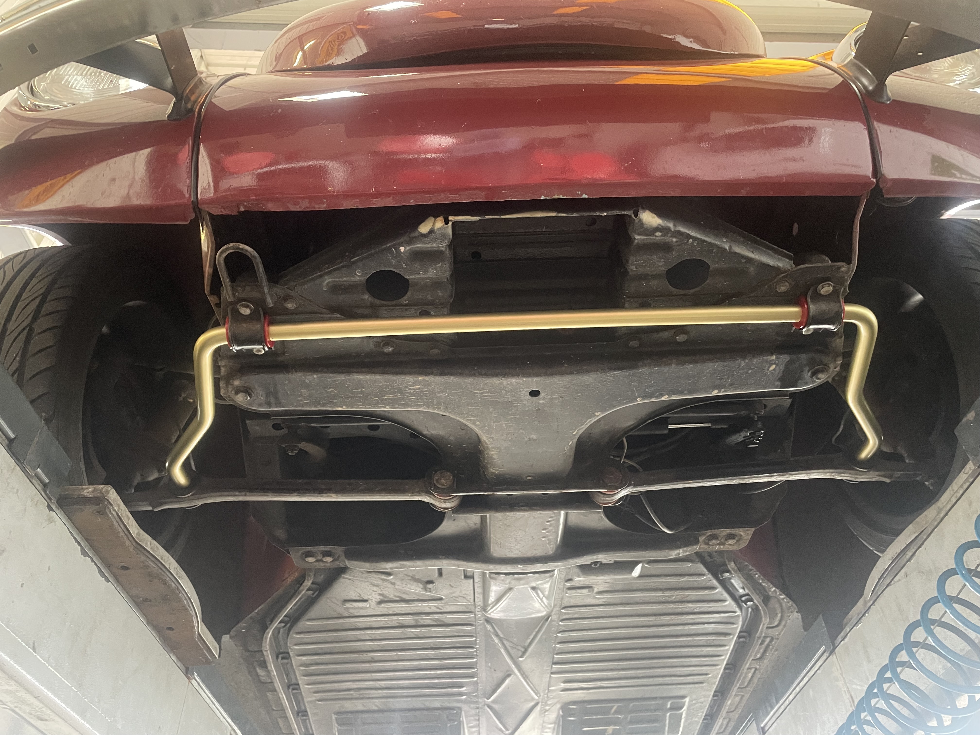

En attendant j’ai monté ma nouvelle barre Stab avant aujourd’hui!(une « cup »acheté sur leboncoin il y’a quelques mois!)

C'est une barre stab dans le genre de la Kerscher ? (qui augmente la chasse).

Non,elle est juste un peu plus grosse qu’une origine.Vendu chez mecatechnic et sûrement d’autre revendeurs.La Kerscher coûte un peu beaucoup trop chère pour moi!
