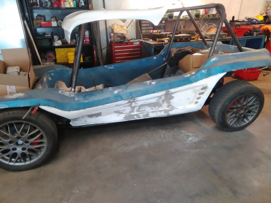

Salut a tous pas trop de photos pour l instant rien de réel, je continue à reprendre les flancs.
Depuis plusieurs weekend j'ai repris les flancs un peu comme le capot pour donner une idée.
On découpe on ajuste on résine on ponce on mastic on ponce.........etc
Après beaucoup de ponçage, la découpe des entrées d air, j en suis au collage de grille inox, dans les écopes.
Et fixation sur la coque. Avant reprise de la​ fibre et mastic , et réalisation de passage de roue en fibre. :(
Encore du poncage, mais quelques photos d évolution sur le look.

J ai coller les grilles et les flancs sur la coque hier, maintenant y faut que je reprenne les passages de roues en fibre, et la jointure coque flancs.

Re: Buggy Lm1 long street
Sa avance c est bon.
Sa change tout les flancs sur un buggy.

Oui je trouve aussi, après c une histoire de goût, y a ceux qui préfère et les autres...
Je pense que cela fait plus fini moins rustique.

Finalement je ne regrette pas c est heures à les découper et les refibrer, idem pour les entrée d air avec grille inox.
Qui m ont fait suer.
