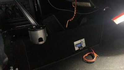

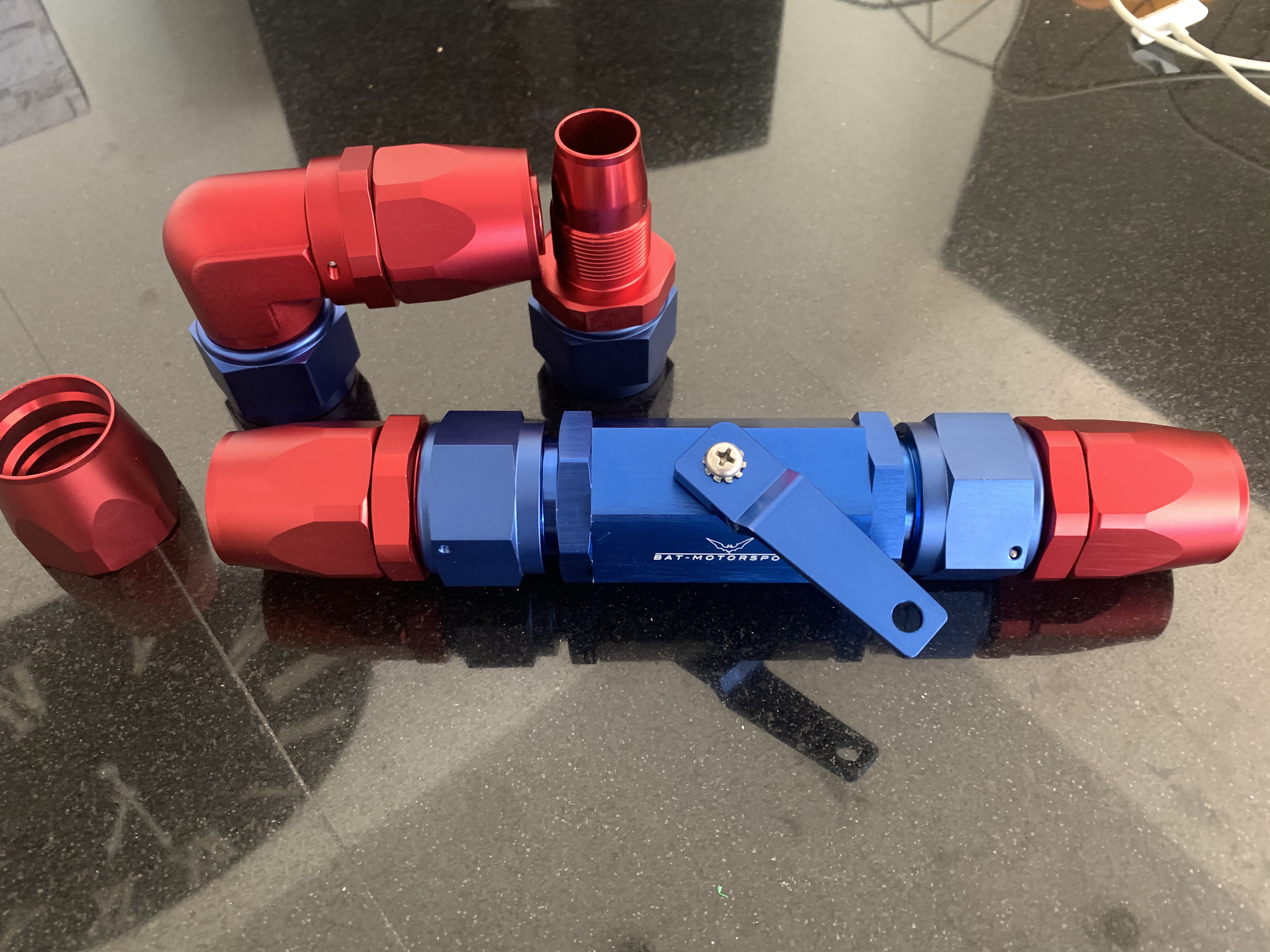

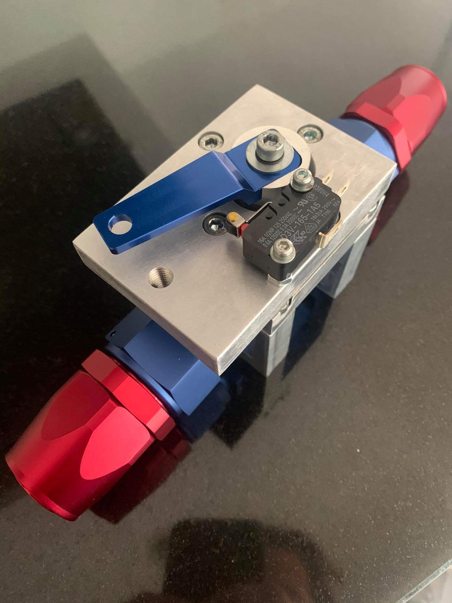

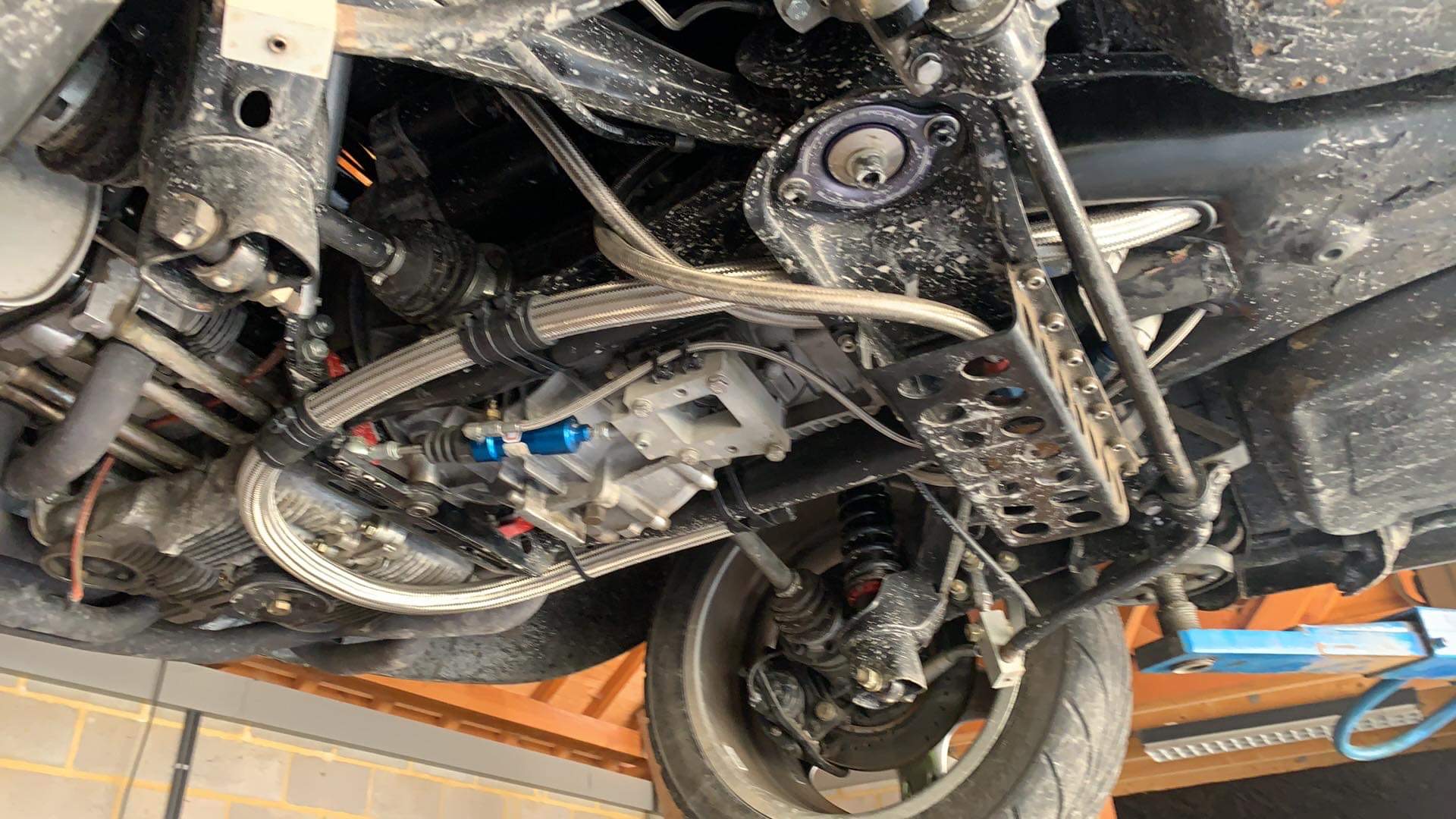

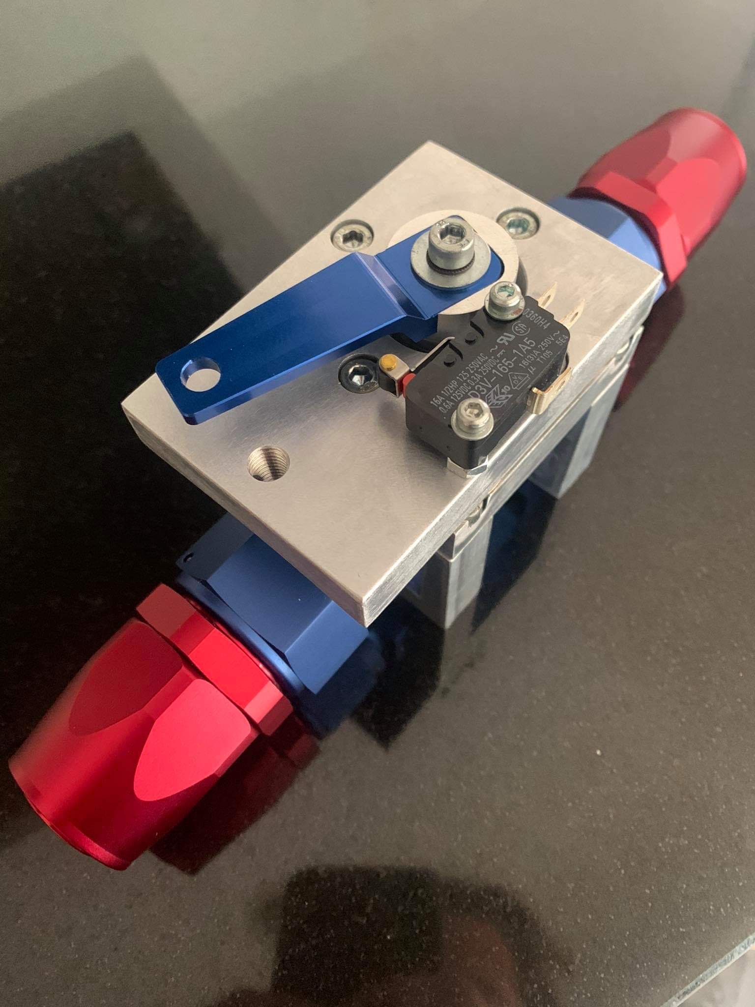

Quelques nious, je prepare sa version 2.0 🤣
Pour le 3L T4 carter sec, la bache a huile repasse a l avant, avec un Dash 16 dans le tunel, une vanne d isolement et un switch qui empeche le demarrage sans aspi de l huile, vanne fermee.
La vanne est planquée dans le tunel, avec un systeme de clamage maison, et rallonge de la commande
Discretos apres install.

Tu utilises quel pompe à huile ?
