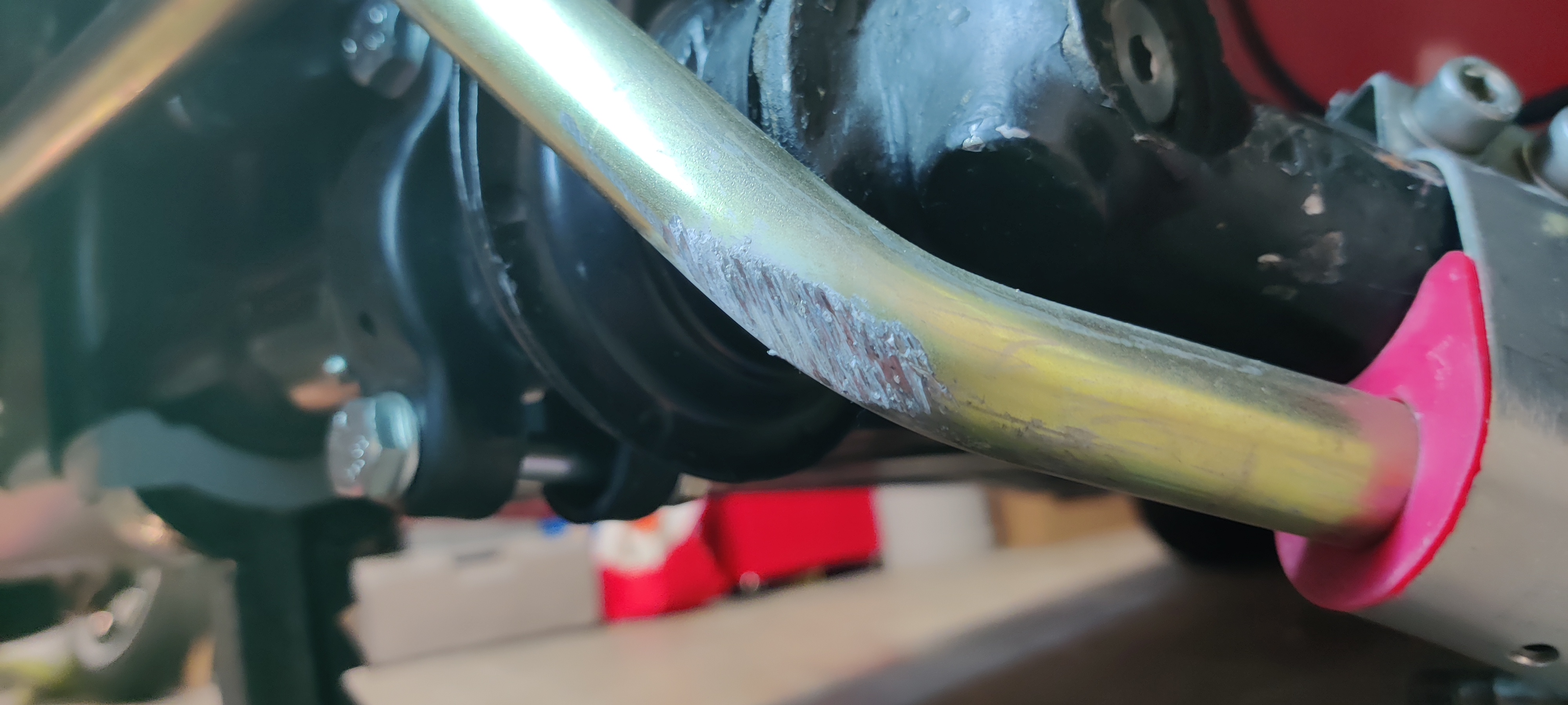

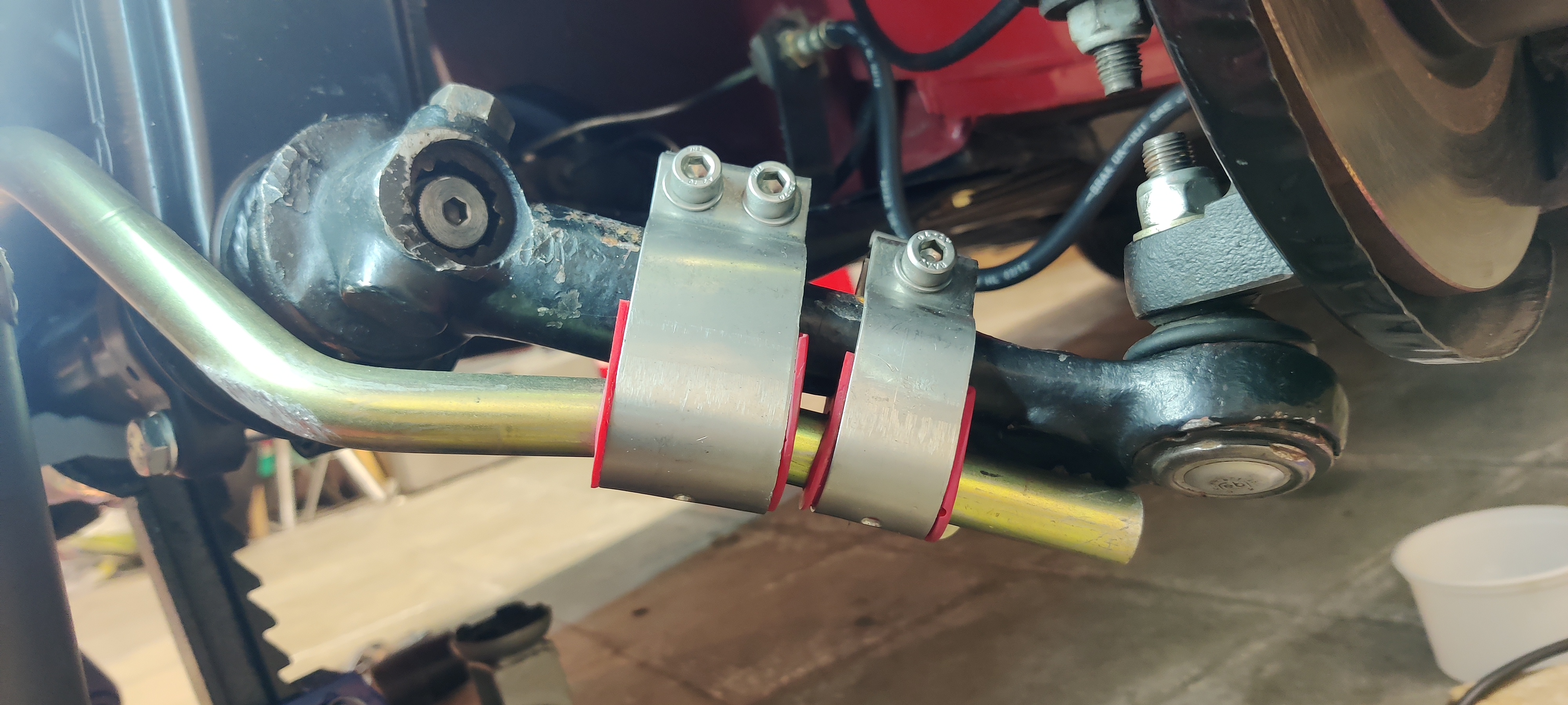

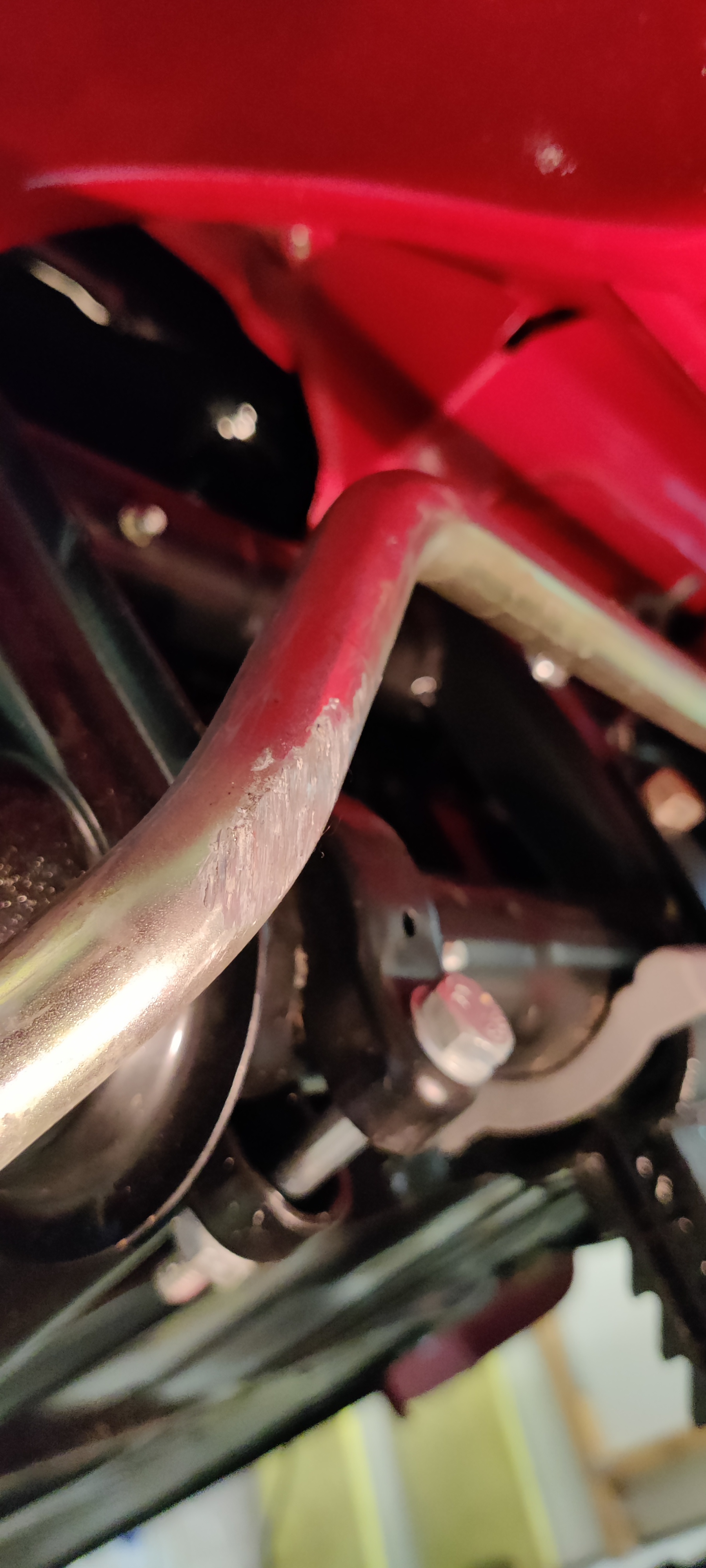

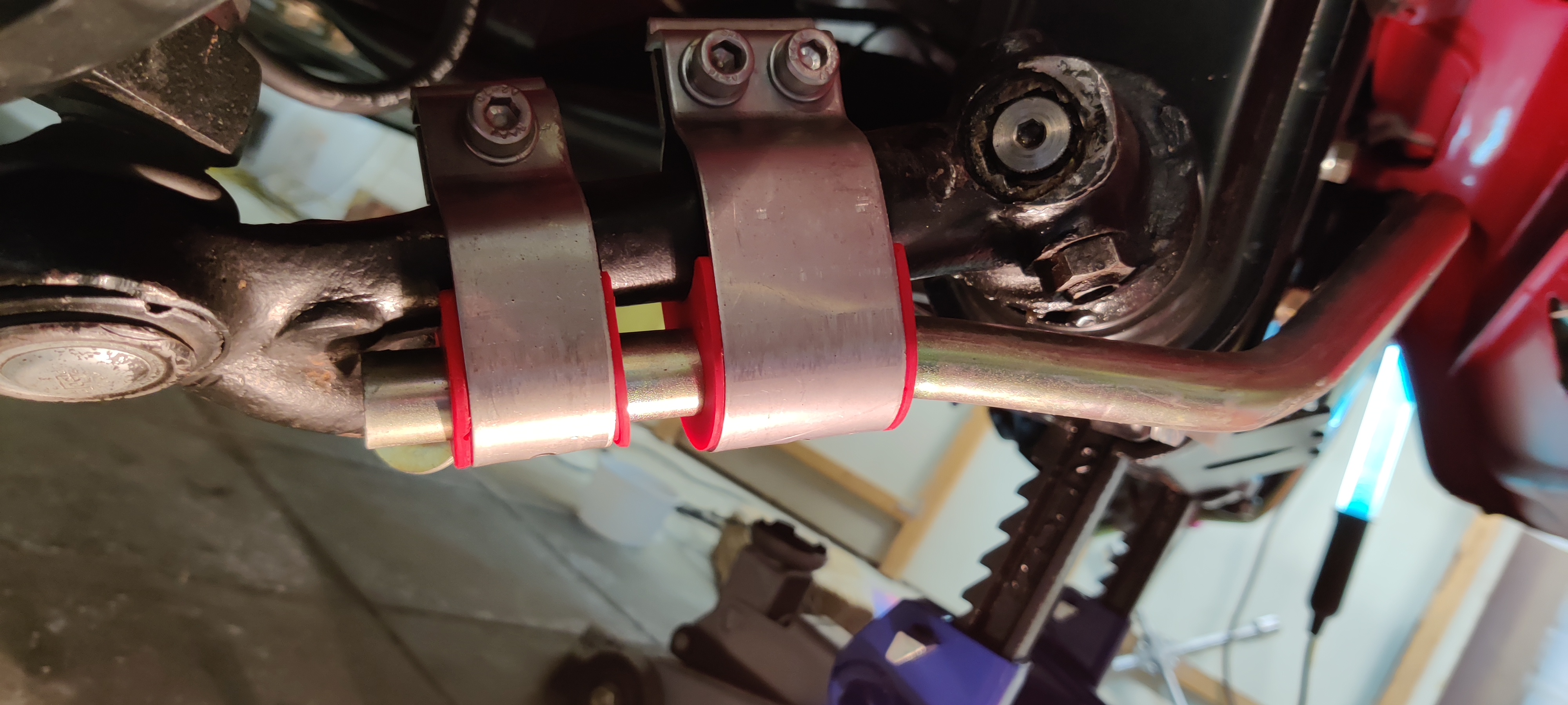

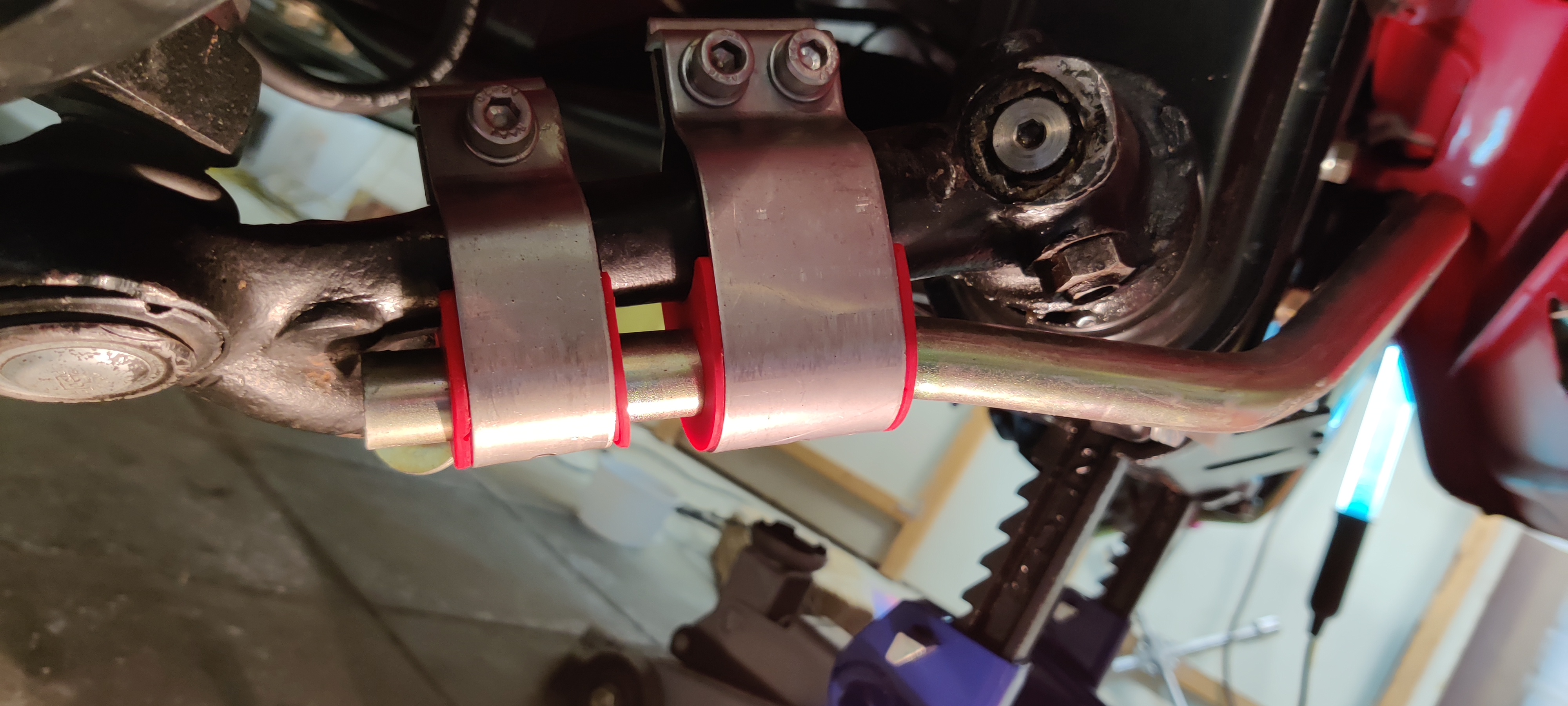

J'ai pas mal roulé avec la belle :thumb: et pas mal tapé encore dans les dos d'âne, les ralentisseurs :evil:
La barre anti-roulis a bien dégusté au point d'être décalée d'un côté.
C'est pas cool d'être tout le temps sur ses gardes, de bondir sur les freins quand un "relief" se présente.
A gauche.
A droite.

Passablement modifié ... en effet. Un peu en dehors de mes compétences, mais il faudra que je trouve une méthode, la base de nouveaux combinés interfèrent avec les attaches de la barre anti-roulis :evil:
Je pense mettre ces attaches-là

J'ai finalement décidé de m'occuper de la barre anti-roulis plus tard.
J'ai installé les combinés, remonté les roues, mis la belle au sol pour ... :scratch: ... constater qu'elle est 0,5cm plus basse encore :suspect: .
De plus les ressorts sont quasiment en contact avec le bras de suspension supérieur, pas étonnant que sur la photo l'attache du bas de l'amortisseur est décalée.
La dureté des ressorts est sans doute, à coup sûr même différente, j'ai remonté les combinés de 3cm, ça le fait visuellement.
A valider par une petit galop comme d'hab :boire:

Oui, à essayer, avec la barre anti-roulis inversée à ce que je vois :thumb:
Maintenant que la bague de réglage des combinés a été remontée de 3 cm, il est possible qu'il y ait de l'espace pour remettre de façon conventionnelle les attaches :scratch:
J'ai testé la voiture hier, je suis passé là où je sais que j'ai déjà tapé avec le train avant, ou le pot, voir les deux ... je n'ai rien cogné, elle est nettement plus confortable ( barre anti-roulis ? ), je pense avoir trouvé le bon compromis.
